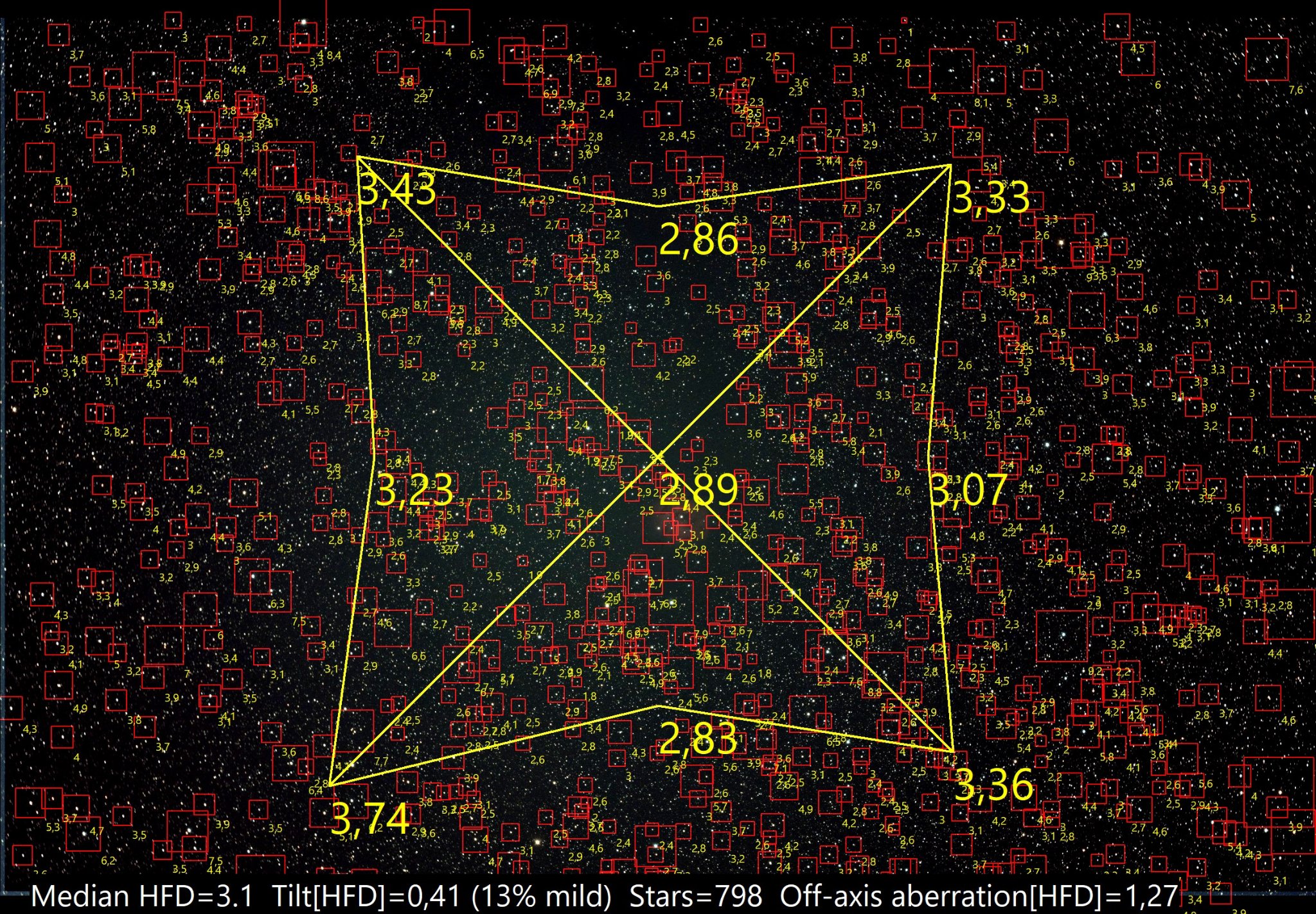

Et pour mes reglages, l'avis d'ASTAP sur le tilt.
Il est assez marrant ou pas que ca varie d'une image à l'autre :evil:

Ce que l'on cherche des valeurs similaires aux dixièmes près, par exemple: 3,66 3,69 et 3,70
quand on change d'unités, c'est pas bon, l'idéal, le carré mais difficile à atteindre
Les chiffres vont varier d'une image à une autre, donc c'est la similarité des mesures des 4 coins et au centre qui est important

Message par Maxland » 17 juin 2023, 12:58
Pour ce qui est du BF et du tilt, c'est pas trop mal j'ai l'impression gauche / droite
Ca part en cacahuètes haut /bas

Messages : 7449
VA MAXLAND
Message par kaelig » 17 juin 2023, 16:27

Quand je regarde, les 4 coins sont à peu près centré, par contre on a un axe plus faible au centre (2,94 ; 2,88 et 2,64).
Donc a mon avis bien plaqué le train optique quand tu bloques le train optique sur le PO

Quand même curieux ce tilt ou bf qui varie d'une image à l'autre sur une même soirée.
Changement de temp? Flexion? La sensibilité d'un tube à F2 :?

Moi aussi, ca bouge un peu, un peu moins quand tout est bien réglé au départ.
Pour ma part, je suspecte de plus en plus la flexion de mon miroir secondaire, car j'ai pas mal travaillé le PO et le primaire ... du coup, il faut que je regarde ca.
