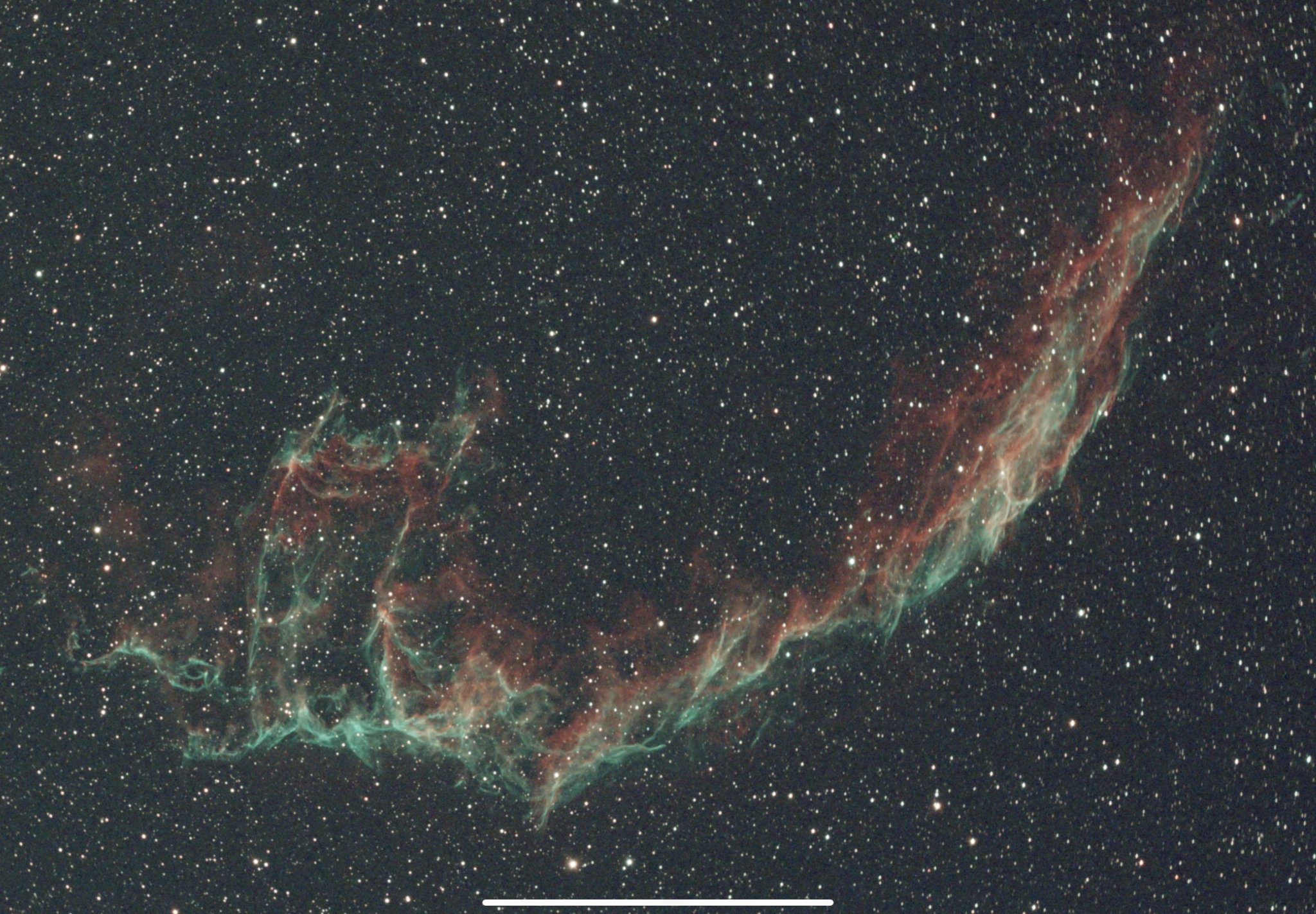

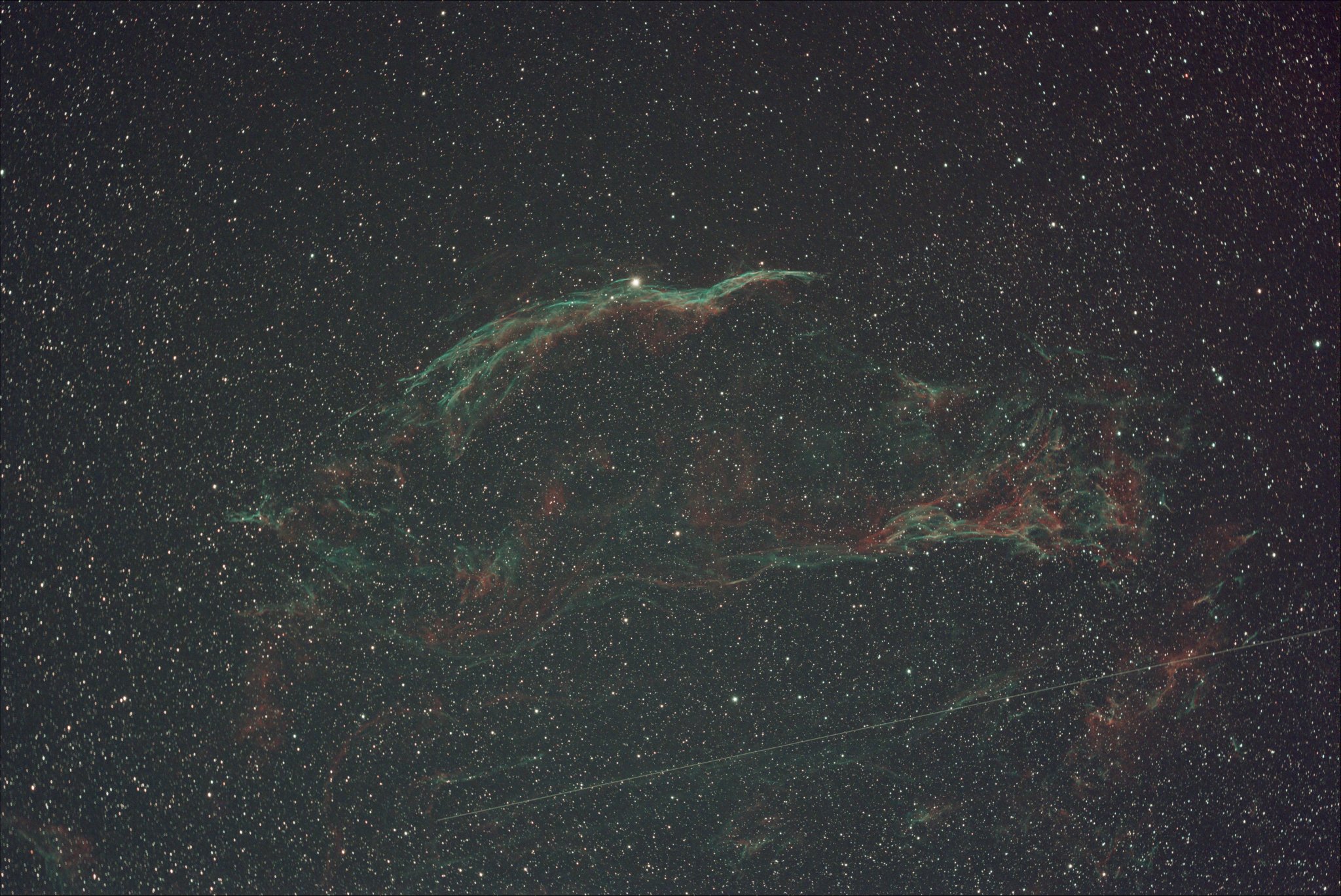

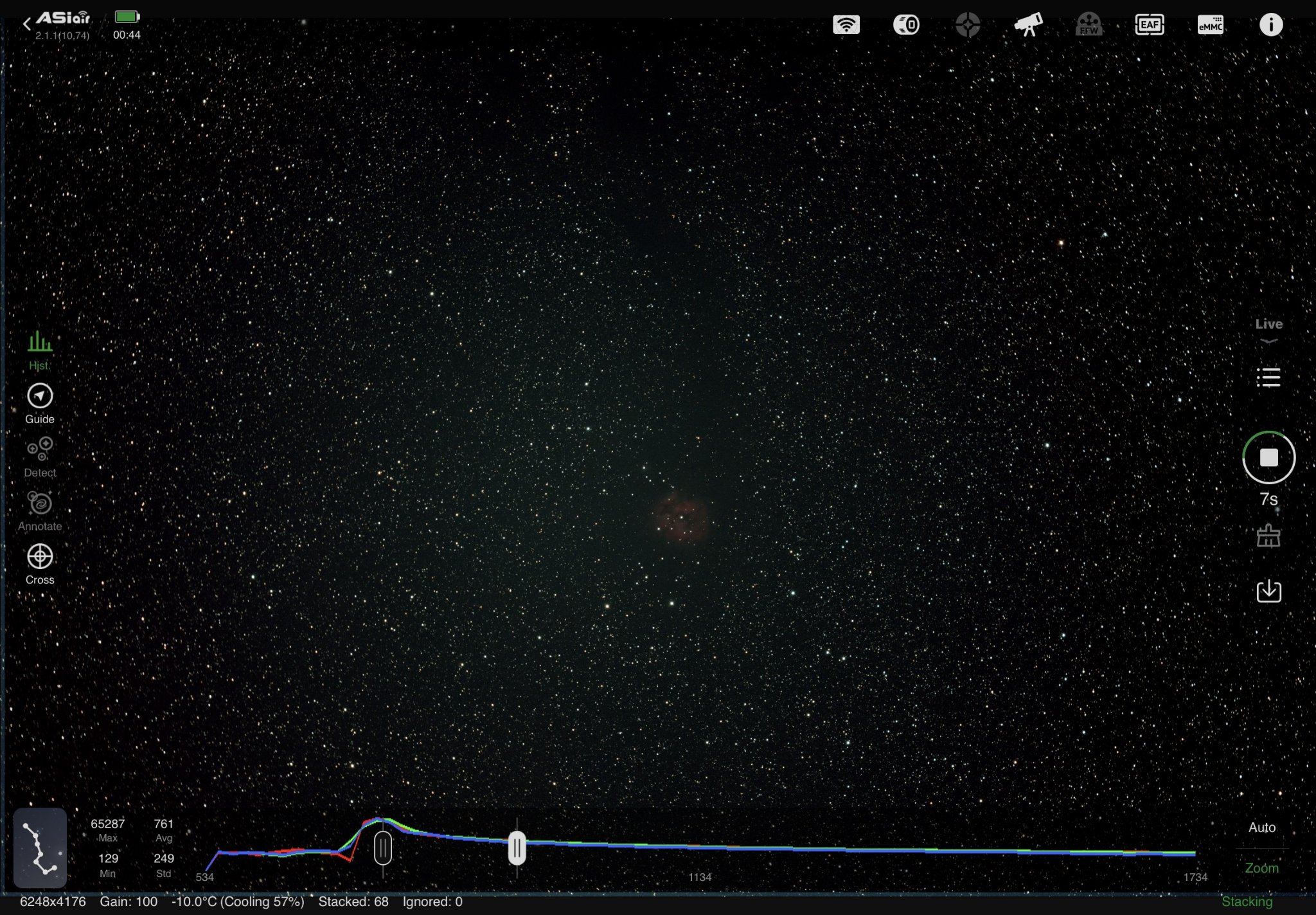

Voici la récolte d'hier soir.
Setup : CGX- RASA 8- Zwo 2600 MC pro- Flitre Idaz Pls D3- AAP (pas de suivi)
Caméra : 10 sec unitaire - gain 100 à -10deg - Pas de DOF
Entre 45 et 65 stacks
Save as seen
Petit crop sur la balaine
60 stacks
C19- Nebuleuse du cocon. (45 stacks)

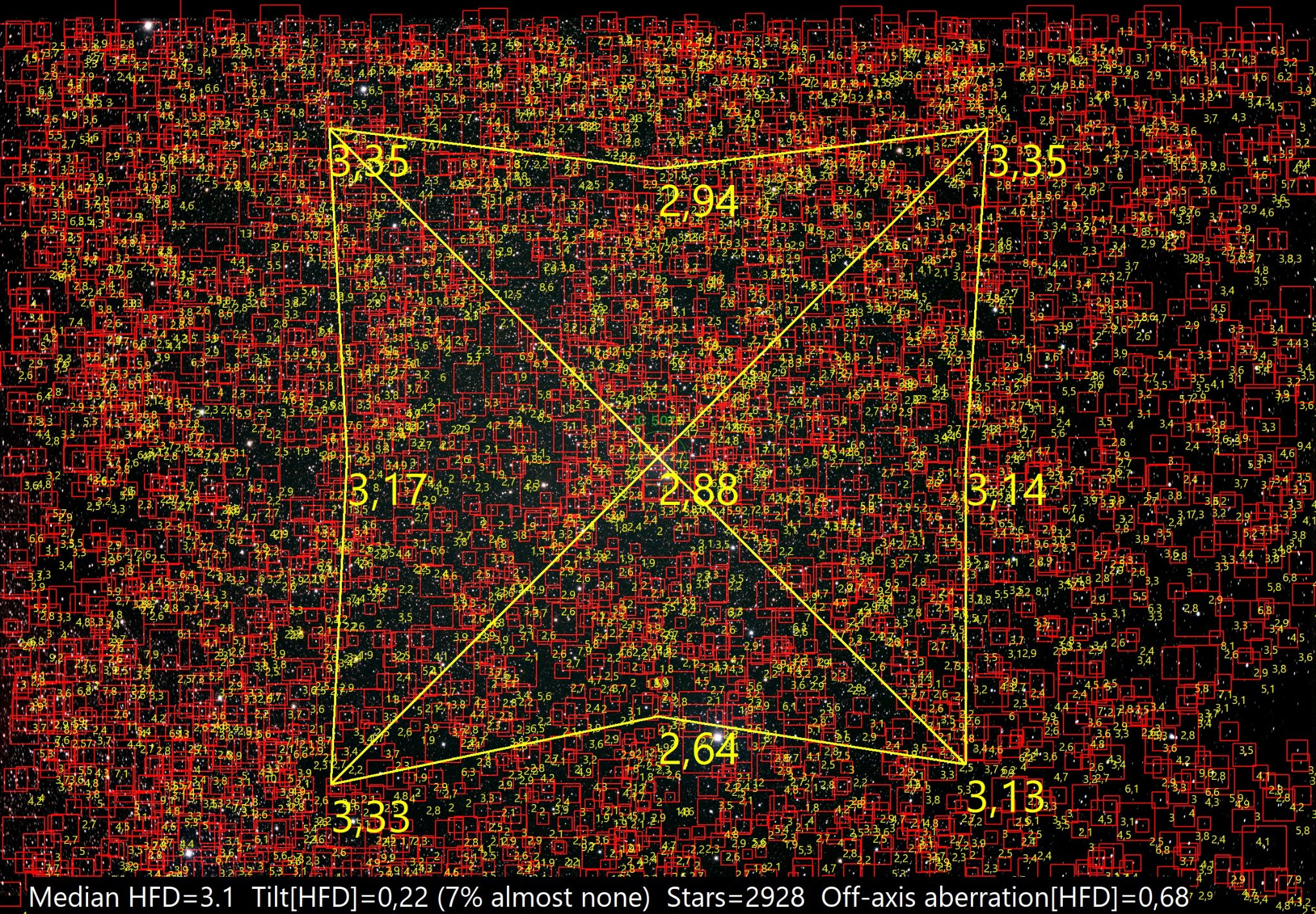

Et pour mes reglages, l'avis d'ASTAP sur le tilt.
Il est assez marrant ou pas que ca varie d'une image à l'autre :evil:

Message par kaelig » 15 juin 2023, 08:05
Maxland a écrit : ↑
15 juin 2023, 00:33
Le truc qui me fait peur dans la procédure, c'est de toucher à la collimation du rasa.
Note, je vais quand même la verifier, histoire de, car c'est très logique comme raisonnement.
Quand tu touches au backfocus ou au tilt, tu peux légèrment décollimaté ... du coup, cela peut fausser la comparaison des mesures extraites, vu que généralement c'est une mesure faites sur les étoiles. Quand on est très loin du résultat, ce n'est pas forcément nécessaire. Par contre, quand on est proche,
c'est mieux.
Je ne connais pas les problématiques particulières de la collimation du RASA :D
Maxland a écrit : ↑
15 juin 2023, 00:33
Pour la bague tilt, j'avais vu les divers post ici sur la GerdNeumann, mais vu le prix, et l'indisponibilité, j'ai commandé la zwo car c'est pas bien couteux dans la mesure ou avec la 2600, il y a deja la moitié du systeme
Et celui-ci semble se regler facilement. A voir si ca tiendra dans le temps.
Si ca marche pas, j'aurai essayé pour 40 balles.
Je ferai un CR même si ca se limite aux cameras zwo compatibles.
Si le réglage de tilt est accessible, c'est tant mieux. Celle que j'avais essayé de ZWO, là, où elle était placé dans le train optique ... c'était pas facile de régler les trois vis.
Au vu de tes résultats:
- tu mets le spacing à 0.5mm pour partir sur un backfocus pas trop pourri
- tu règles le tilt, là, un côté est correct, l'autre dans les choux.
Ce que l'on cherche des valeurs similaires aux dixièmes près, par exemple: 3,66 3,69 et 3,70
quand on change d'unités, c'est pas bon, l'idéal, le carré mais difficile à atteindre
Les chiffres vont varier d'une image à une autre, donc c'est la similarité des mesures des 4 coins et au centre qui est important

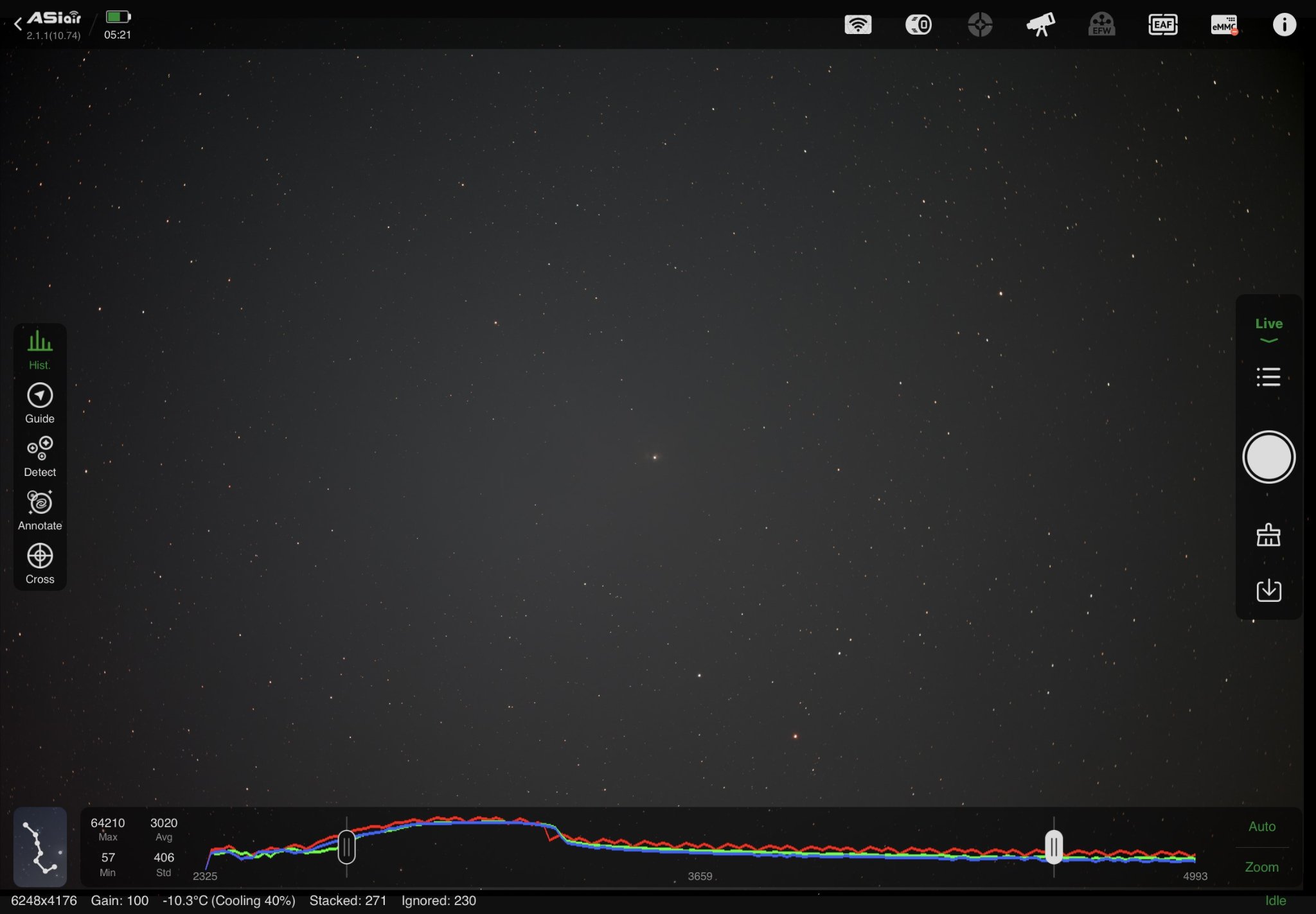

Petite particularité en ce qui concerne la dernière image: 271 staks et 230 ignorées...
Explication: Vers 2h30 je me dis que je lance une dernière série avec l'idée d'en prendre environ 50-60.
En attendant, je m'installe dans le canapé et...je me réveille à 5h30 du matin. Il fait jour tandis que le setup continue à shooter :lol: :lol: :lol:

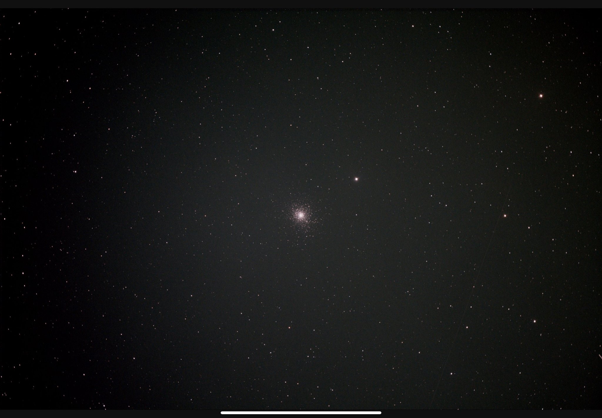

M13. J'aurais du en faire plus car il reste du bruit
44 images unitaires
35 images unitaires
M5 - 39 unitaires

Quand même curieux ce tilt ou bf qui varie d'une image à l'autre sur une même soirée.
Changement de temp? Flexion? La sensibilité d'un tube à F2 :?

Moi aussi, ca bouge un peu, un peu moins quand tout est bien réglé au départ.
Pour ma part, je suspecte de plus en plus la flexion de mon miroir secondaire, car j'ai pas mal travaillé le PO et le primaire ... du coup, il faut que je regarde ca.

La chaine - 79 poses
Nébuleur amerique du nord (90poses)
Dentelles ( :angry-cussingblack: saloperie de satellite sur une des dernières captures
110 poses
60 poses
Dernière modification par Maxland le 25 juin 2023, 10:28, modifié 1 fois.

Message par Maxland » 25 juin 2023, 10:27
Maxland
Messages : 796
Localisation : Var (Toulon)
VA MAXLAND
Message par Maxland » 27 juin 2023, 00:54
Je viens de terminer un gros dossier et je me change les idées en revoyant les images du mois de juin.
Je vous avoue que ce fut un réel bonheur de voire la nebuleuse d'amerique du nord ainsi que les dentelles pétiller, presque façon fluo, après seulement une dizaine de stacks lors des dernières prises.
UN vrai gamin dès le premier stack en fait!
Le filtre NBZ fait des miracles sur ce genre de cible vs le LPSD3.Ce dernier m'ayant un peu déçu car la différence est importante
Certes le nombre d'images publié va du simple au double mais vous pouvez me croire, si besoin était.
Bref, je comptais sur un porte filtre pour faciliter le changement et finalement, c'est pas simple sauf à y mettre la moitié du prix du Rasa.
J'ai donc commandé un autre porte filtre artesky.
Ce n'est pas le plus pratique mais au moins je ne dois pas jouer avec les filtres dans le noir...

Hello,
Voici les deux petites captures d'hier soir
Setup : CG5 (advance GT)- RASA 8- Zwo 2600 MC pro- Flitre NBZ - AAP (pas de suivi et pas de DOF)
Caméra : 10 sec unitaire - gain 100 à -10deg - environ 100-110 stacks
Capture écran de l'ipad
Nébuleuse du Croissant
C11 ou la bubulle. Il y a du monde sur la photo( M52 - Ngc 7538)
