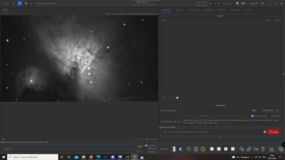

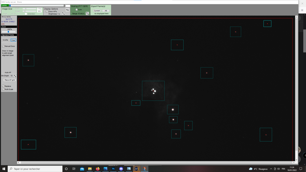

Message par John Mc Burn » 14 juil. 2022, 11:27
Dans AS3 c'est vraiment clic/clic/clic
On ouvre son fichier ser, on lance l'analyse on selectionne les options de stack (% ou nombre de frames) dans la seconde fenetre ou s'affiche l'image on va selectionner a la mano les etoiles qui serviront a l'alignement, et on appuie sur stack...
Ici la M42 de 250ms:
Une fois qu'on a le résultat empilé d'AS3, on peut l'ouvrir dans Siril et faire comme on fait habituellement avec le tripotage d'histo etc... Notez que ce n'est pas si long, a la base il ya plus de 2500 frames, il en a empilé 2009, vu le nombre de frames les temps restent raisonnables.
resultat de l'empilement avec AS3
montée d'histo dans Siril
touches finales avec PS

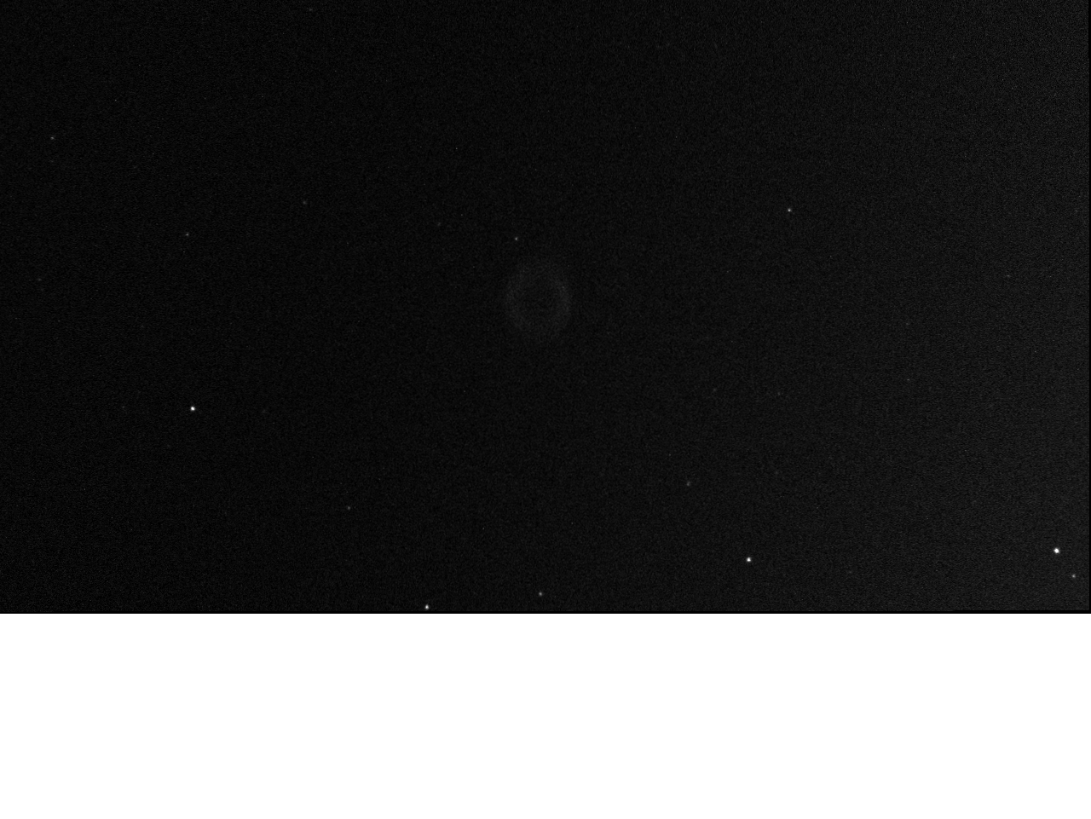

On n'a pas des métiers faciles. La surprise pour moi lors des captures, c'est qu'on ne voit pas ce qu'on fait, l'écran reste noir pendant que le disque dur ronronne... Oui c'est clair, c'est plus du VA, ça doit être l'entrée du coté sombre :lol:
Expérimentations poses courtes
Message par clouzot » 15 juil. 2022, 09:40
steph37 a écrit : ↑
15 juil. 2022, 09:21

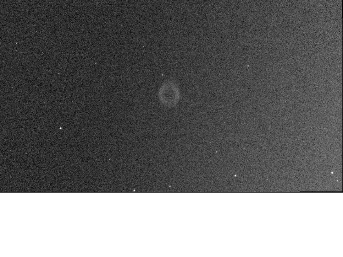

Si tu n'étais pas en mode LiveStack : tu avais "auto-étiré" l'histogramme (le mini histo à droite dans Sharpcap) ?
(ici, j'arrive vaguement discerner que M57 traîne dans le coin, mais seules les étoiles sont vraiment visibles en linéaire et il faut tirer l'histo pour voir un truc)
Linéaire
Autostretch
