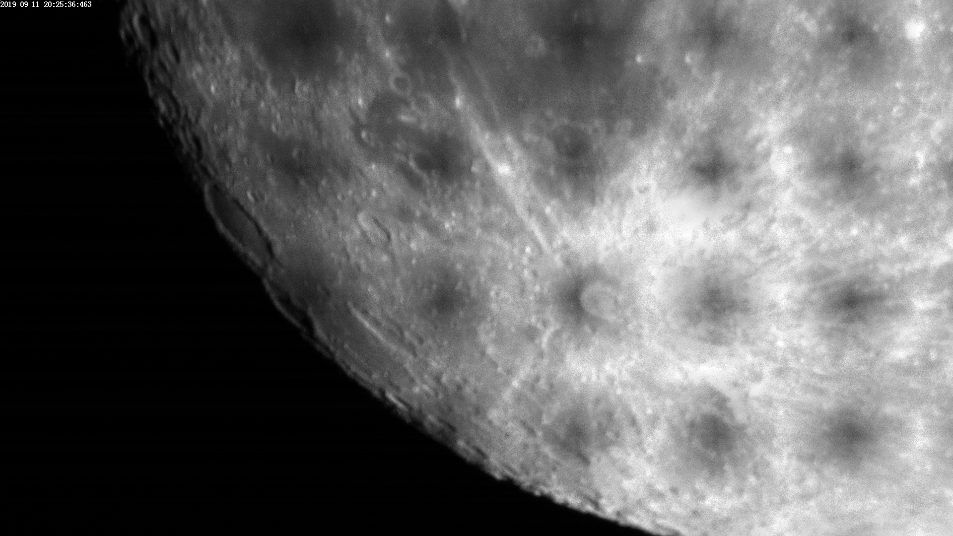

Re: [DOBSON 300] C'est parti pour le VA !
Message par Falconpage » 11 sept. 2019, 23:43
Bonsoir !
Enfin une soirée sans trop de nuage ...
Ce soir au programme : la lune histoire de comparer mes réducteurs de focal SVBONY :
- sans réducteur :
- avec réducteur utilisé sur ce forum avec lequel je vois mon secondaire sur ciel profond :
- le réducteur pas chère :
Quelle horreur, le mise au point ne peut pas être mieux :?
Et enfin M13 sous SharpCap avec dark+flat (flat réalisé sur mon plafond, en tout cas c'est efficace).
Quand on voit la lune c'est presque miraculeux d'arriver au résultat ci-dessous.
Message par Guimby » 11 sept. 2019, 23:54
On dirais que tu as un problème de distance pour la map. Je n’utilise pas de réducteur donc je ne peux pas donner de conseil, mais nous avons quelques experts qui vont pouvoir le faire... @pejive ? ^^
Autrement sur la lune sans réducteur il y a de quoi faire une belle mosaïque avec ton matos... ;)

Message par Forest » 12 sept. 2019, 07:55
C est quoi ce cadrilllage de petit point sur tes photos avec réduc ?
Message par Falconpage » 12 sept. 2019, 08:12
On le voit aussi avec caméra seul (mais la photo est trop réduite ici pour le voir).
Je pense que c'est le capteur non ?
La photo à cliquer pour la taille réelle :
Message par Falconpage » 12 sept. 2019, 08:13
Hmm le site compresse encore, on voit moins la grille que sur l'originale.
