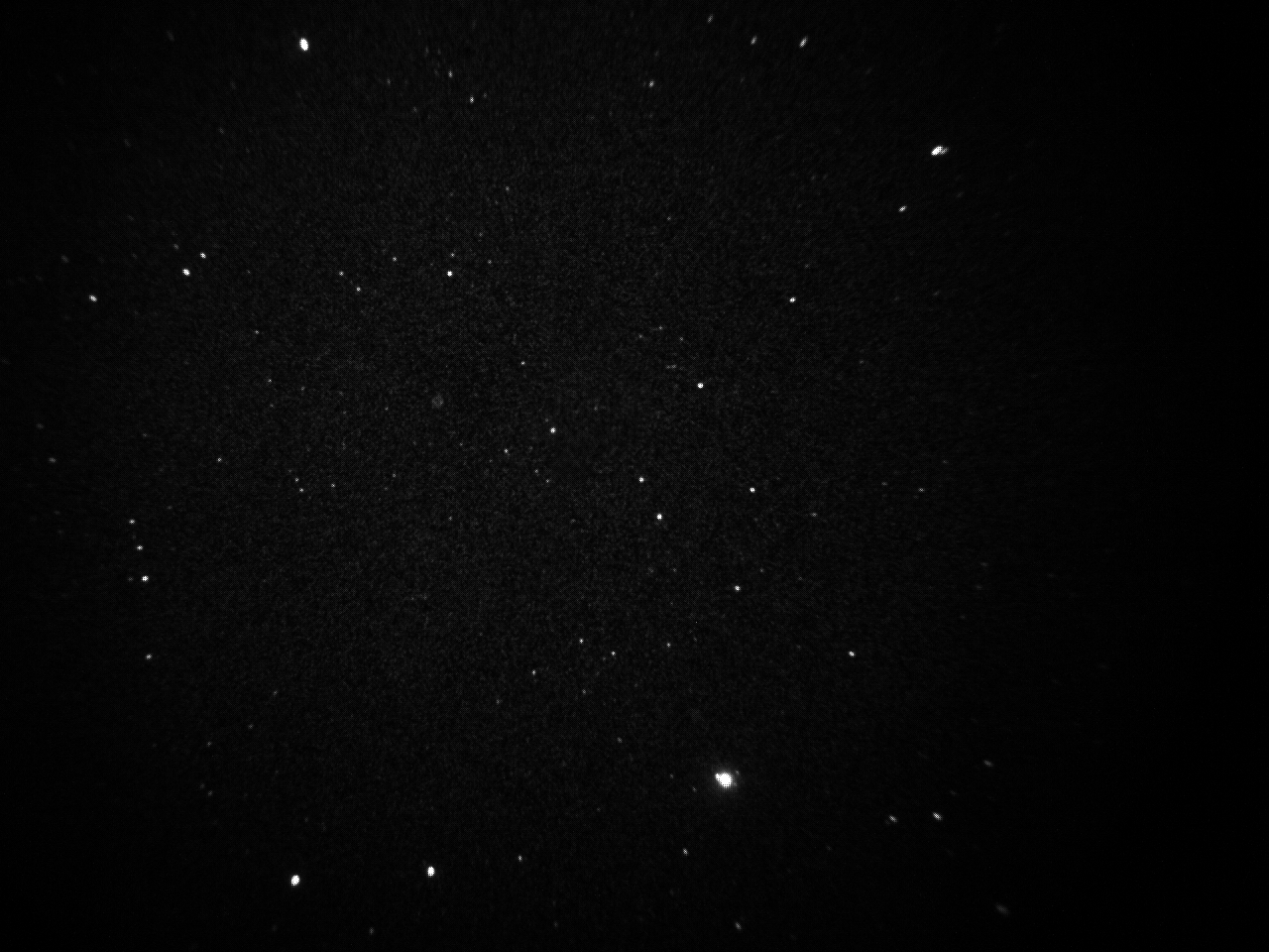

C'est moche, voici une capture de M57, 80ms, g60%.
J'ai aussi quelques *.fits de 7 et 14Mo.

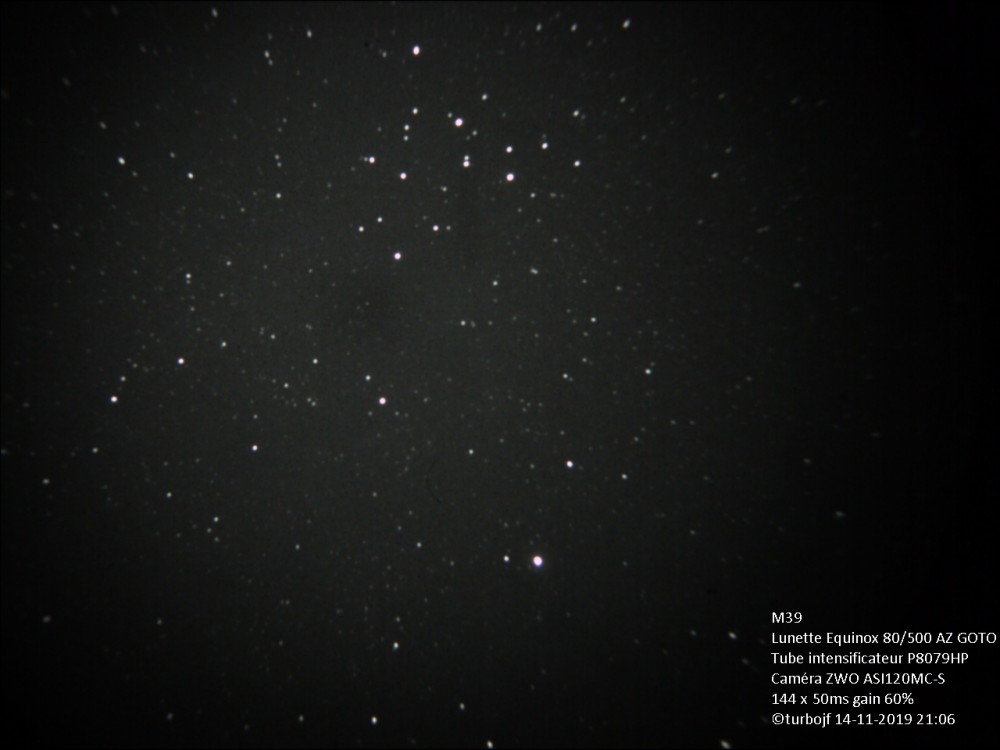

Bon, je continue avec la publication de la suite.

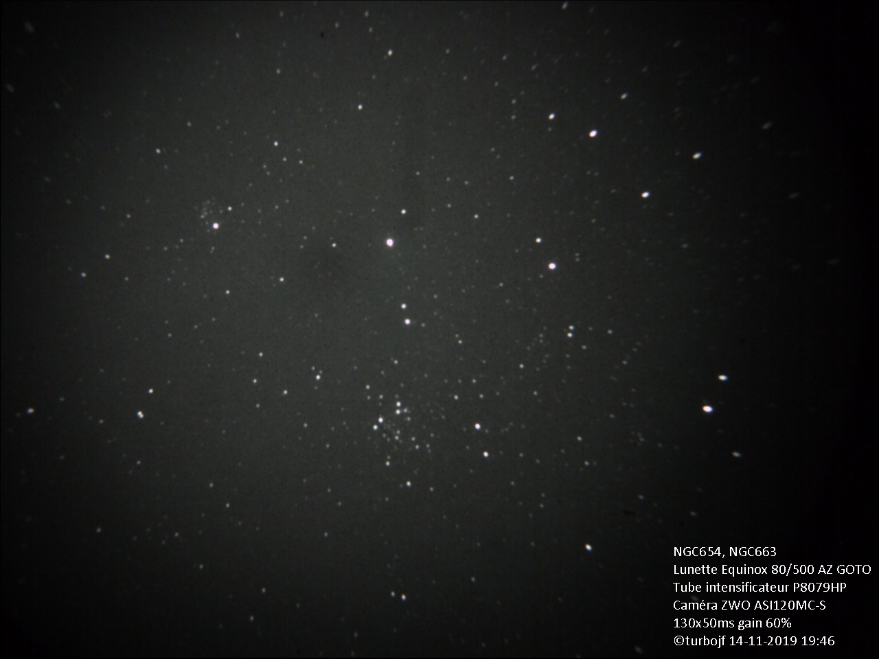

Je précise que la pendule indiquait environ 20:00, et que la Lune me gênait pas mal.
J'avais même la trouille de passer devant lors d'un GOTO et d'endommager ainsi l'intensificateur.
NGC 654 en haut à gauche, NGC663 plus bas au centre, amas ouverts situés dans Cassiopée. Là, je me suis un peu endormi sur ScarpCap. Pas besoin de 7s pour les apprécier.

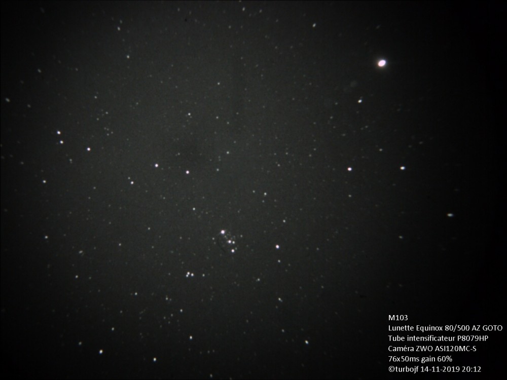

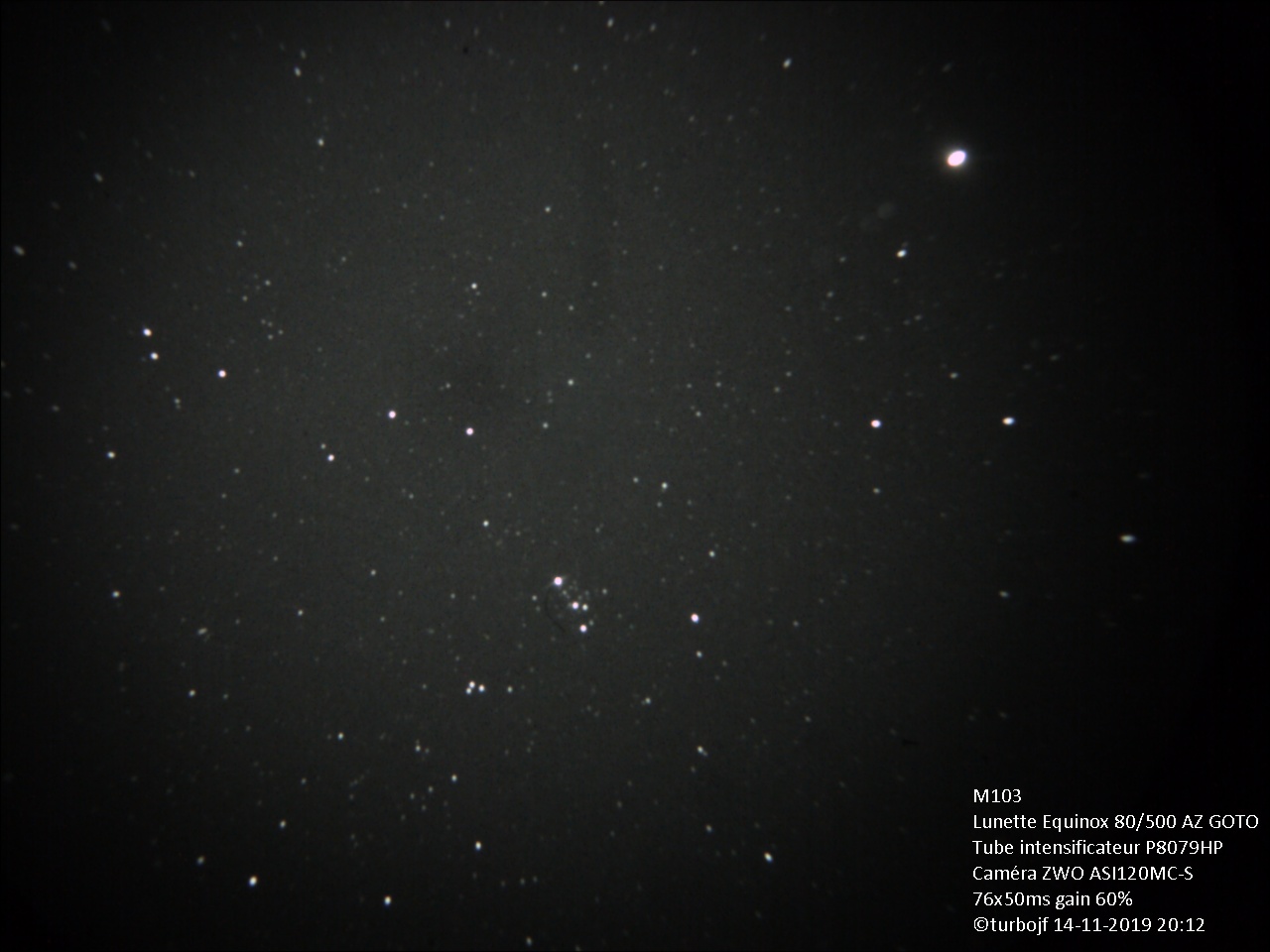

Toujours dans Cassiopée, voici M103, autre amas ouvert, également centré sur le fameux poil :mrgreen:

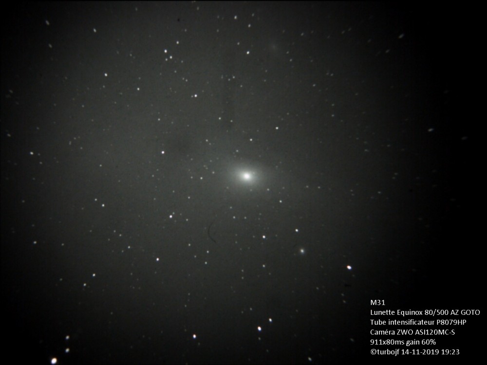

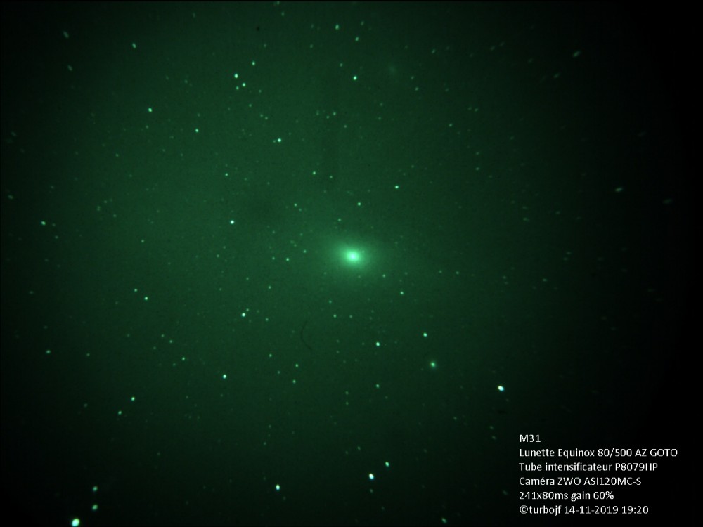

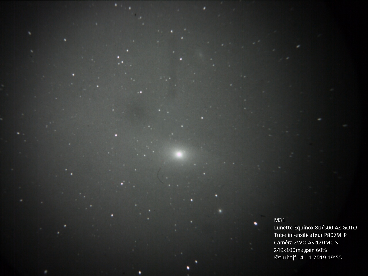

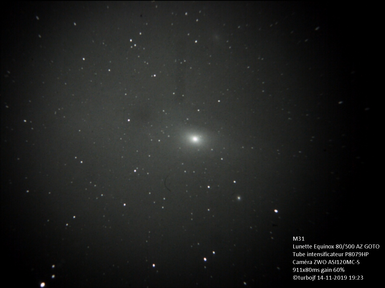

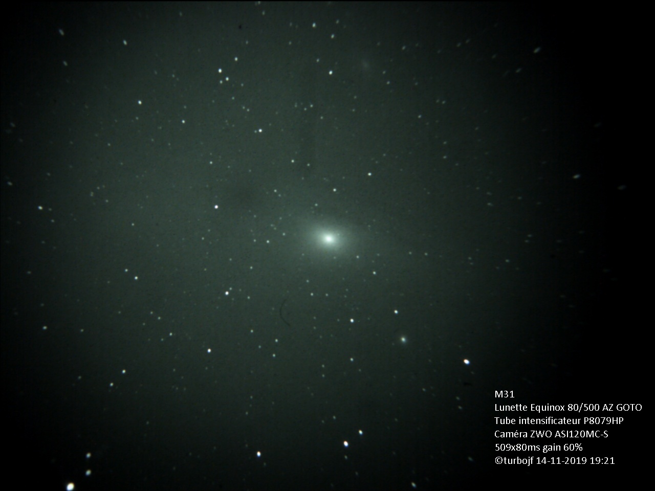

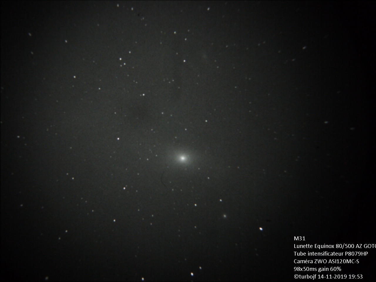

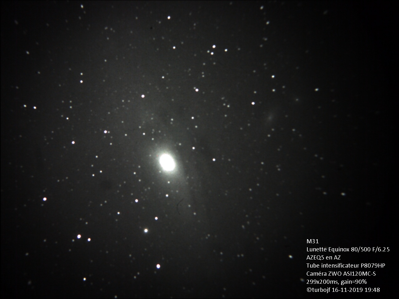

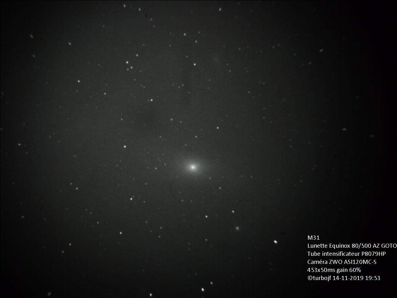

M31, avec plusieurs temps d'exposition, ça c'est pour @Ubuntu

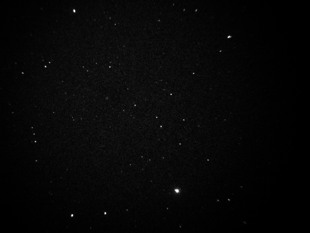

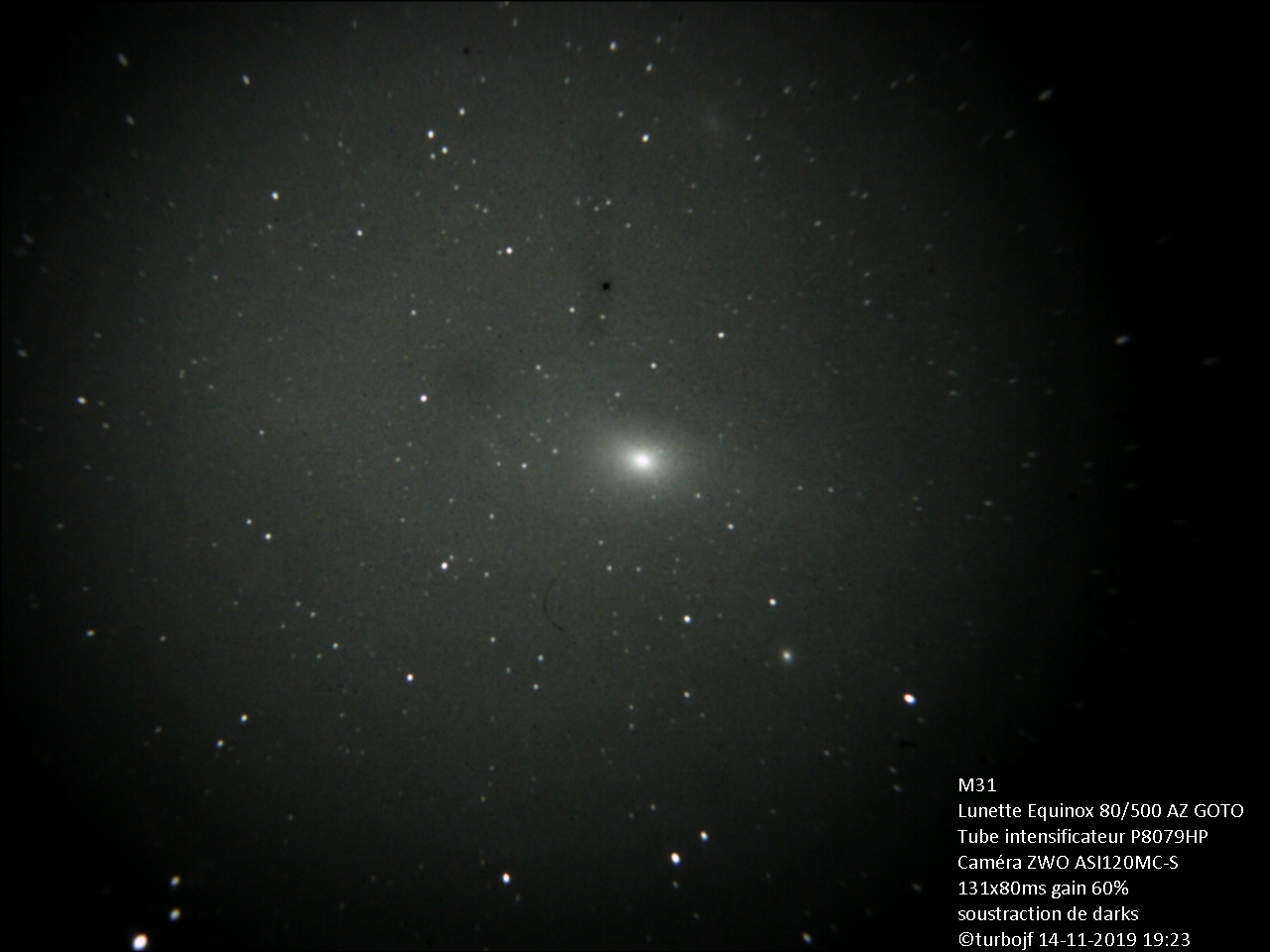

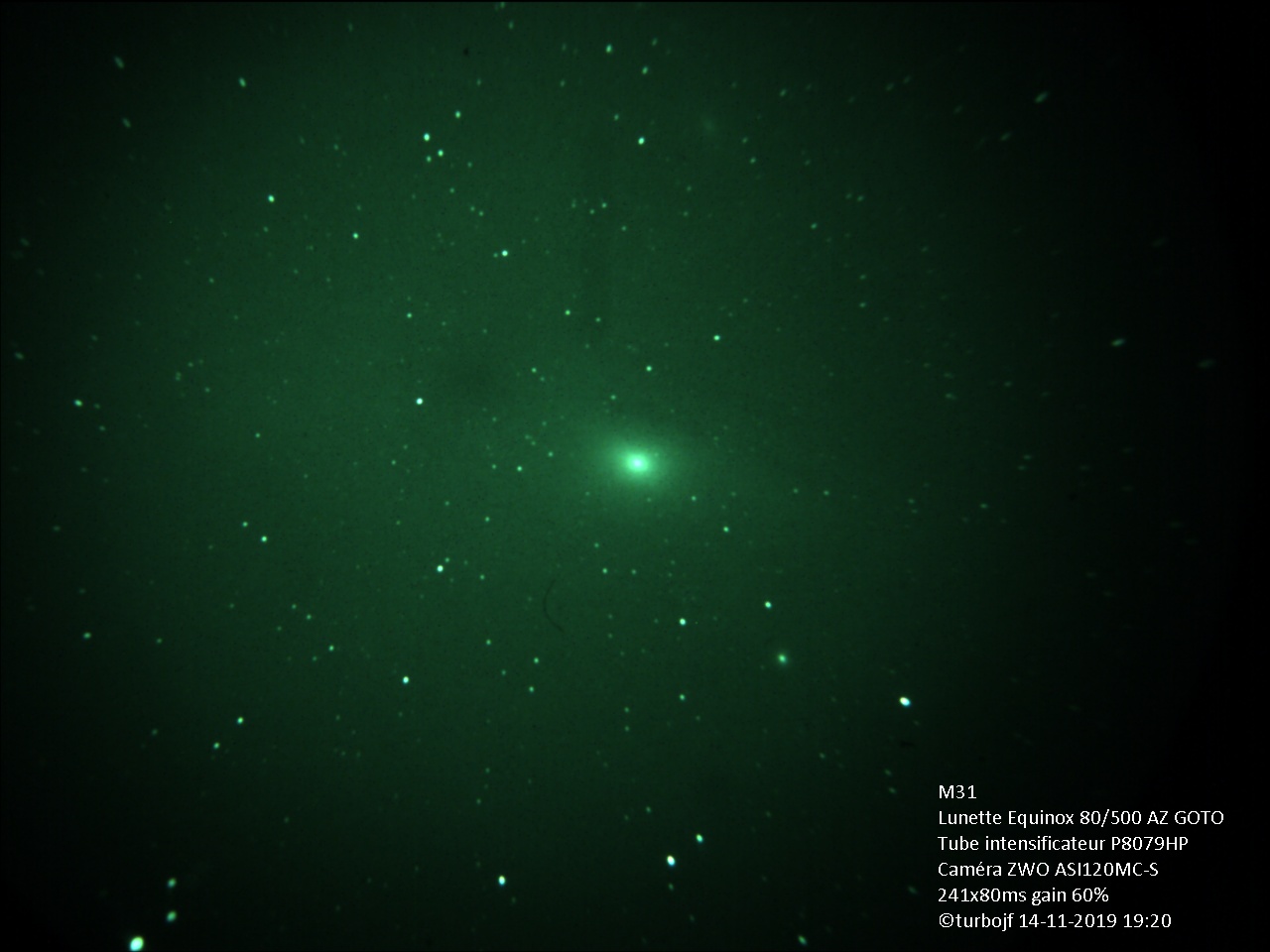

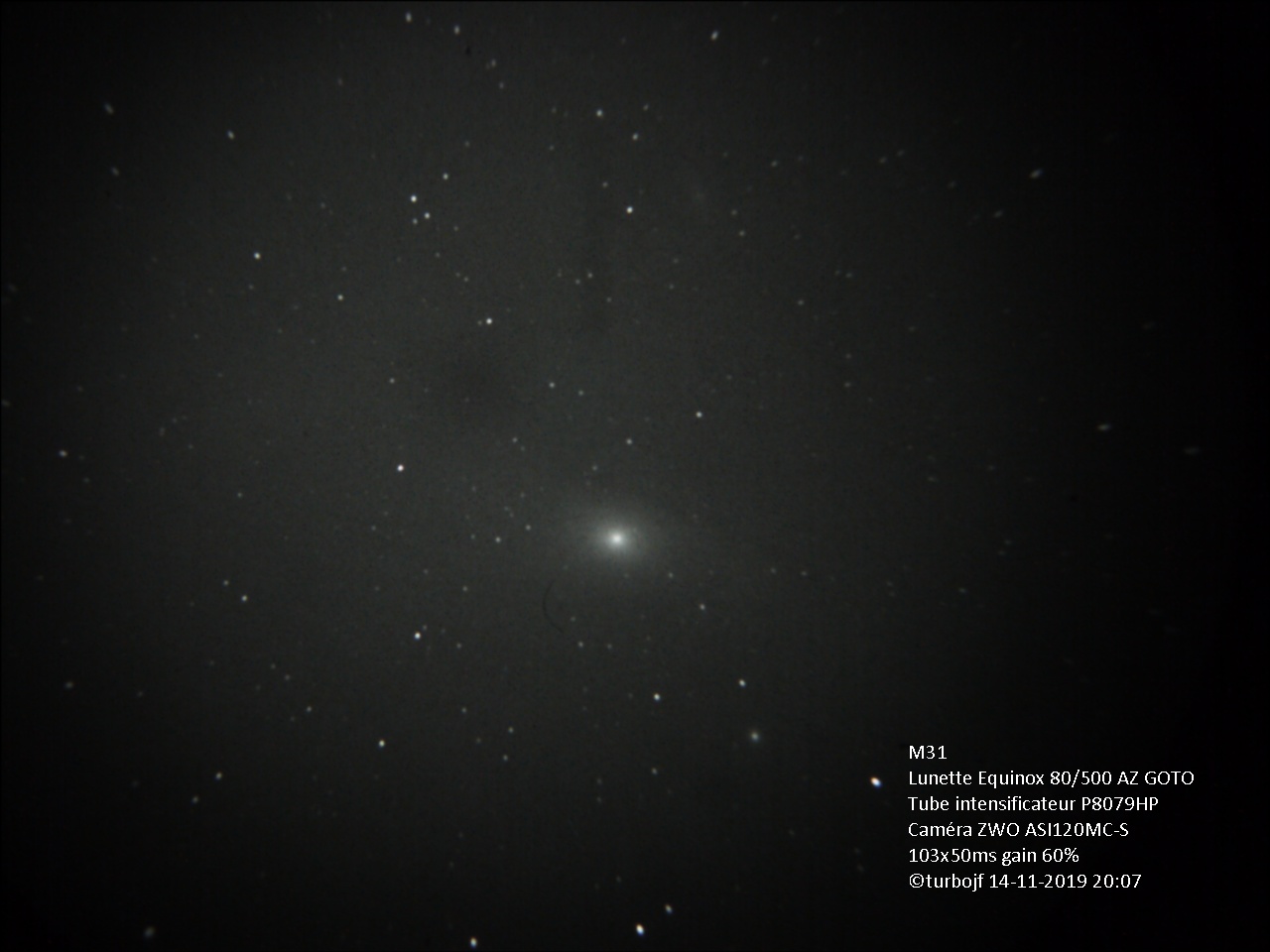

Comparatif 1 pose VS stack, ça c'est pour @ouki
SharpCap ou pas? Nouvelle petite aide à la décision. :mrgreen:

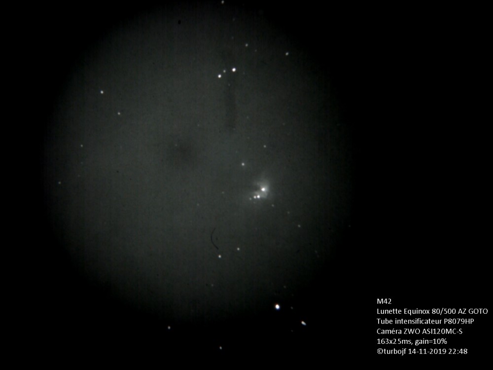

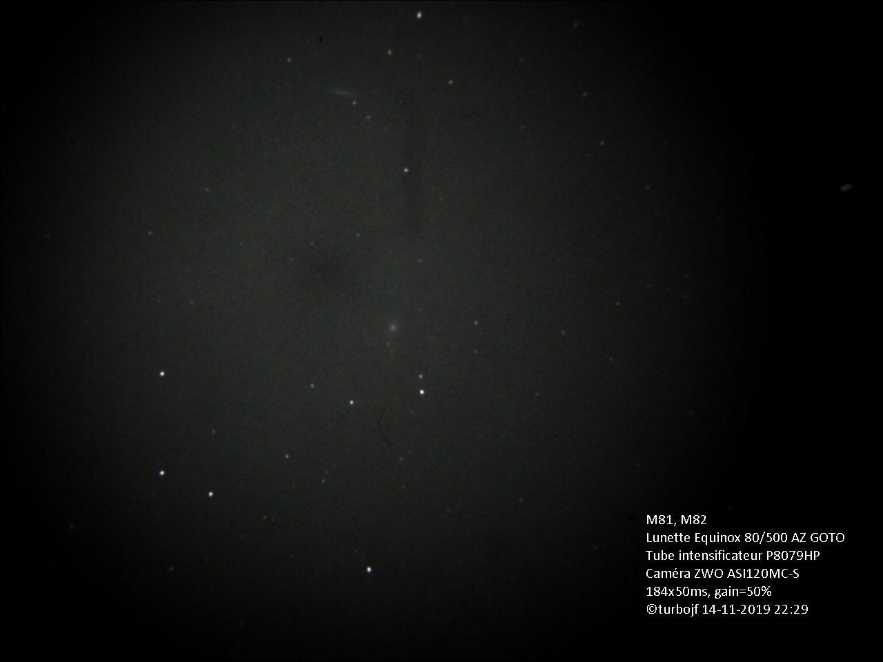

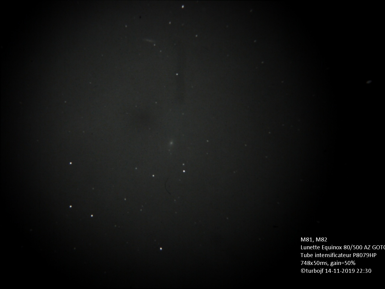

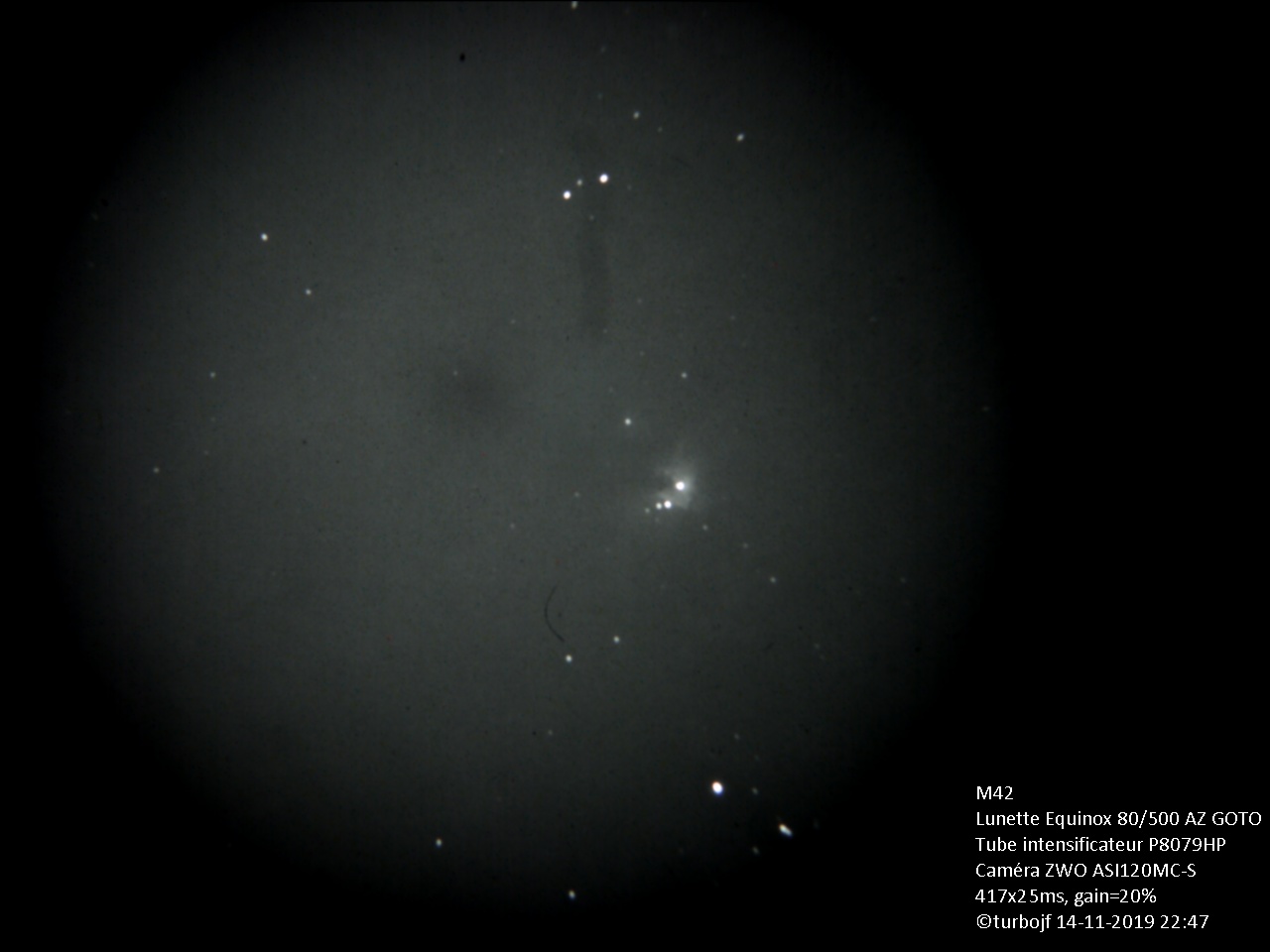

M81 et M82, voyez-vous la différence entre 9s de pose cumulées et 37s?

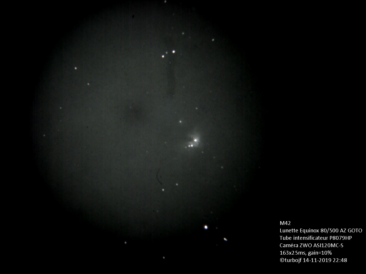

et pour finir M42,

Pour M81/82 on ne voit aucune différence.
Sur M42 la dernière est légèrement meilleure; le réglage du gain semble plus important que la durée du stack
Projet d'oculaire à base de tube intensificateur P8079HP
Message par Guimby » 16 nov. 2019, 10:48
Merci @turbojf pour ces excellents retour !
Par contre je suis un peu surpris concernant m42, je m'attendais a bien mieux que ça... Est ce que le tube n'aimerais pas les nébuleuses ? Est ce que c'est du a la cam? Le rendu est le même en visuel (avec et sans intensificateur ?)
Bon il y a aussi la lune et la qualité du ciel... D'ailleurs j'ai oublié, qu'elle est la qualité de ton ciel?

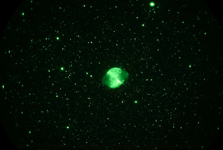

Je pense que le résultat serait meilleur en visuel d'autant que aucune photo ne permet de tirer le plein potentiel de ces oculaires qui sont fabriqués pour du visuel et ne sont pas destinés à de la photo.
En tout cas comparé à de la GEN3 on est très très très très (et plus encore :D ) très loin de ce que l'on obtient en visuel. Mais ce n'est pas le même prix et les perfs sont incomparables donc la GEN1 permet de s'initier et ça c'est très bien.
Il faudrait essayer avec un filtre H-alpha 12nm. Mais pas sur que cela fonctionne, il faut tester.
En comparaison avec de la GEN3, voici qq photos qu'il est possible de faire de M27, M57, et une vidéo du coeur de M42...
Message par Guimby » 16 nov. 2019, 11:33
Merci @JOKO
C'est clair qu'en gen3 ça envoie... Il n'y a pas de doutes!
Il faudrait donc un de plus bas avec la gen1?

Moi aussi, cependant les conditions étaient plus que défavorables. En visuel, il aurait fallut que je monte un oculaire de 25mm pour m'aligner sur le grossissement de l'intensificateur. Pas pensé à le faire, de toutes façons, après M42, je pliais bagage car je travaillais le lendemain.
M57 prise avant que la Lune ne se lève, et pas très loin du zénith, donne bien je trouve.
Mon ciel est de classe 4.

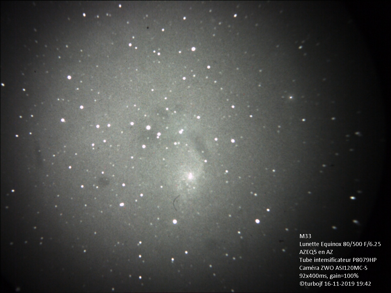

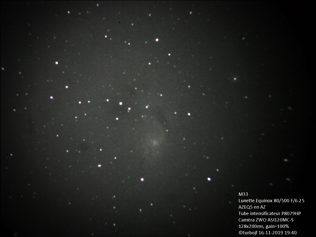

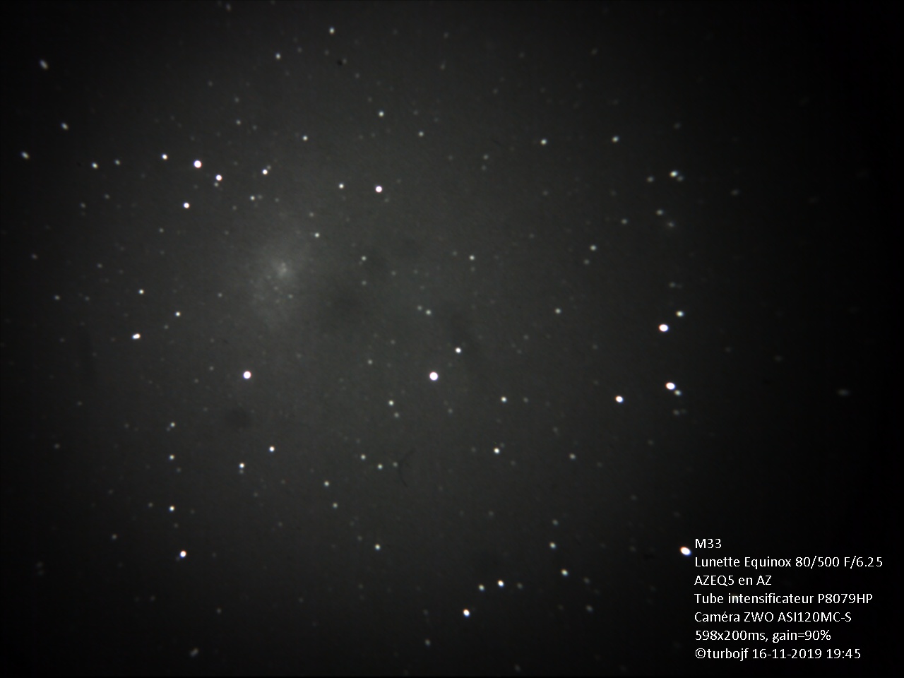

Après avoir bricolé à l'atelier toute l'après-midi, je suis redescendu au labo ce soir, pour tirer profit d'une heure de ciel à peu près exploitable.

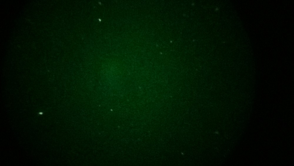

M33 selon 3 réglages différents: :)
[attachment=2]M33_92frames_37s_WithDisplayStretch.jpg[/attachment
Dans mon oculaire de 28mm inversé, je distingue le cœur de cette galaxie, mais beaucoup de bruit perturbe l'observation. :oops:

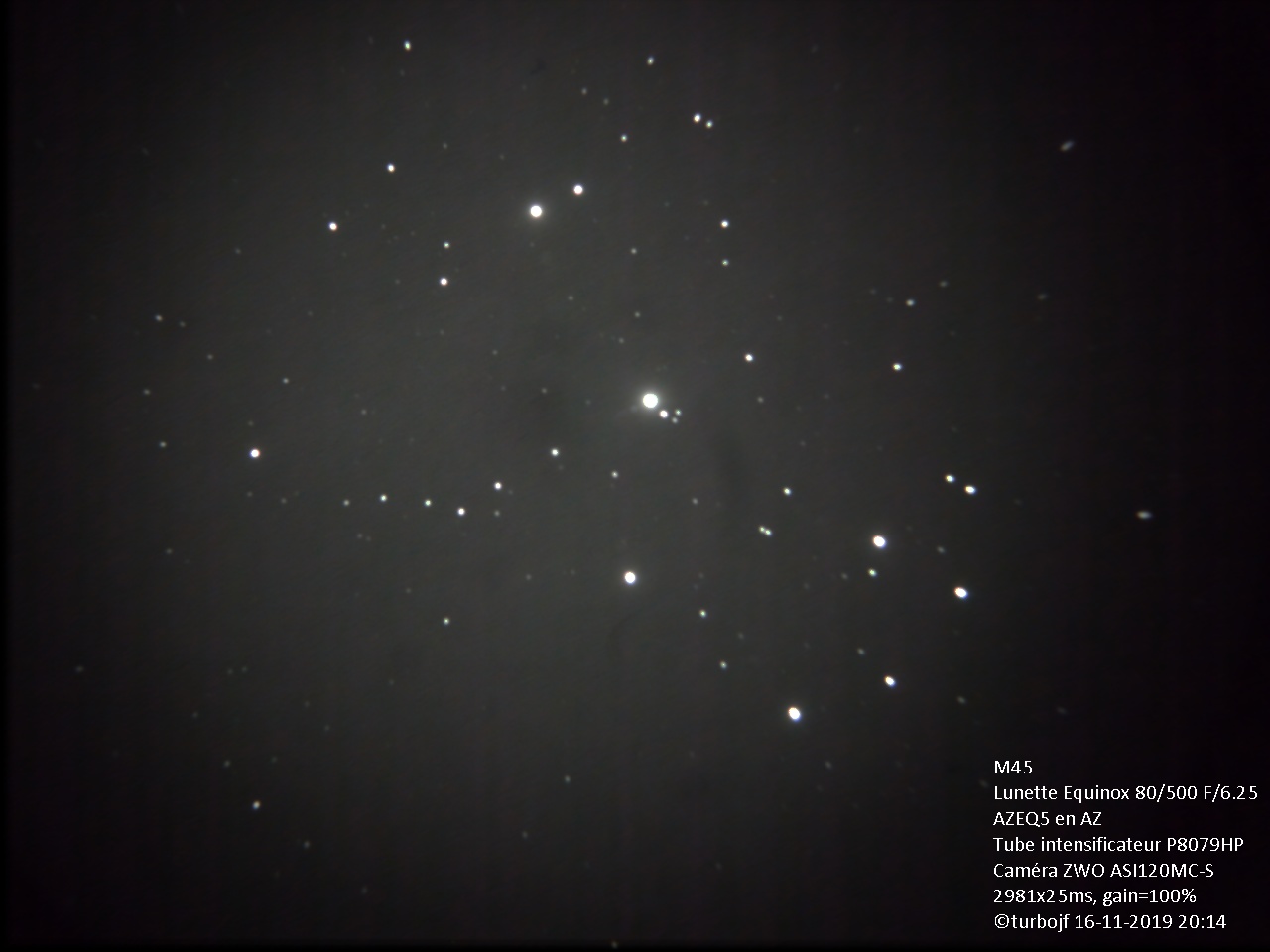

Et puis M31 et M45
Ce sera tout pour cet exercice sur la 80ED. Les prochaines tentatives se dérouleront sur le DOB 300.

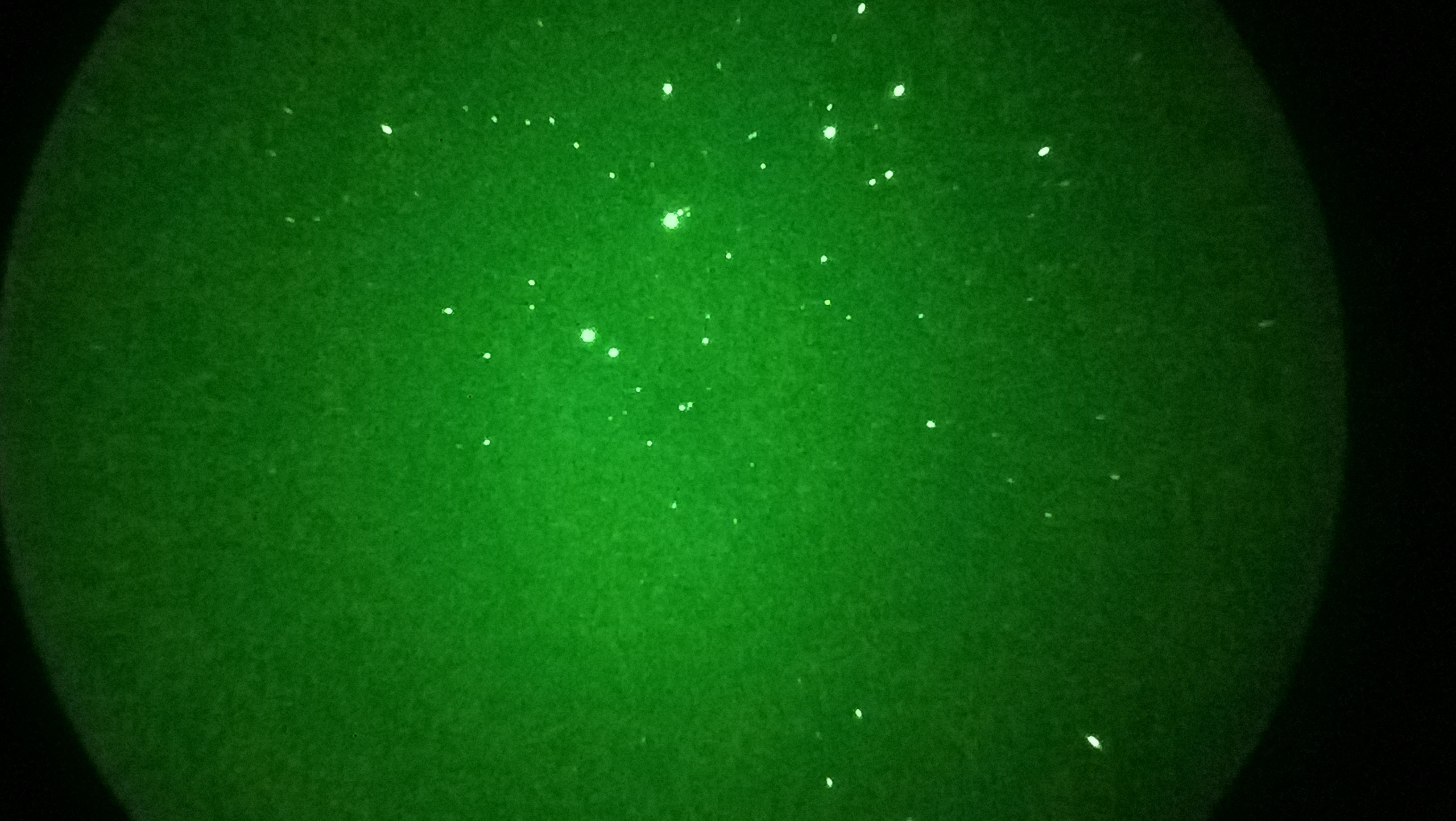

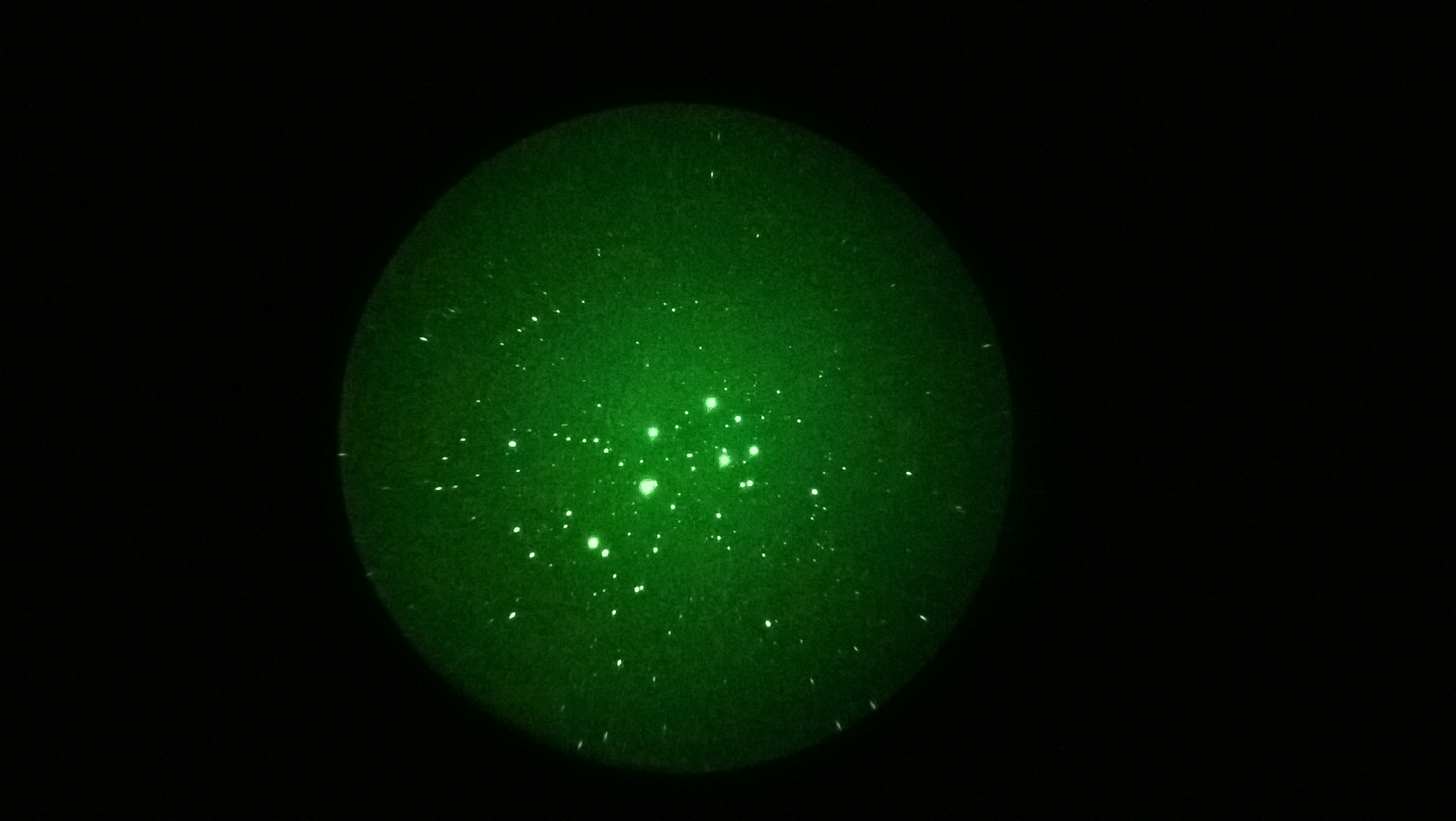

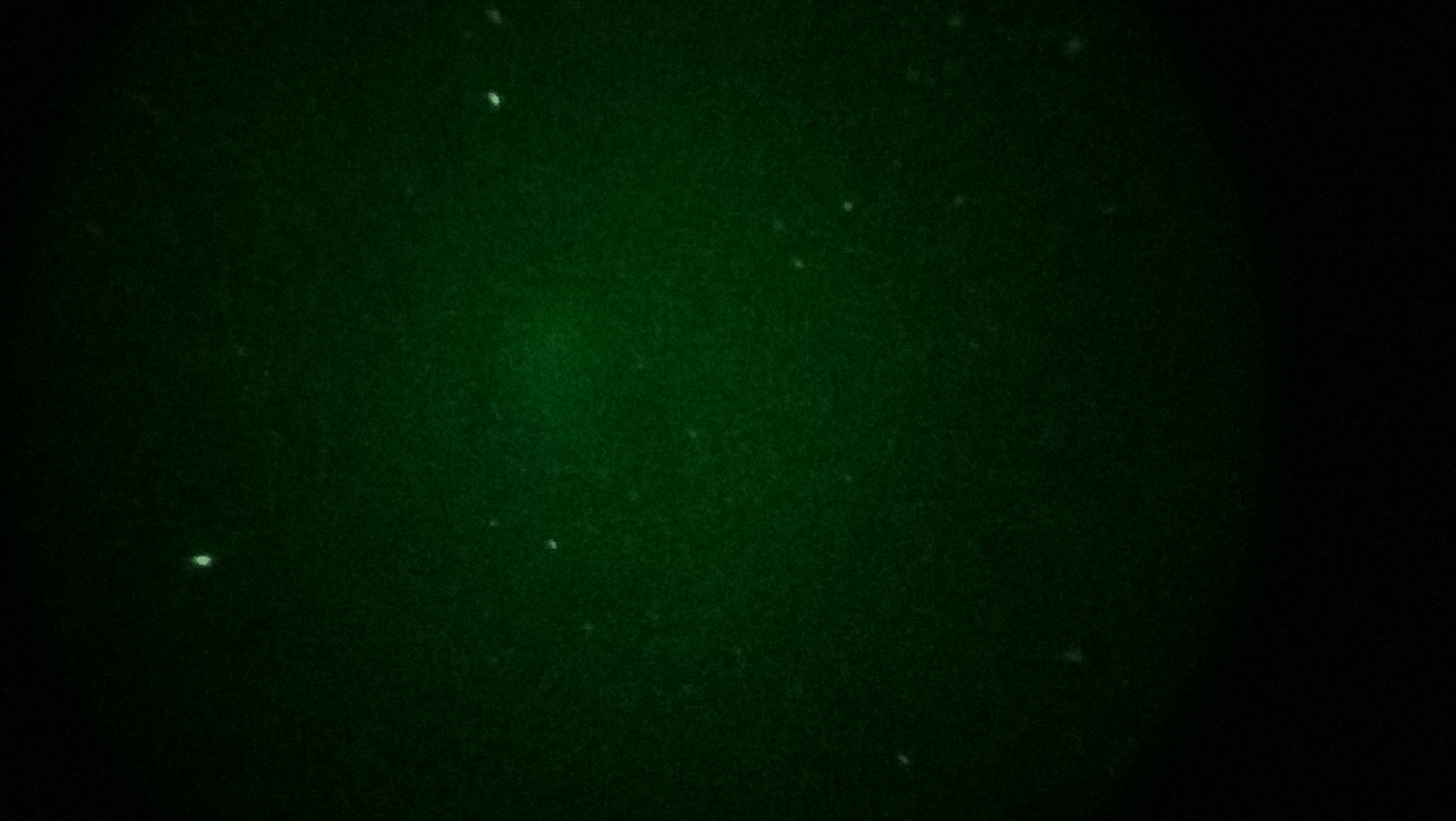

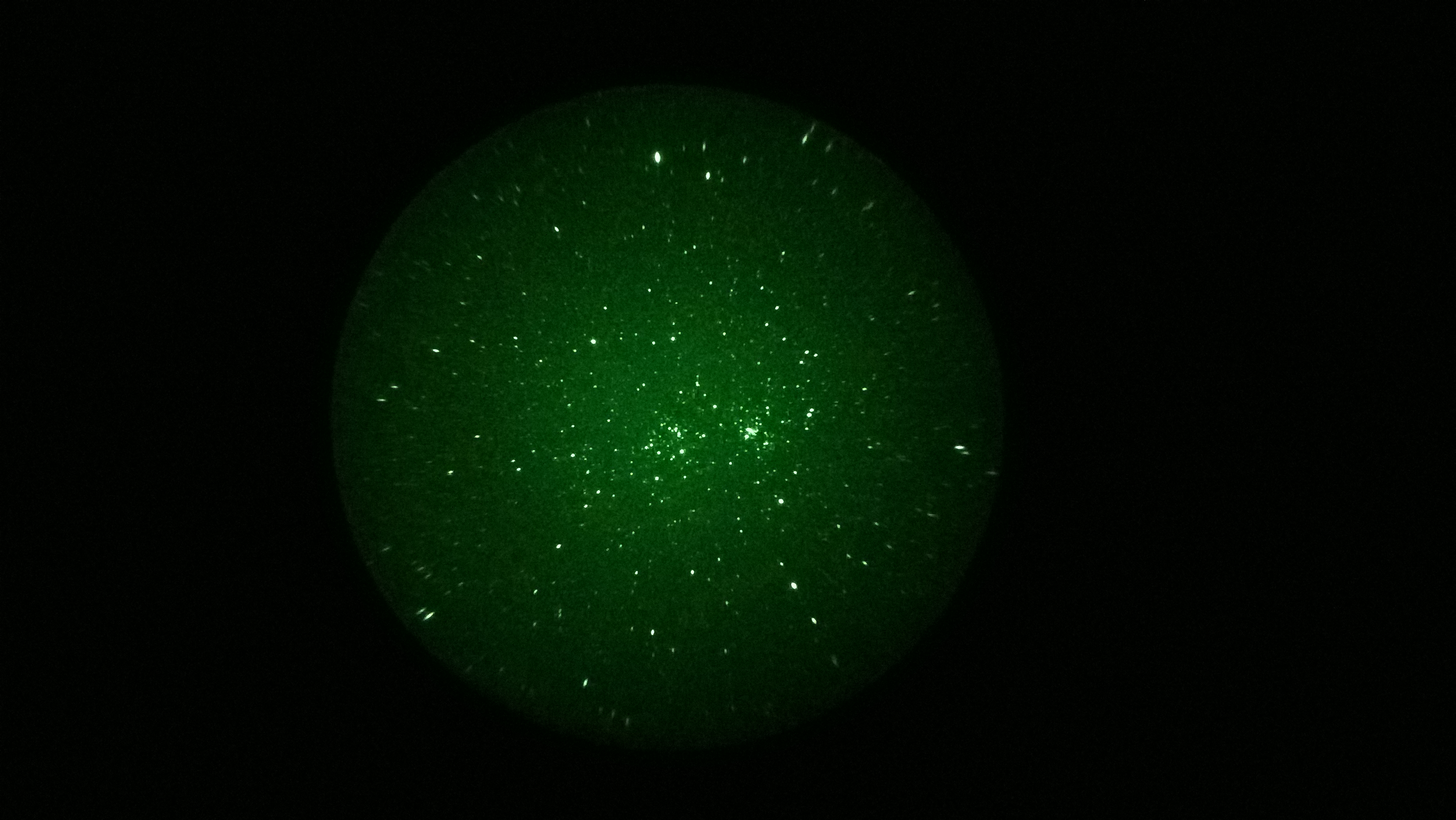

Après avoir bricolé sur le chariot à Dob, je suis retourné au labo où j'ai croisé @guilaume :lol: :lol: , et je me suis attelé à démonter et nettoyer cet oculaire intensificateur PVC.
Pour ce faire, j'ai utilisé une loupe de table Bresser chez Lidl, achetée la semaine dernière. Bien m'en a pris, quelle efficacité, quelle luminosité je dirais.
Avant de tout remonter, je suis allé chercher les 5 ou 6 objectifs photos que j'ai en ma possession. En effet, si j'estime obtenir des résultats honorables avec la caméra en cascade, je suis beaucoup moins satisfait de la variante visuelle, basée sur l'emploi d'un oculaire 28mm LET. Je trouve la vision bien polluée par le bruit, cet espèce de gazouillis désagréable de signaux lumineux parasites.
Quand @JOKO mentionne que c'est bien mieux en visuel, j'ai pensé être passé à coté d'un truc. :doh:
Pour tester de nouvelles configurations sans attendre la nuit ni s'installer sur une optique, j'ai simplement monté un bouchon translucide coté cathode, qui me sert d'atténuateur, et disposé coté écran, un bout de papier arraché à un magazine. Cette "diapo" comporte du texte, qui se trouve donc être rétroéclairé par l'écran au phosphore.
Ainsi, j'ai pu passer toutes la série de zooms et d'objectifs, à l'endroit comme à l'envers, et surprise, j'en ai trouvé un qui jette le 28mm aux orties.
Le 50mm Canon F1.8 STM, mon objectif grand champ spécial stack en 777, lentille frontale placé contre le tube, donne une image d'une netteté incroyable, d'une parfaite mise au point. Adieu le grossissement excessif constaté avec l'oculaire 28mm, ou la MAP difficile avec le 30mm, bienvenue à l'efficacité.
Autant il y a encore 2 jours, je trouvais le visuel décevant à cause de ce bruit lumineux, fortement amplifié par le 28mm, autant là, j'ai plaisir à observer. (ce que je viens de faire entre les nuages), et toujours avec l'ED80 en AZ. :dance:
Voila, je tenais à partager dès ce soir, car trop content. :mrgreen:

Message par ouki » 18 nov. 2019, 00:49
turbojf a écrit :
17 nov. 2019, 22:20
Le 50mm Canon F1.8
Ta découverte est intéressante .
Effectivement il y as bien ce gazouillis numérique quand on cherche a grossir.
Perso cela ne me dérange pas trop.
Par contre ce qui serait top c'est de trouver une optique de sortie qui ne vignette pas et qui couvre pile poil la sortie du tube mais capable de zoomer.
Ce serait le pied.

Quelques souvenirs de qualité variable, la technique de prise de vue s'améliorant au fur et mesure. C'est plus joli à l'oculaire amplifié.
Double Amas de Persée
M31 et M110
M31 et M110
M31 et M110
M45
M45
M45
M33
M33
M33
M1 à la 80ED
M1
M1
M1 au MAK 180
M1 au MAK
M1 au MAK
M57 au MAK 180
M57 au MAK
M57 au MAK
