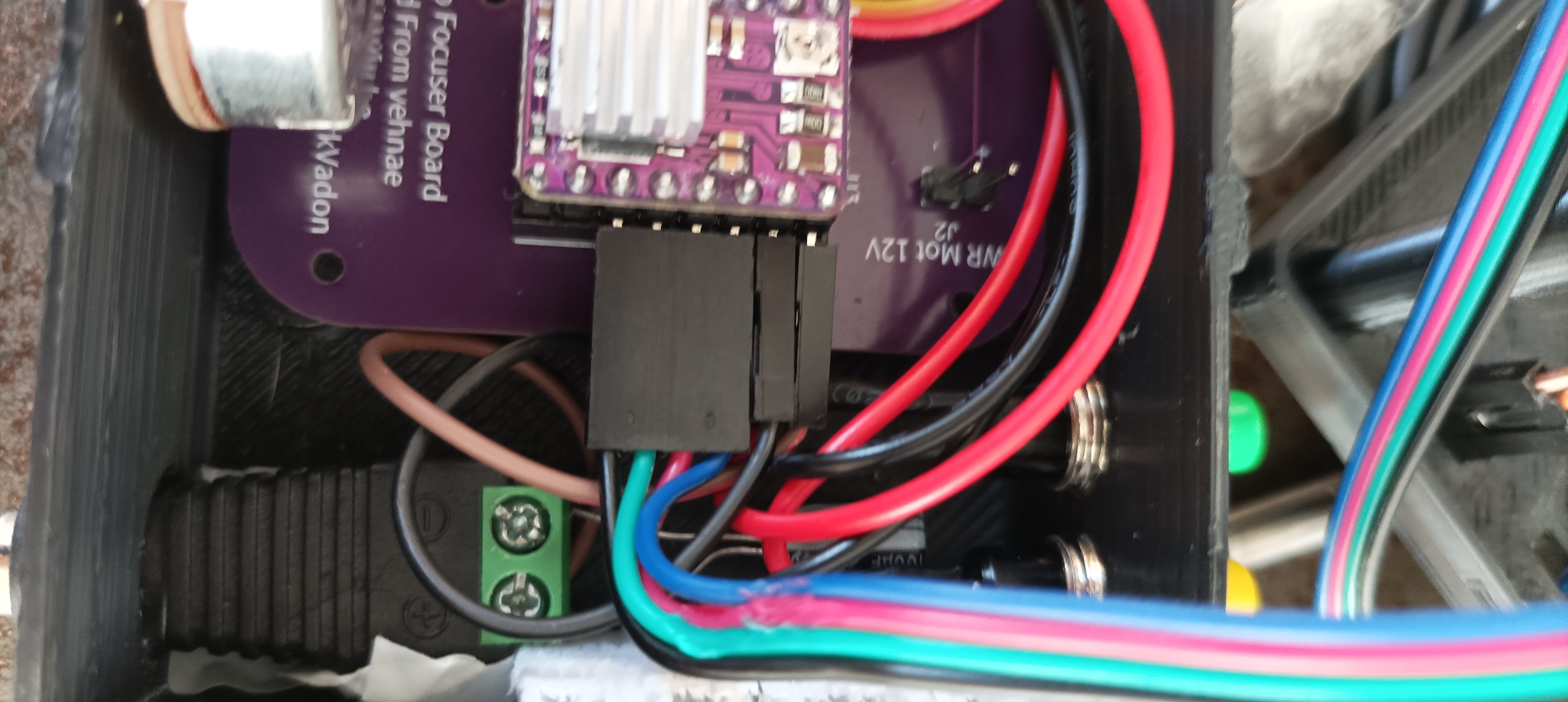

Bon j'ai tout sorti, branché, mis en station, ciel super dégagé, comme prévu
Je rebranche mon boîtier du focuser, je branche l'alim 12v pour la puissance moteur, et là je sens un bonne odeur de brûlé façon électrique.
Des fils ont du se toucher avec les démontages fréquents ..
Du coup, débranché.

Message par darki » 18 déc. 2024, 23:22
Juste pour info, je viens de voir le pb avec mon focuser, une piste de l'alim moteur a grillé.
C'est un défaut de conception de mon PCB où je n'ai pas fait gaffe à faire des pistes plus larges pour ca ... Il a pourtant marché quelques temps mais cet apres midi en le réadaptant je lui ai faite faire plusieurs fois toute la course du focuser du c8, ca a pas du lui plaire. ..

Message par darki » 19 déc. 2024, 12:32
Vu que j'avais pas envie d'attendre de refaire un design pcb et de le faire graver chez les chinois, j'ai un peu réfléchi et voilà le résultat pas vraiment Deutsche kilitat ...
Heureusement les broches nécessitant de la puissance sont bien situées.
Mais ça fonctionne (heureusement que j'avais un stock de drivers aussi)

débuts en VA de darki
Message par darki » 19 déc. 2024, 14:49
reconnu comme un moonlite, en direct ou via ascom, donc ca passe avec SC, NINA, Ekos. Et en plus 2 boutons pour au cas où faire à la main, avec un potentiomètre pour régler la vitesse du déplacement manuel.

Message par darki » 19 déc. 2024, 15:31
Aucun mérite, je n'ai fait que compléter un projet libre trouvé sur le net.
J'ai rajouté la gestion des boutons manuels et de la vitesse ainsi que la mesure de température.
Et aussi fait un pcb sympa, mais foireux pour la partie 12v pour le moteur.

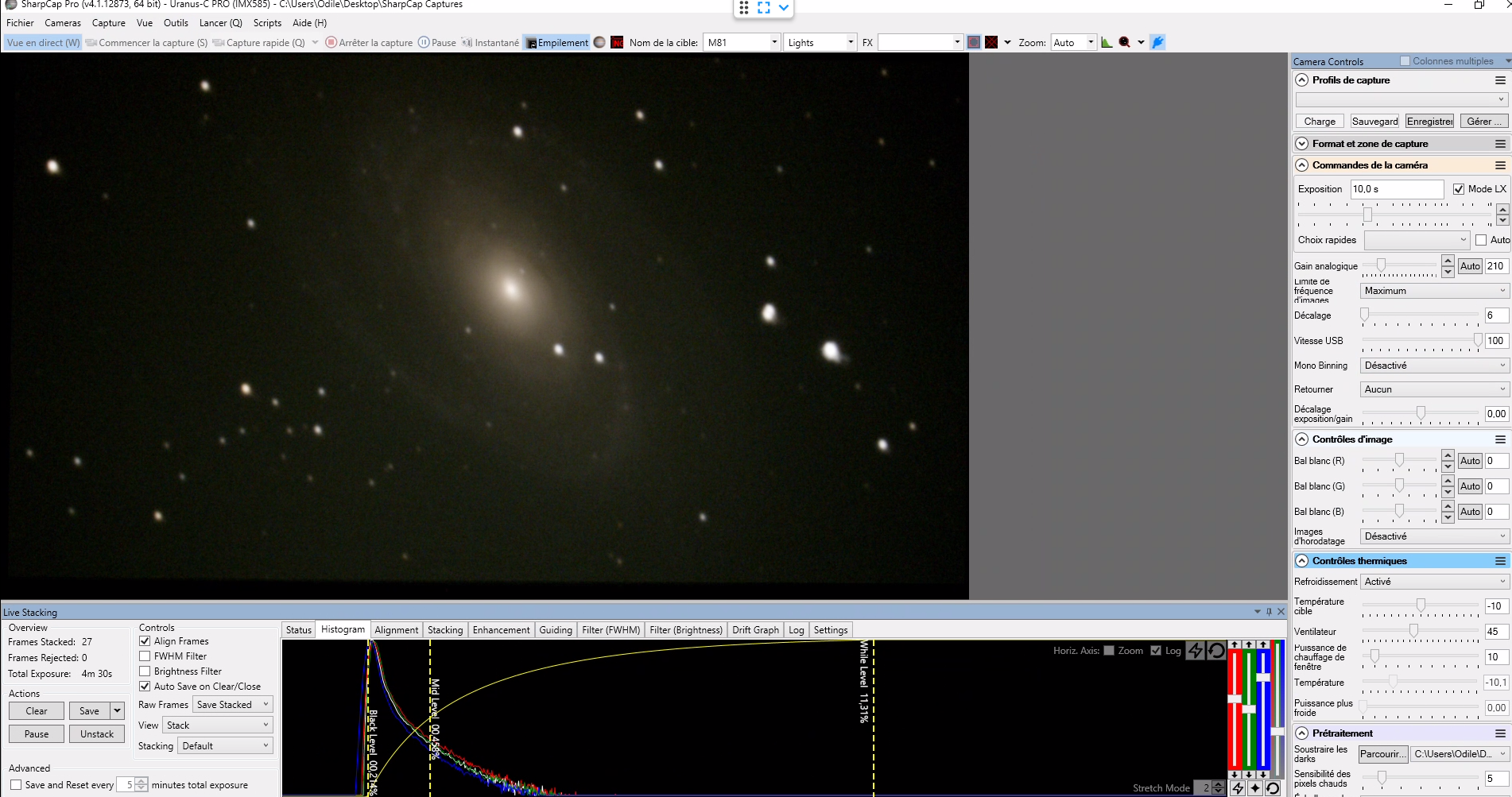

Message par darki » 20 déc. 2024, 21:58
Bonsoir,
Voila donc le premier empilement de la soirée en cours sur M81, avec dark et sans flat.
Messages : 4561
Message par darki » 20 déc. 2024, 21:59
J'avais fait la map mais on dirait qu'elle est moins bien que quand je l'ai faite il y a 2h
Message par clouzot » 20 déc. 2024, 22:25
darki a écrit : ↑
20 déc. 2024, 21:59
Hmmm non là ce serait plutôt un léger défaut de suivi (étoiles en "tirets").

Et puis, en 2h la température baisse, donc la MAP change (on la verifie chaque heure, si on a perdu plus d'un degré - ce qui est souvent le cas en début de nuit)...
En tous cas, jolie image. Elle n'est pas facile à sortir, M81.
Message par Micmac » 20 déc. 2024, 22:35
je penche également pour un souci de suivi, mise en station peu être perfectible, mettre plus d'étoiles de calibration?
Message par clouzot » 20 déc. 2024, 22:44
20 déc. 2024, 22:35
très bonne idée si ce n'est pas déjà le cas, comme CPWI rend les choses très faciles (et le platesolving encore plus) ne pas hésiter à mettre plein de points dans le modèle (il te le demandera de toute façon)
Messages : 4561
Message par darki » 20 déc. 2024, 22:50
en fait comme je remet le telescope au meme endroit, j'avais sauvegardé le modele et je le recharge, il me demande juste de repointer une étoile.
C'est pas pareil que de tout refaire ?

Messages : 4561
Message par darki » 20 déc. 2024, 22:54
Voila M82, j'ai quand même mis le flat fait cet après midi que j'ai pas jeté ;)
Merci de vos remarques et conseils, j'apprend un peu plus chaque fois
