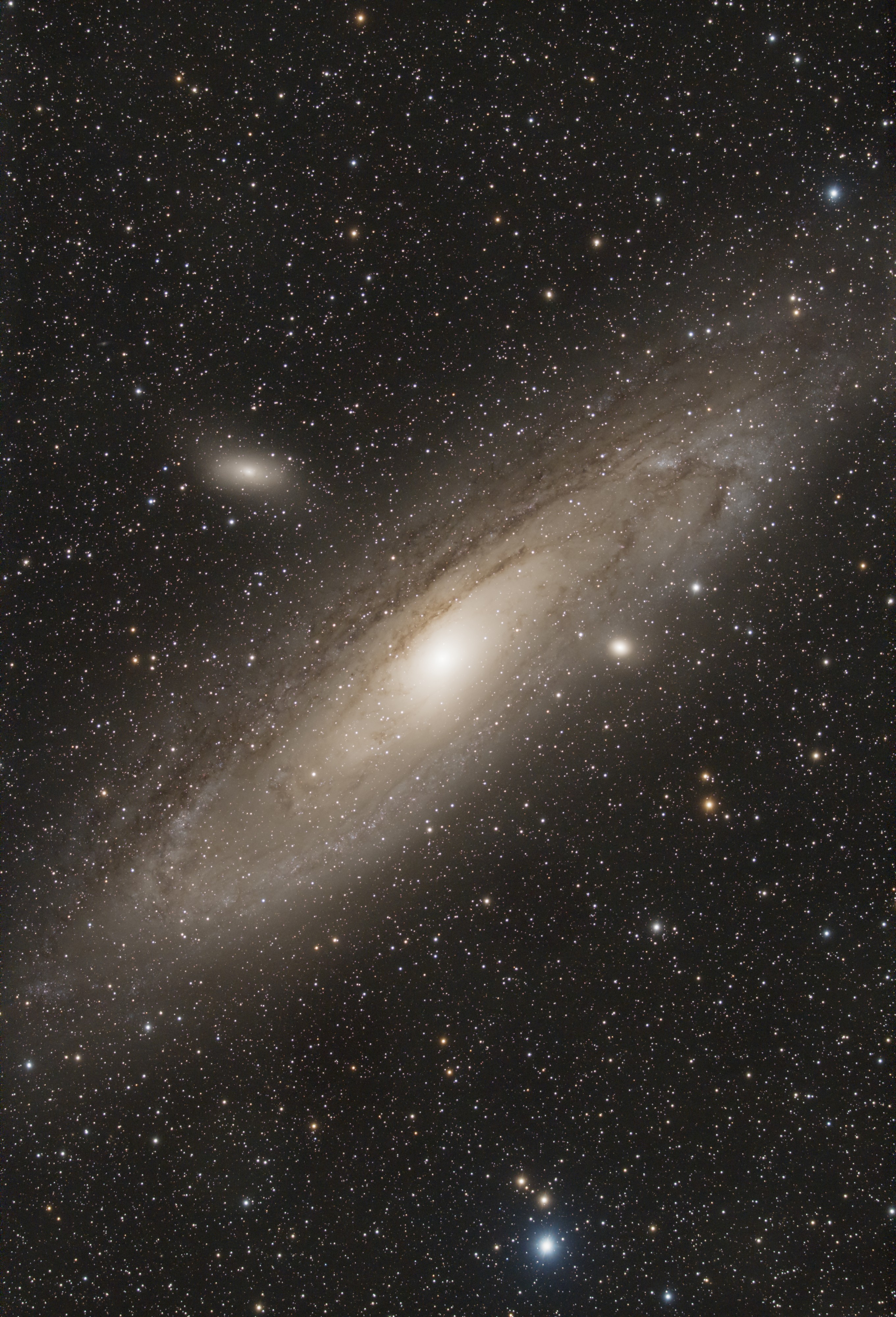

M31, M32 & M110 Last night
Les choses sont rentrées dans l'ordre, il y avait un paramètre de "correction automatique de vignetage" qui était activé.
Après remise aux valeurs par défaut

L'image
Intégration totale: (15x80s) + (100x60s) = 2h
Intégration par filtre:
- Multiband: 3h 20m (40 × 300")
Equipement:
- Télescope/Lunette: TS-Optics Photoline 80 mm f/7 FPL53 Doublet-Apo (TSAPO80F7)
- Caméra: ZWO ASI2600MC Pro
- Monture: ZWO AM5
- Filtre: Astronomik L2
Sortie empilement APP avec calibration des étoiles et correction de la pollution
Après retouche Photoshop

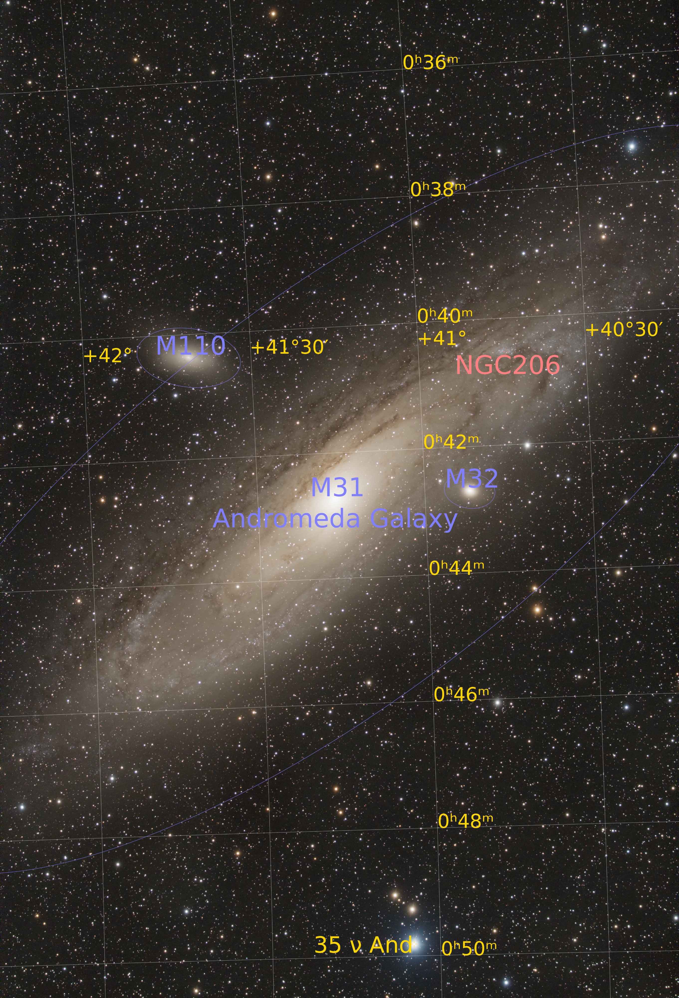

Astrometrie Pix

C'est joli ; si tu fais une petite rotation de ta caméra, tout devrait rentrer dans le champ ?

Elle est sympa - moins originale que ta version précédente mais ça va

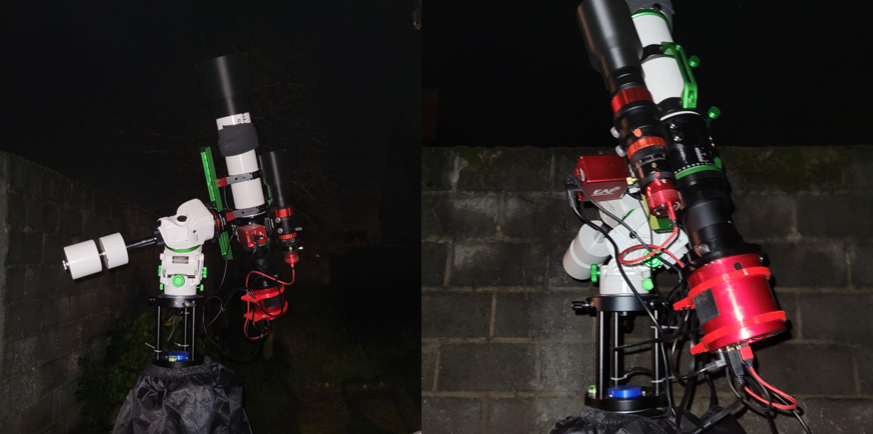

Setup fin 2025
Après des mois de disette dû à une panne de l'AM5, changement de setup et de monture.
Test réalisé le 26 et 27 Décembre dans l'oeil du cyclone des fêtes
Je suis en phase de tests, je monte, je démonte, je remonte
J'ai un peu de tilt
setup principal: Askar 65PHQ + Asi 2600MC Pro
setup guidage: Svbony 30mm + 290MM mini
Monture: Skywatcher Adventurer GTI (franchement, elle est top)
Trépied: Innorel RT90C + ajout impression 3D pour le transformer en trépied Astro

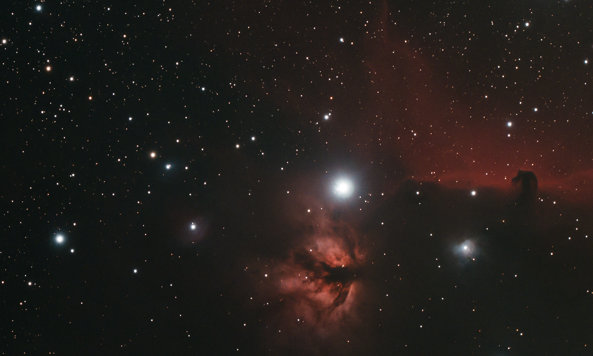

IC434 (le dada)
ASI live + finition PS
poses: 30x180s, filtre Lpro, darks, bias, pas de flat

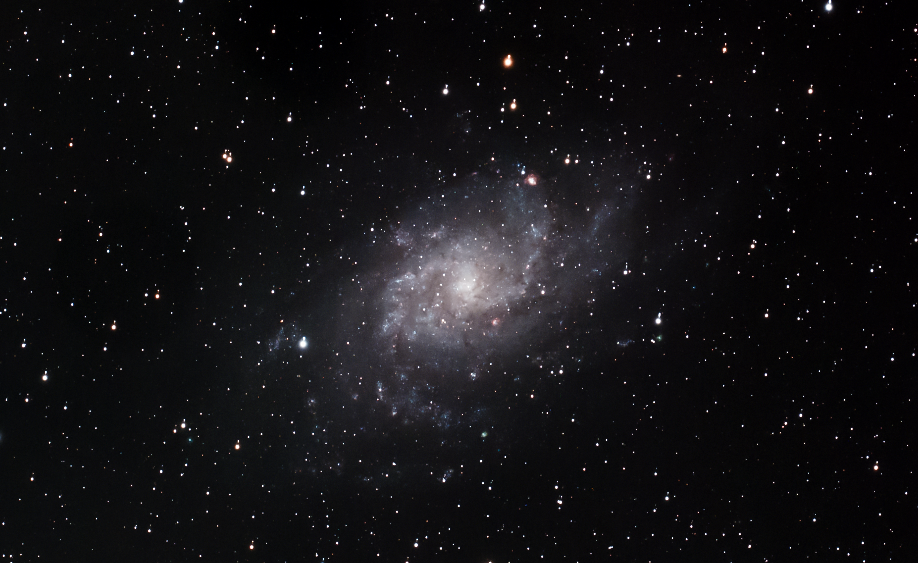

M33

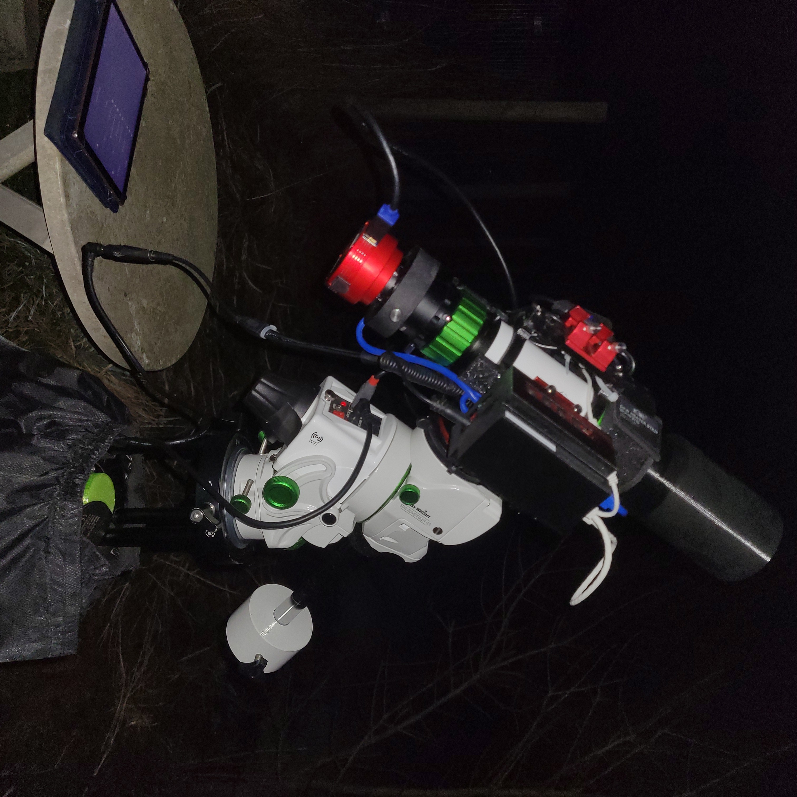

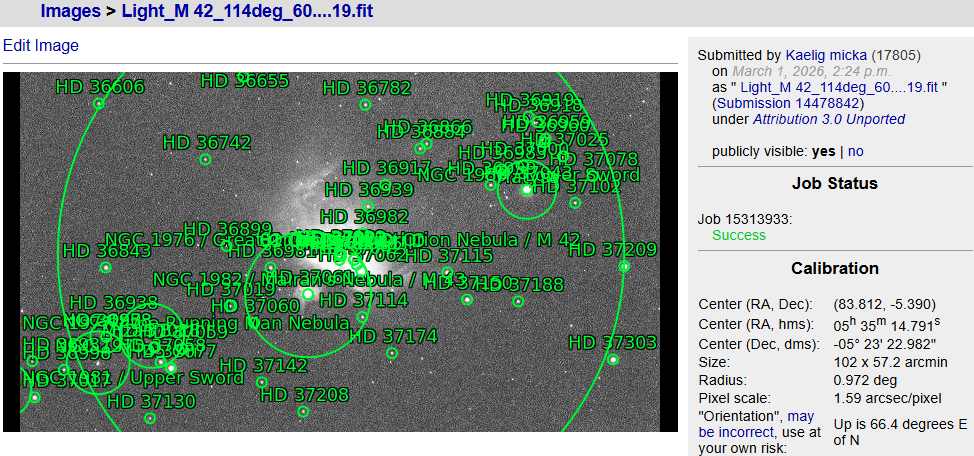

Test Setup Evoguide 50ED + ASI 678MC + Star Adventurer GTI

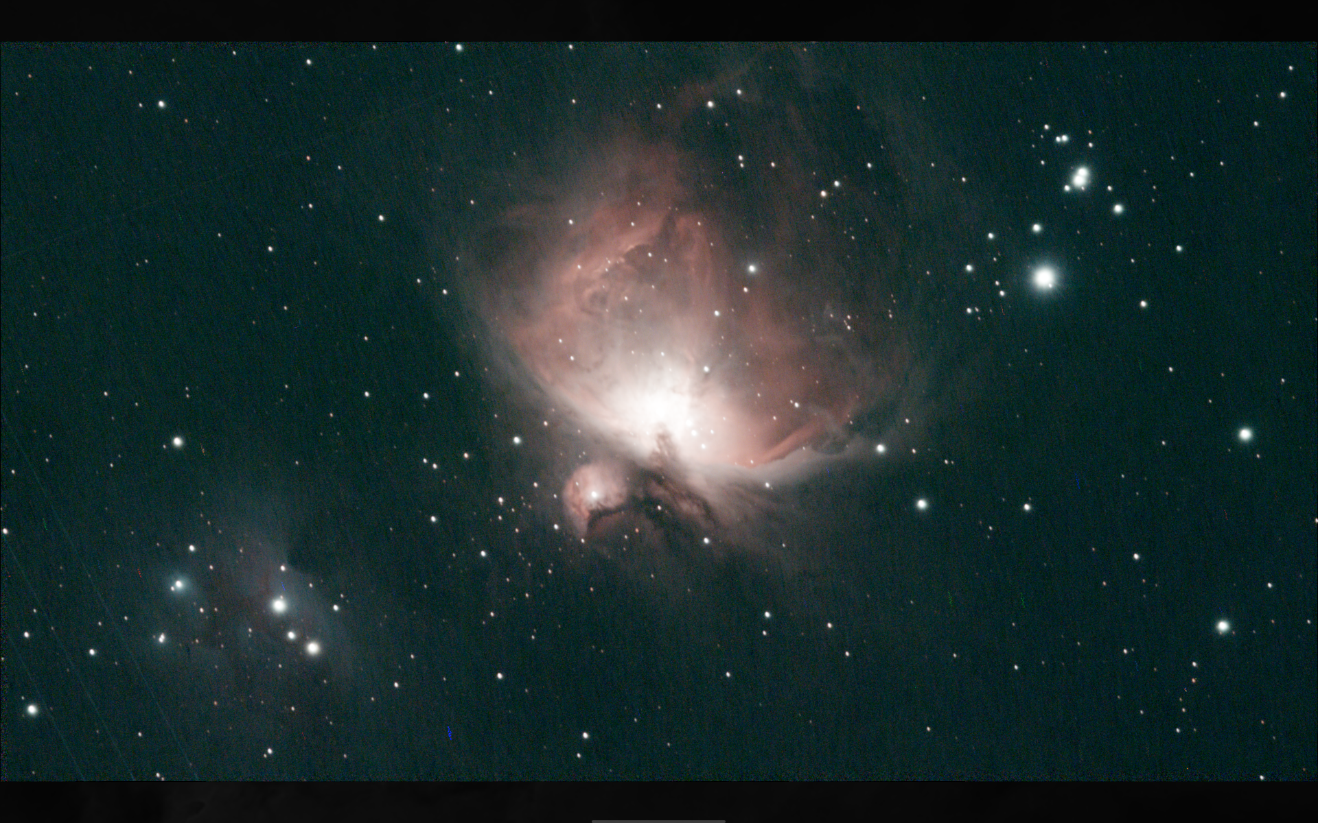

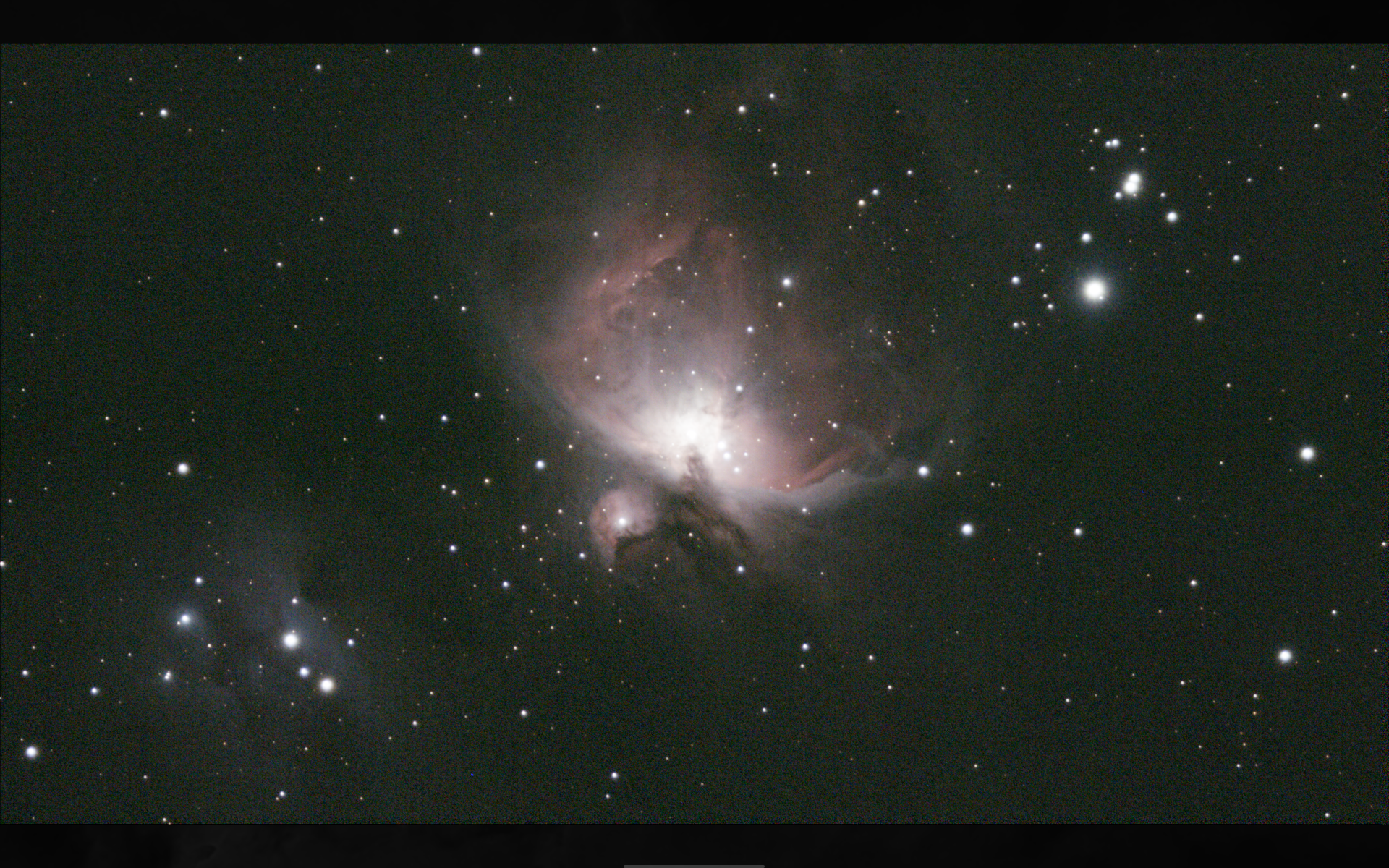

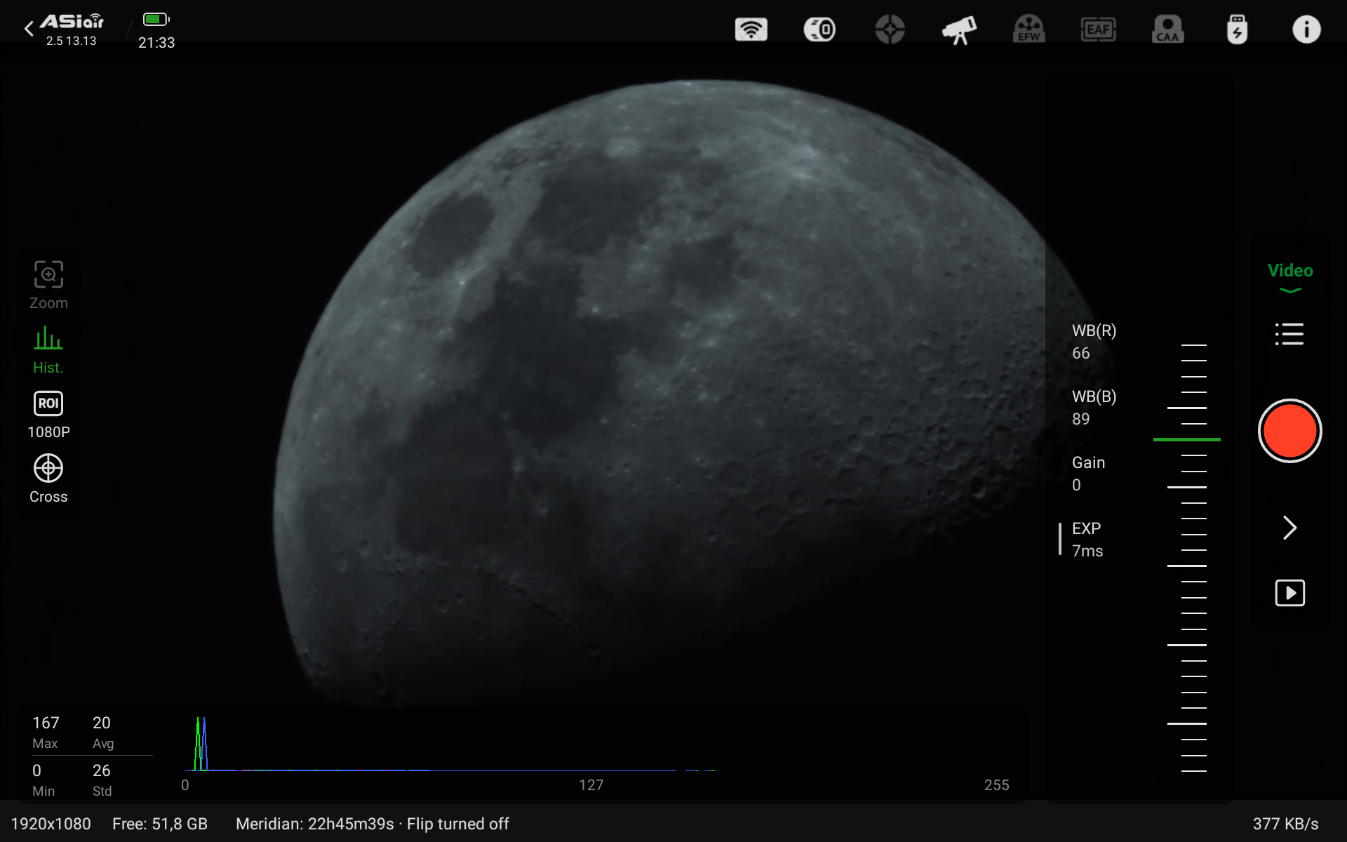

J'ai enfin pu tester mon nouveau setup vu que la Lune était bien présente au zénith
J'ai pu tester 2 soirées, vu la Lune, j'ai pu seulement teste M42 (en sachant qu'elle était proche à l'ouest de la Lune)
Test: 60x15s = 15mn, filtre UV/IR Svbony, pas de guidage
Test du lendemain: 15x60s, filtre Astronomik CLS-CCD (en stock dans les tiroirs), pas de guidage
J'avais un peu mieux ajuster la MAP manuellement.

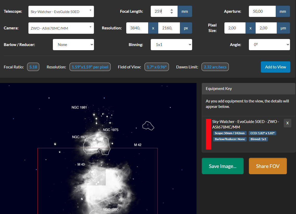

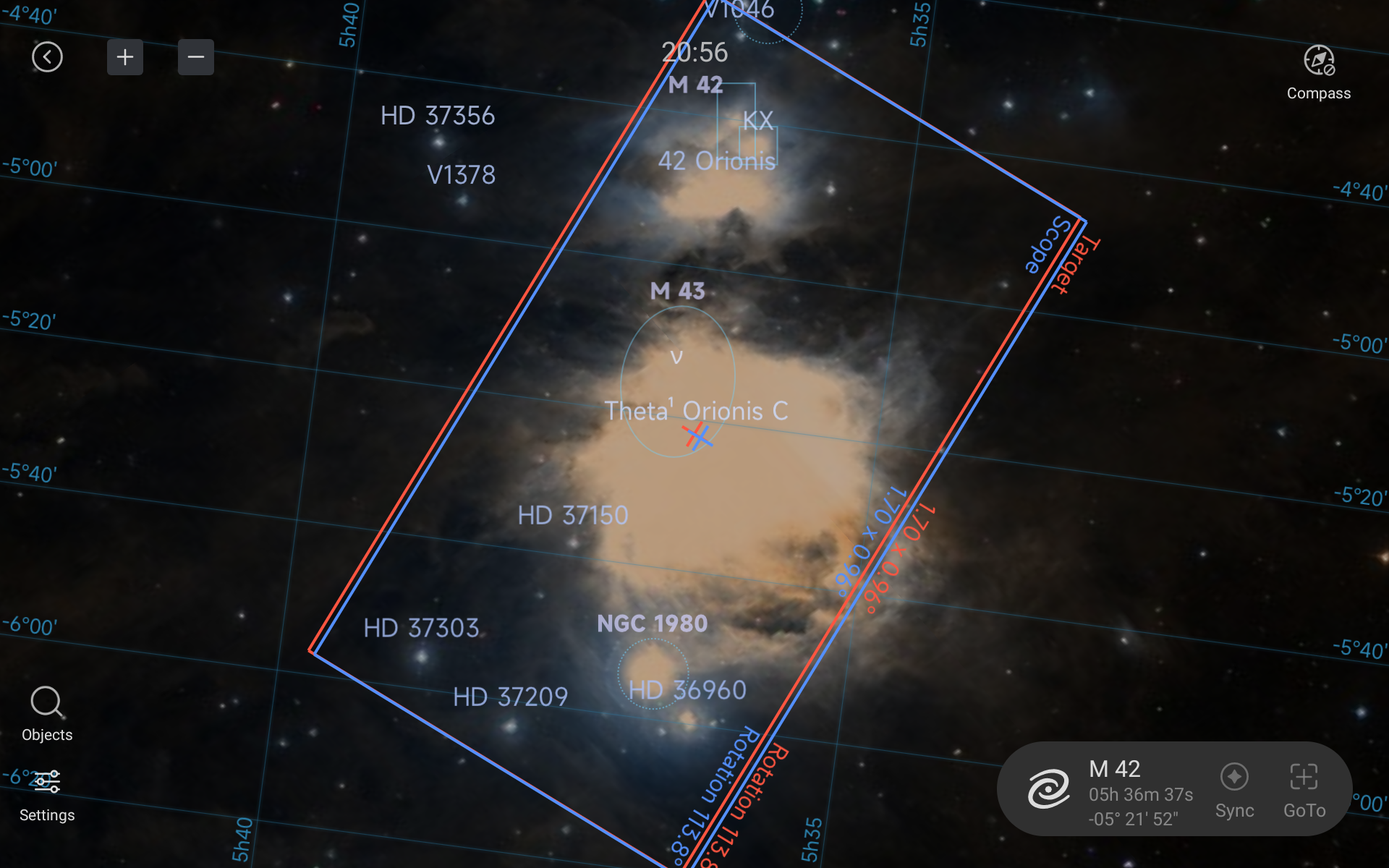

Au niveau du champs, c'est pas trop mal
Avec le montage une focale de 259mm (plutôt que 242mm) est détecté par l'Asiair et confirmé par astrometry.net

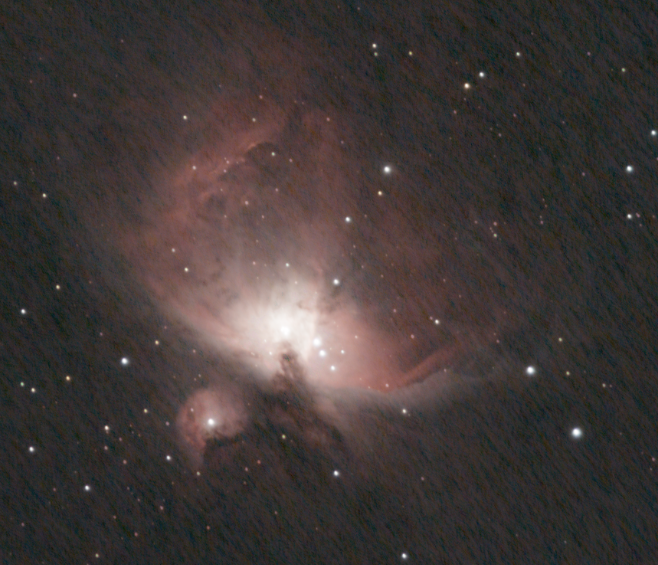

J'ai rencontré deux difficultés:
1) La première, le masque de Bathinov imprimé, difficile de centrer ... pas assez fin?
2) Quand, j'ai voulu refaire l'empilement sous APP, j'ai une sorte de moirage, avez-vous déjà eu ça?
Est-ce dû au fait que la caméra n'est pas refroidie?
En tout cas, c'est très moche,
J'ai regardé, les images stackées par l'asiair ont le même souci.
En fait, je me demande si j'achète un nouveau setup pour résoudre un souci ou pour m'en recréé d'autres
Des idées? Peut-être que c'est insoluble. Il faut dire qu'il faisait chaud et comme une pleine lune au niveau de la luminosité

sa ressemble fortement a du tramage
le tramage peux etre emplifier a cause d'un ciel tres mauvais nuages altitudes fins forte humiditée , bref des conditions meteo defavorables

Donc guidage ...Fabiolat74 a écrit : ↑01 mars 2026, 17:00sa ressemble fortement a du tramage donc seul remede diphtering

Bizarre cette histoire de dithering, je n’en fait pas et je n’ai jamais eu ce type d’image.
Après j’ai un guidage approximatif (entre 0,6’’ et plus de 1,5’’ qui peut être a le meme effet qu’un dithering

Je ne vois pas bien sur la photo tu utilises un correcteur? Quel est le montage (tirage) pour toi avec filtre?
Avec le correcteur de base skywatcher et 17.5mm de tirage je suis à 266mm de focale en effet et pas à 242 comme annoncé. Et ça vignette déjà dans les bords pour un capteur de 16mm seulement alors qu'il le donne jusqu'à aps-c!

Désolée, j'ai le correcteur starizona FF v3. Du coup, j'ai 259mm de focale.krevett62 a écrit : ↑01 mars 2026, 17:25Je ne vois pas bien sur la photo tu utilises un correcteur? Quel est le montage (tirage) pour toi avec filtre?
Dans le chemin entre le correcteur et la caméra, j'ai
- une bague ZWO 16,5mm
- un tiroir à filtre Svbony, tirage 21mm
- une bague 5mm
- la caméra avec un backfocus de 12,5mm
Et flûte, il va falloir guider

J'ai aussi tiré rapidement le portrait de la lune, il faut que je traite la vidéo

Moi, j'avais ce type d'image à mes débuts en VA, quand mes temps de pose étaient trop courts + MES à la ramasse... Quand j'ai su faire une MES correcte, et donc que j'ai pu avoir des temps de pose de 30s ou plus sans que ça me fasse des bandes noires en quelques minutes, je n'ai plus jamais eu de ma vie ce genre d'image
(Et je ne fais pas de diphtérie, je reste en France pour les vacances
Mais je guide, par contre - mais pas sûr que ça ait un lien, car au début je ne guidais pas)
Ps : j'ai eu quelques fois de la trame sur mes caméras mono (QHY183 et Altair585, jamais eu encore sur la 2600M) par temps de lune, effectivement, donc manque de signal (sinon, mon image virait blanche !)... Même set-up un autre soir, et plus de trame (car plus de lune - et toujours pas de diphtérie
