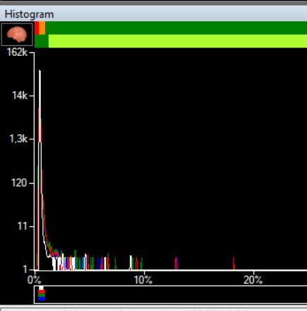

f6uhbgf a écrit : ↑
19 janv. 2021, 14:26
Elle me fait craquer cette risingcam.
Donc je suis passé a 2s et gains encore moins élevés , bien cache sur capteur et pour plus de noir j'ai mis la caméra dans un sac.
J'ai testé avec ascom drivers , là l'histo est plus conforme ,mais pas réglage brigthness diponible .
En même temps sa confirme mes analyses de capteur incohérentes.
Dis, mais pour avoir ce résultat sur ta premiere image, t'es en 8bits non ?

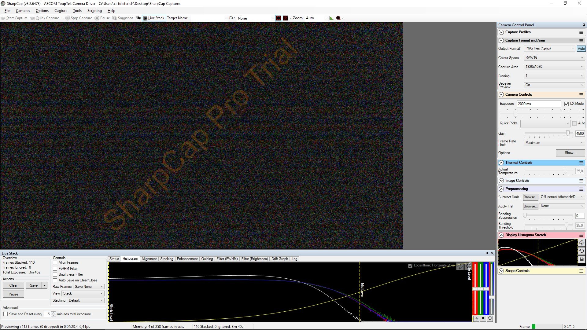

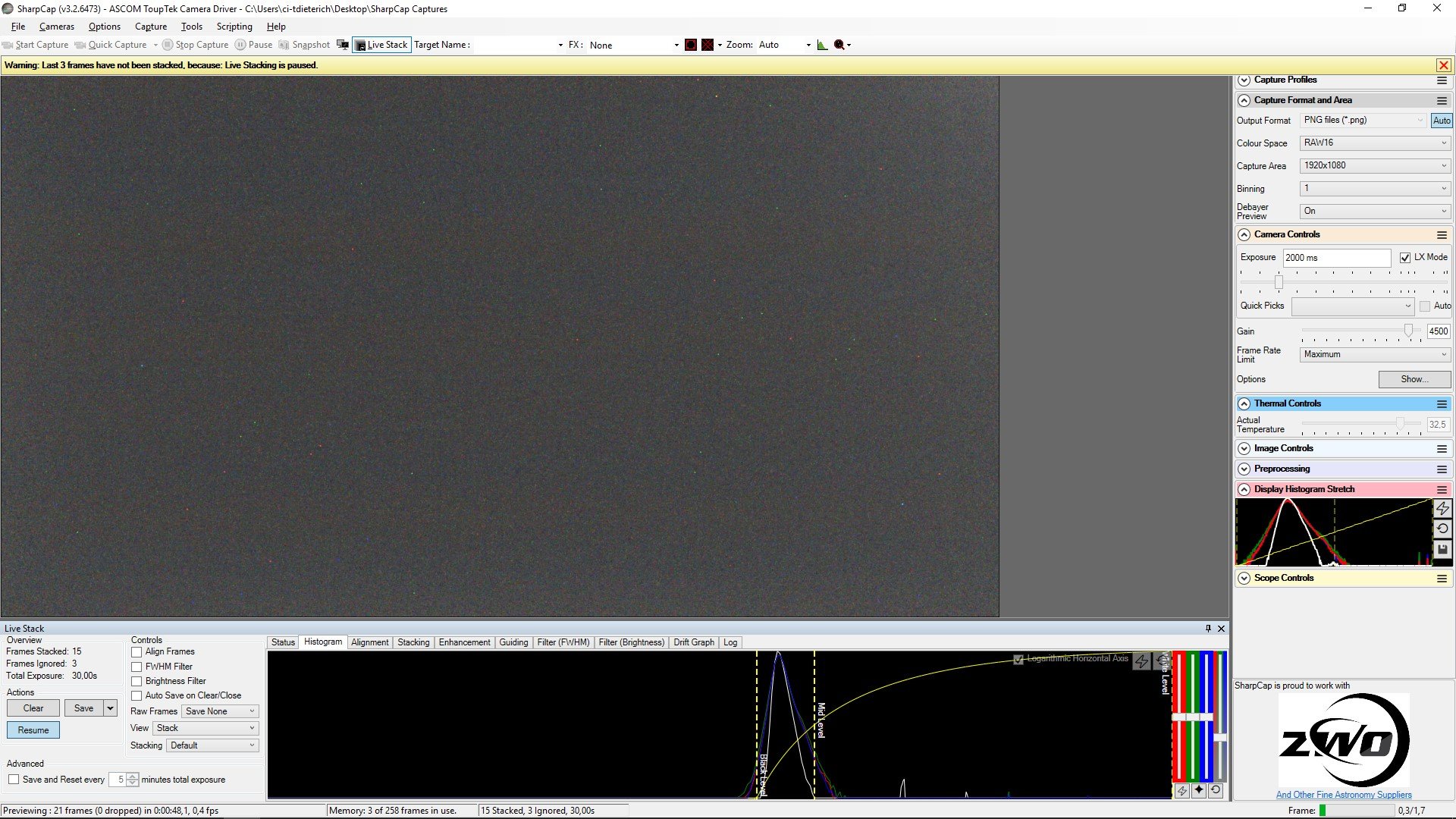

Obititi
Messages : 551
[Tuto] Trouver l'offset/brightness de sa caméra en quelques clics
Message par Obititi » 19 janv. 2021, 17:19

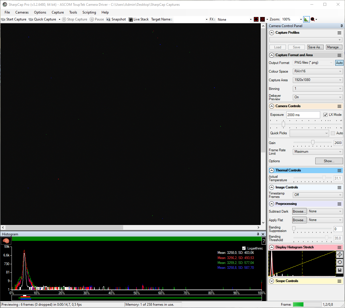

Pour te donner un exemple de ce que j'obtiens avec mon imx385, je postes que pour le gain 4500 et offset 200 en 2sec car j'ai pas sauvegardé les autres, mais ca donne une idée des courbes :
Dans le noir, comme pour un Dark.
Histogramme unitaire :
Stack sans Dark :
Stack avec Dark :

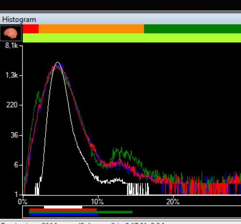

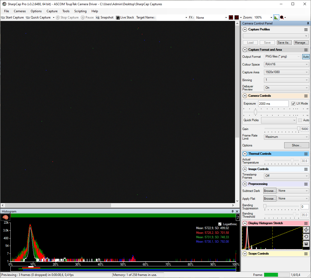

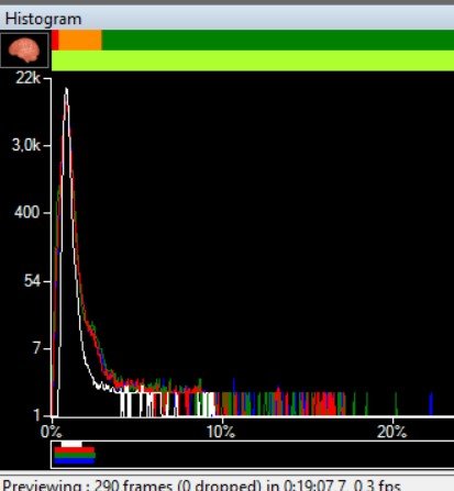

f6uhbgf
Messages : 724
Localisation : Le Sundgau
Message par f6uhbgf » 19 janv. 2021, 18:49

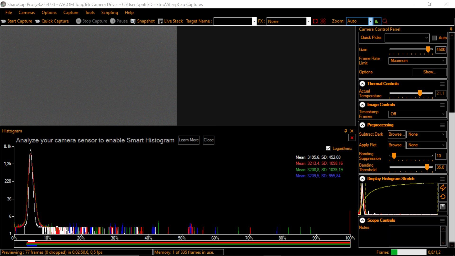

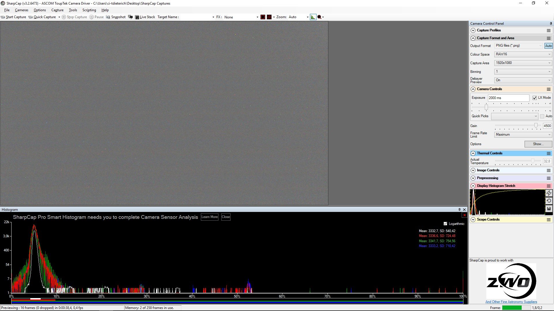

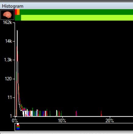

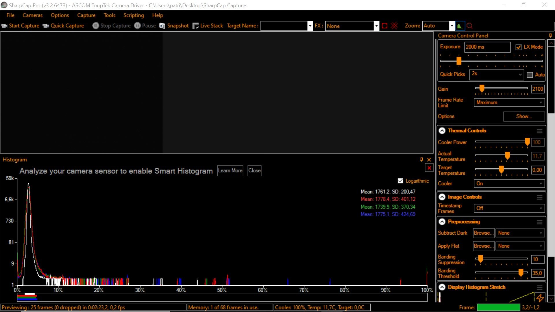

@Obititi j'étais bien en 14bits pour le test.
Avec ascom je dois réglé le noir avant d'être dans sharpcap , car pendant tout ce bloque , de coup j'éteins rallume et règle a nouveau . Même constat avec ma 385. :think:
Juste pour comparer ma 385 avec ton réglage ci-dessus offset a 200 gain 4500, la courbe n'est pas pareille a la tienne ! Peut être dû au filtre ir de la mienne ?

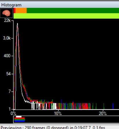

Et là ma 294 offset réglé a 400
@apo Voici mes relevés :
Risingcam 294 ventilé black level 400/1984 gain 2100/16000
Toupcam 385 black level 200/493 gain 4500/5000 comme @Obititi
Obititi
Messages : 551
Message par Obititi » 19 janv. 2021, 19:37
1/Je préfère ta courbe à mon bruit ... :(
Je ne pense pas que l'IR CUT puisse avoir une influence dans le noir total, ou alors, t'es pas dans le noir.
Je vois du "Banding Suppression" chez toi, ca pourrait pas venir de la ? J'ai pas encore utilisé ca et je peux pas tester.
2/ Ta capture avec les créneaux et le Mean à 5,8 et le SD à 0,98, je vois pas comment ca peu être autre chose que du 8bits.

f6uhbgf
Messages : 724
Message par f6uhbgf » 19 janv. 2021, 20:45
Obititi a écrit : ↑
Honnêtement mon niveau s'arrête là, Mean SD ? :roll:
Je peux t'affirmer que j'étais bien en 14 bit , je me suis fait avoir une fois sur le forum du coup je vérifie. :shhh:
J'avais fait un sensor analyse et les résultats comfirme mes craintes sharpcap est dans les choux avec ma caméra.
Bref je pense que cela explique mes histo peut orthodoxe. :mrgreen:

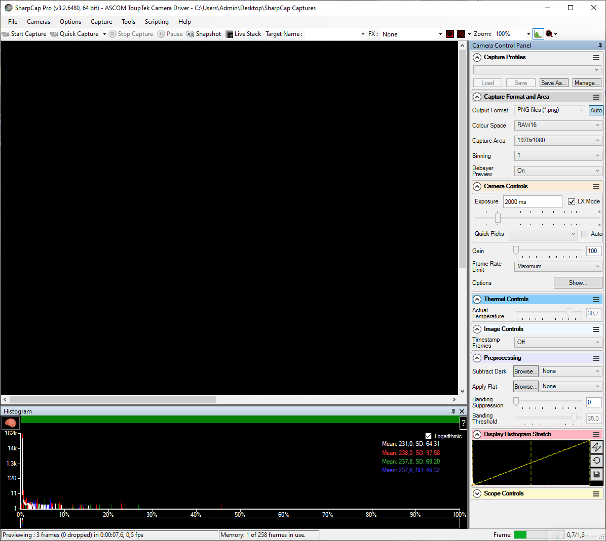

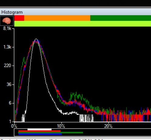

- Altair 294c ProTec : "black level" 200 au gain 900. Le "black level" passe à 900 quand j'ai le gain à fond (72000, mode chercheur).
Avec l'Altair 294c ProTec, j'ai ça...
Gain de 0 à 2500, je peux laisser le BL à 50, ça ne change pas grand chose.
SC BL50 G2500.jpg (15.58 Kio) Consulté 6427 fois
Et ensuite :
- GAIN 5000 = BL 40
- GAIN 10000 : BL 10 (mais on n'a plus le rouge) ou 30 (pour garder le rouge, côté gauche)
- GAIN 12500 et après : BL à 0...
SC BL0 G12500.jpg (20.55 Kio) Consulté 6427 fois
Sachant qu'à partir de 12500, comme je ne peux pas baisser davantage le BL, le graphisme s'éloigne de plus en plus (il ne colle plus sur la gauche).
A 72000 de gain, le BL étant à zéro, ça donne ça :
SC BL0 G72000.jpg (28.62 Kio) Consulté 6427 fois
J'ai merdé un truc ?
Ps : là, j'ai les barres colorées en haut d'histogramme (alors que je ne les avais pas hier soir ?!)...
