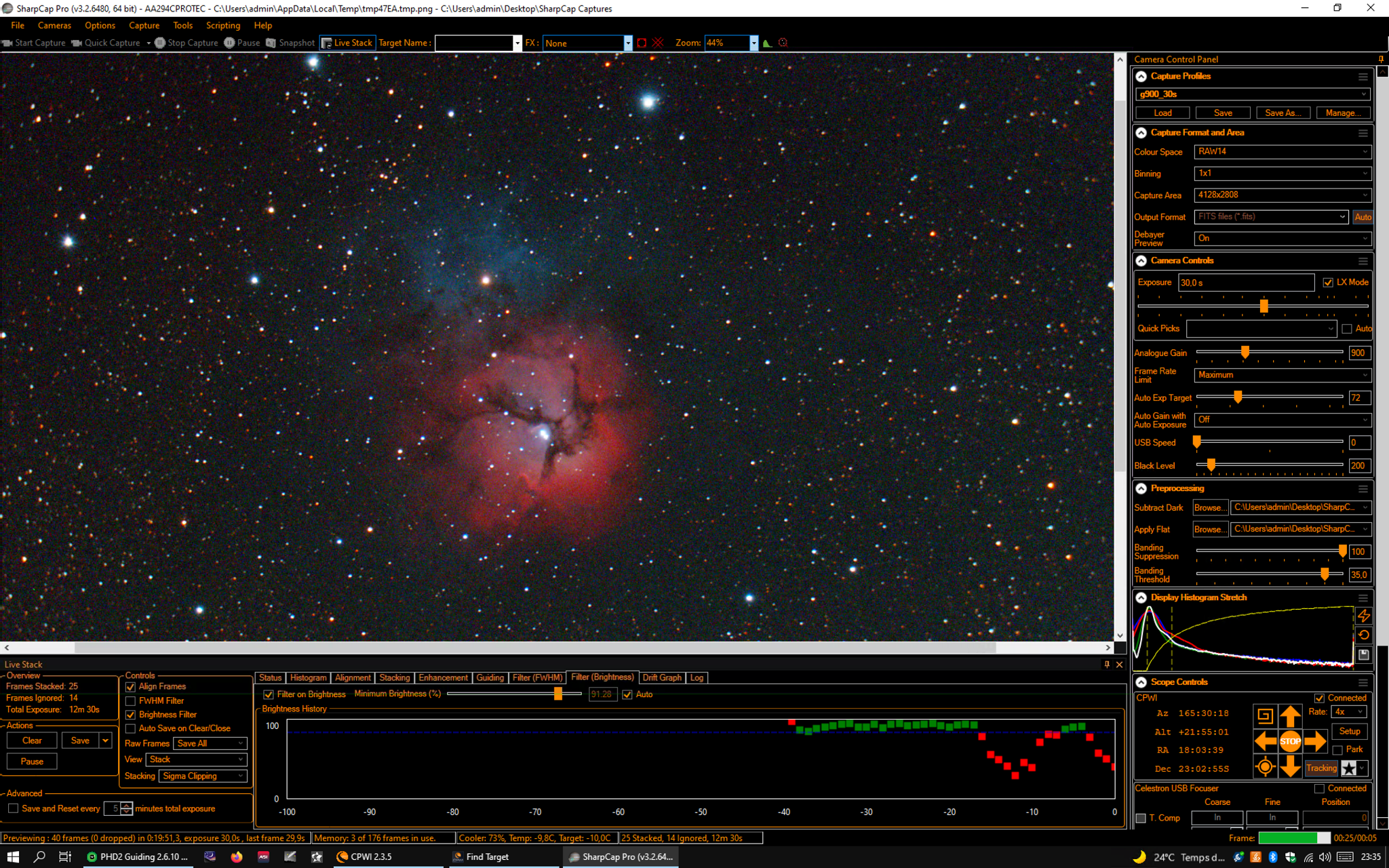

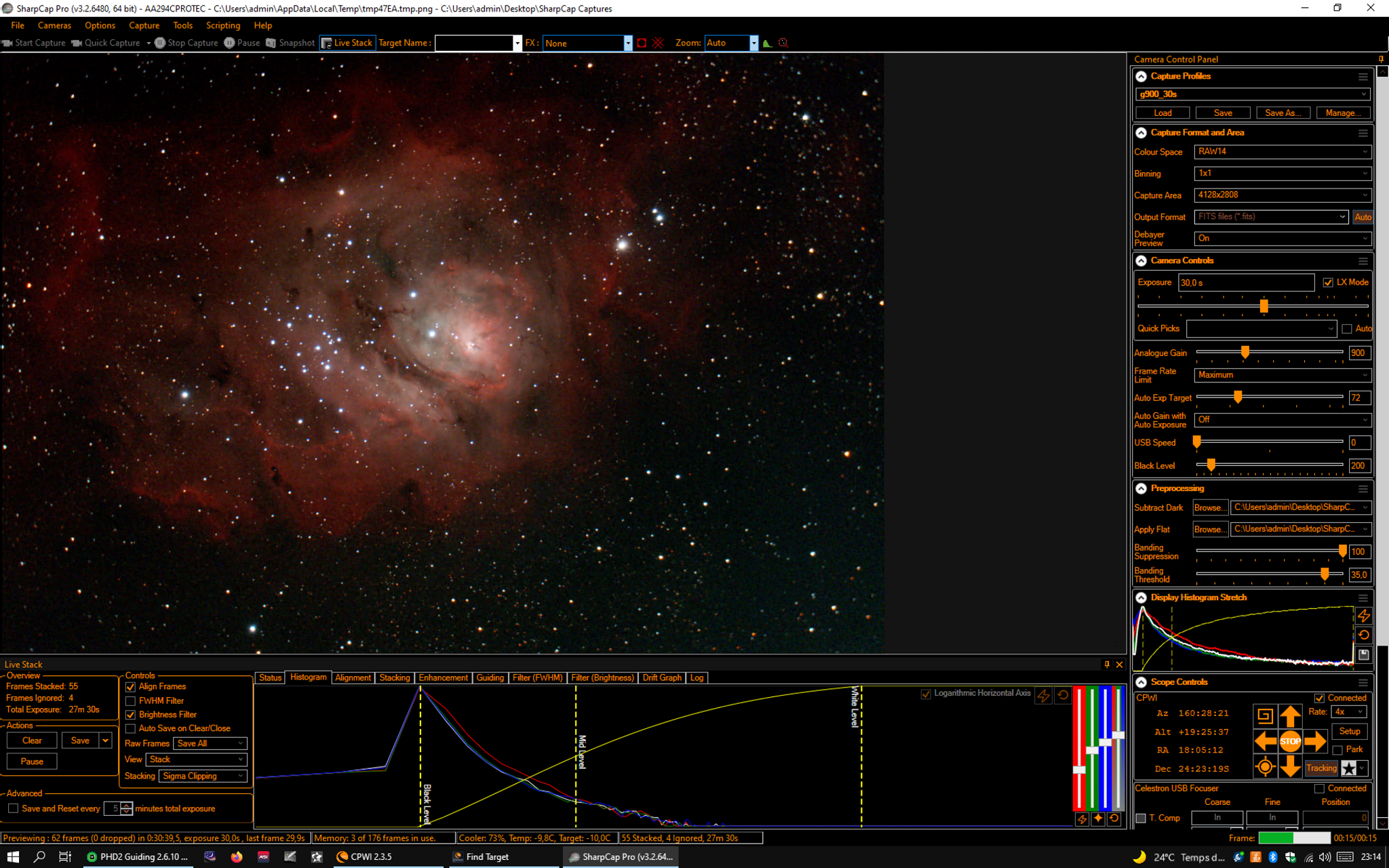

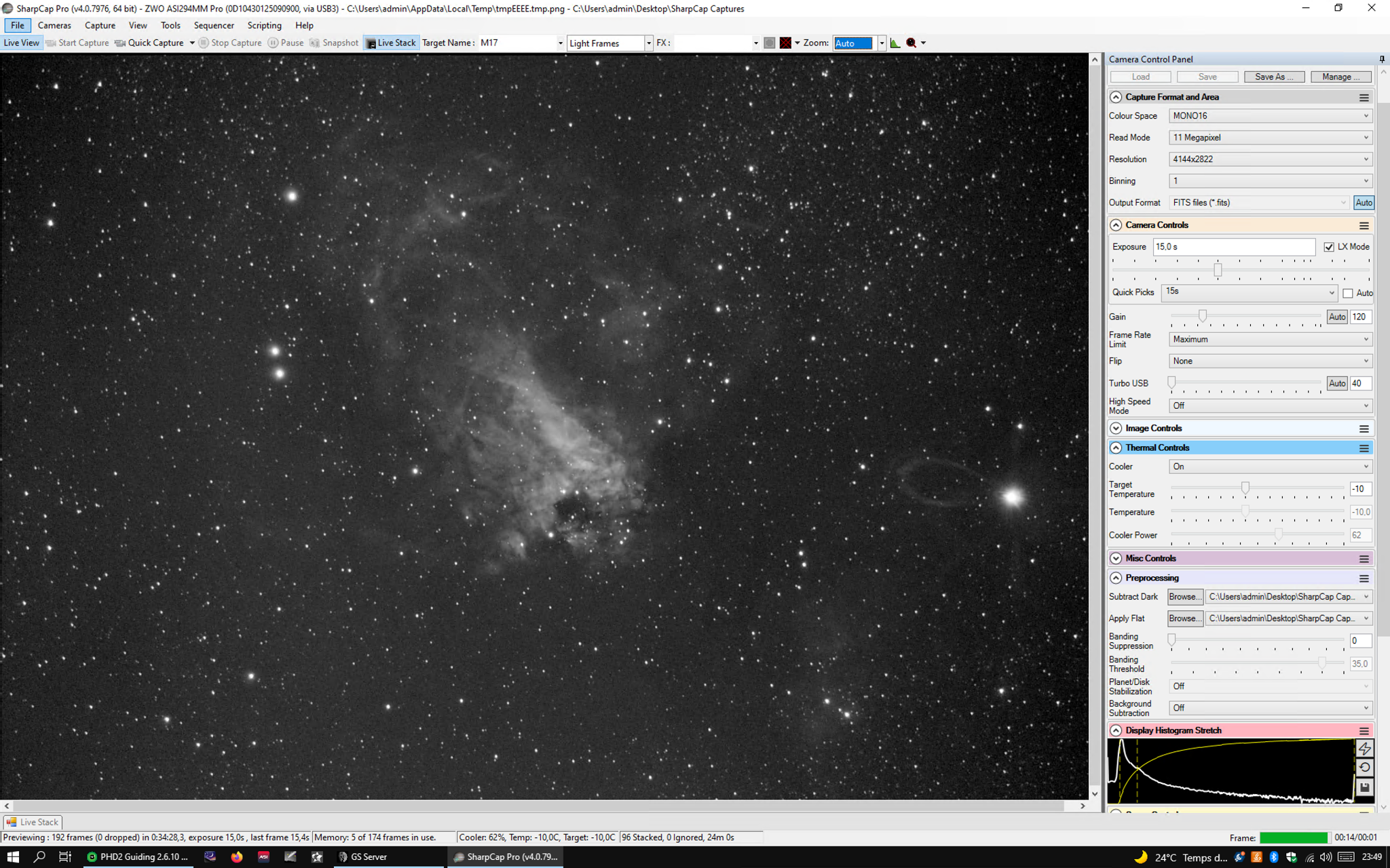

Seconde soirée de tests du C6 au balcon, avec deux petits changements : un espacement un peu plus long entre réducteur et caméra (pas l'impression que ça change grand chose à la coma), et un filtre L-Pro à la place du L-Enhance, qui me permet de poser 30s (il aurait même supporté 15s je pense) et pas 60 ou 120, ce qui est assez appréciable pour qui fait du VA
Par contre j'ai bien galéré pour la balance de couleurs, ce filtre ayant tendance à donner une teinte verdâtre aux images, pour une raison inconnue.
M8, 27min30s. M20 m'a permis 12min30s de ravissement avant le débarquement des nuages, sur fond de hurlements de supporters italiens. J'aurais bien aimé continuer pour préciser la partie bleue par réflexion, mais non. Le Save as Seen pour bien voir l'objet, et la coma dans les coins aussi

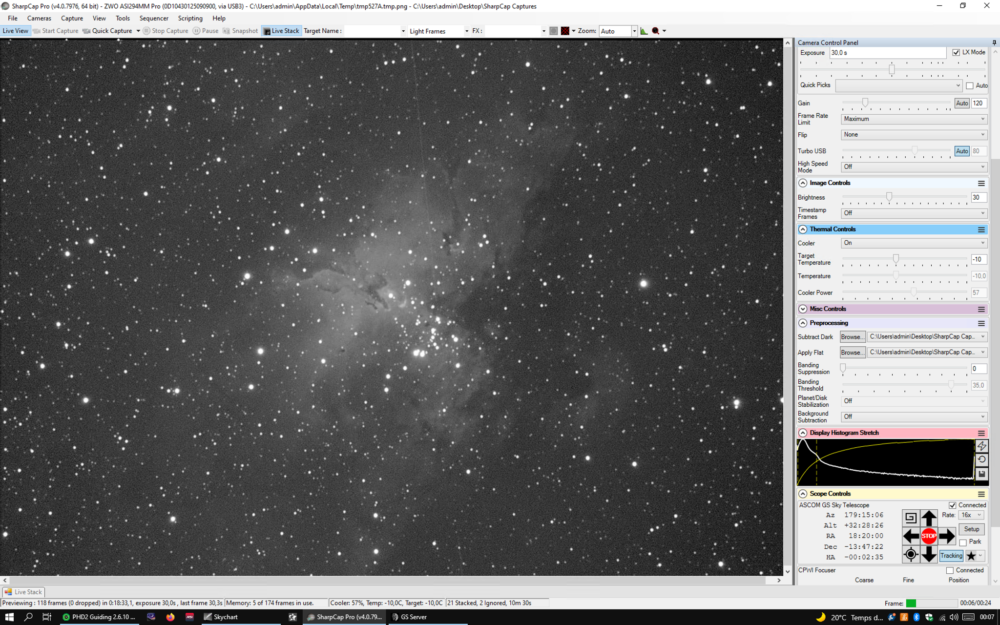

Le fort discret Palomar 7, dans la série des amas globulaires "faciles" mais pas trop connus. C6, réducteur Starizona tournant vers les f/7, pas de filtre, Altair 294c, poses de 15 secondes
En tout cas je n'ai plus de coma avec le correcteur Starizona, c'est déjà ça.

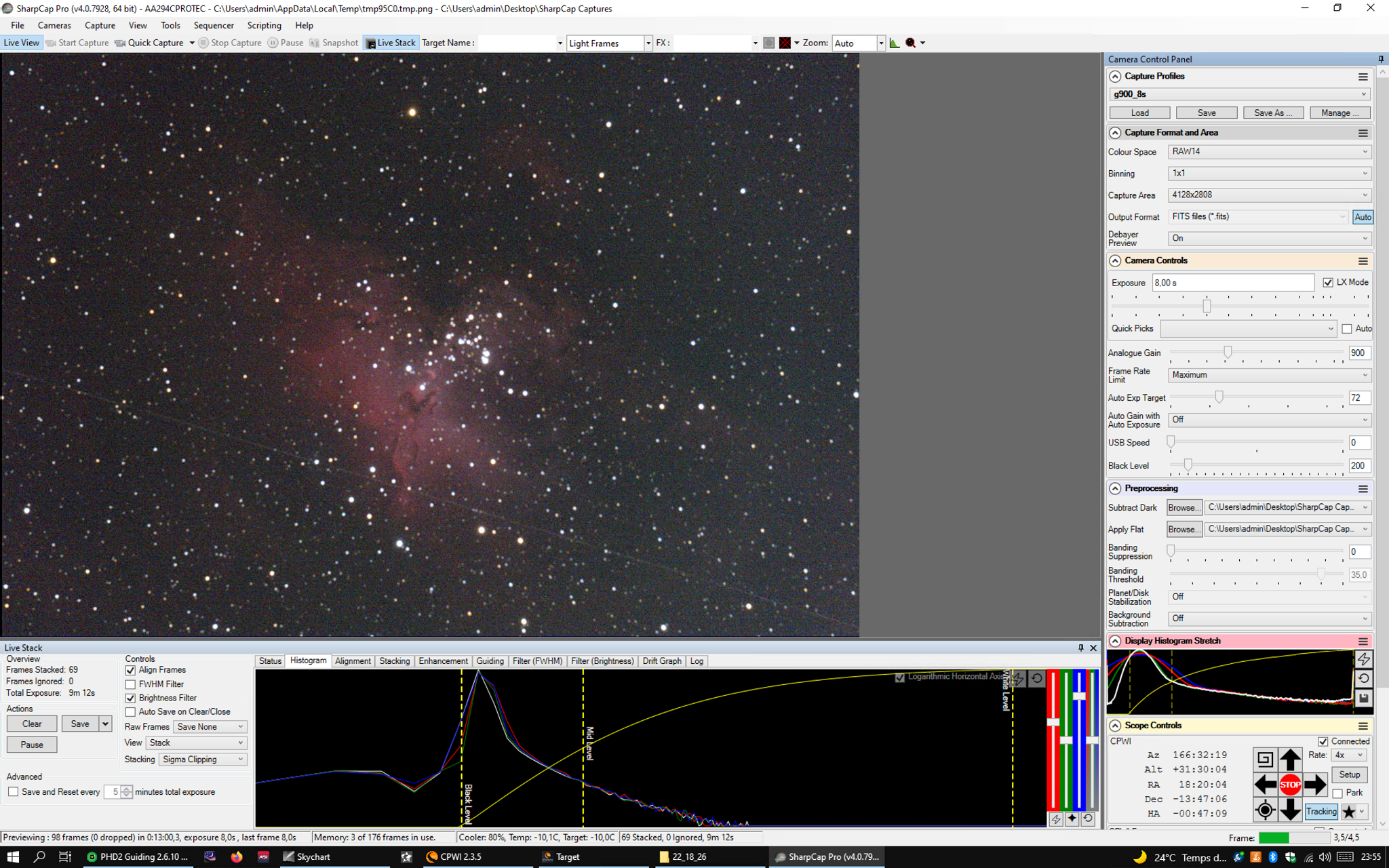

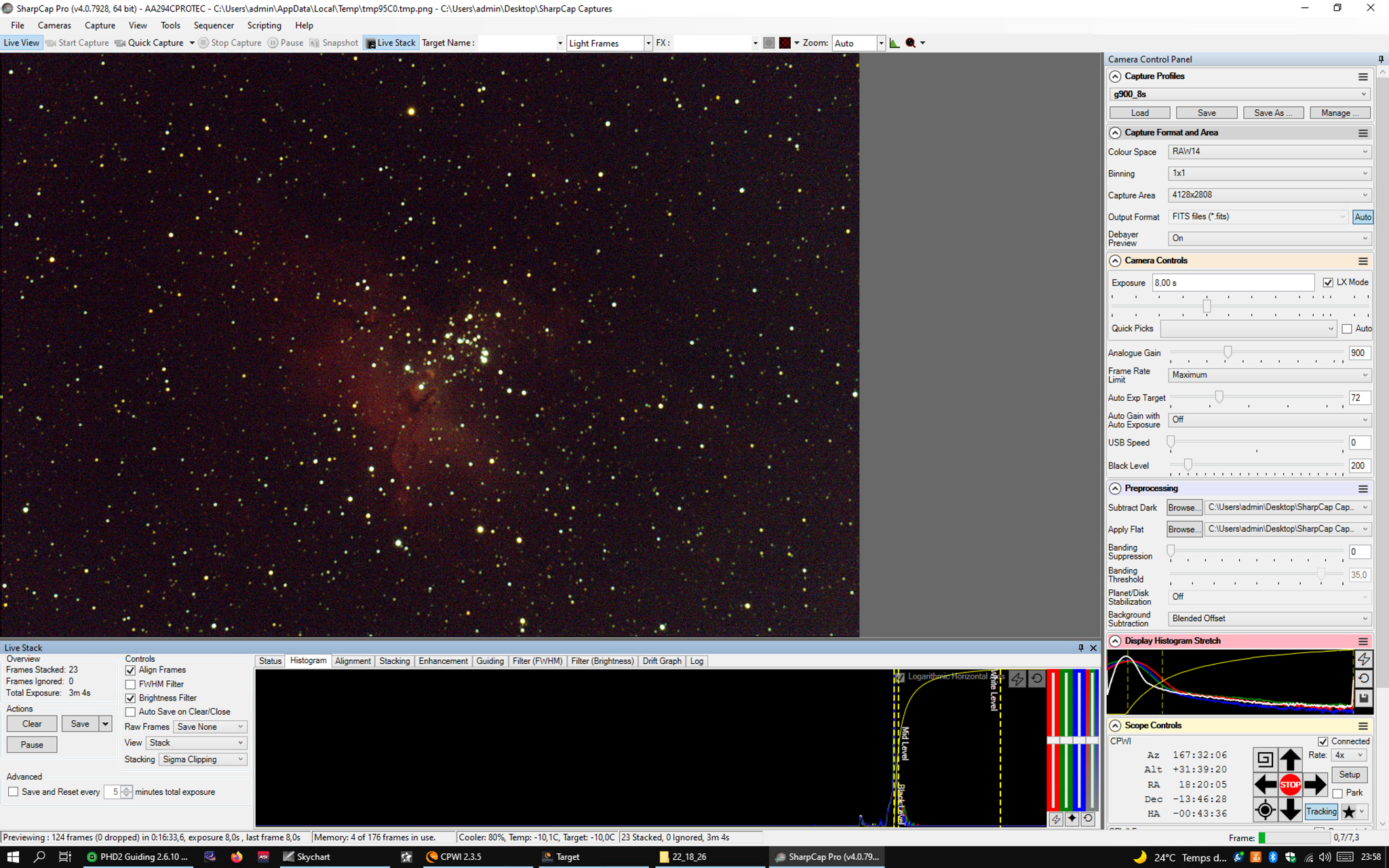

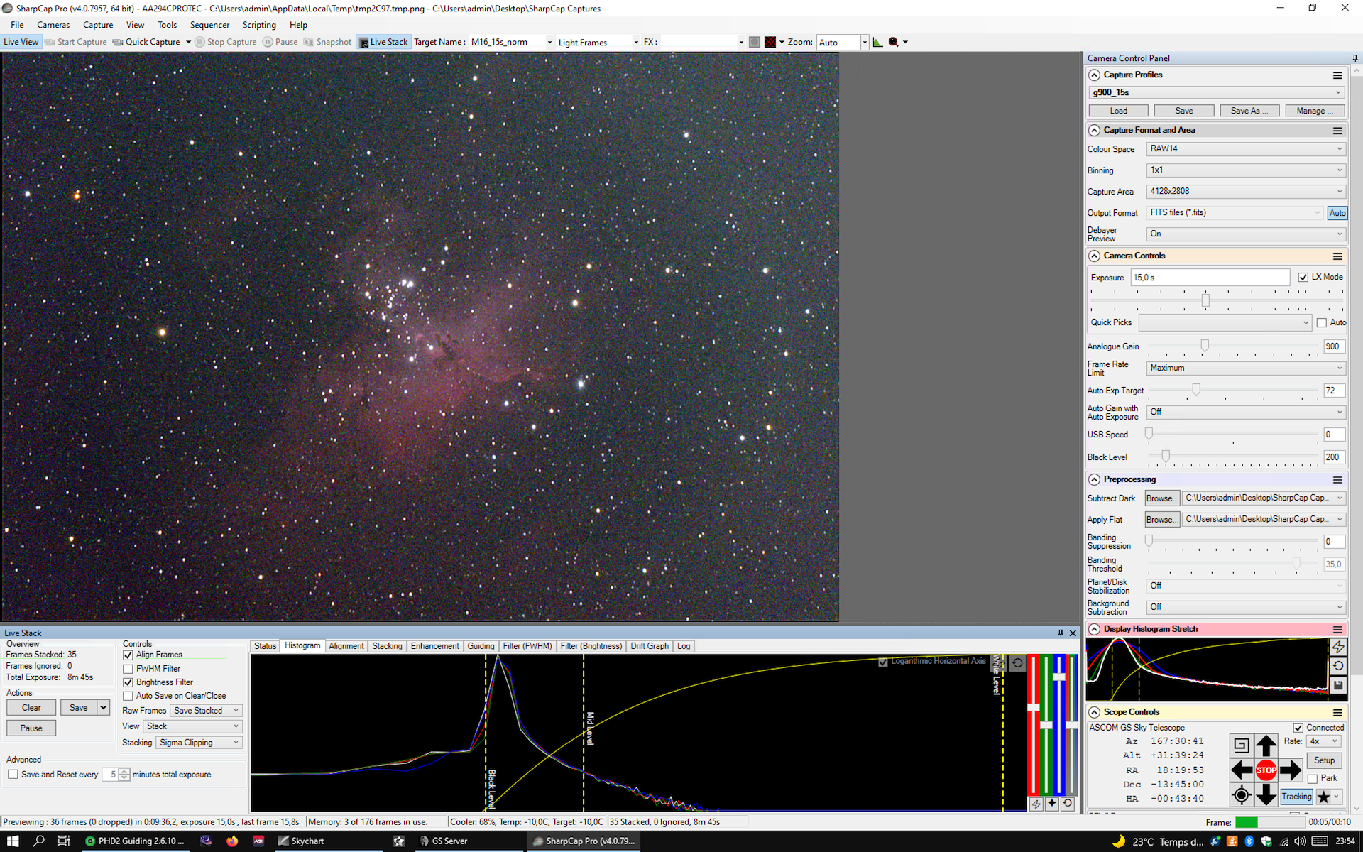

Alors dans Sharpcap 4.0, le truc magique, c'est vraiment ça :
Rien à régler, ça marche direct.
La fonction pour atténuer la PL dans Preprocessing : inutilisable pour moi. Ca aligne bien les trois canaux, ça oui, mais la balance est ensuite impossible à faire (trop sensible)
Exemple en cours avec M16 sans filtre
Sans preprocess Avec le "blended" preprocess : l'effet immédiat est que les courbes sont compressées sur elles-mêmes dans le grand histo. On est donc obligé de tirer sur le grand histo, et à ce niveau, tout changement de balance a des effets incontrôlables. Je ne sais pas si c'est un bug ou si c'est comme ça que c'est censé fonctionner, mais pour moi c'est niet

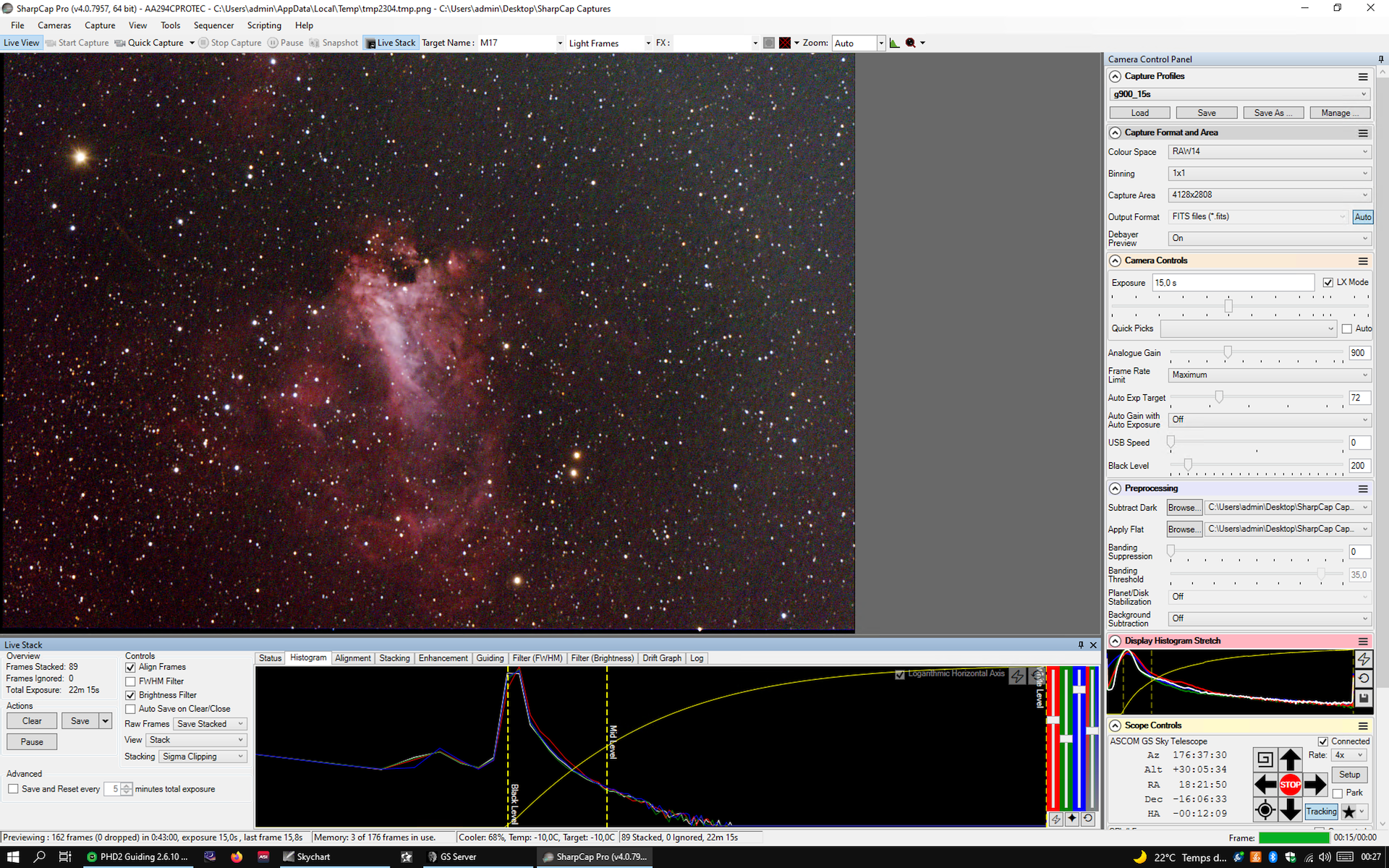

Et M17 qui était dans le coin, 22min15s
Conclusion : le challenge était marrant mais je referai quand même plus, ça manque trop de définition avec ces sautes de concentration du suivi.

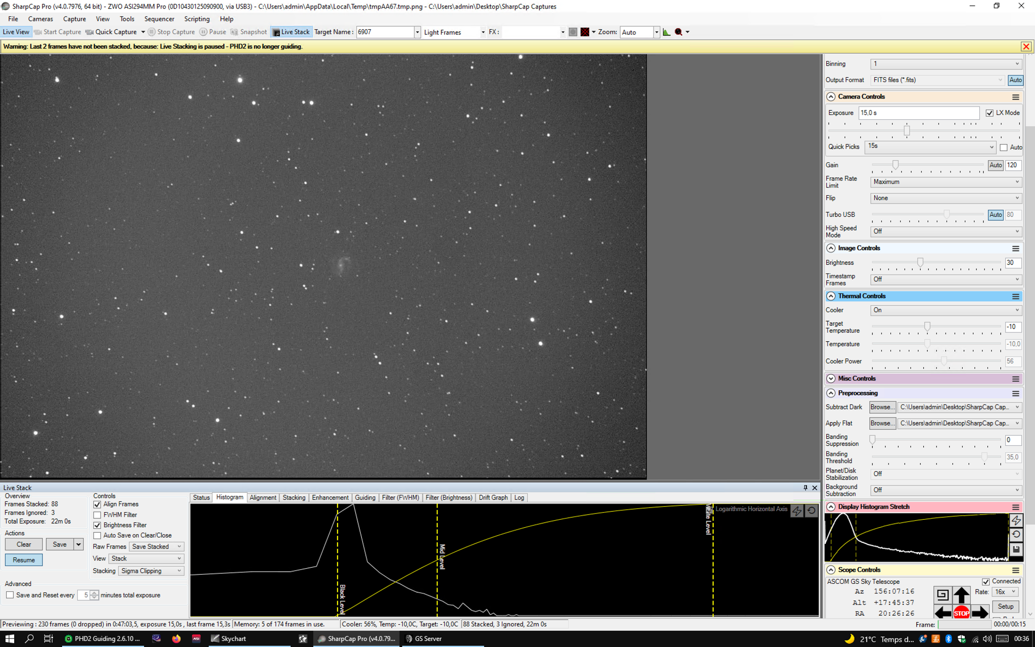

La très faiblarde et toute petite (mais mignonne avec ses gros bras) NGC 6907, 22 minutes (poses de 15s cette fois)
(c'est bouché, au dodo, demain sera une autre nuit, avec des sangliers dedans espérons)

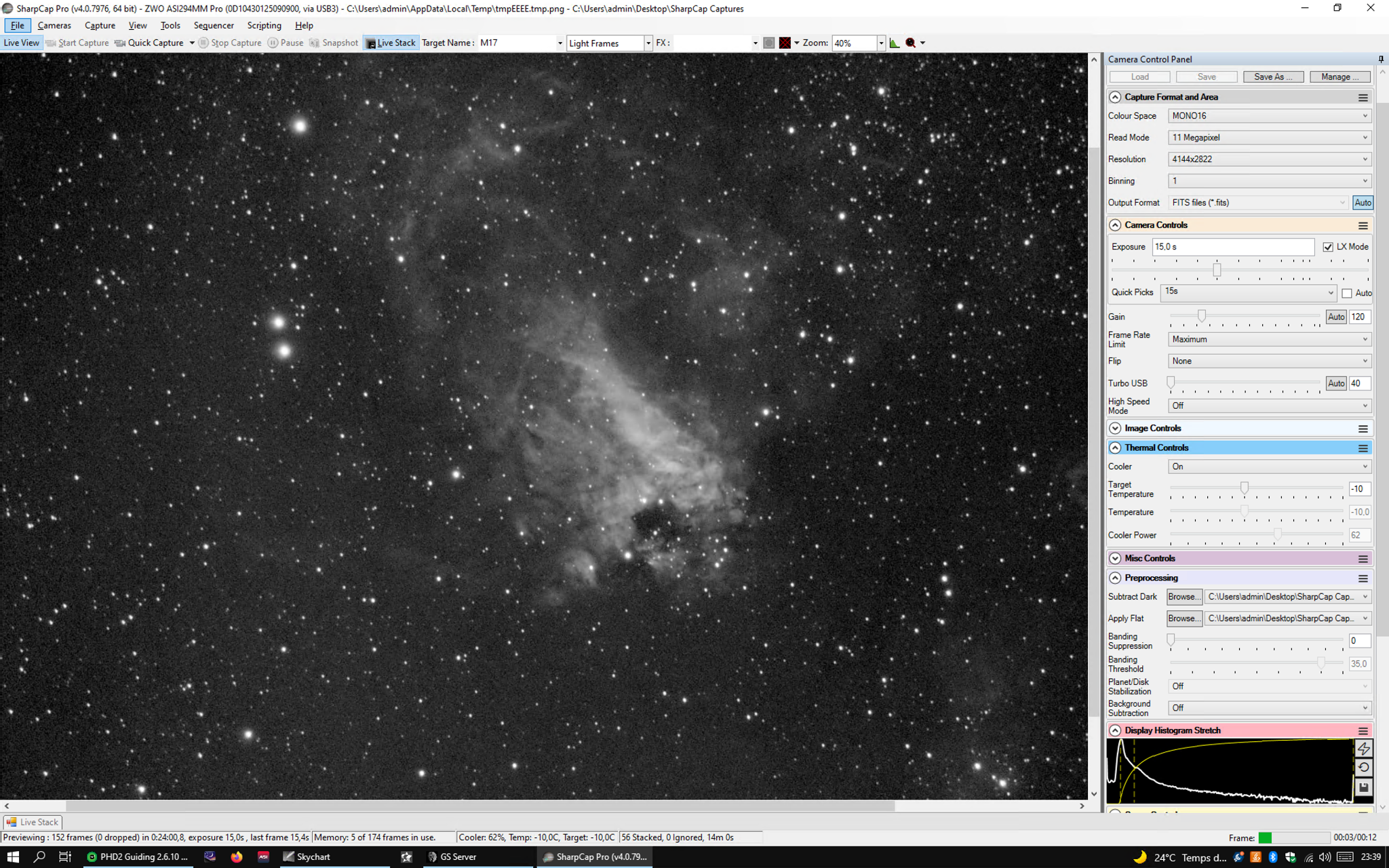

Je fourbis toujours mes armes avec mon setup de voyage : AZ-GTi version sherpa gravissant l'Everest en mode équatorial, chargée d'un C6 avec une 294MM et du réducteur Starizona, d'un parebuée, d'un miniguidescope ZWO et d'une 183MC.
Ce soir, pour déconner (et parce que celle qu'on ne peut nommer se balade dans le coin), j'ai ce filtre rouge #25 devant la caméra. Je vais finir par acheter un filtre Ha si ça continue, c'est quand même assez magique sur ce type de nébuleuses en plein centre-ville avec une **** à quelques degrés de là.
Poses de 15s, bin2, total 14 minutes.
PHD2 pour le guidage (poses 1.5s), il a du mal, forcément. De façon assez étonnante, avec le backfocus réglé comme dans la doc, le réducteur tourne plutôt à f/8 qu'à f/6.3, ce qui n'est forcément pas très rapide pour du VA, mais on y arrive quand même
J'arrête à 24 minutes, avec une HD168415 qui explose tout sur son passage
