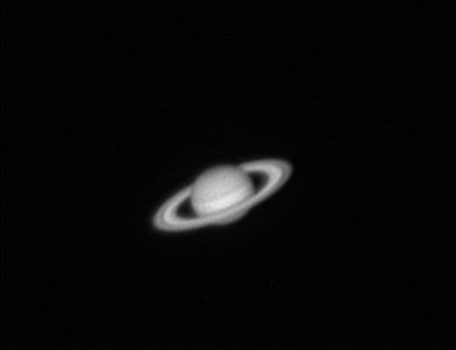

Et une petite annelée qui passait par là avant de me coucher (toujours au filtre R)

Message par Micmac » 21 juil. 2021, 23:47
21 juil. 2021, 00:07
elle est quasi parfaites au niveau des proportions et plutôt bien détaillée, j ai bien du mal à imaginer que c'est fait en milieu urbain

Message par Fabiolat74 » 22 juil. 2021, 00:27
jolie saturne mine de rien vue tes conditions :clap: :clap:

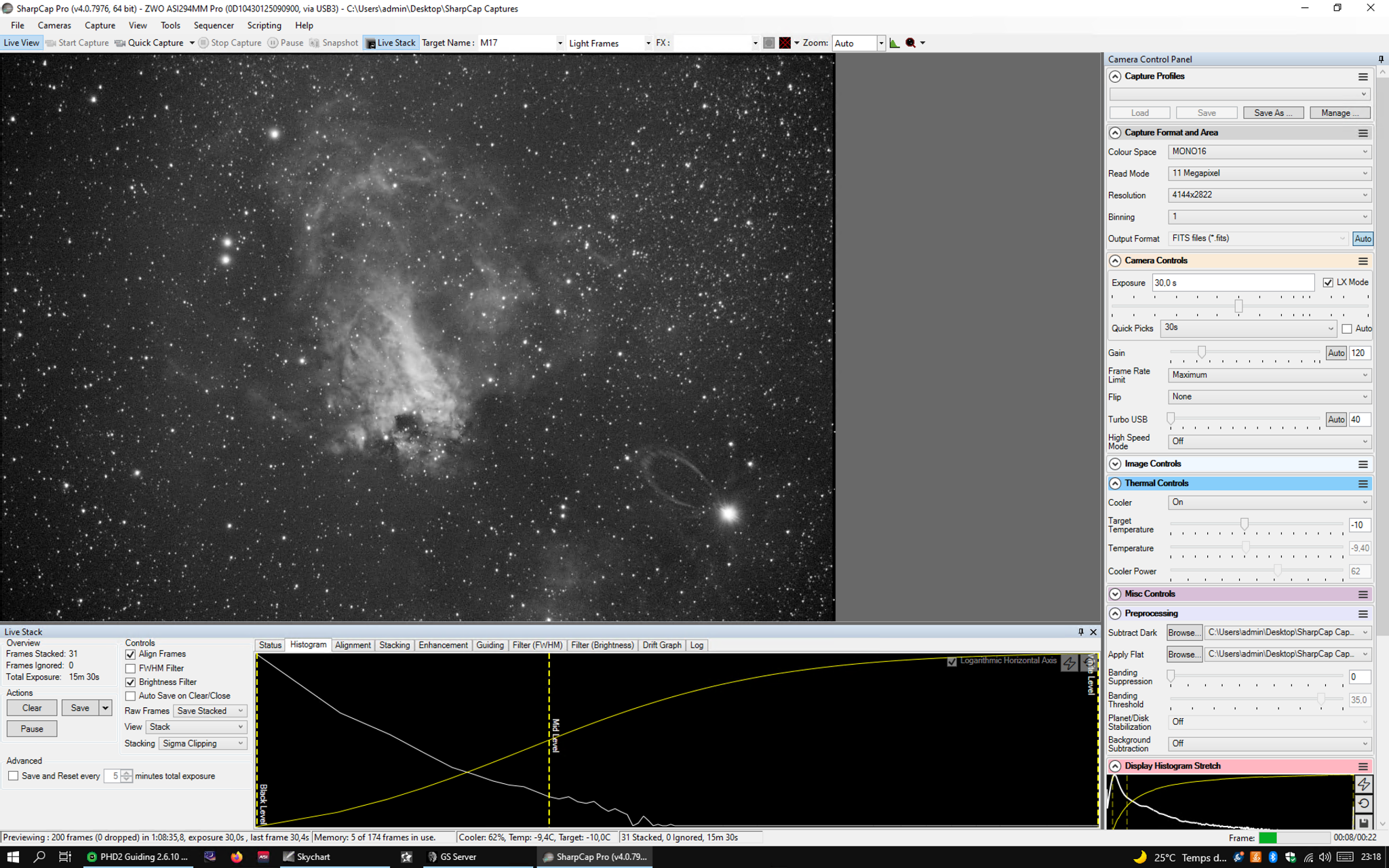

Foin de filtre rouge, passons à ma dernière acquisition (j'avais prévenu hein), un filtre Astronomik Proplanet 642, qui laisse passer H alpha et l'IR proche jusqu'à 850nm.
M16 au C6 sur AZ-GTI, poses de 30s (il faudrait bien plus), total 14 minutes
Ce filtre, c'est Monsieur Propre. Fond de ciel dégueulasse bourré de poussières et éclairé par la ville ? Même pas peur. On ne fera pas tous les objets avec, mais je me tenterais bien une ou deux galaxies...

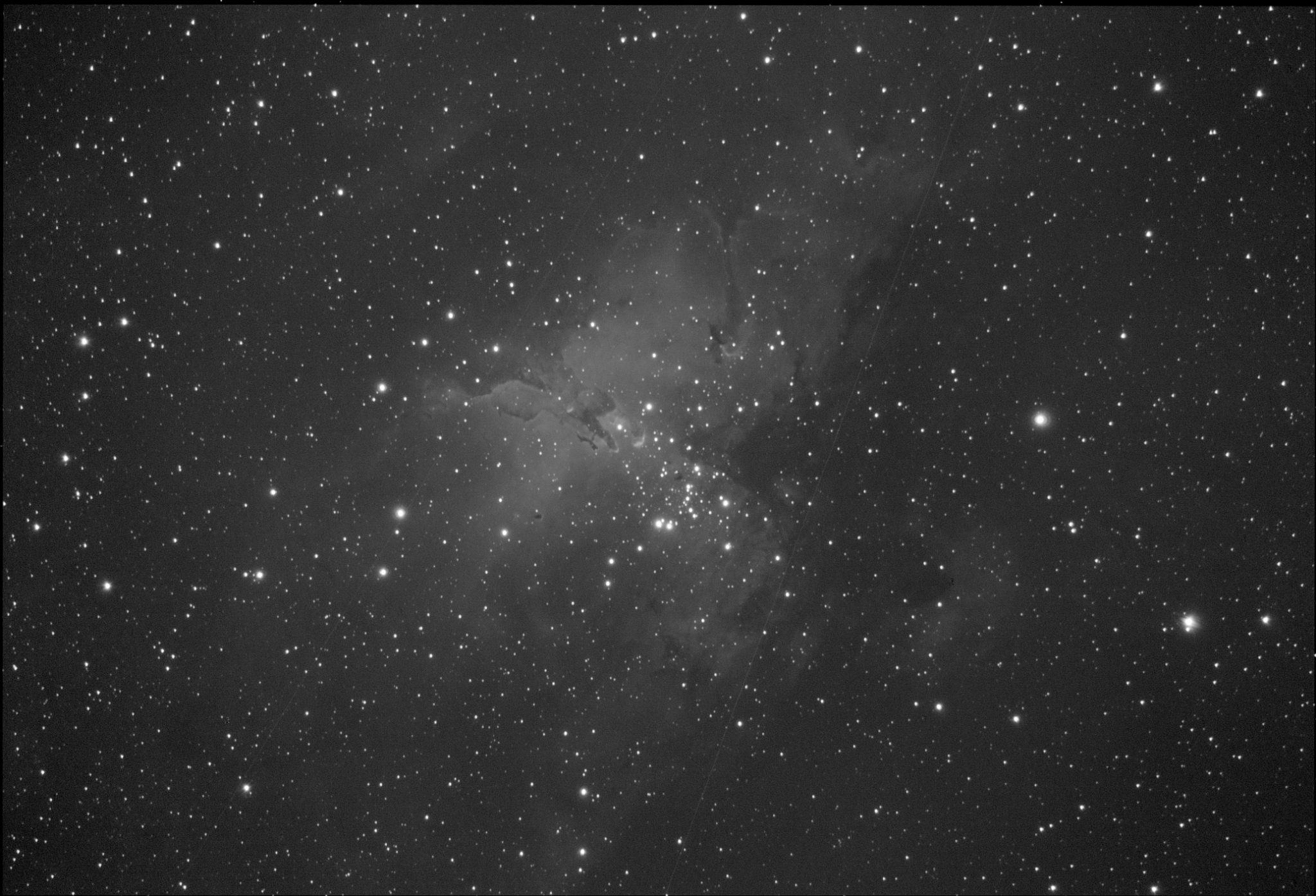

Message par clouzot » 28 juil. 2021, 22:49
Et une fois n'est pas coutume (je n'en fais jamais), le Save As Seen après 30 minutes. Désolé pour le guidage bien dégueu, c'est pas le but de la session. Je sens qu'on va bien s'entendre avec M.IR-Proche

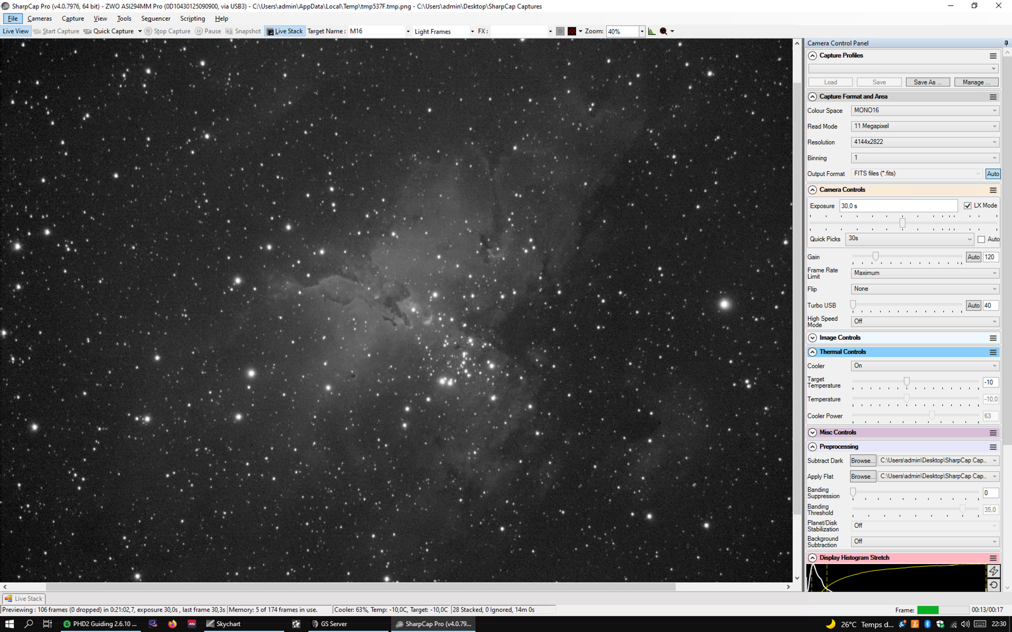

M17, même combat, 14 minutes, save as seen. Souci du filtre : ça n'aime pas les étoiles trop brillantes !
Le stack en cours

Message par clouzot » 28 juil. 2021, 23:49
28 juil. 2021, 23:40
Une solution pour observer sous un ciel jaunâtre. Ce serait merveilleux.
Entre les poussières du Sahara et les lampadaires, je peux te dire que c'est bien jaune ici ce soir
Par contre, il lui faut bien ses 60s de poses avec le C6 à f/7 ou f/8 (je sais plus), 30 secondes ce n'est pas assez. A f/5 ça sera dans les 20 secondes et quelques minimum par pose.

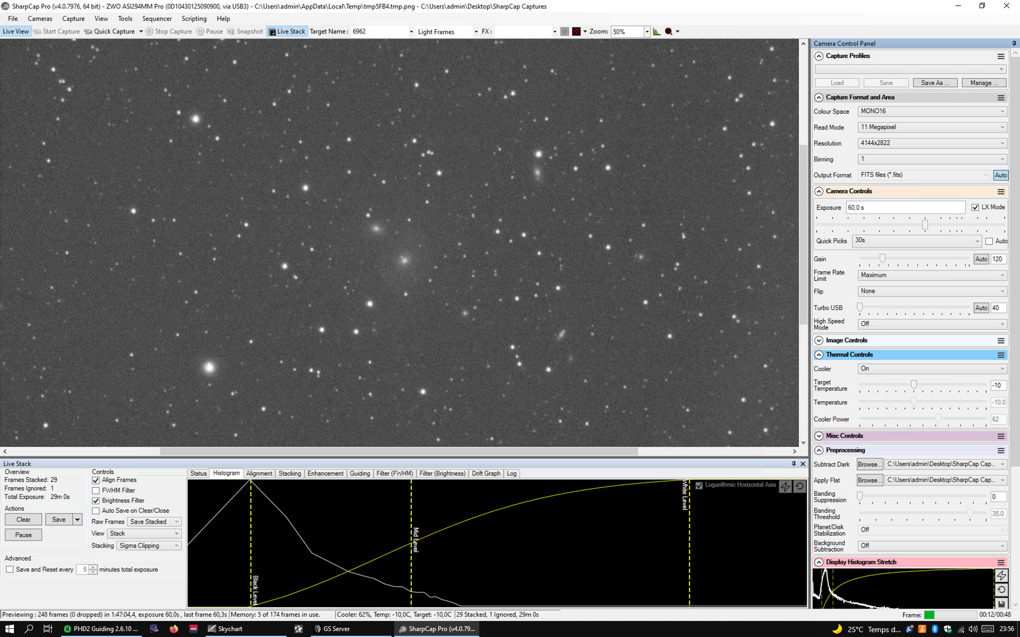

Message par clouzot » 29 juil. 2021, 00:03

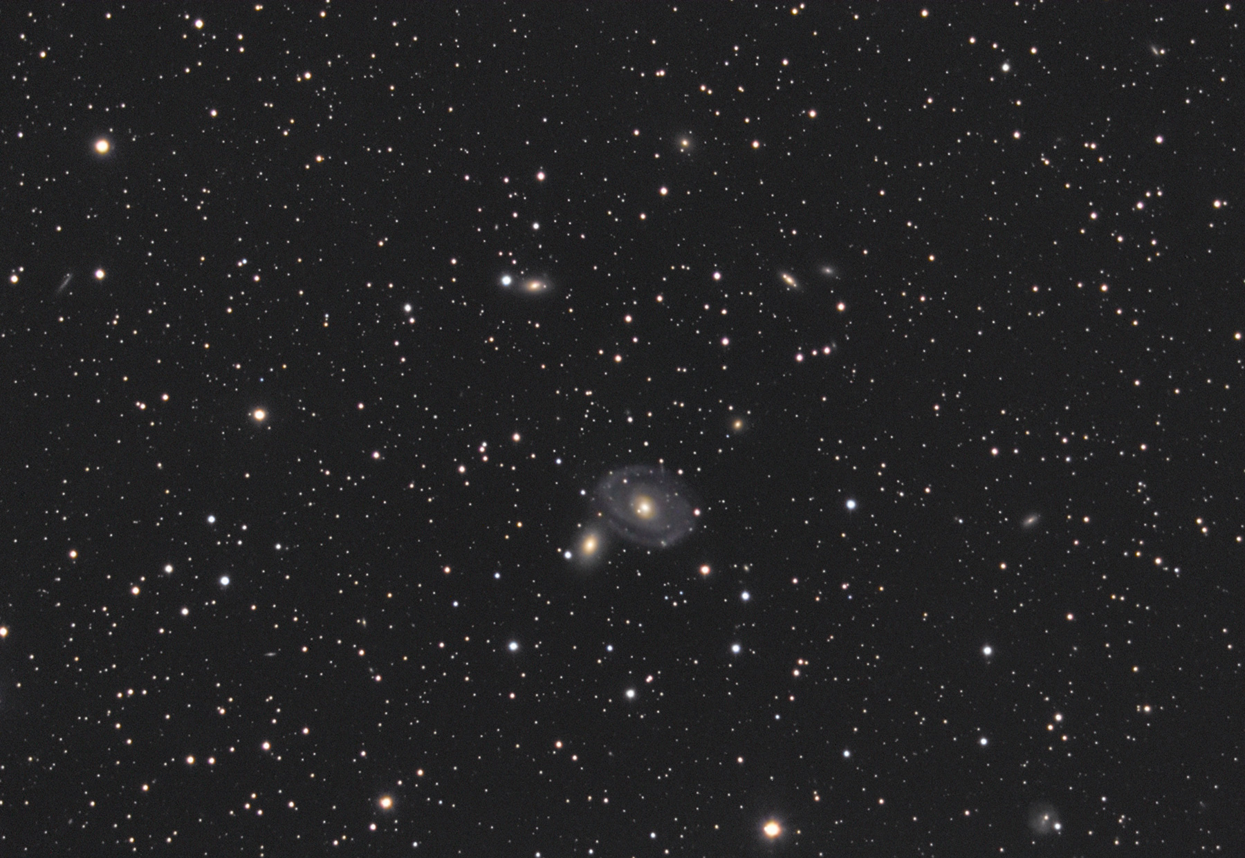

Et je vais devoir arrêter parce que c'est couvert. Le marabout n'a pas été assez puissant.
Pour faire dans la nouveauté (jamais vu sur AVA), j'avais donc tenté le magnifique (sisi) groupe de NGC 6962, dans le Verseau, qui aurait mérité d'être un Arp. Messieurs-dames qui avez un ciel correct, essayez-le, il semble valoir le coup !
Ca aurait dû ressembler plutôt à ça (bon ok, c'est la version de ChristianD, alors forcément...) (on la trouve ici : https://www.webastro.net/forums/topic/1 ... e-verseau/)
Bref, on peut probablement faire "de la galaxie de centre-ville" avec ce filtre. Vivement le printemps 2022 :ninja:

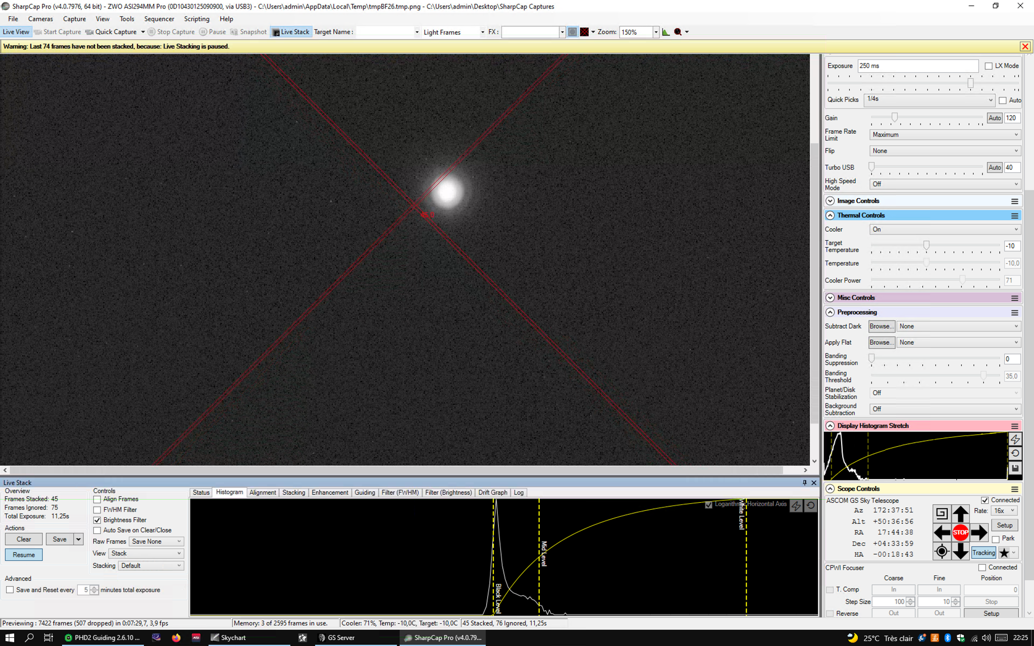

Message par clouzot » 29 juil. 2021, 22:44
@spica2000 démonstration "Airy à tout prix" au filtre ProPlanet et C6, en live
Avec un stack en poses ultra courtes. Je préfère largement la première solution
