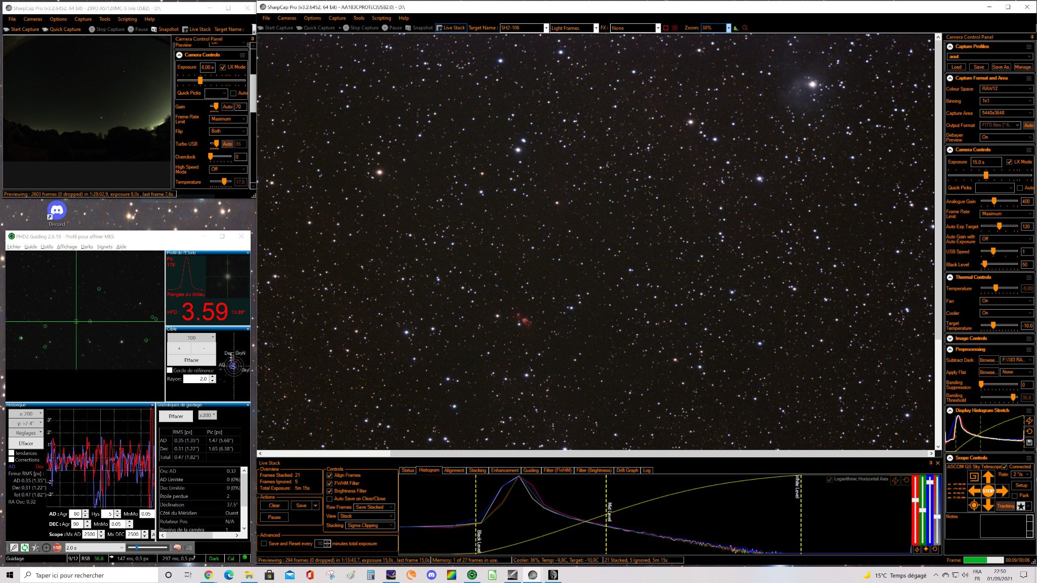

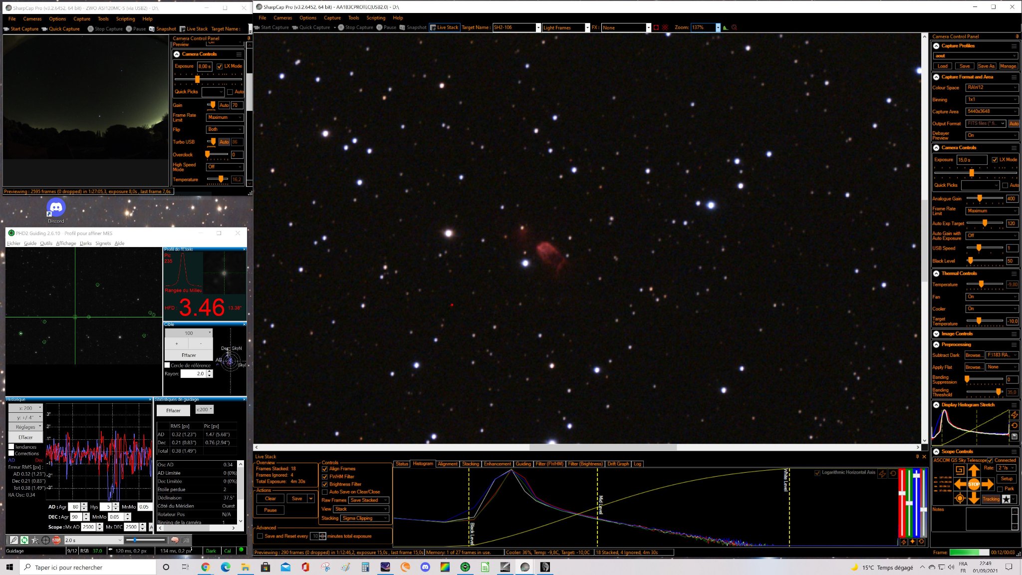

Message par turbojf » 28 août 2021, 00:20
Si la lune se lève, alors moi je me couche.
A+
L'amas M52 et NGC 7635, et du gradient lunaire;
NGC7635 et M52_2021-08-28_AA183CPROTEC(USB2.0)_9x_135s_WithDisplayStretch.png

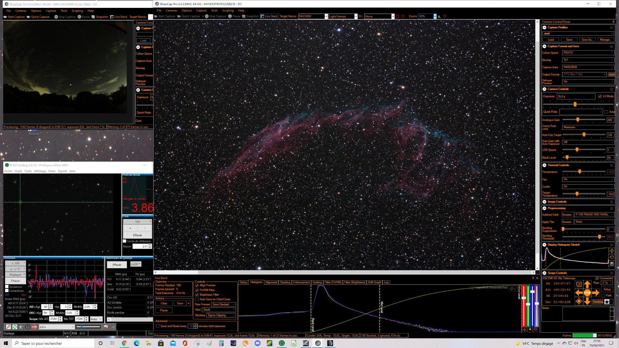

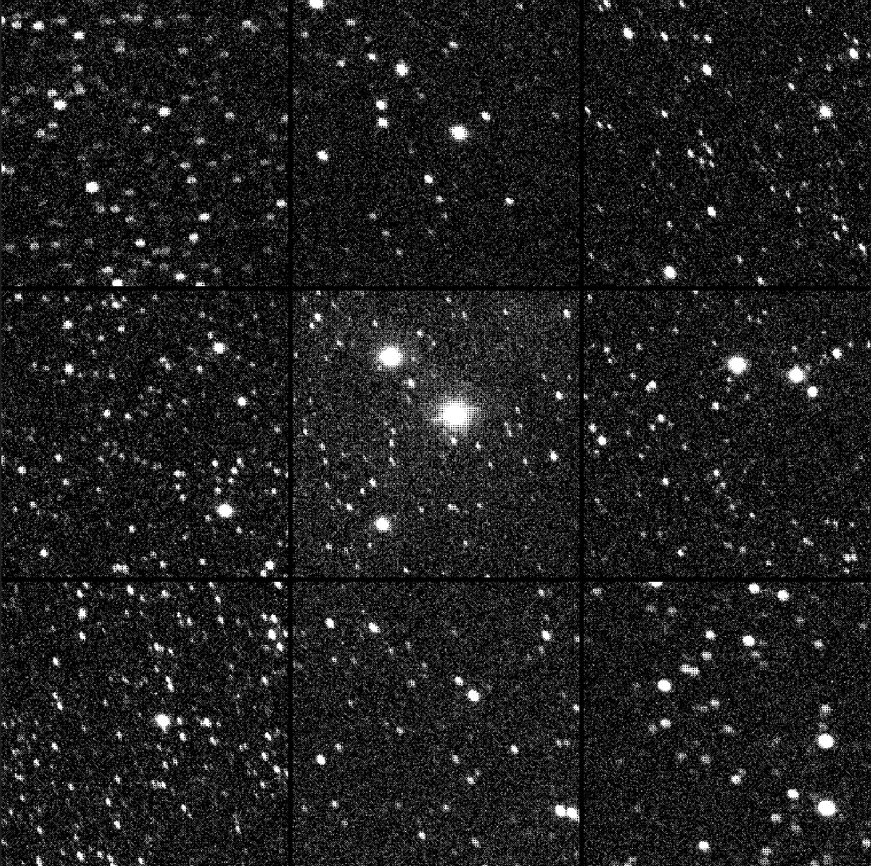

Message par turbojf » 31 août 2021, 19:05
30 août 2021, 10:51
Sacré champ, le Rasa + 183 !! Belle image ! (Pas de filtre ? Nature ?)

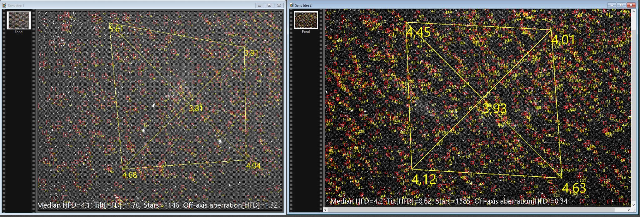

Pas de filtre, non.
Par rapport aux sorties précédentes, j'ai reculé la caméra de 0.5mm, au moyen d'une cale Kepler KE403 achetée chez OU. Résultat immédiat: une aberration hors axe devenue raisonnable.
@clouzot m'avait suggéré cet ajustement il y a déjà quelques mois. :clap:
Message par clouzot » 31 août 2021, 19:17
@turbojf ces tubes à f/2 ne pardonnent pas ne serait-ce que 0.2mm d’écart sur l’espacement optimal. On est dans les tolérances de fab je pense, donc il faut (« il faudrait », me concernant, gros feignant pressé que je suis) ajuster au mieux par essais successifs. Avec mes Hyperstars, ajouter un filtre change complètement le comportement hors axe, par exemple.

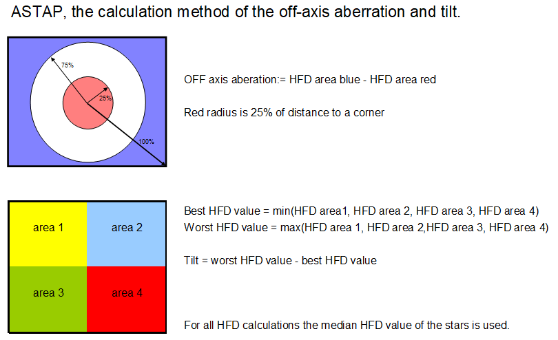

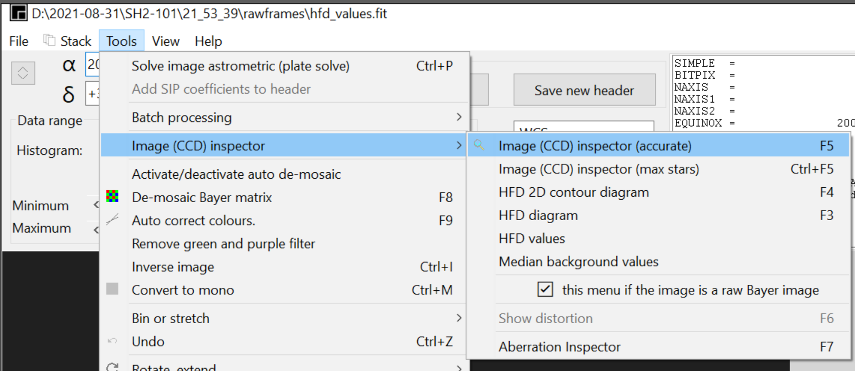

Rappelez-moi, svp, avec quoi vous mesurez cela ? Il faudrait peut-être que j'ajuste aussi, de mon côté...

@turbojf , @clouzot : j'ai une question qui me turlupine sur ce sujet
J'ai un correcteur maxfield: backfocus de 55mm
J'ai des filtres Astronomik de 1mm d'épaisseur, j'ai donc rajouter une bague allonge de 0,3mm pour ajouter le 1/3 de l'épaisseur du filtre
J'ai donc bien le joli 55,3mm de backfocus
Mais lorsque je fais une analyse avec CCDinspector, j'ai plus de rose dans les angles que lorsque comme un gros bourrin, je mettais le filtre Astrodon H-alpha 5nm (qui doit faire 3mm d'épaisseur). Du coup, j'ai l'impression qu'il faudrait que je descende le backfocus (et donc retirer 0,6mm).
Qu'en pensez-vous? comment vérifier que le backfocus réel est le bon?
Message par clouzot » 31 août 2021, 22:22
@kaelig sur les Newton je ne saurais te dire avec précision, mais le classique est (si tu es sûre que la collimation est déjà nickel) d’aller voir « à la main » la gueule des étoiles dans les coins avec une pose pas trop longue pour que le suivi de la monture ne rentre pas en ligne de compte. Avec une caméra couleur c’est encore plus facile de voir les éventuelles aberrations mais commence déjà en mono. Pour aider, ASTAP propose désormais la même vue que PI, avec un montage des 4 coins de l’image. Quand on parle de fractions de millimètres on est vraiment dans les tolérances de fabrication mécanique donc il est possible que TON correcteur et TA caméra n’aient pas exactement les dimensions théoriques, pas d’inquiétude à voir les valeurs diverger du standard attendu.

Tu viens de me l'apprendre, ma version d'ASTAP datait de mai 2021, la dernière version propose cette évolution.
31 août 2021, 21:10
Avec ASTAP, menu outils
31 août 2021, 22:10
J'imagine que le backfocus est le bon quand les valeurs de Half Flux Diameter des étoiles, mesurées eu centre et dans les coins, sont très proches.
Exemple de backfocus et de tilt parfait:

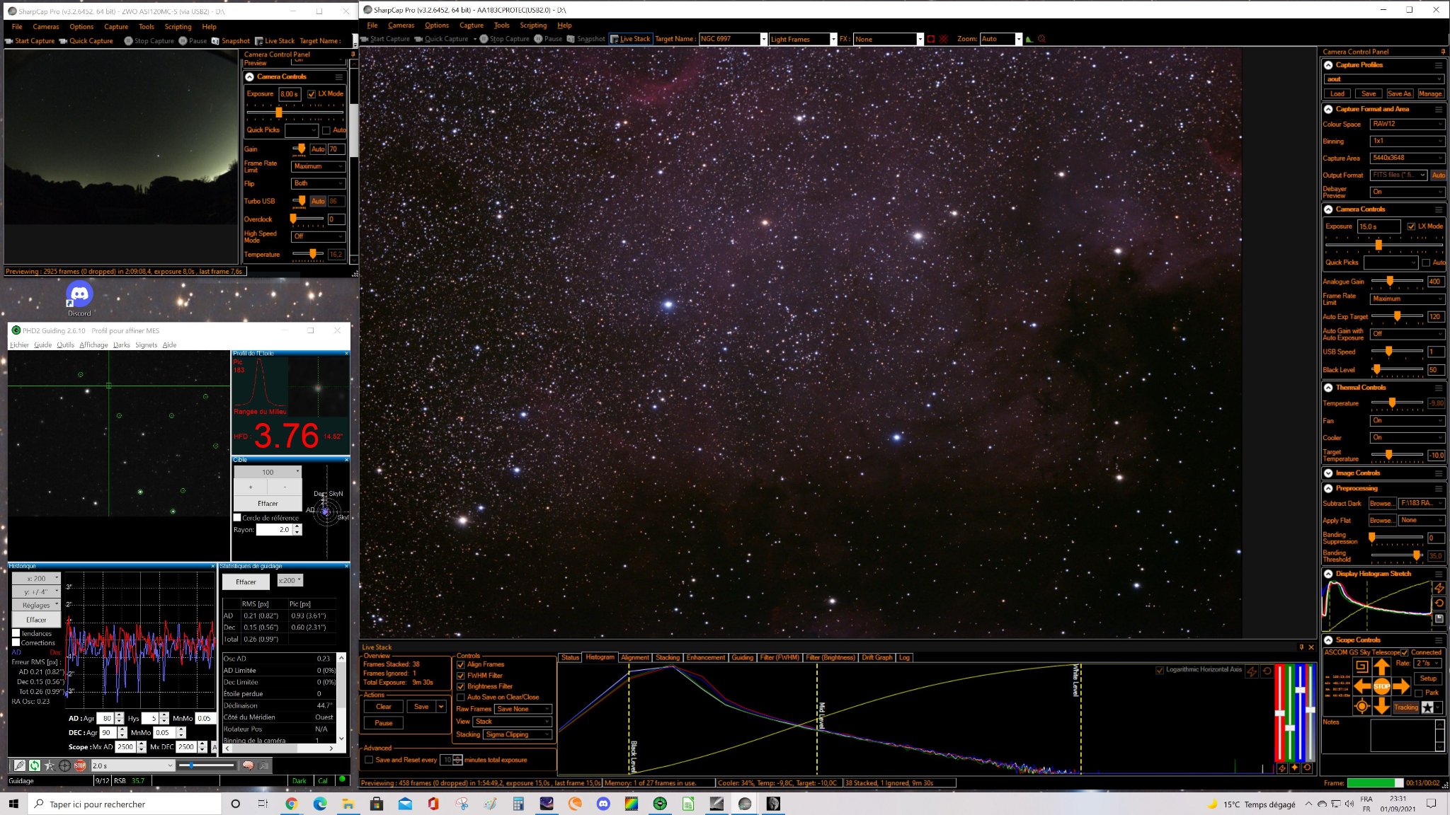

En attendant, ça stacke en Normandie et toujours pas de jet à l'horizon.

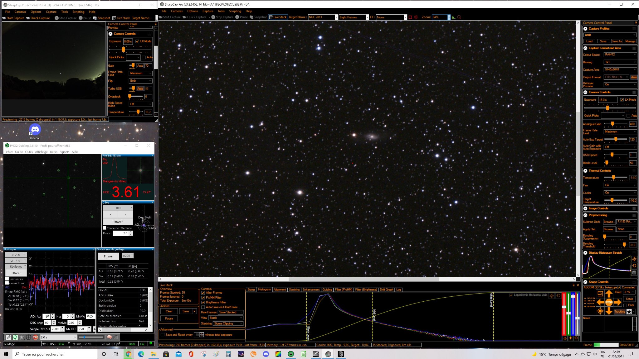

Petit tour sur NGC 7331 avant d'aller au lit. :sleeping-blue:

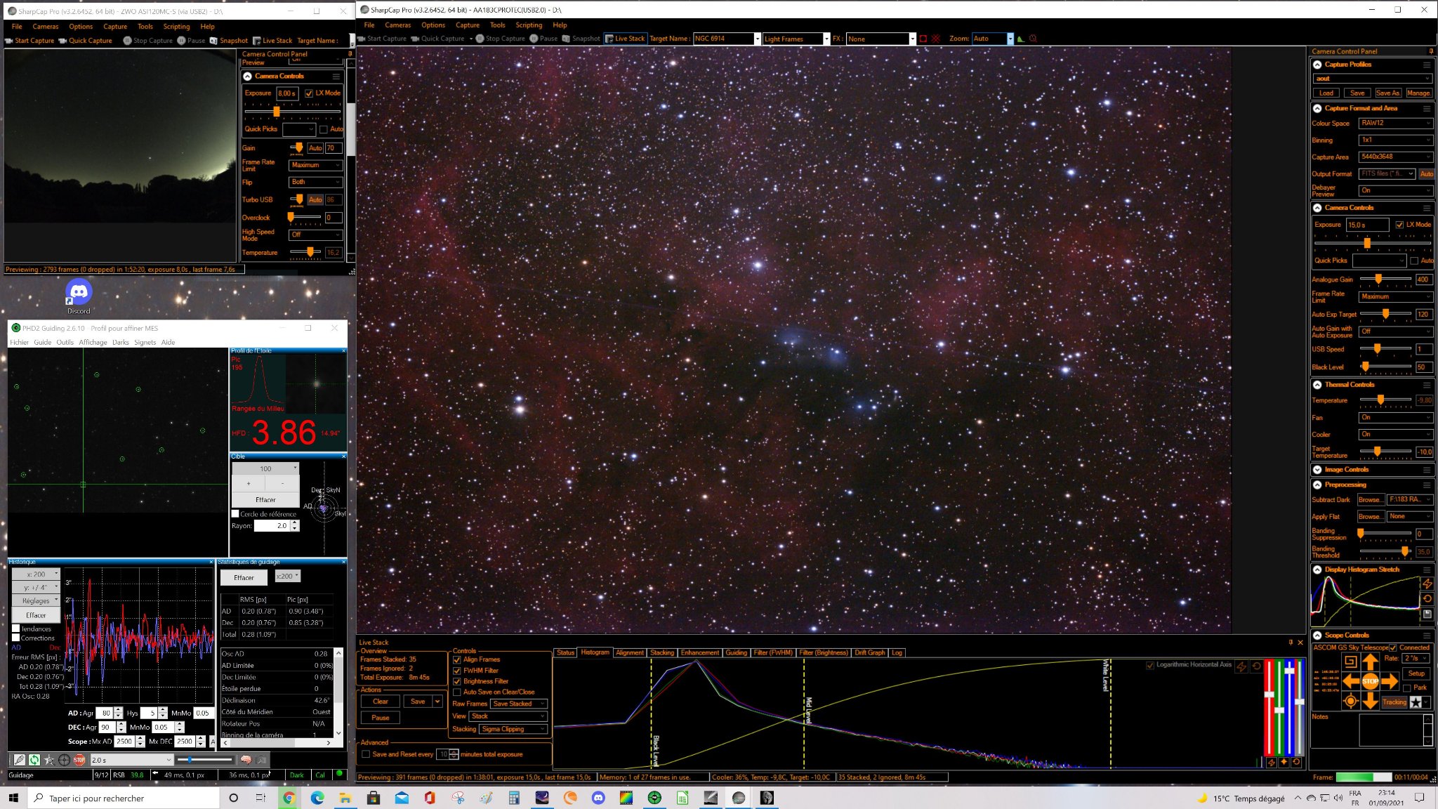

Au programme de ce soir, une déambulation dans la constellation du Cygne:
IC 5146, le Cocon en 52x15s
NGC 7013, en 35x15s, vue par @Micmac il y a peu de temps.

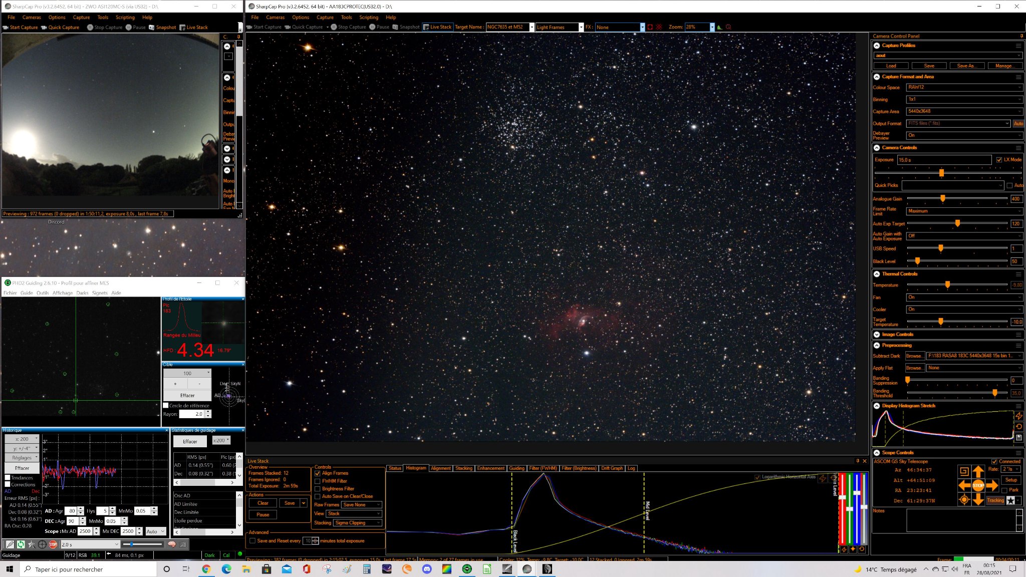

Ce soir, 2 septembre 2021, direction la Bulle pour la refaire sans la Lune.
La voici en compagnie de M42, en 20x15s soit 5 min.
Crop après 10min 45
