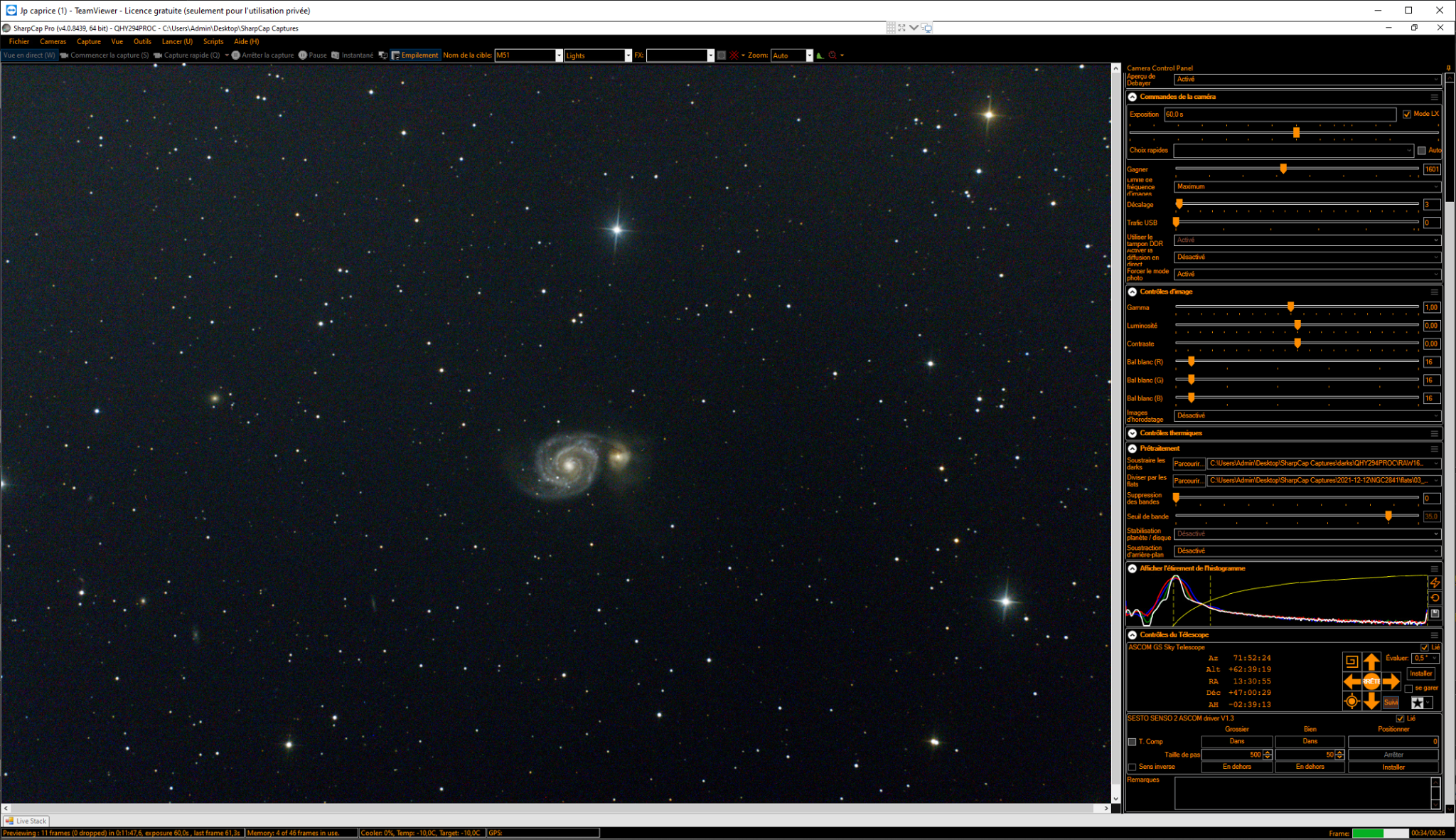

M51 20x60s gain 1601 offset 3 temp -10 dark+flat avec guidage 2,0s

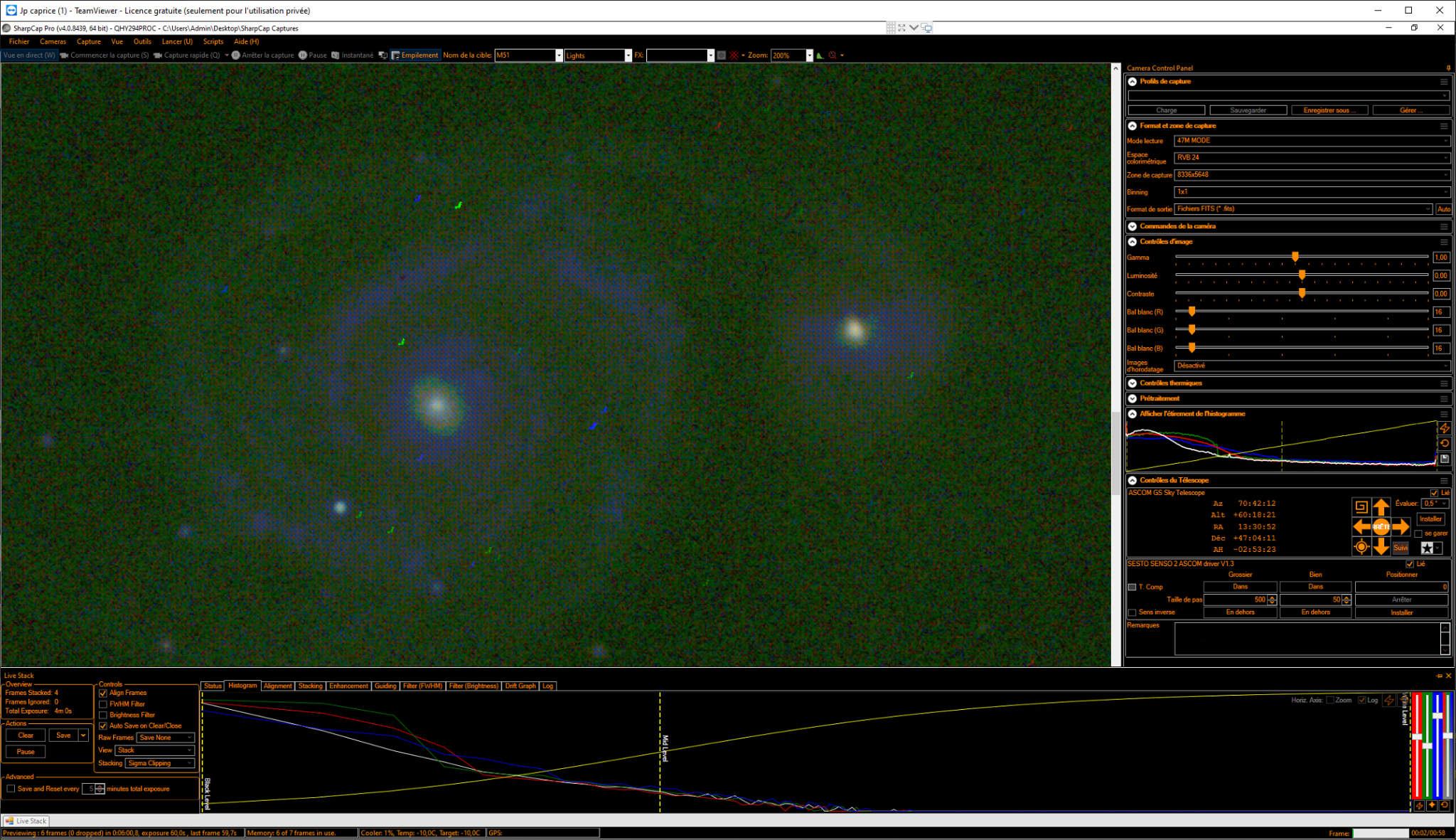

M106 21x60s gain 1601 offset 3 temp -10 dark+flat avec guidage 2,0s
à 100% après 35 minutes
M106 35x60s gain 1601 offset 3 temp -10 dark+flat avec guidage 2,0s

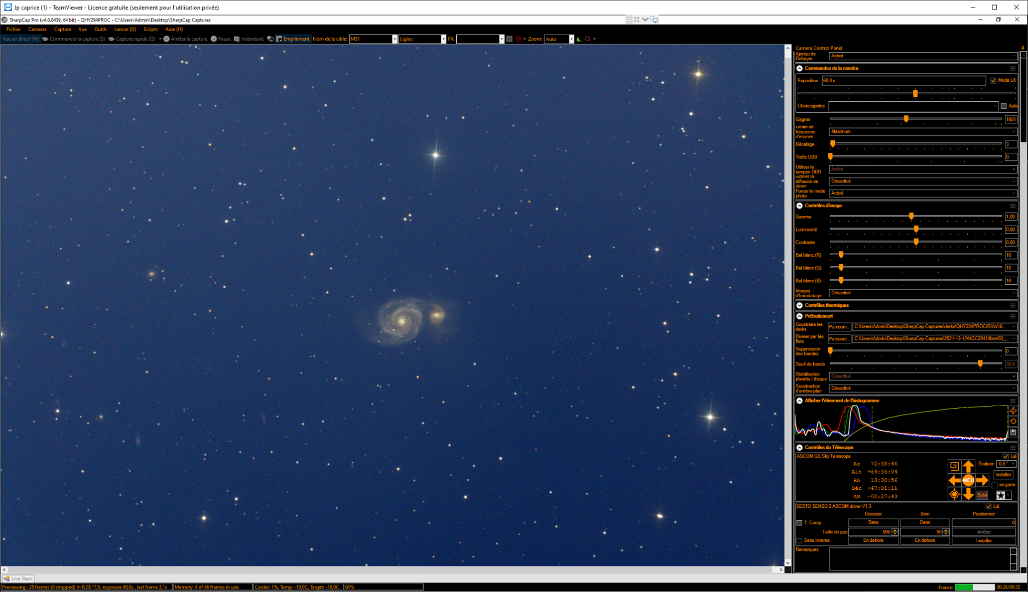

Message par Caprice » 12 déc. 2021, 06:29

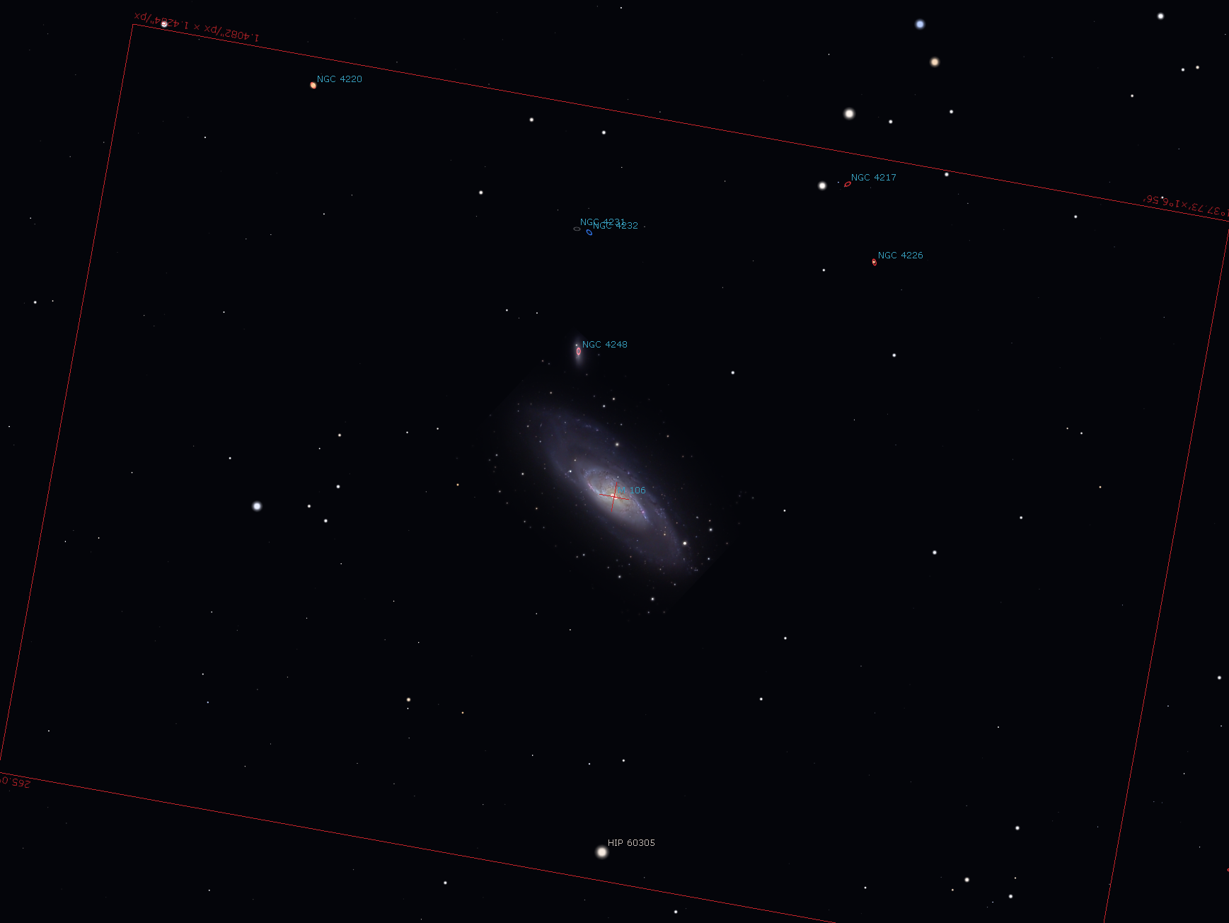

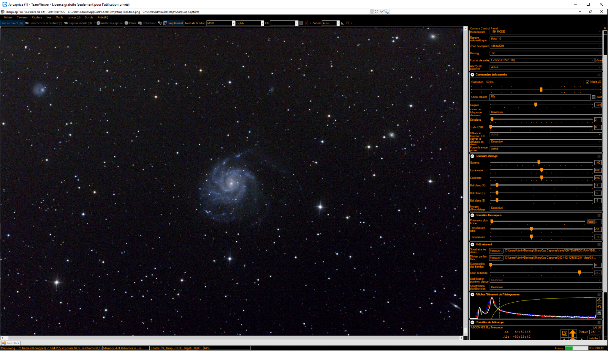

Avant de tout plier, un dernier tour sur M101 en compagnie, entre autres, de NGC5474 en haut à gauche de l'image
M101 10x60s gain 1601 offset 3 temp -10 dark+flat avec guidage 2,0s
Un dernier test non concluant des derniers drivers QHY pour tenter le mode 47Mpx en RVB24 mais la grille de Bayer est toujours visible en plus d'une balance des couleurs impossible à faire :(
Je reste alors voir le jour se lever sur M51
:sleeping-blue:

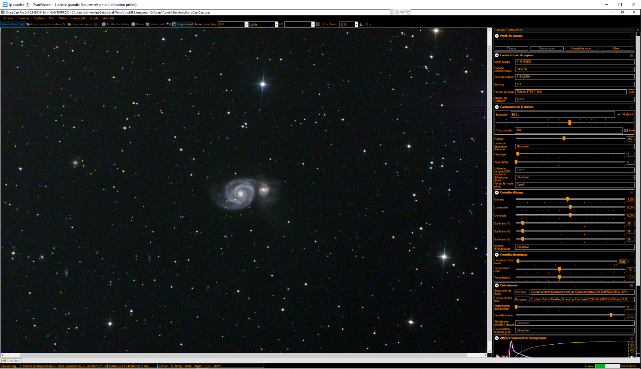

IC342 16x60s gain 1601 offset 3 temp -10 dark+flat avec guidage 2,0s
IC342 26x60s gain 1601 offset 3 temp -10 dark+flat avec guidage 2,0s

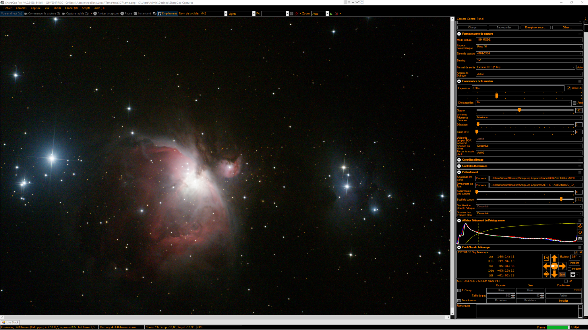

Puisqu'on est dans le coin, M42 en pose de 8s (j'ai pas de dark pour moins de prêts ^^), toujours sans guidage
M42 and friends 8x8s gain 1601 offset 3 temp -10 dark+flat sans guidage
Après 14 minutes
M42 and friends 105x8s gain 1601 offset 3 temp -10 dark+flat sans guidage
