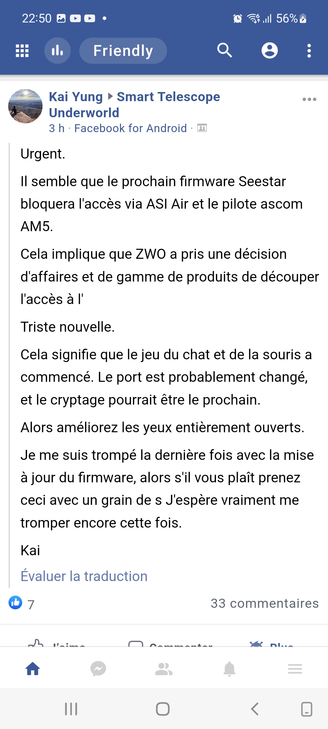

Faut ils vraiment s'engager dans une course a l'échalote avec Zwo? Certe on est plus beau
Mais ils sont plus grands, plus fort et plus riches.
Retrouver le port réseau serait une formalité mais la moindre divergence dans le soft et le pilote ne fonctionnera plus.

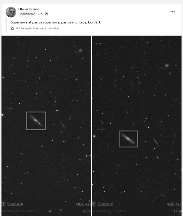

Avec un simple SEESTAR ... Supernova 2024Gy dans NGC4216

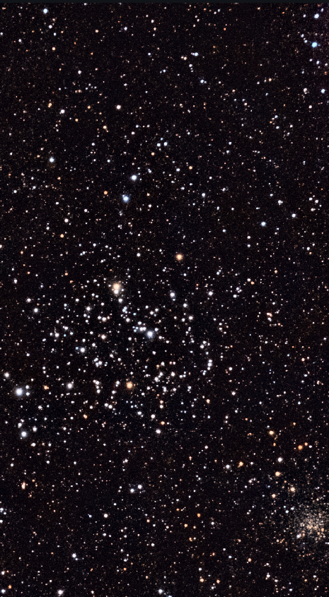

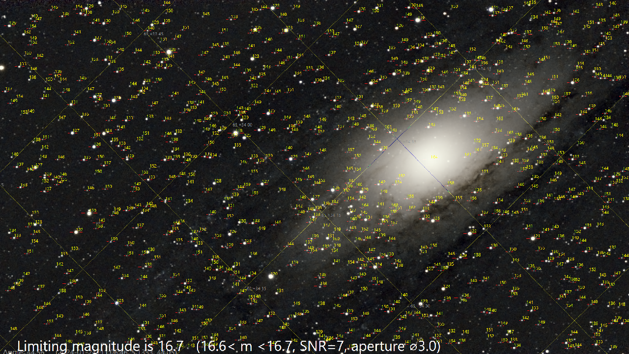

Bon ça y est mon seestar est arrivé, premier essai sur M31 pendant 1H à 10 sec avec un lune déjà bien présente
traitement rapide sur siril de la photo résultant de 360 images
t magnitude sur ASTAP 16,7 à priori, je suis en limite jaune et vert sur la carte de pollution lumineuse je n'ai pas fait de tests, avec la lune sql 17.93 (bof)
Ensuite je suis passé à IC405 et M35 mais beaucoup de bruit peut être parce que j'ai branché le seestar il a du avoir des reflets de la lune vu les halos su le bas de l'image
je suis passé déjà de 2 e- de bruit à plus de 7 !
Un truc sympa mais certainement connu, seestar paramètré aussi sur la box de la maison et sans rien faite sur la tablette en wifi seestar vue sur le stack et sur mon tel sur la box même vue sans passer par VLC
Et je vous partage le véritable premier essai avec un temps superbe au lever du soleil

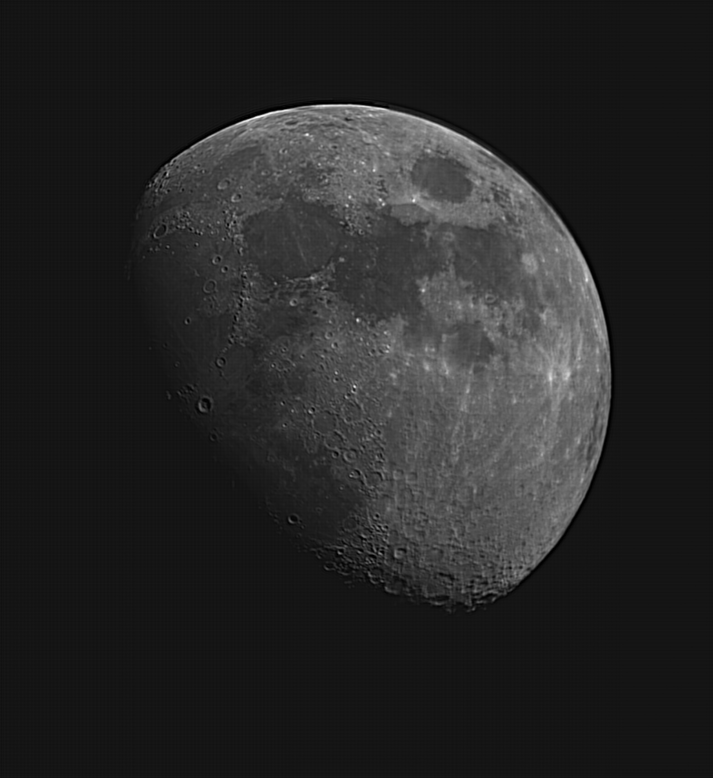

Tiens une petite lune avant le coucher du soleil 100 images retenues sur 6200 et une ridicule juju

Lune qui a du potentiel, mais n'aurait tu pas un problème de choix de matrice de bayer ou de traitement un peu fort vu les cadriages visibles ?

Tu as raison je regarderai
Je vais peut-être refaire le traitement mais sur astrosurface j'ai mis traitement en mono à la prise en charge du film raw peut être faut il debaryeriser d'abord

Je fais jamais cette étape avec astrosurface, mais oui c'est fort probable. Un film couleur impose une étape supplémentaire de "debayerisation" par rapport a du mono

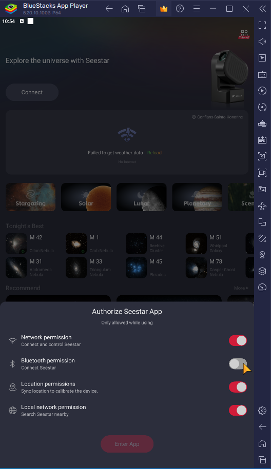

Hellos les fans de Seestar,
On peut faire un +1, j'en suis
Je voulais porter a votre connaissance, C'est peut etre déja publié dans le fil, j'avous que je n'ai pas lu les 40 pages.
Je suis tombé dans l'ornière moi même, impossible d'installer l'application Seestar sur le bluestack 5 (Emulateur Android) de mon PC. Ha pourquoi???
Ha le boulet, hé oui ce PC ne dispose pas de WIFI ni de Bluetooth, et cela Bluestack 5 le sait, et donc il dit que n'est pas compatible
Le but c'etait de profiter de la partie "Tonight best" qui est vraiment bien foutue pour préparer mes soirée, quand il y a du ciel des fois, oui ca arrive
- Messages : 2838
- Localisation : Aisne
@Jean78
de toute façon meme si ton PC avait le Bluetooth, BLUESTACK ne supporte pas le Bluetooth ... comme ça c'est réglé en l'état actuel pour le SeeStar
Dernière modification par SBRCoach le 27 janv. 2024, 11:59, modifié 3 fois.
- steph37
- Messages : 5296
- Localisation : Chenonceaux
Au hasard, tu as regardé si la virtualisation était activée sur ton PC ?

Oui, j'ai même trouvé un message dans le forum Seestar ZWO qui le dit, et donc ensuite tentative sur un PC avec WIFI pas de problème.
Le Bluetooth c'est pour le future?

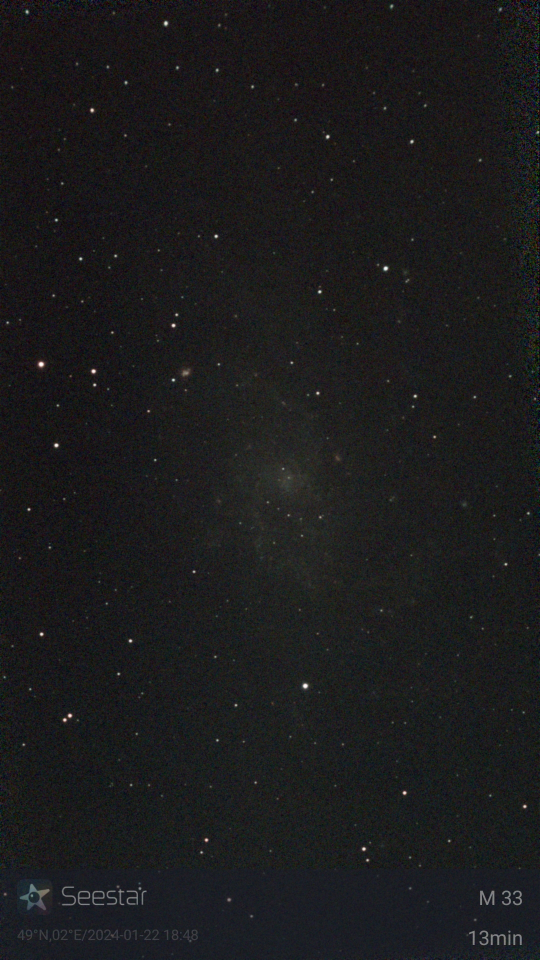

Voici sa première lumière, avec la lune Juju Et M33, en VA 12' avec des poses de 10s avec le filtre inclu, c'est déjà extraordinaire vue l'heure de la prise de vue et la lune pratiquement pleine C'est vraiment petit, portable.

La dent bleu sert de porte d'entrée initiale, genre lors de la première connexion, ce qui permet ensuite régler le wifi. Mais en fait on repasse très vite en wifi.

D'ailleur mon simulateur Android préféré (Bluestack 5) n'est pas Bluetooth compatible:
https://support.bluestacks.com/hc/en-us ... ueStacks-5
Même si la machine l'héberge tourne a la WIFI et le Bluetooth, et donc je tombe sur ceci dans l'app Seestar, je clic sur connecter: Puis voila les autorisation et je ne peu activer le Bluetooth alors que je n'en ai pas besoin de prime abord: Une fenêtre apparait je clic Allow et ....rien
Et donc quel est votre simulateur Android Préferé qui est compatible Bluetooth???

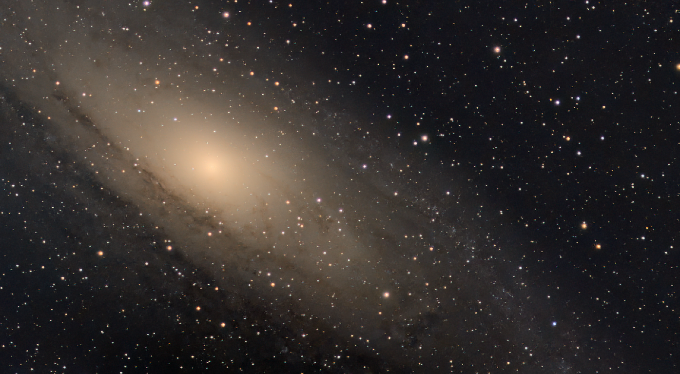

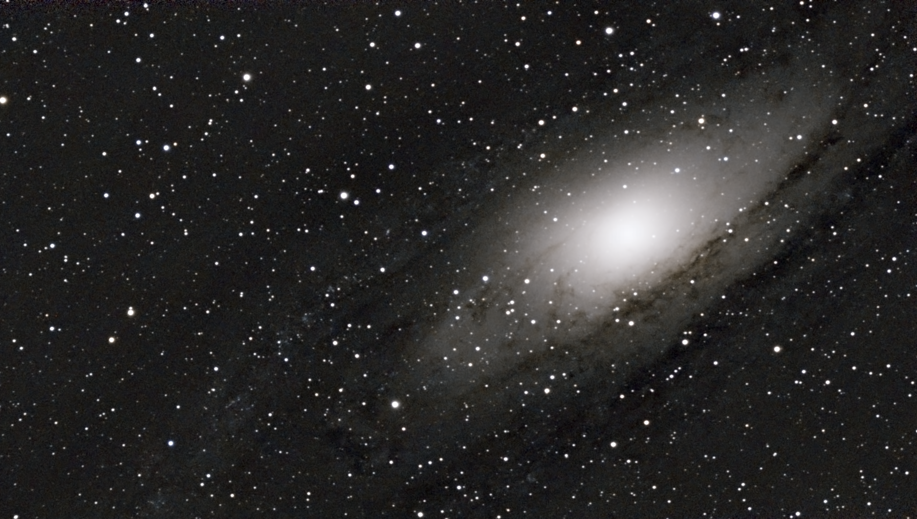

Je reviens sur la M31 déjà postée, j'ai pris le temps de la traiter sur Siril et ensuite Denoise
Et j'ajoute M35 et NGC2158 avec plus de bruit lors de la capture

@Jean78 je veux pas doucher tes espoirs, et les tests c'est souvent très enrichissant, mais pour le coup il y a pas mal de forum ou les mecs expliquent qu'en emulateur le soft fonctionne très très mal ou pas du tout. J'ai peur que ce soit mal embarqué.
