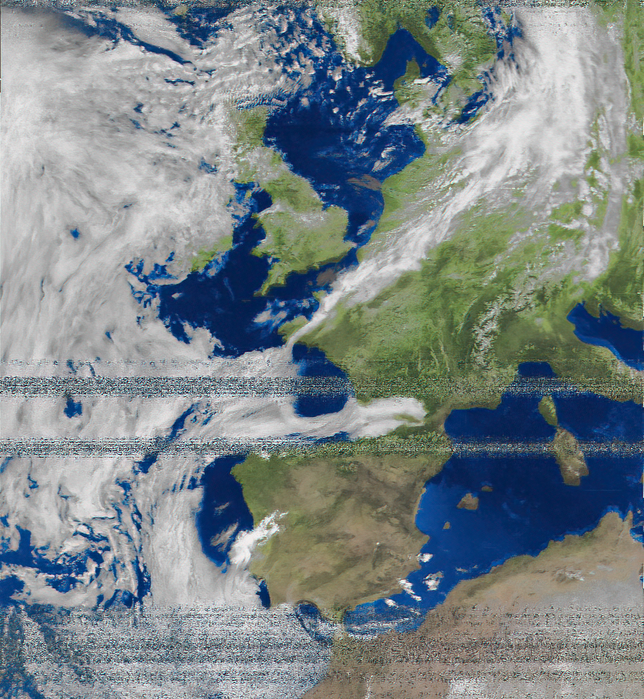

NOAA15 à 20:12
NOAA18 de 22:31

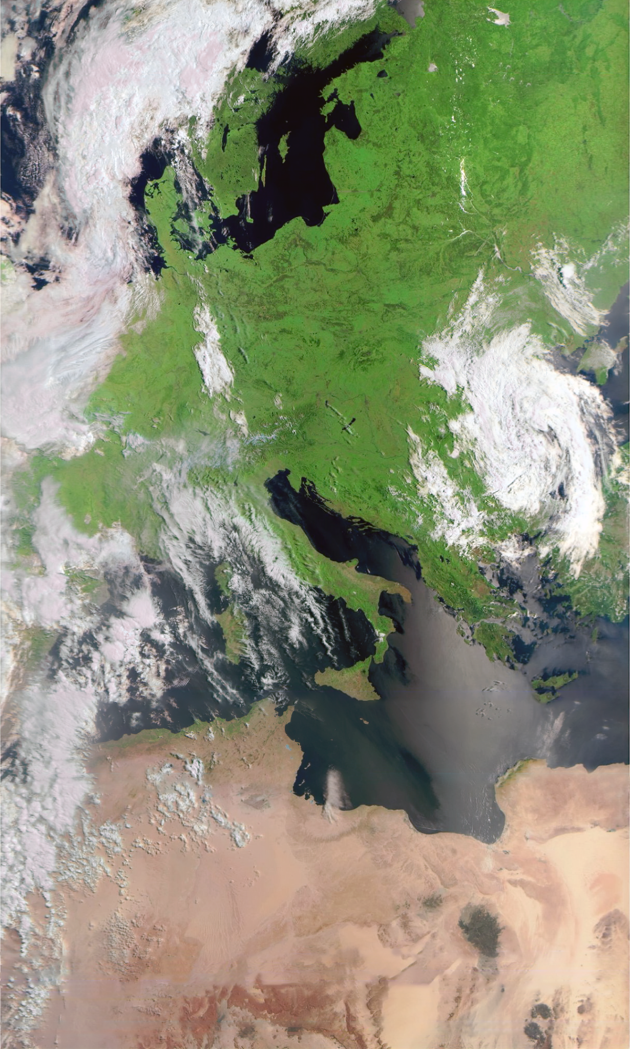

Et enfin, un beau passage de Meteor ce matin à 9:35

Juste un beau passage de Meteor ce matin qui nous offre une France presque entièrement dévêtue

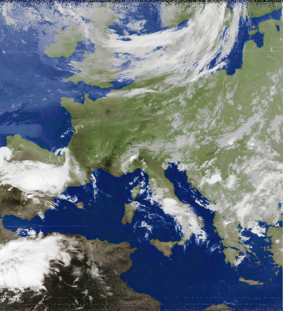

Pas beaucoup d'images en ce moment, je ne sais pas si c'est en rapport avec la canicule mais le niveau de bruit chez moi est très souvent au plus haut. Quelques images pour ce soir tout de même avec NOAA19 de 19:09
NOAA15 de 20:11 en monochrome

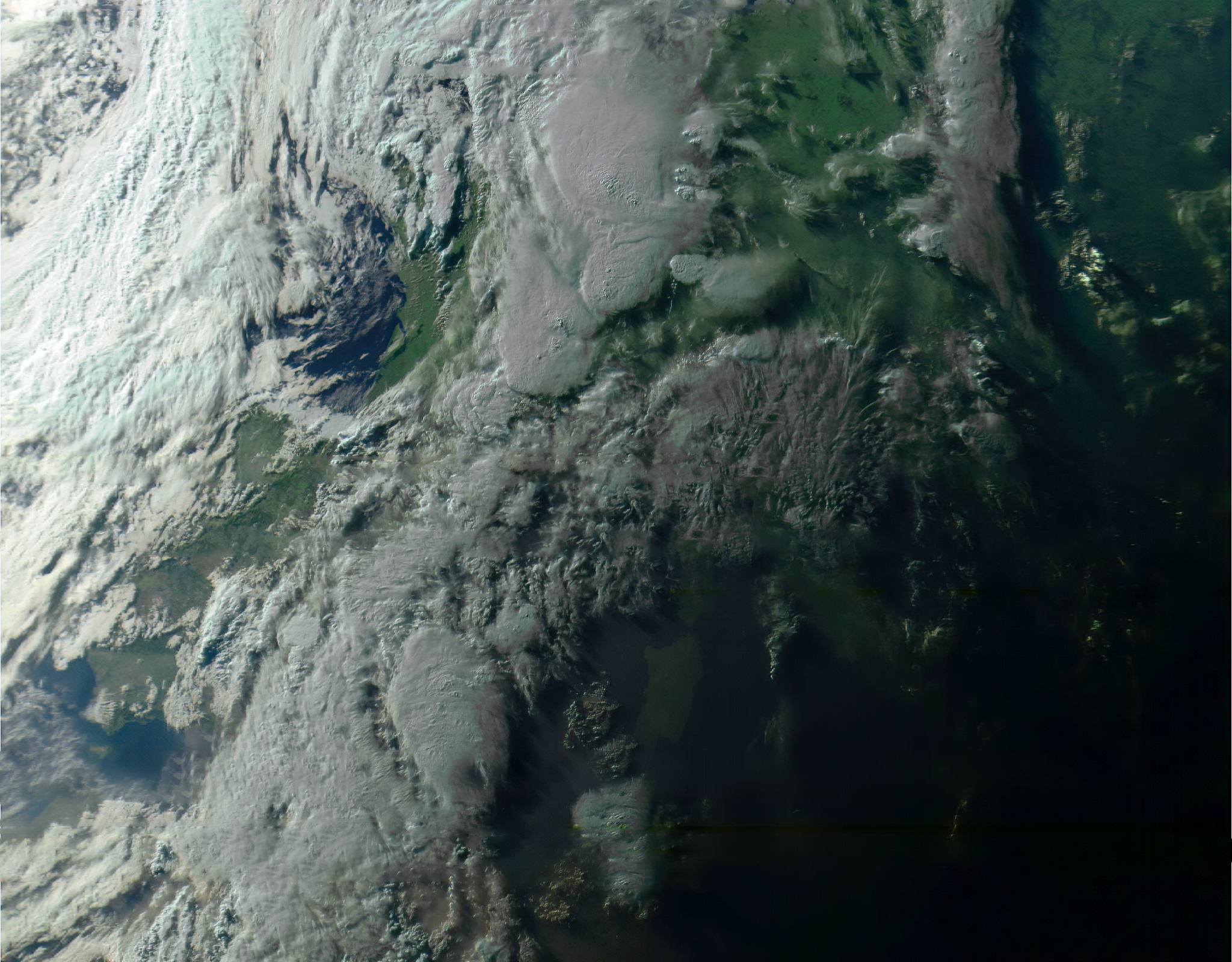

et ce que j'ai pu sauver de Meteor de 19:59

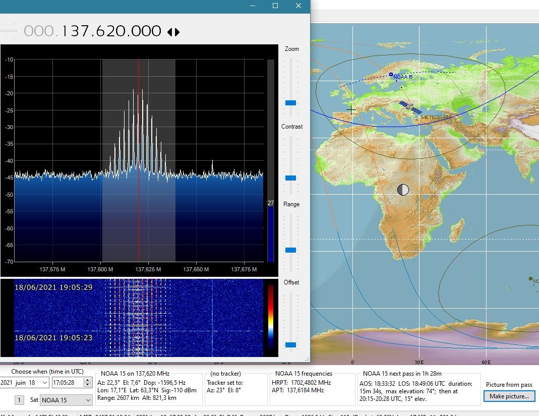

Après un intermède en UHF retour aux VHF avec noaa15, qui passe toujours mieux au NE qu'au SW très parasité ce soir

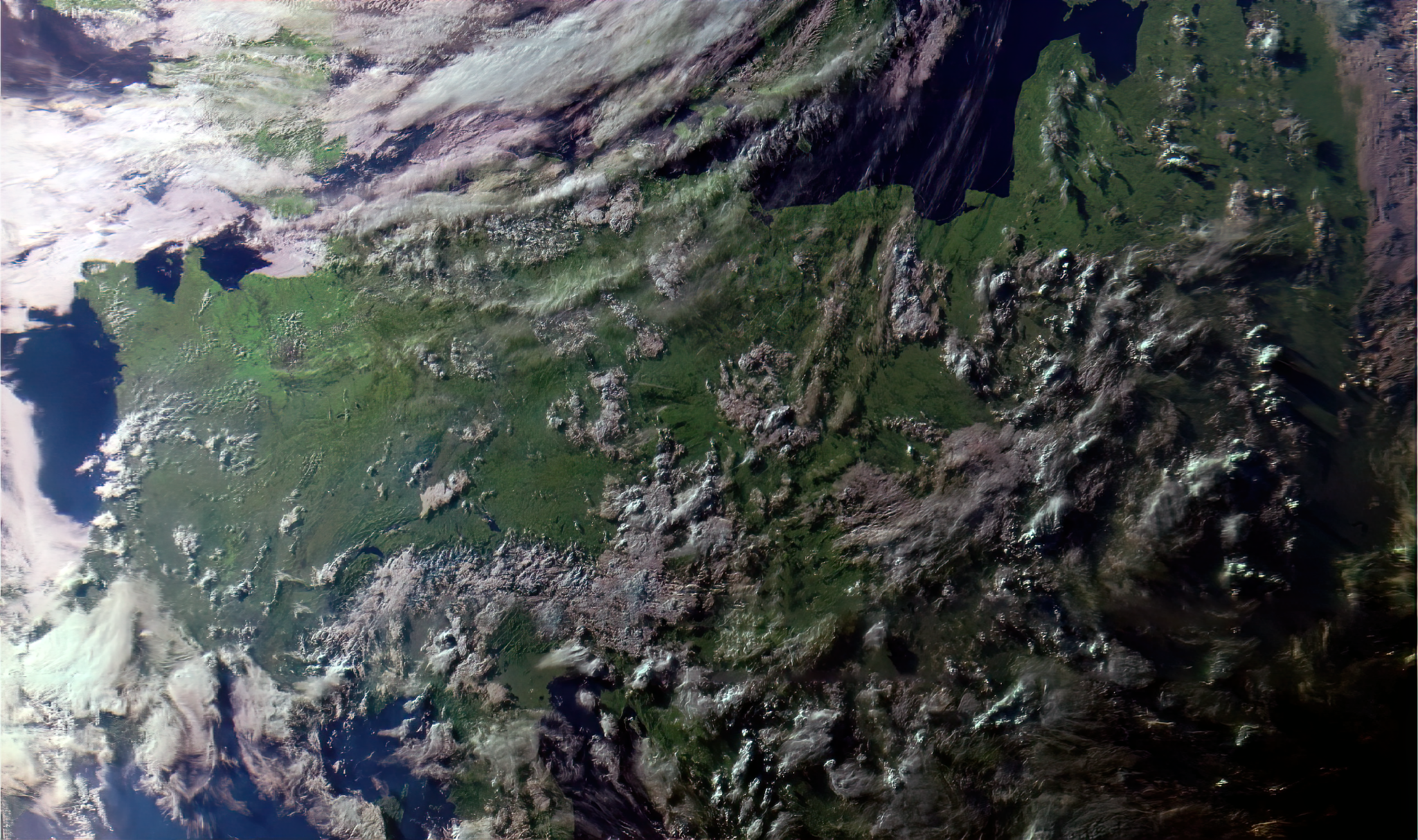

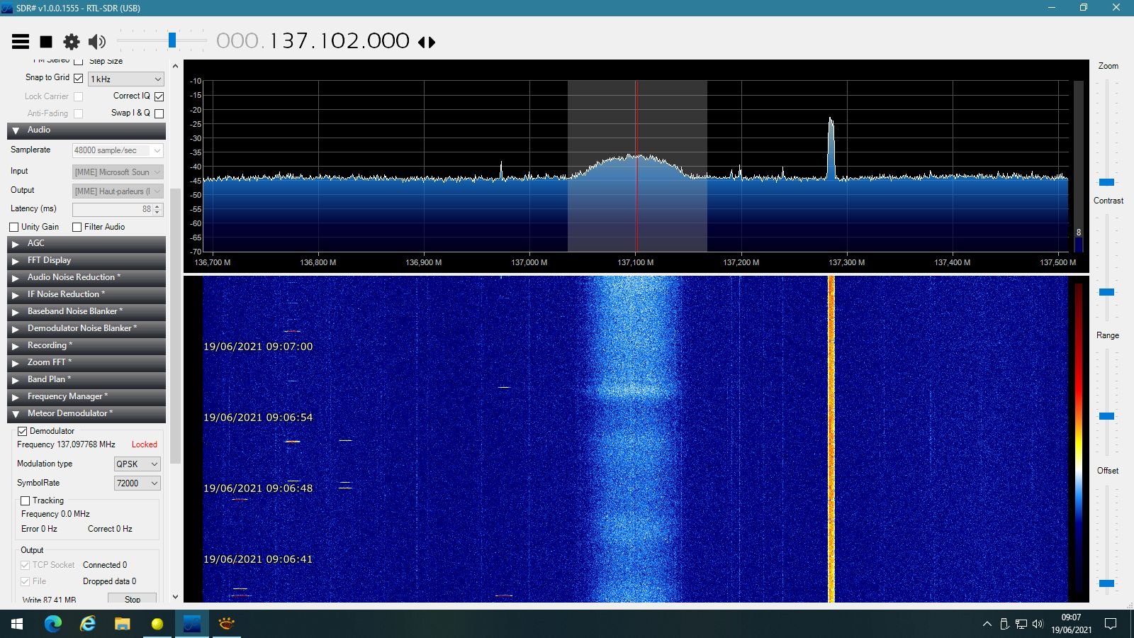

Réception satellites météo
Message par pejive » 19 juin 2021, 09:15
La nuit a encore été bien arrosée dans le Sud-Ouest :D

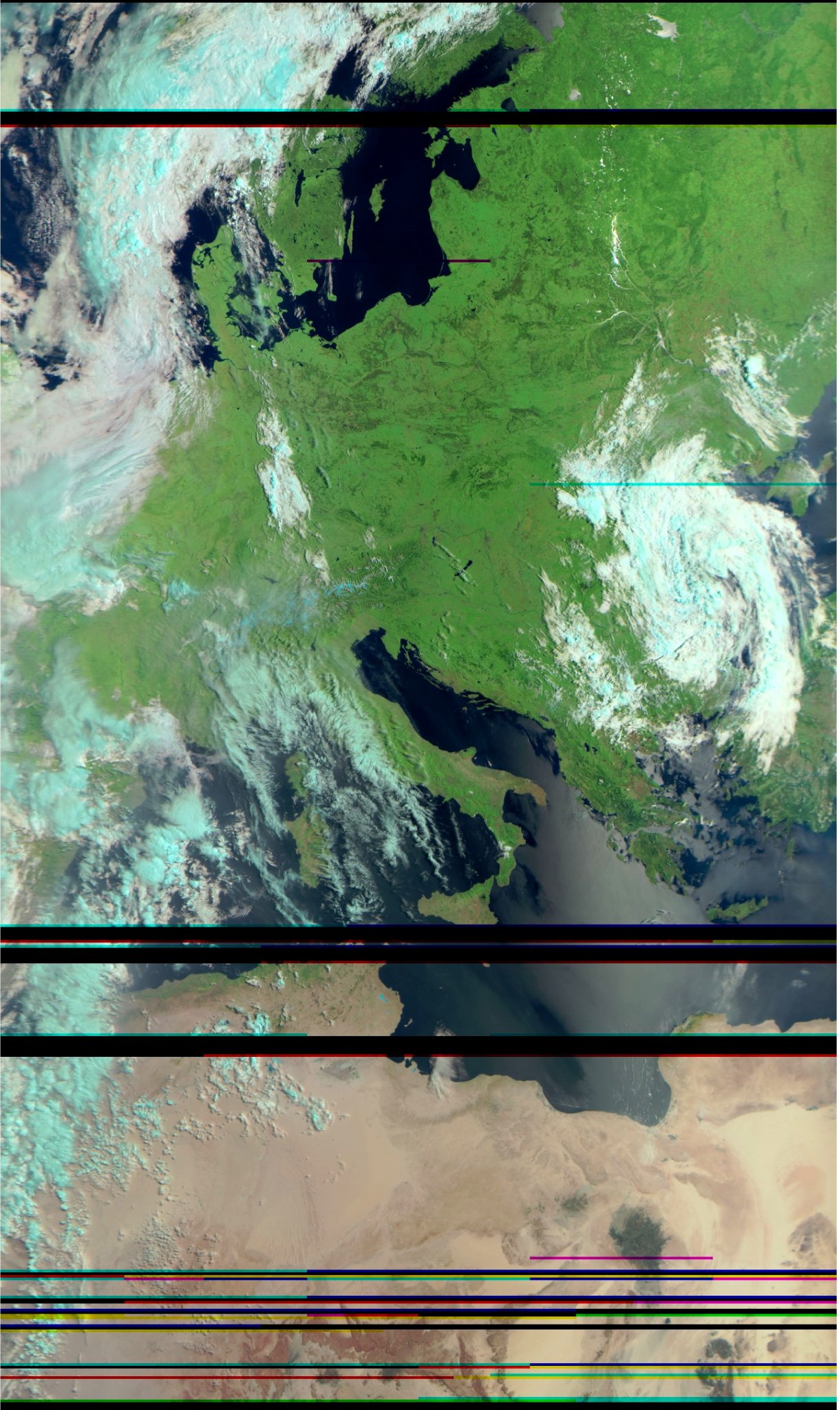

Meteor de 9h
Fluctuations du signal à l'acquisition et à la perte:
Image avec les 3 canaux (ajustement des niveaux avec XnView)
Message par Caprice » 19 juin 2021, 17:22
Belle image @pejive tu maitrises bien avec Xnview je trouve et tu dois bien capter le double de moi :clap:
exemple avec NOAA18 de 11:09 (Mon Meteor est couvre exactement la même zone)

Et un Meteor bien haché alors qu'il passait à 88° au dessus de ma tête à 20:20. Voilà ce que j'ai pu en sauver
