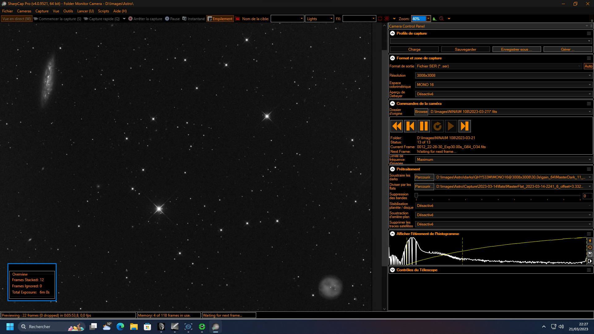

200 Quattro/269C/AZ6GT sans filtre a bande étroite 22'30" en poses de 30s
Un petit bout de chemin sur la faible M78, toujours sans filtre

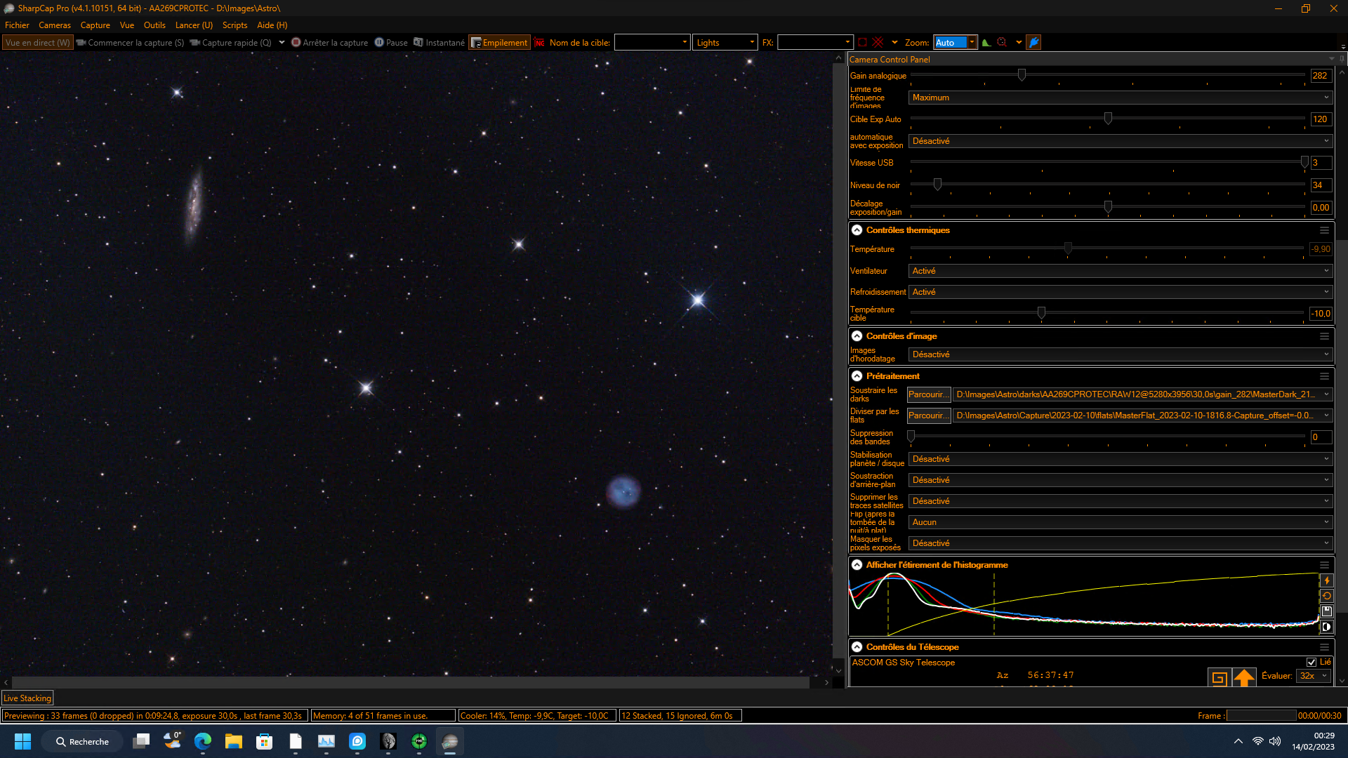

Message par John Mc Burn » 12 févr. 2023, 23:50
J'affine
sur NGC 3079, un peu perdue dans ce champ 12'

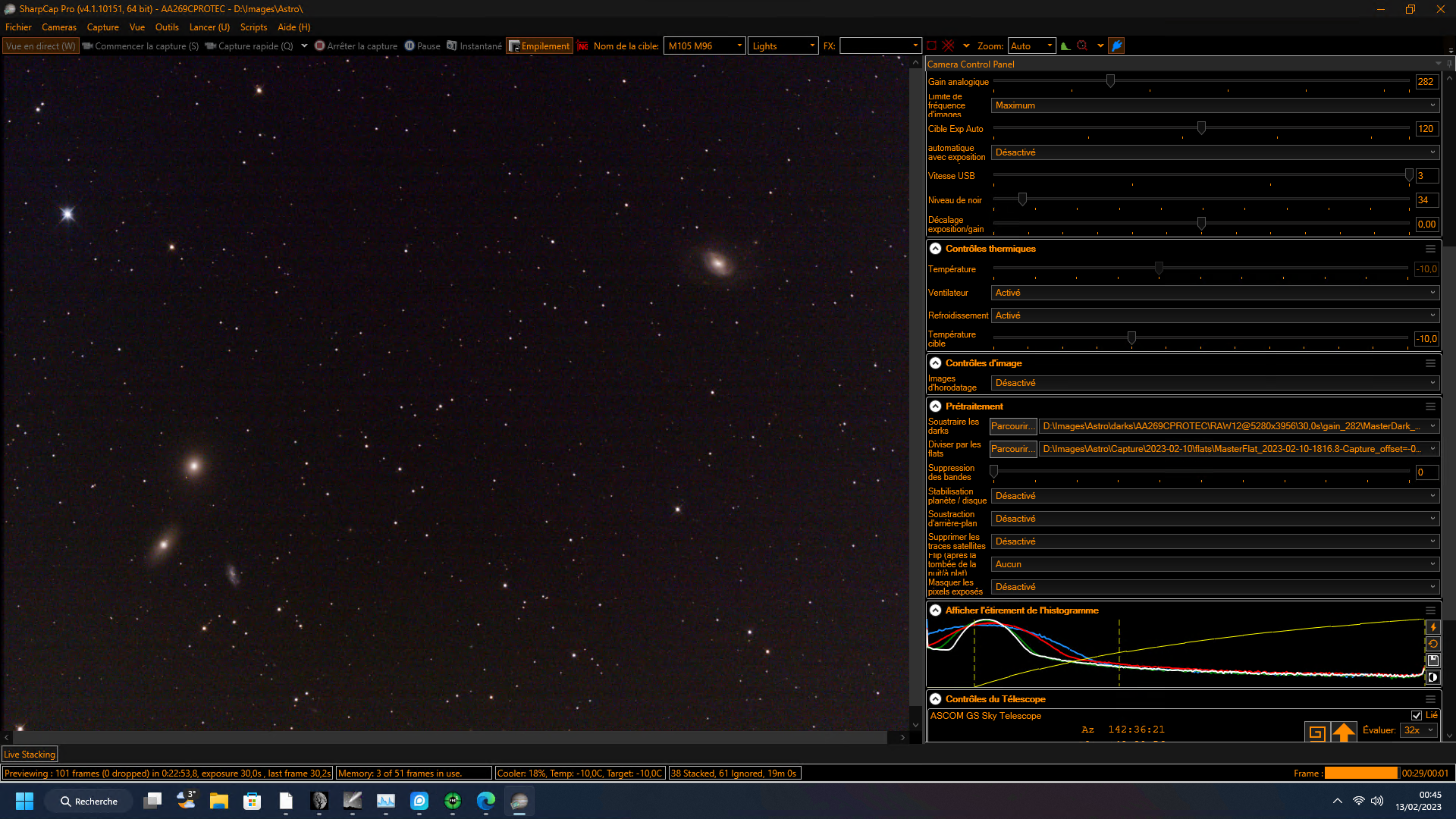

Message par John Mc Burn » 13 févr. 2023, 00:46
ça se maintient, elle est vraiment chouette cette monture
19'30" dans le Lion, avec M105 et les voisines, la buée a contaminé le secondaire...

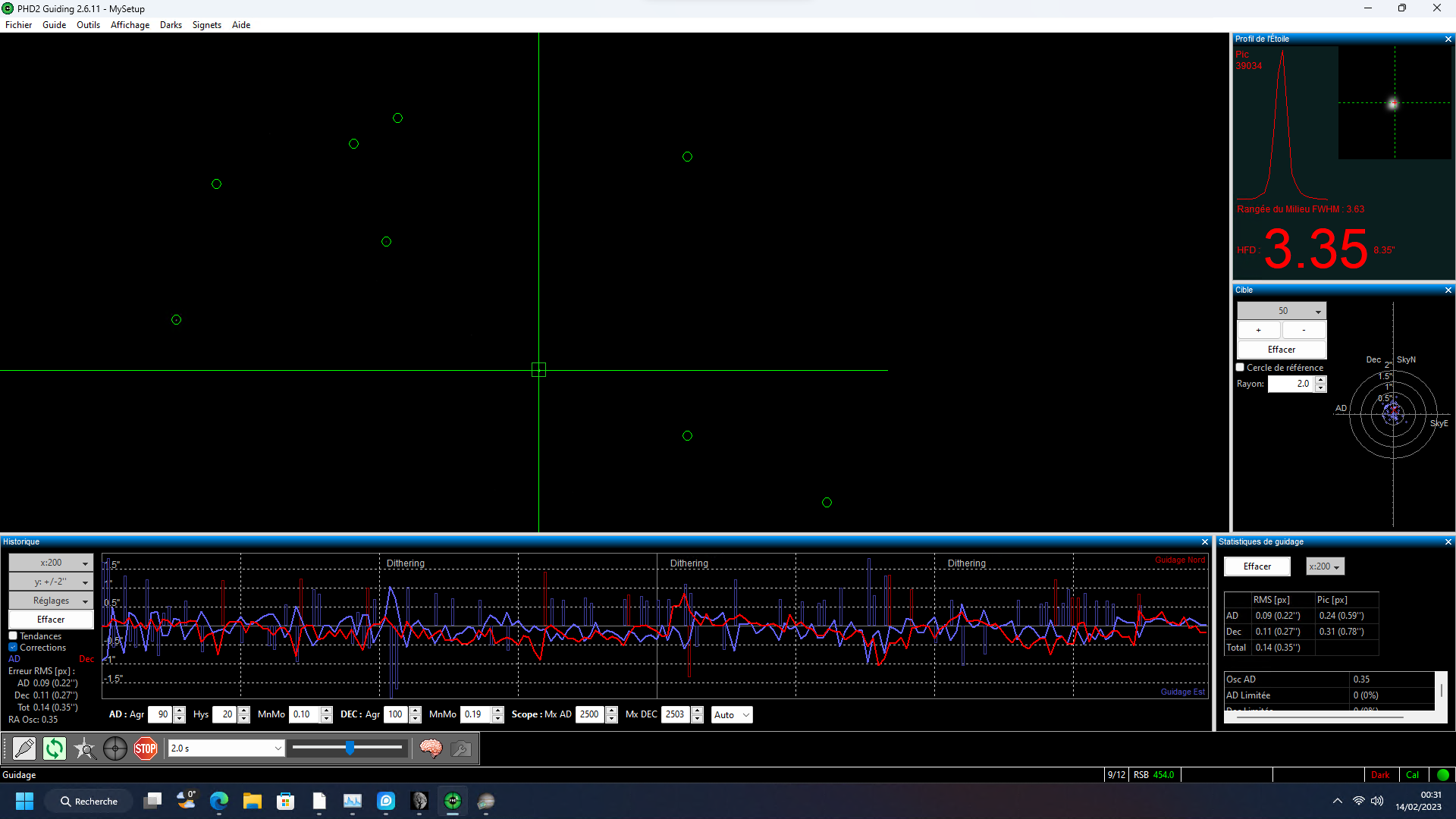

M108/Hibou en 6' avec le combo 200F3.8/269C/AZ6GT en poses de 30s gain 282/offset34

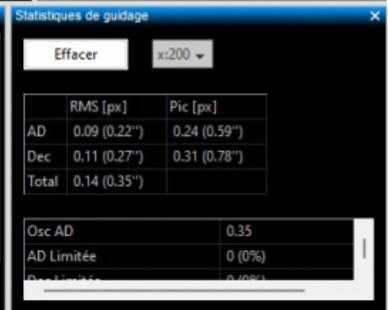

toujours en affinage d'autoguidage, la ça commence a causer, 0.35", Monique peut se rhabiller :lol:
et a 13'
Le VA de John Mc Burn
Message par Caprice » 14 févr. 2023, 00:52
John Mc Burn a écrit :
14 févr. 2023, 00:32
chapeau :clap: :clap: et la finesse des images... :o :shock:
Messages : 7107
Message par sebb916 » 14 févr. 2023, 08:20

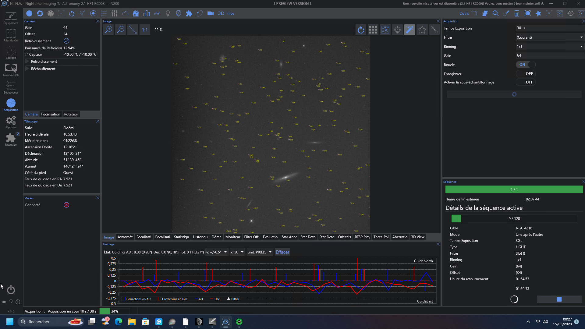

Comme je ne suis pas formé aux courbes PHD2 (que j'ia du utiliser cinq fois maxi pour le moment), quelle signification donner à la dernière courbe en photo ?
Message par Lavinch31 » 14 févr. 2023, 09:15
le plus intéressant est ici :
- Un RMS " total inférieur à la moitié de ton echantionnage
- des valeurs RMS " Ad/Dec les plus proche possible l'une de l'autre
- des valeur Pic le plus faible possible et idem le plus proche possible entre Ad et Dec .
Si tu arrives a respecter cela , ton guidage n' affectera pas ton image . Tes étoiles seront ( en theorie ) bien rondes et tes images bien fines sous réserve que ton instrument soit bien réglé et ton ciel pas trop turbulant ce soir là.
Les courbes sont également intéressantes pour pouvoir évaluer la qualité de ta MES , du ciel et surtout la pertinence des impulsions de guidage ( taux, sens , fréquence des impulsions etc.... )

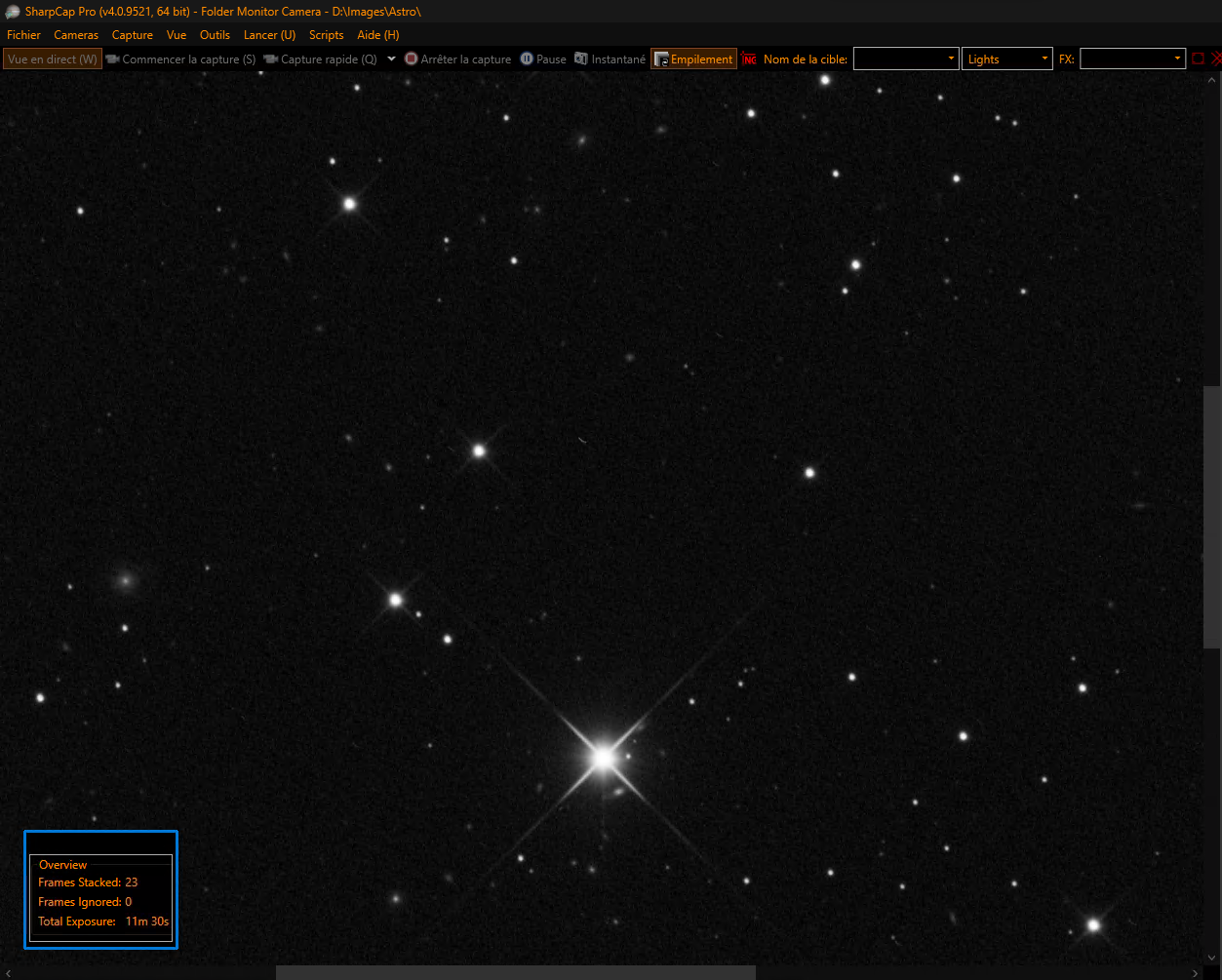

Quand le père @John Mc Burn se remet au affaire ca envoi du lourd. Avec une fwhm toujours plus petite. Faut pas se comparer, c'est a déprimer. ^^
J'aurai une question : comment fais tu pour avoir le petit rectangle bleu au lieu d'avoir le gros pavé de gestion du stack ? Il me bouffe une proportion enorme de l'écran et je cherche un moyen de le faire plus discret...
Messages : 6487
Message par John Mc Burn » 14 févr. 2023, 11:38
@soulearth dans les dernieres versions de SC tu peux gerer la fenetre de livestacking comme bon te semble, la faire auto disparaitre, la detacher, et donc la réduire comme ça te chante (petite fleche vers le bas tout en haut a droite de la fenetre de live stack)

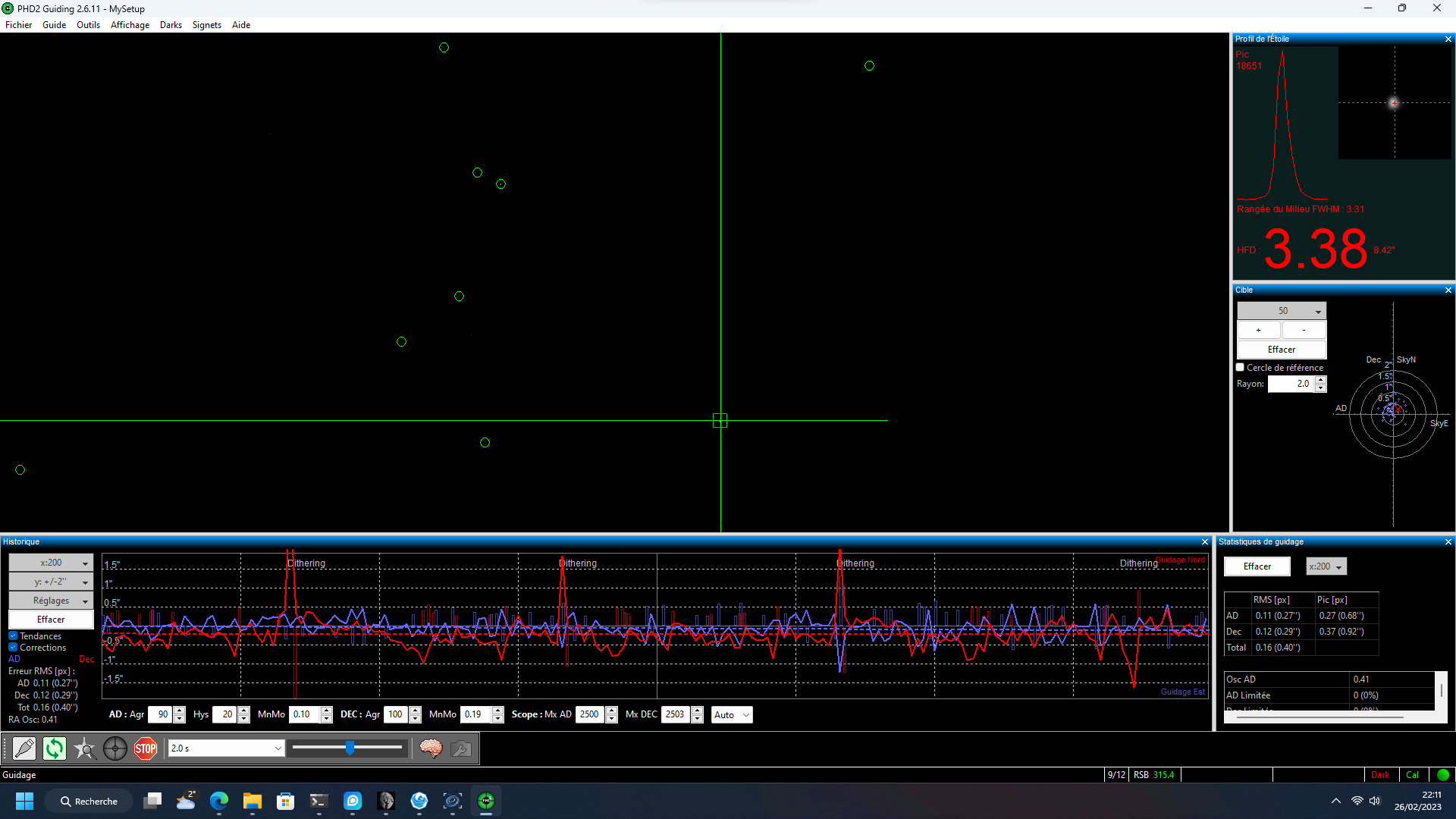

c'est avec la 269C hein, mais c'est beau le mono
elle est timide la voisine
bon sans filtres pas facile de lui sortir les moustaches, mais elles sont la
et l'AZ6GT, imperturbable, qui guide a moins de 0.40" rms depuis 2h, et ça pourrait etre mieux, car l'AD est a 0.20"

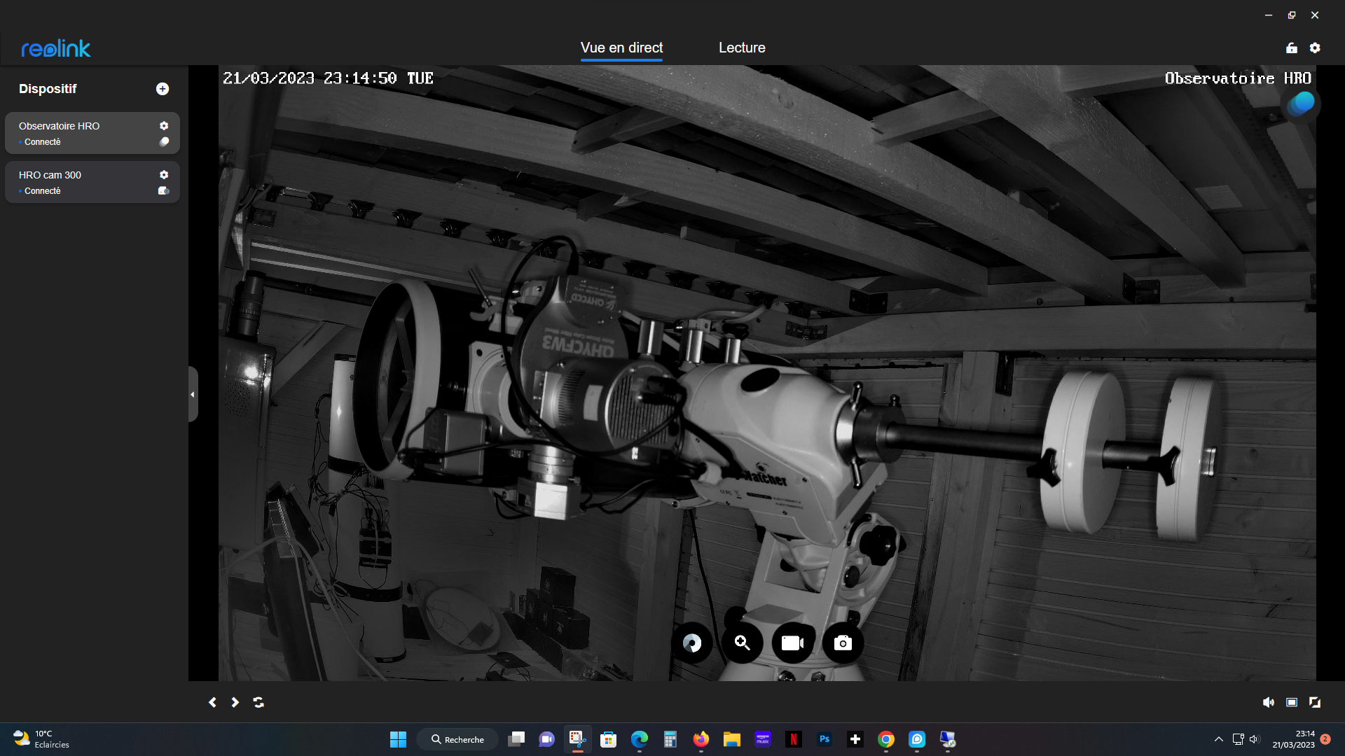

Message par John Mc Burn » 21 mars 2023, 22:29
c'est dégagé ce soir, mais je me leve a 4h, evidemment...
c'est la QHY533M qui officie, quelques zones sympas a 100%, c'est farci de galaxies dans le fdc
ça grouille autour de l'étoiles du bas
Message par mickyman23 » 22 mars 2023, 07:24
Bah elle est où la CQ350? :? :think:
Message par John Mc Burn » 22 mars 2023, 12:14
mickyman23 a écrit :
22 mars 2023, 07:24
J'ai renvoyé le trépied qui est très stable et hyper costaud, mais qui ne me convient pas car il n'est pas assez haut d'une part et surtout, le tube peut entrer en collision avec et ça ne me plait pas du tout.
J'ai fait jouer le droit de rétractation, ils m' ont intégralement remboursé, et à la place je prends un pied demi colonne d'EQ8, beaucoup plus safe puisque le tube ne peut pas entrer en contact avec les pieds. Je n'avais pas de soucis avec le trépied de la G11 demi colonne aussi, mais j'ai tellement bien allégé le cul du 12'' qu'il est maintenant bien centré à l'équilibre, donc il a beaucoup reculé... Et donc ça ne passe pas avec le trépied de la CQ350 😅 (pointage impossible au dessus de 77° bien avant le méridien, au delà de 159° pour être précis) .
Je serai fin prêt pour la prochaine NL, possiblement bien avant.
