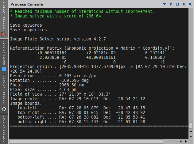

Nouveaux tests avec la Powermate 2x, je suis à 2368 de focal (par astrométrie)
Eskimo Nebula (2160 x 2.5s) filtre lps d2
Une idée du champ pour @mickyman23
