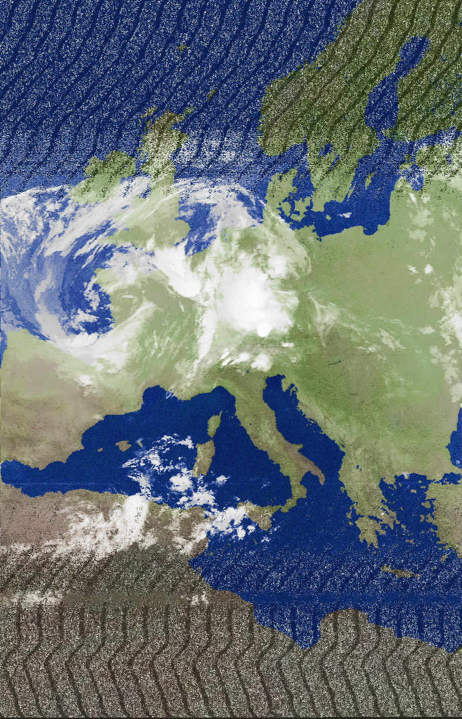

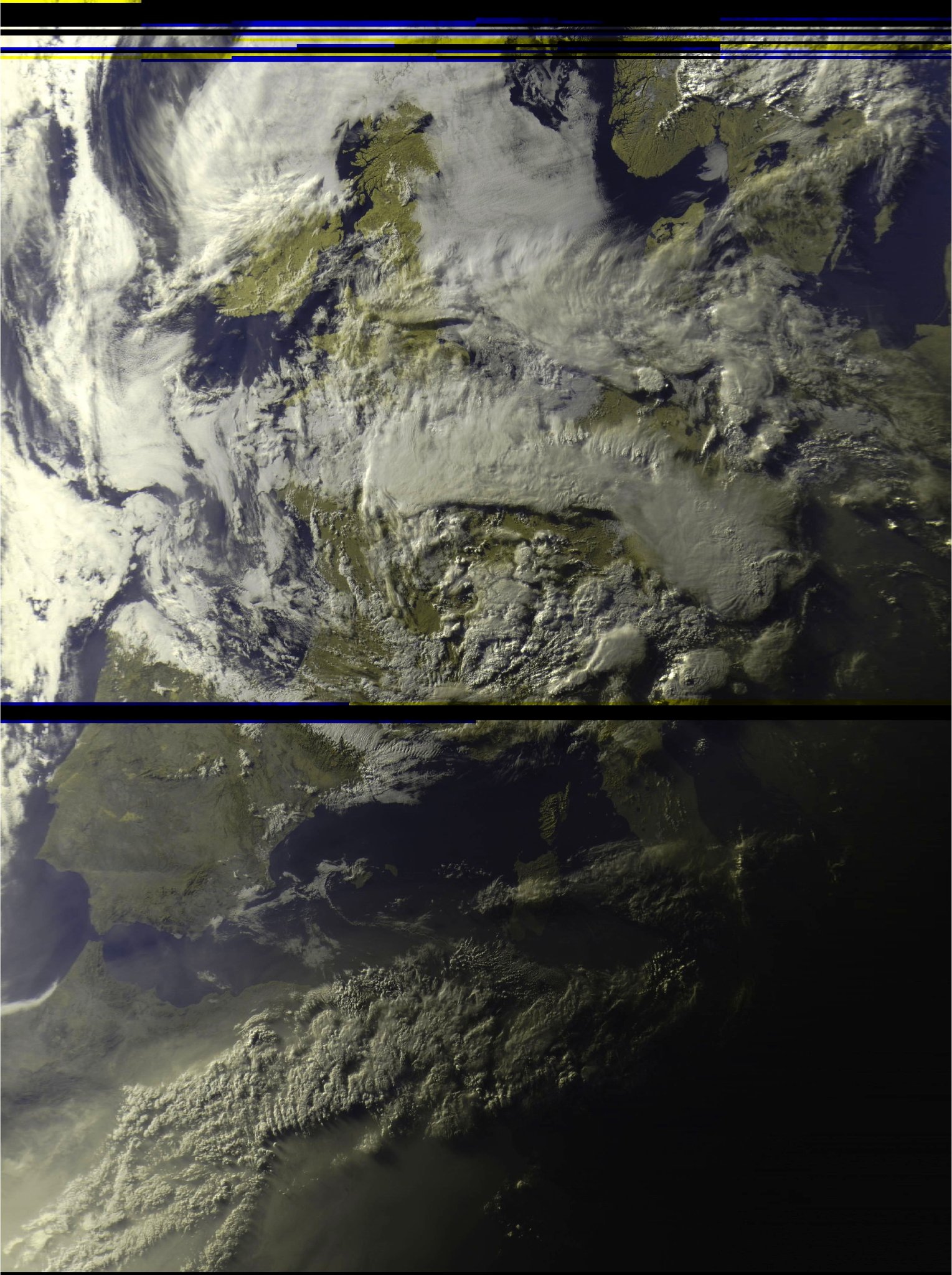

Passage de NOAA15 à 10:01, un peu brouillé encore mais il y a du mieux quand même :dance:
suivi d'un Meteor maritime bien haché à 10:58
Messages : 11593
Réception satellites météo
Message par pejive » 28 juin 2021, 11:22
Ton noaa est correct. Meteor était mal placé pour toi.
J'ai les mêmes à la maison :D
toujours avec le réglage sans CAG
noaa15 de 10h j'aurais pu mieux faire, mais j'ai dû interrompre à cause d'une visite impromptue
Meteor de 11h sous la bruine; j'ai dû sécher les soudures pour que çà marche :mrgreen:

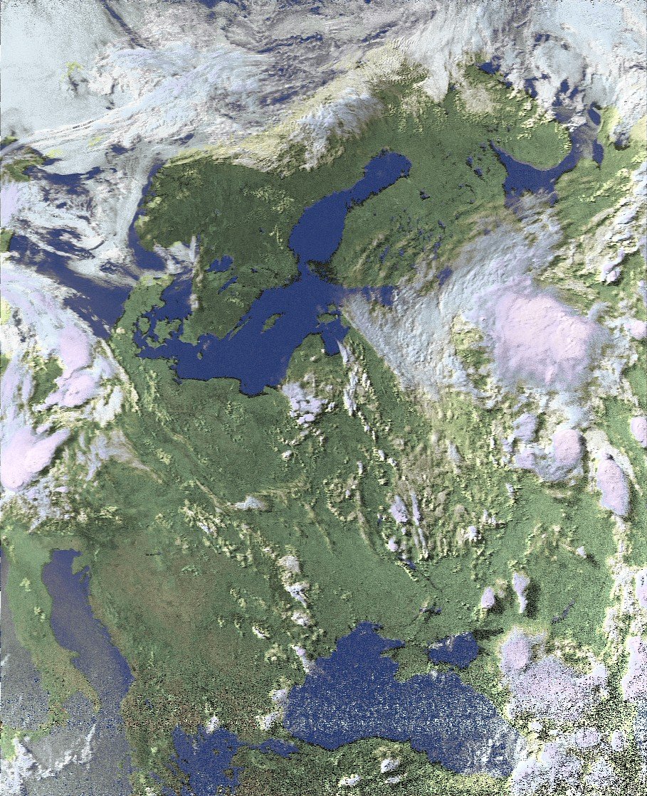

Message par pejive » 28 juin 2021, 18:34

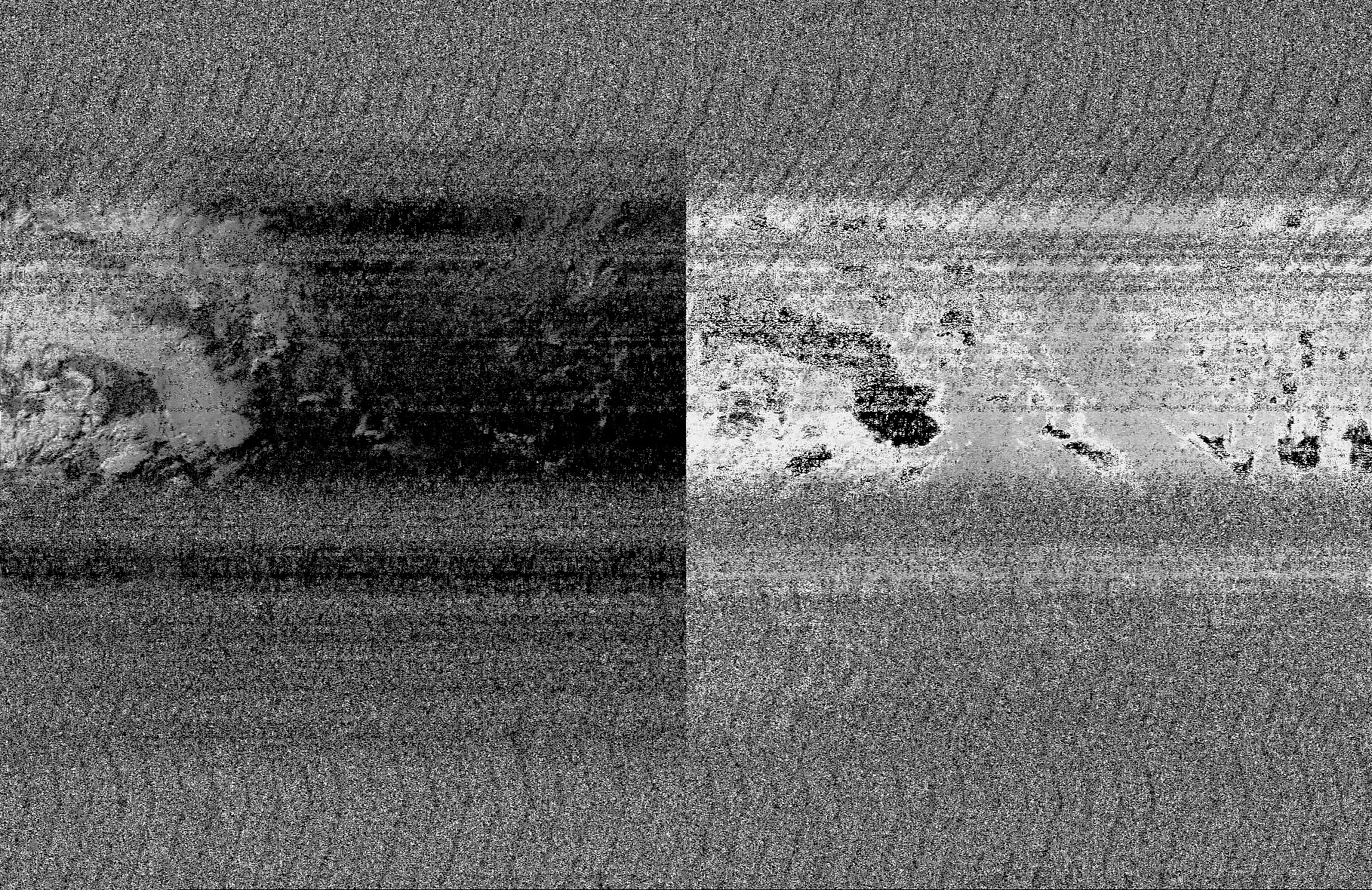

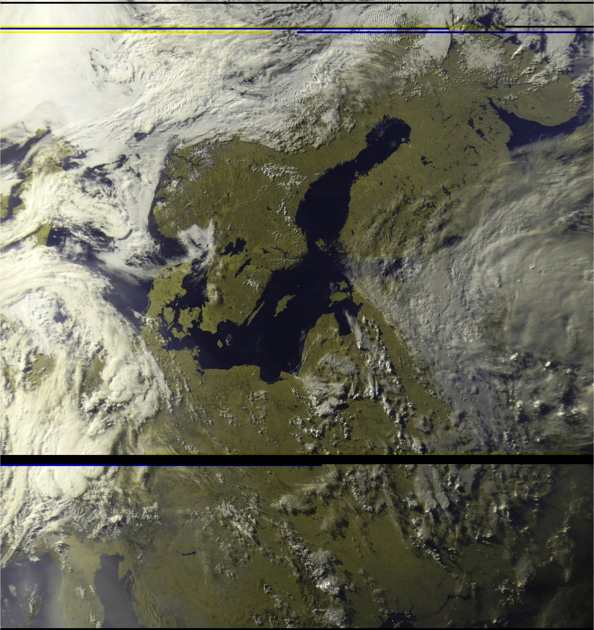

noaa19 de 18h20
les taches colorées ...ce n'est pas du soleil :lol:
MSA avec précipitations
version soft :) hvct
Message par Caprice » 28 juin 2021, 19:03
Belle réception à l'Est, impressionnant :clap: :clap:

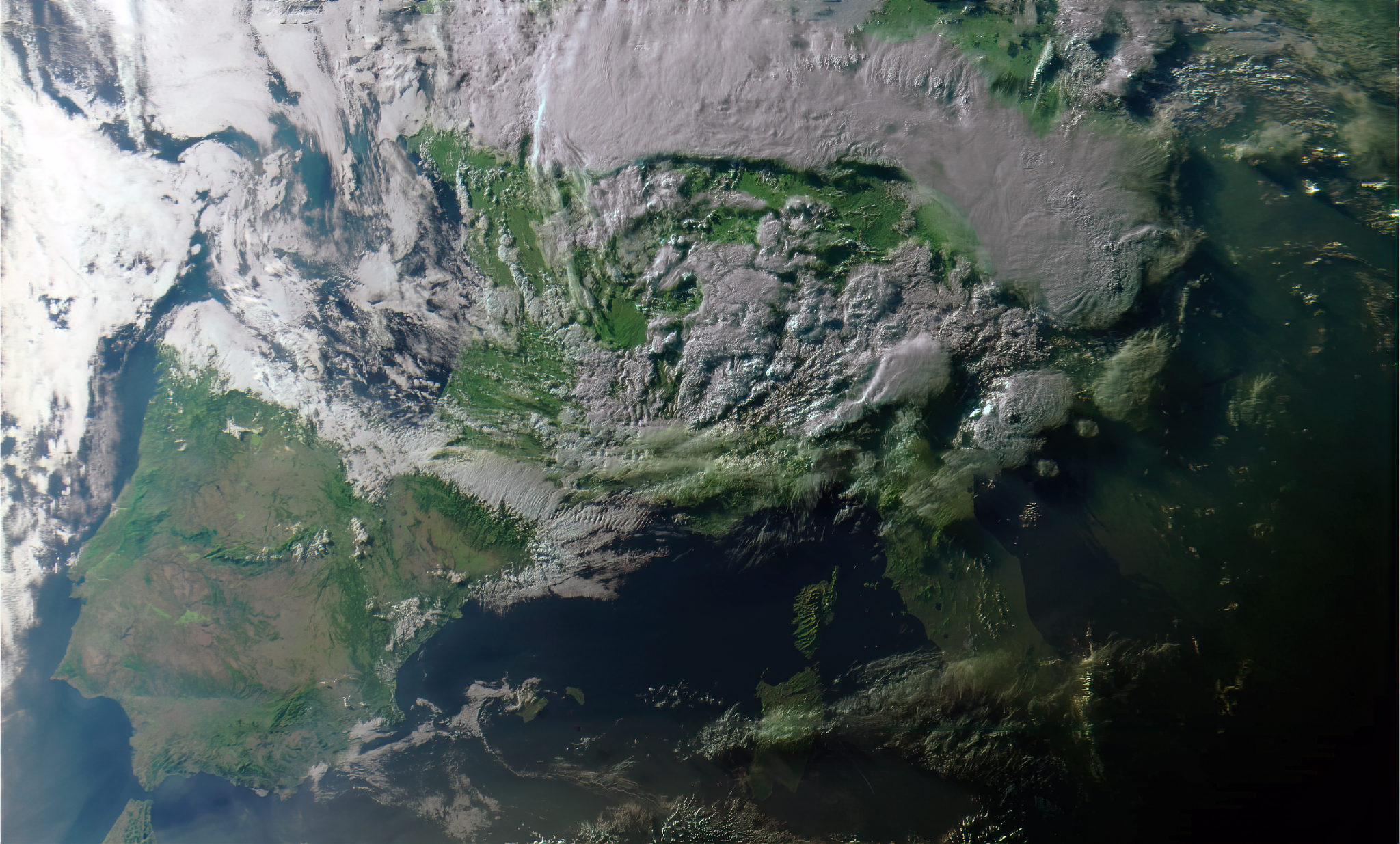

Message par pejive » 28 juin 2021, 19:21
Meteor de 19h difficile à verrouiller mais a bien tenu jusque dans le grand nord
Fluctuations importantes à la fin

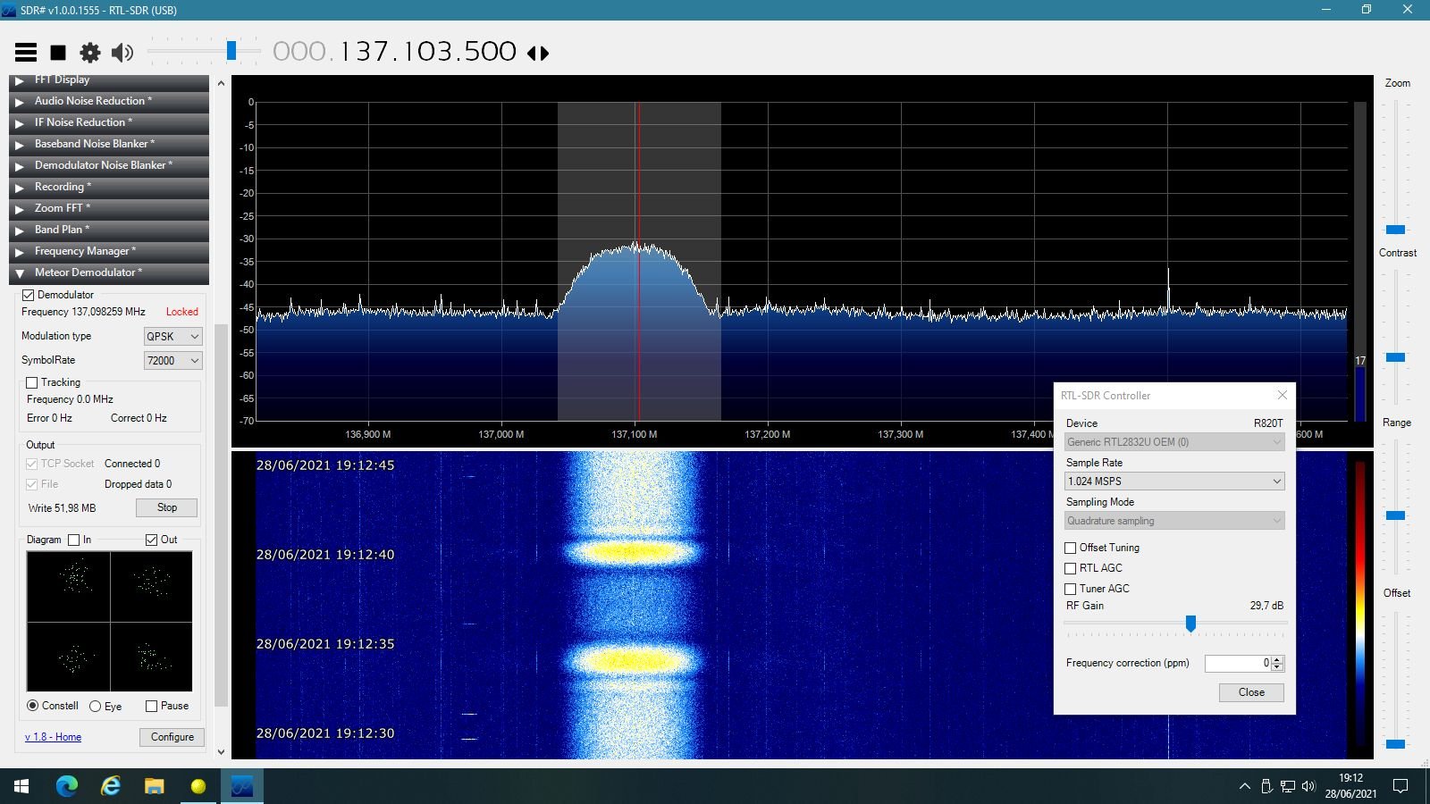

Passage encourageant de NOAA19 à 77° malgré le bruit ambiant qui ne baisse pas
Résultat:
Messages : 11593

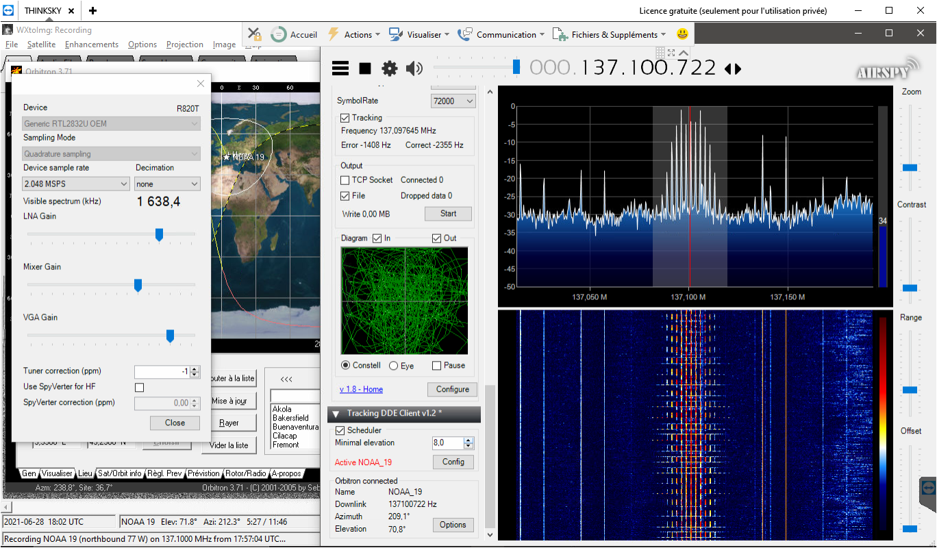

Message par pejive » 28 juin 2021, 20:39
Je pense qu'il faudrait jouer avec les 3 réglages de gain pour avoir le meilleur S/N avec un minimum de bruit.
mais c'est plus compliqué qu'avec ceux que j'ai.
Utiliser aussi de préférence l'échantillonnage à 1024.
Mais 34dB pour un passage proche c'est correct

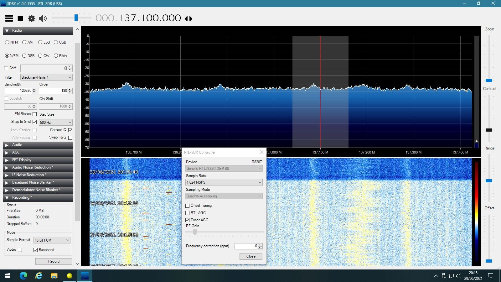

Message par Caprice » 28 juin 2021, 23:50
J'ai baissé le mix gain et suis passé en 1024. Plutôt mieux en effet, mais toujours ce bruit terrible. Voici ce que ça donne :

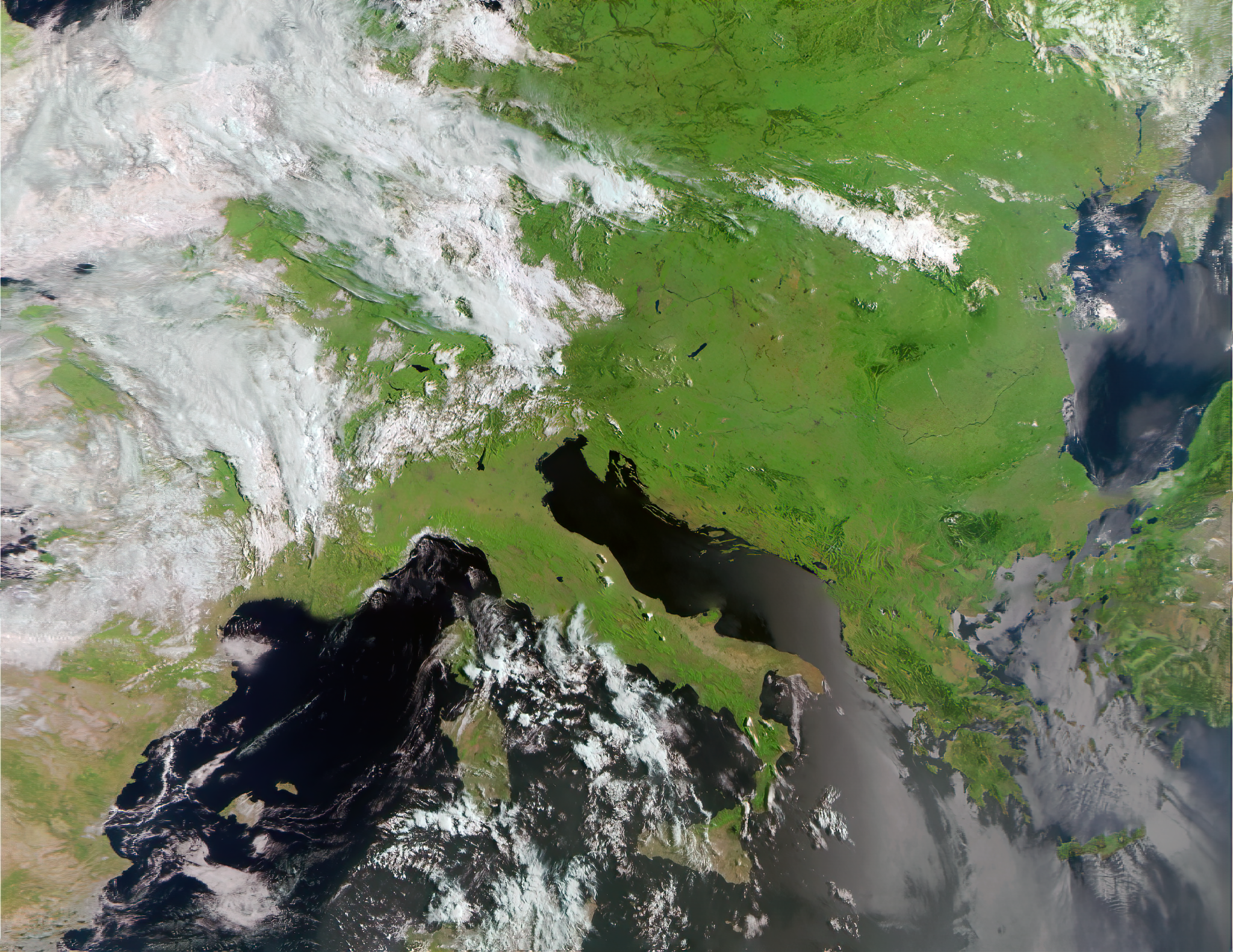

Premières images ce matin, NOAA19 de 08:16
Meteor de 8:57

NOAA15 de 9:35 (un petit éclair à mi-parcours)
NOAA19 de 9:57

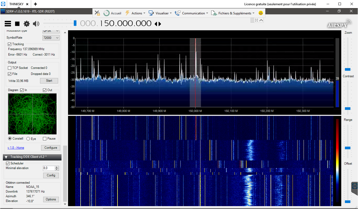

C'est clair, j'ai des pics de partout et des gros signaux qui arrivent , se déplacent, partent parfois :P
Mon coin n'est vraiment pas idéal pour la radio :mrgreen:

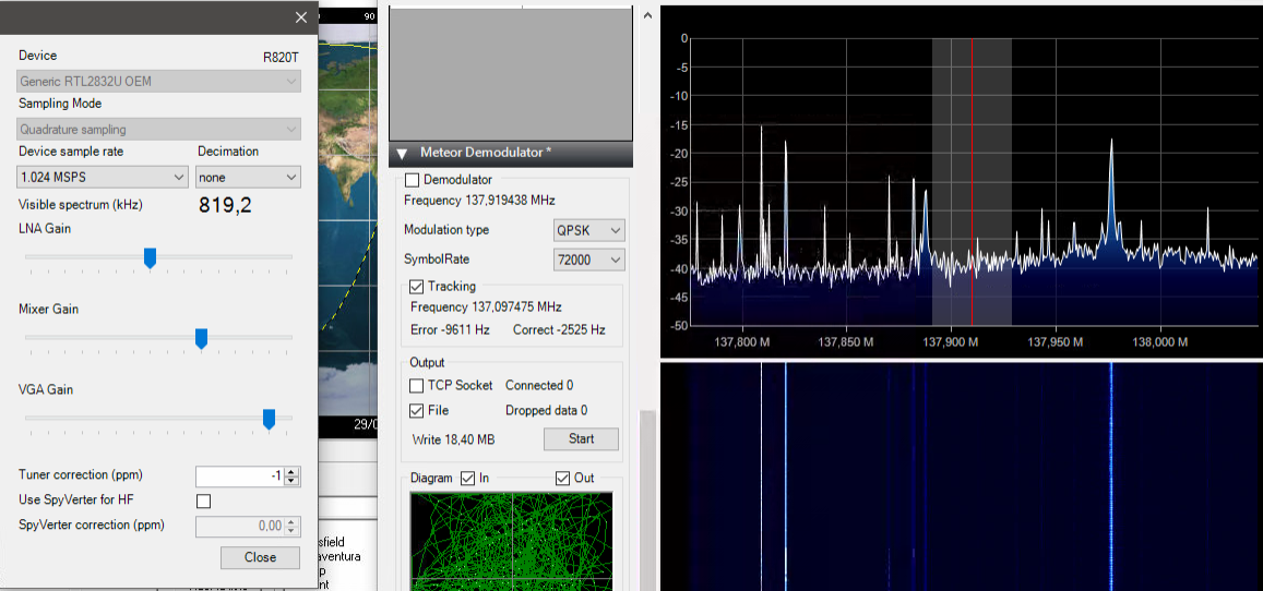

Merci @pejive et @Lambda , je vais tacher de modifier dans ce sens. C'est mon côté guitariste, je ne peux m'empêcher de saturer le préampli :music-guitarred:
à tester sur un prochain passage ;)
NOAA18 de 12:31

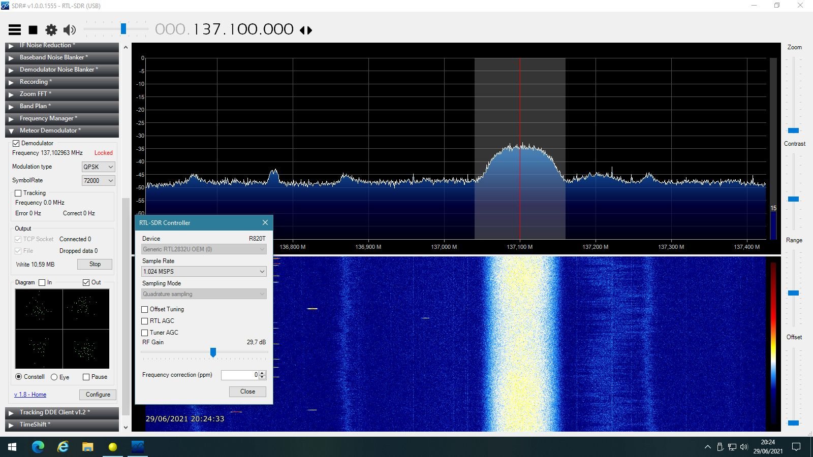

Message par Caprice » 29 juin 2021, 20:03
J'ai tenté de suivre ton conseil @Lambda et de baisser le LNA sur NOAA15 comme montré dans mon post plus haut mais c'est encore pire comme ça. Le S/N chute et l'image reçu est illisible En plus le bruit est remonté à nouveau et me crée des parasites en "serpent" sur l'image dès que le signal baisse.
Je suis revenu vers mon paramétrage initial plus dans le style de celui de Les Hamilton et suis passé à 0,9 msps comme j'ai pu le lire sur USRadioGuy.com.
Malgré le bruit, beau passage de NOAA19 à 19:45 avec ces parasites en début et en fin

Caprice, c'est pas mal, l'étagement de gain ici, le résultat correpondant est quand même propre.
après, pour ton dernier essai
Caprice a écrit :
29 juin 2021, 20:03
Ca vaut le coup d'essayer du curseur sans être timide sur les combinaisons possibles.... après au niveau du gain du LNA, a essayer à mi course et jouer sur les deux autres? à voir...
Pour le bruit, peut-être une alim à découpage dans les parages qui bave? as tu essayé sans antenne branchée? ou mieux avec une petite charge fictive? histoire de voir si le bruit de fond parasité est toujours présent?
Cela vaudrait le coup de te ballader plus bas en fréquence pour voir si tu as ce parasite présent sur une plus large partie du spectre VHF et HF ?
Ta clef est elle branchée directement sur un des ports de ton ordinateur? ou bien y'a t'il une rallonge USB connectant la clef SDR à 'ordi?
souvent, c'est pas mal d'avoir la clef éloignée du pc/laptop qui la pilote par au moins 3 ou 4 m de cable USB de bonne qualité, sur lequel on clipse autant de ferrites antiparasites que possible.
Quelques idées en vrac...

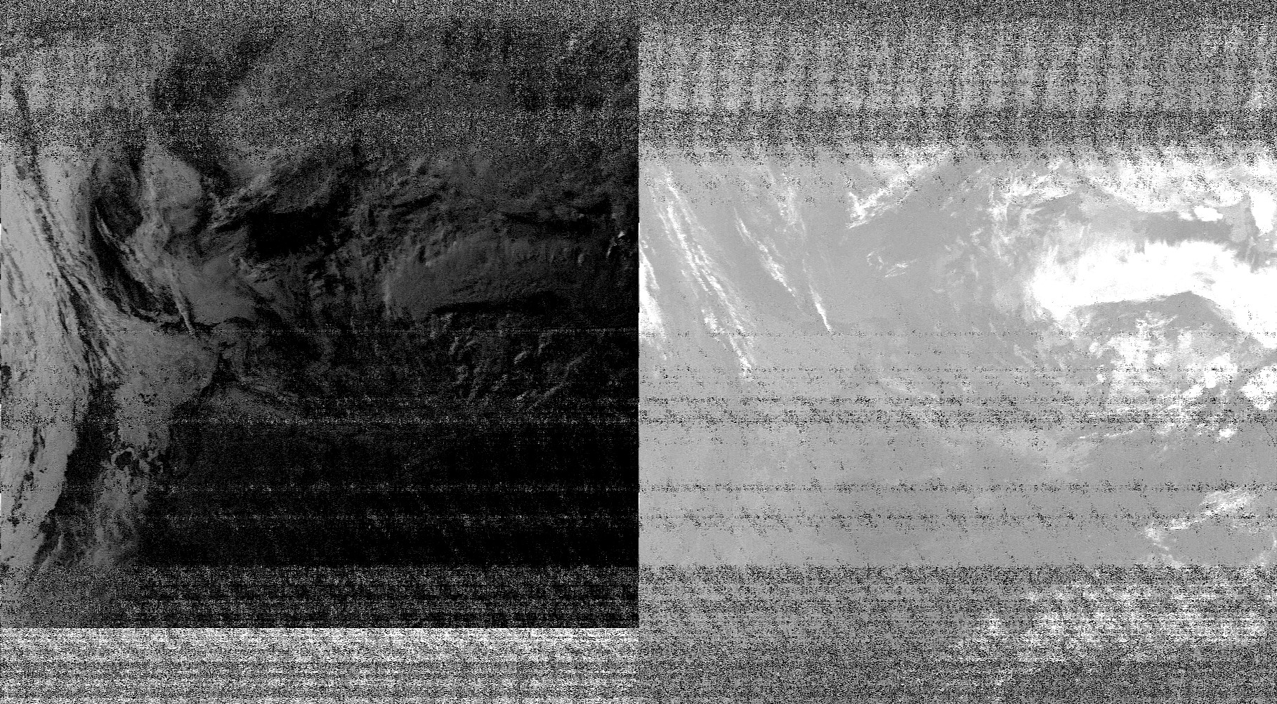

Message par Caprice » 29 juin 2021, 20:49
Passage de Meteor à 86° décevant pour causes de parasites :?
Voici ce que j'ai tout de même pu sauver:

Pas grand chose à faire à part trouver un endroit plus calme; il suffit des fois de se déplacer de quelques mètres; monter ou descendre l'antenne, changer son orientation.
Il faut surtout éloigner l'antenne du pc; ma clé est directement sur la prise usb du pc de bureau alimenté sur secteur.
J'ai bien quelques parasites mais pas aussi intenses (mais j'ai certaines bandes de fréquences qui sont totalement parasitées vers 27 ou 30Mhz)
Ton Meteor est aussi bon que le mien :D malgré mon préampli et l'antenne directive

Ces chasses aux parasites HF/VHF, c'est souvent la croix et la bannière dans des environnements urbains/domestiques modernes... :/
Ici, sur balcon urbain, mais bien dégagé, lorsque je veux écouter un peu les bandes aéro VHF, j'obtiens le plancher de bruit le plus bas et le plus propre lorsque j'éloigne la clef du laptop (et en effet l'antenne bien-sûr) et que ladite clef se trouve au pied de l'antenne, directement connectée à celle ci (un simple doublet dans mon cas). Le fait de travailler sur la batterie du laptop améliore aussi bien les choses de façon générale (mais l'effet est quand même plus flagrant en effet sur les bandes décamétriques...)

C'est ce que j'ai tenté mais le signal et le S/N baissait beaucoup dès que je baissais le LNA c'est pour ça que je suis revenu à ma conf initiale (malgré le bruit)

L'antenne est dans les combles, avec la VMC que j'ai essayé de couper sans effet. Qu'entends-tu par une charge fictive (je suis vraiment néophyte dans le domaine) :oops:

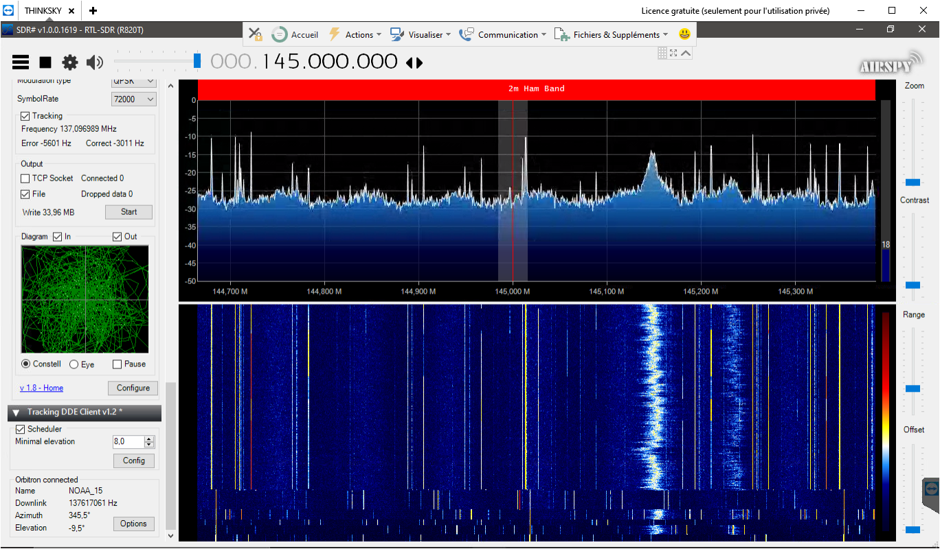

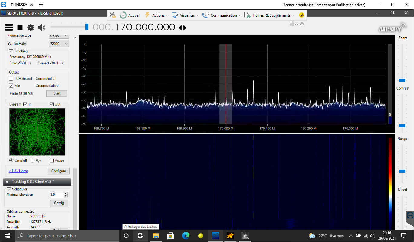

Lambda a écrit :
29 juin 2021, 20:42

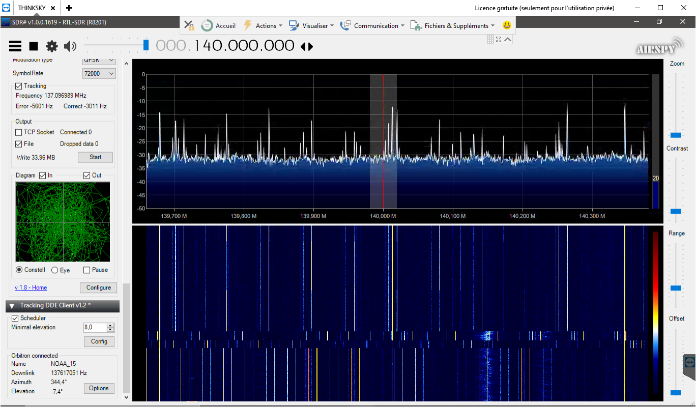

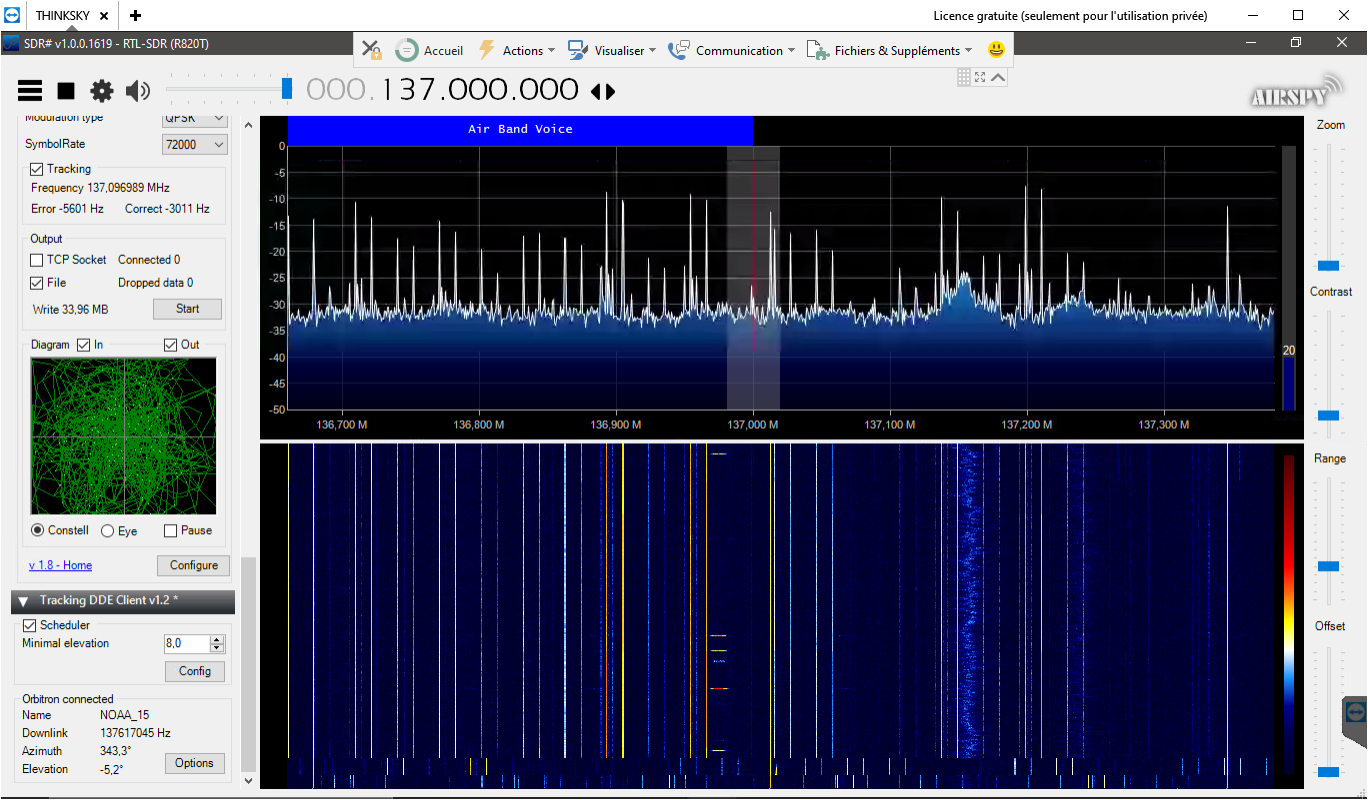

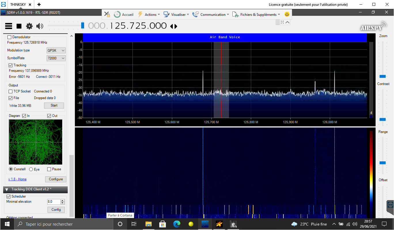

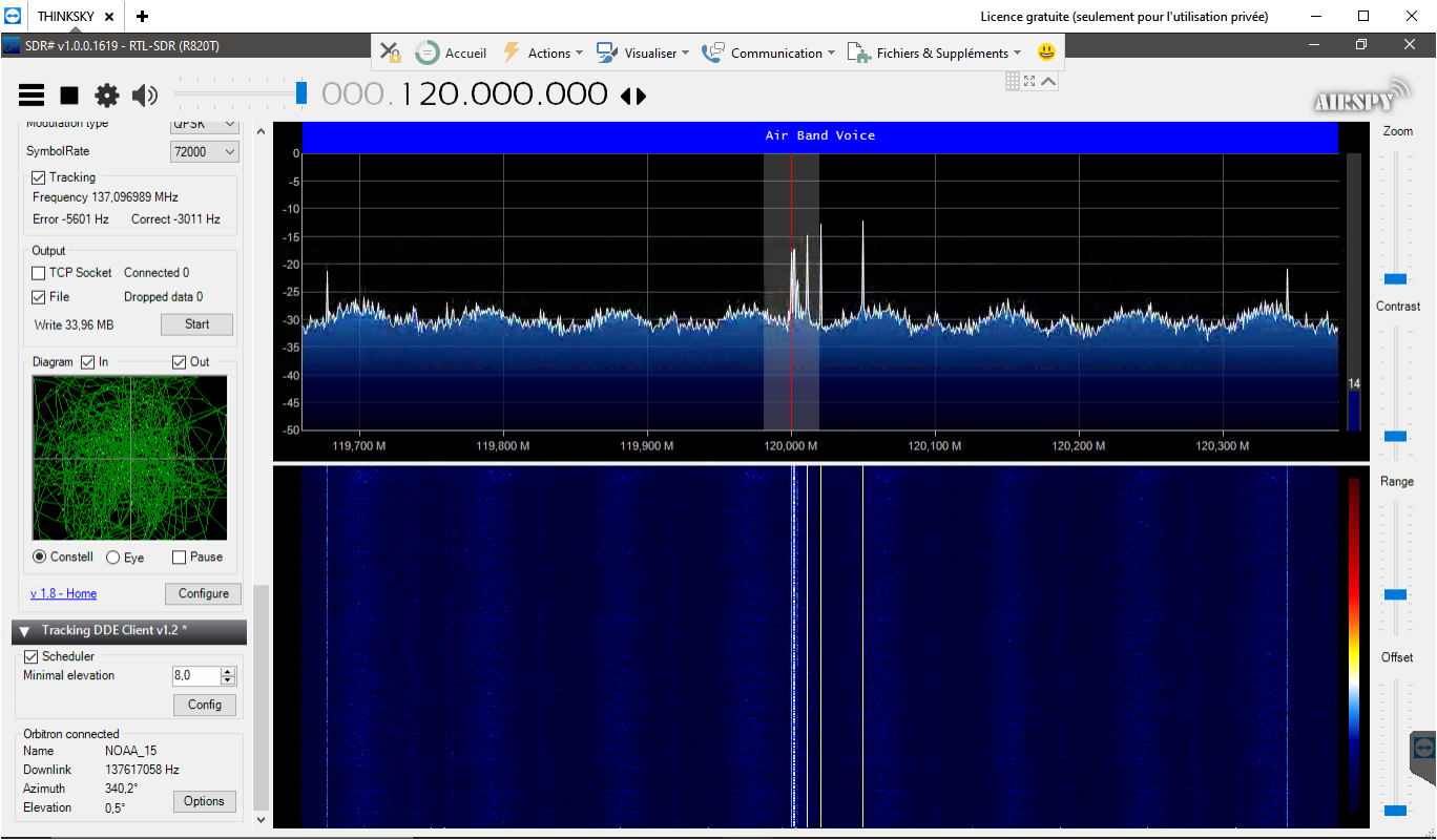

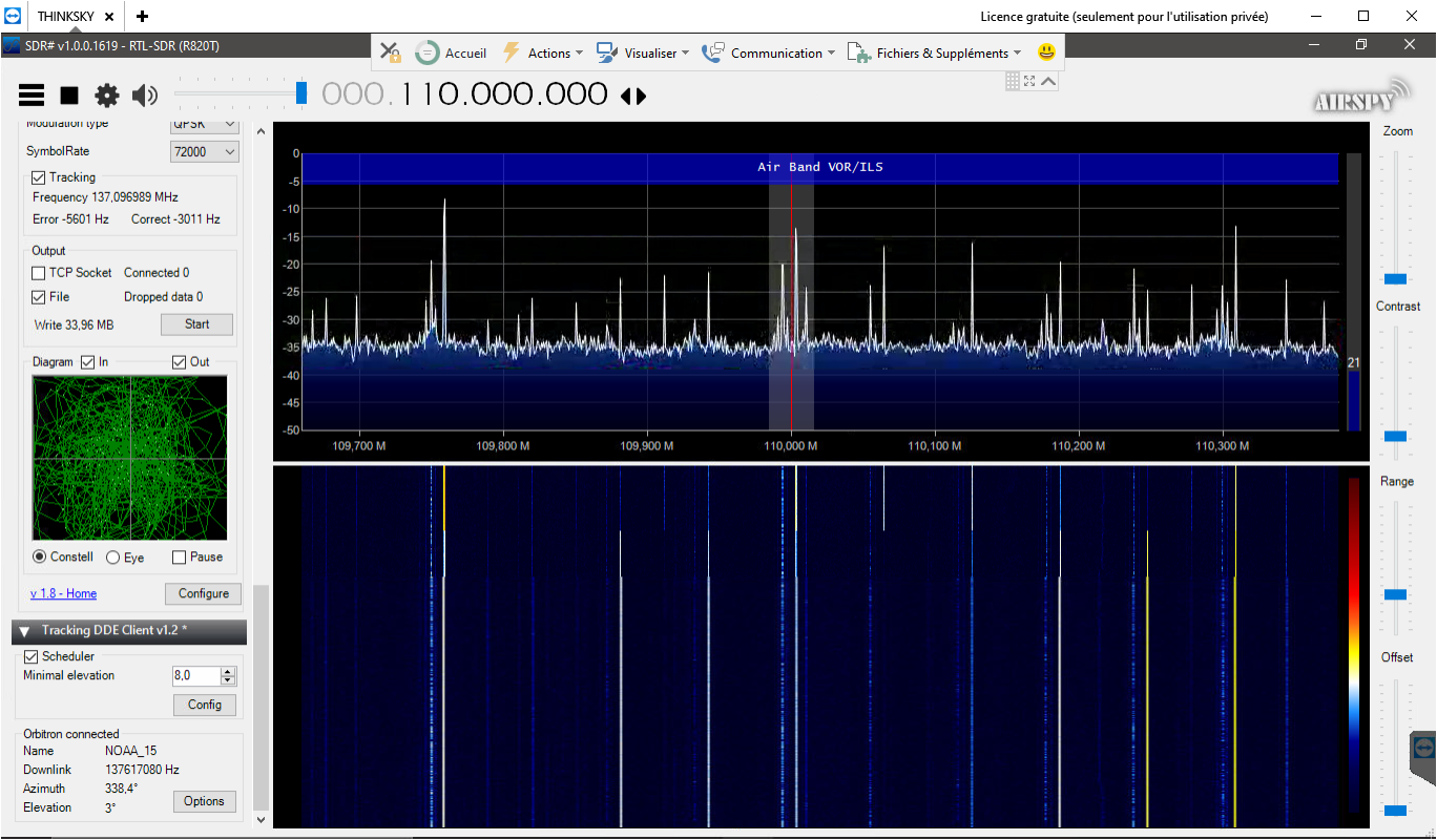

Voilà ce que je vois. Quand je descends en fréquence le bruit baisse vers 130 Mhz pour remonter ensuite. Vers le haut, c'est à partir de 154 Mhz qu'il baisse
110 Mhz
115 Mhz
120 Mhz
125 Mhz
130 Mhz
137 Mhz
140 Mhz
145 Mhz
150 Mhz
155 Mhz
170 Mhz

En effet, la clef est directement branchée sur le portable, je dois avoir un hub usb avec rallonge qui traine, je vais essayer ;)

Merci de te pencher sur mon cas. Ce que je ne comprends c'est que ce niveau monte ou redescend de façon complètement imprévisible en passant parfois par une étape intermédiaire à base de spikes un peu partout :mrgreen:
En bonus, le passage de NOAA15 pendant mes tests avec la jolie signature en filigrane de ce bruit qui me rend fou :angry-banghead: :D (VMC coupée)
