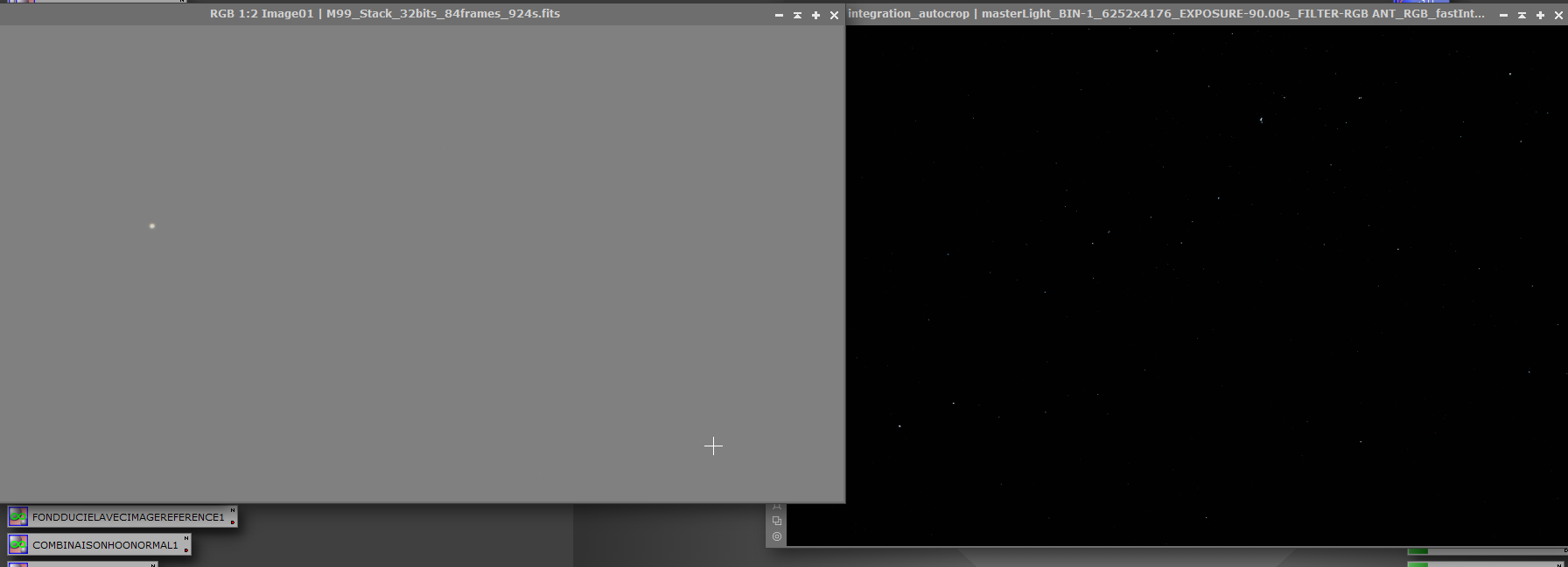

Message par Fabiolat74 » 27 avr. 2025, 00:44
@darki voici ta soirée fabiolatisé
bon je sais pas si tu vois sur les photos , mais il y as un défaut récurant et cela vient du flat, car il apparait quasiment sur tous
Messages : 4198
Message par darki » 27 avr. 2025, 09:44
Merci @Fabiolat74
C’est quand même impressionnant le traitement que tu fais.
Pour le défaut, sur tes photos traitées je ne vois rien, mais moi j’ai une sorte de rond sombre vers le milieu qui semble venir du flat et avec l’inspecteur on en avait conclut que ça venait du manque de signal.
En général si j’augmente le temps d’exposition unitaire ça disparaît.
Le seul truc que j’ai pas essayé c’est de faire un master flat sur le ciel.
Messages : 9807
Message par Fabiolat74 » 27 avr. 2025, 10:52
darki a écrit :
27 avr. 2025, 09:44
oui un defaut avec flat je suppose , j ai atténué ce défaut donc tu ne le verras pas sur les photos, donc ce rond sombre c est bien ton flat le fautif, ensuite j'ai remarqué que ton fits en lineaire brut il est blanc j ai deja vue cela avec ceux de @Olivier-Fantasy alors qu'en general ils sont noirs voici un exemple vue avec pix
a gauche ta photo a droite la mienne
pour ce qui est du defaut il est identique sur toutes tes photos
cette zone jaune que l on voit partout
et pour finir ton gain de base est trop fort (c est mon avis suis pas expert de ce coté la )
je le voit ici au moment de faire la montée d'histogramme la courbe est trop a droite elle devrait
etre a gauche et a peine visible
ton image
la mienne
@clouzot tu en penses quoi ???
Messages : 11002
Message par Olivier-Fantasy » 27 avr. 2025, 11:27
27 avr. 2025, 10:52
Aaaaah !! Mais ça expliquerait le signal de fou (et le ciel blanc en linéaire alors que "juste" bortle 5)... et le côté très bruité-granuleux des images !
Comme quoi, l'oeil du pro, ça y fait ! ;)
