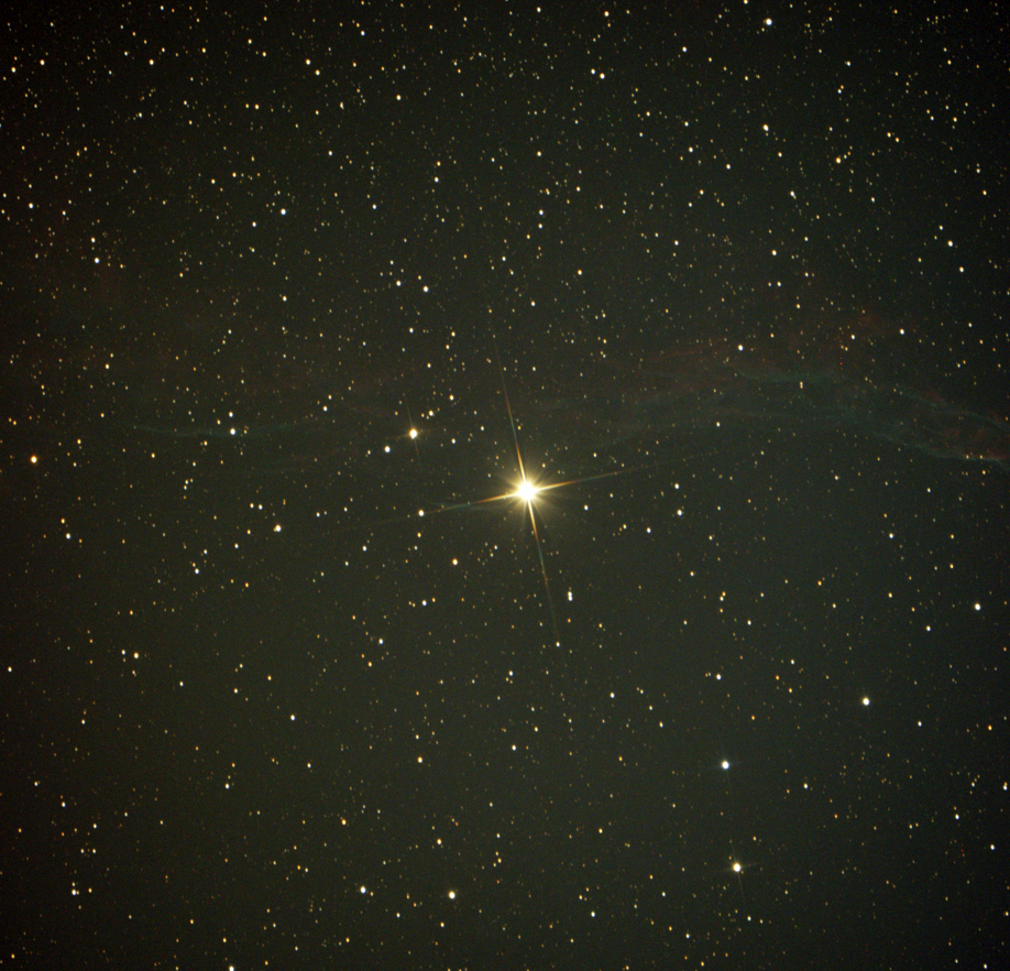

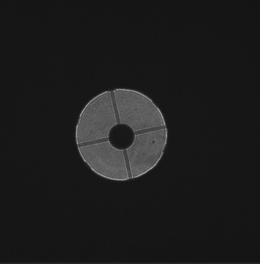

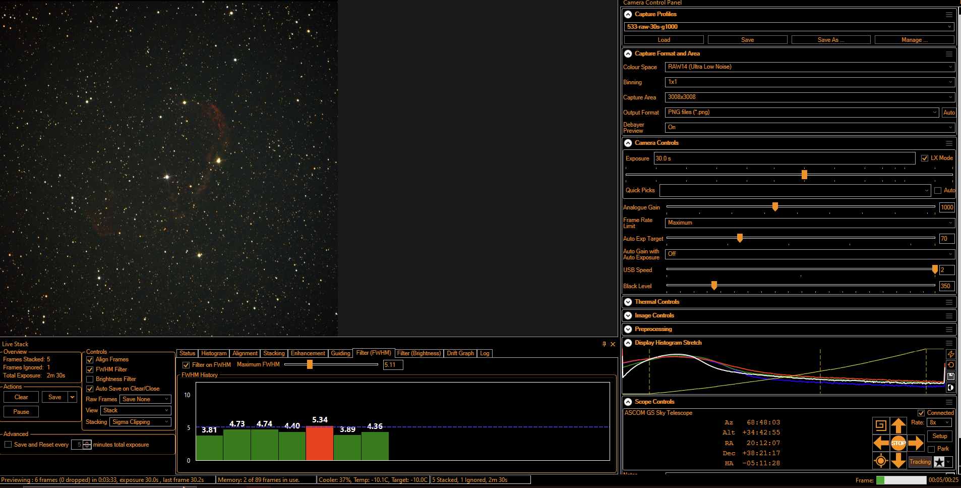

Deneb pour essayer de faire une collimation correcte => ratée
Vous me direz ce que vous en pensez début à minuit - lune 90 % - enfin du beau temps, dommage, c'est très humide

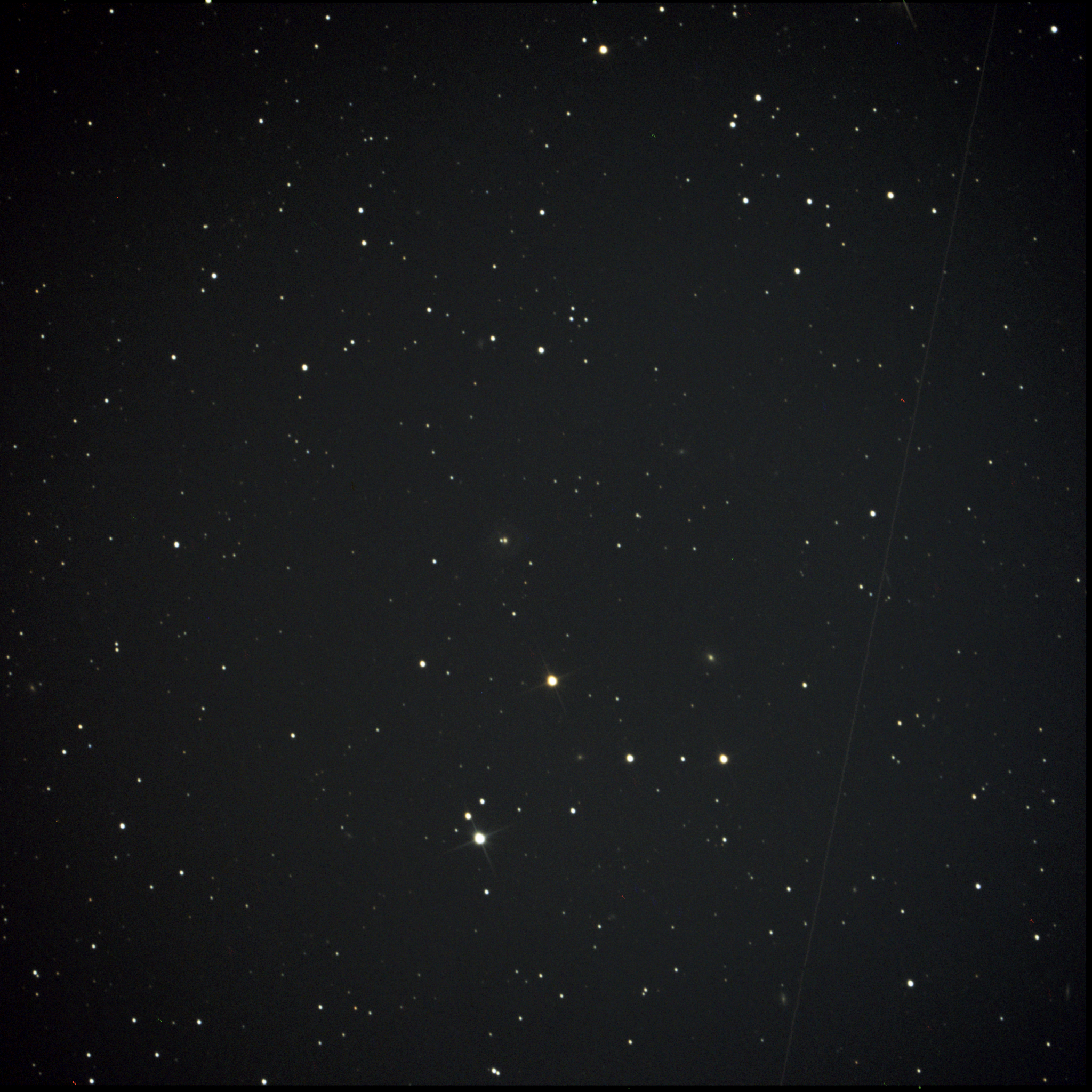

Capture d'écran 480 s (frames de 30 sec - gain 1000) - dark
Croissant : 450s - 15 frames dark gain 1000 capture écran avec zoom 33 frames (15s) - 495 secondes - gain 200
on voit bien les patates capture écran zoomée 32 frames (15sec) - 480 secondes gain 200 légèrement retouchée sous windows (1 minutes ) Un petit ciel profond avec début de buée sur le secondaire à 0h30 (abandon de la session
) - 16 frames - 480 sec - gain 200

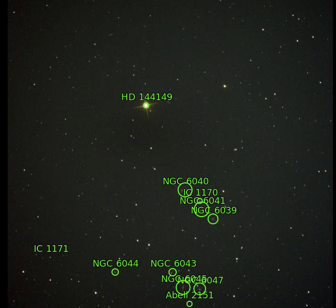

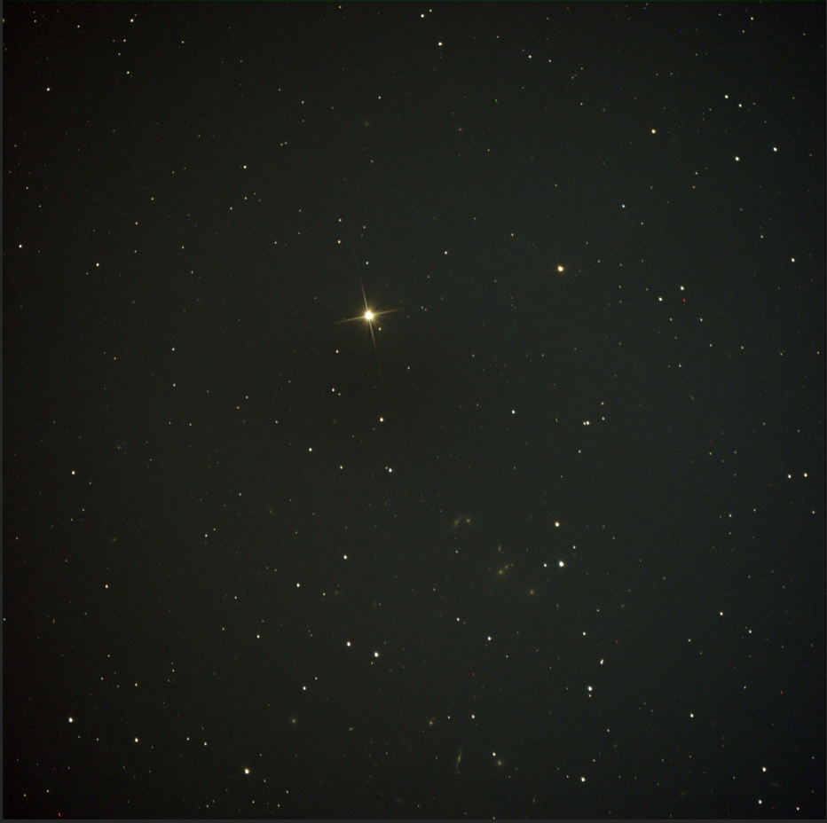

abell 2151 dans Hercule, à 450 millions d'années lumières pour la plus brillante, mais a quelques degré d'angle de la lune (
j'adore ce coin avec l'astrométrie : j'ai encore des progrès a faire

alors patates et collim ce n'est pas liée sauf cas extrême, défaut de collim est caractérisé par un liseré rouge d'un coté et bleu de l'autre.
je suis mal placé pour juger de la qualité d'une collim, m'étant jamais vraiment investi sur le sujet, mais à mon avis ta colim n'est pas parfaite mais loin d'être au fraise. on est plus sur une vibration, ou un défaut de suivi

ce qui est assez étrange, c'est que j'ai fait une MES avec sharpcap, marquée excellent et franchement la meilleure que j'ai jamais faite, que mes étoiles sont en patates et que j'ai pas l'impression qu'a 15 ou 30 secondes ça change beaucoupMicmac a écrit : ↑11 juin 2022, 10:58alors patates et collim ce n'est pas liée sauf cas extrême, défaut de collim est caractérisé par un liseré rouge d'un coté et bleu de l'autre.

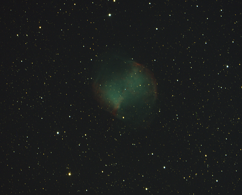

Ta M27 repassée dans Siril (enfin, sur la base du jpg)... pour équilibrer les couleurs, virer le bruit vert et tirer un chouïa sur l'histogramme, histoire qu'elle pète un peu plus.
Et comme la définition n'était pas terrible (jpg oblige), je l'ai doublée dans Gigapixels. Mais sinon, c'est tout : bio, pas de denoise, pas de sharpen, ni rien.
Sitôt que tes étoiles seront rondes
ce sera encore mieux, mais là c'est déjà bien je trouve !

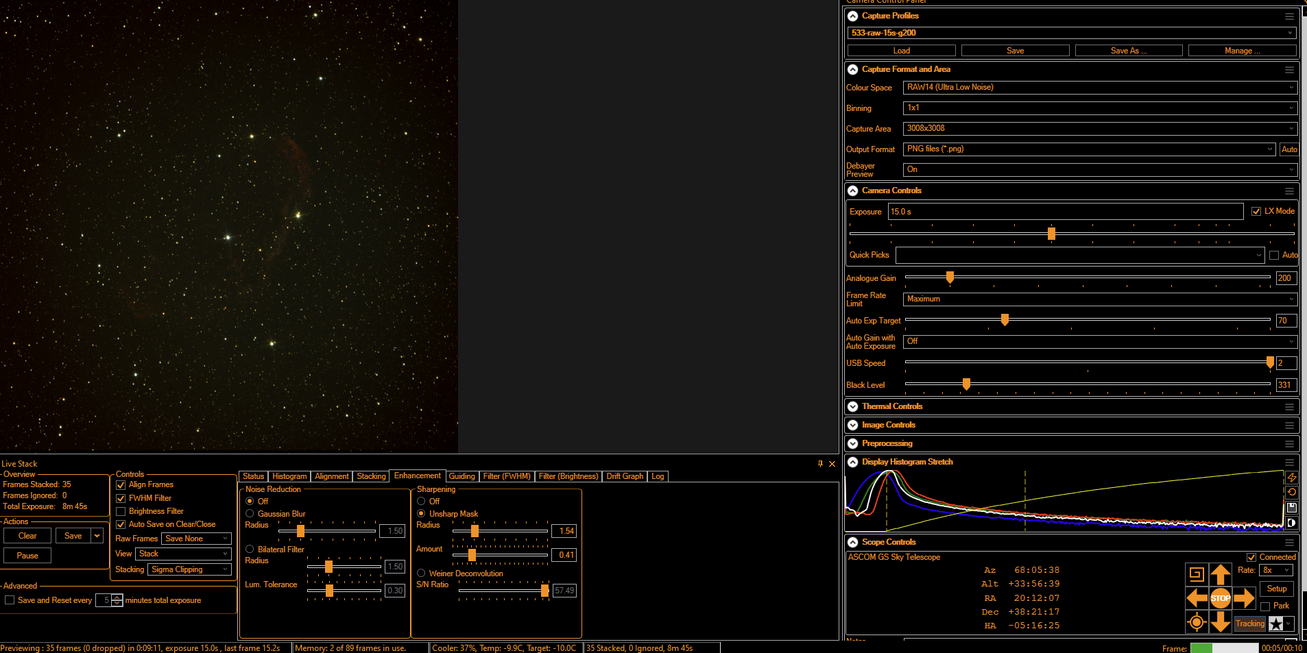

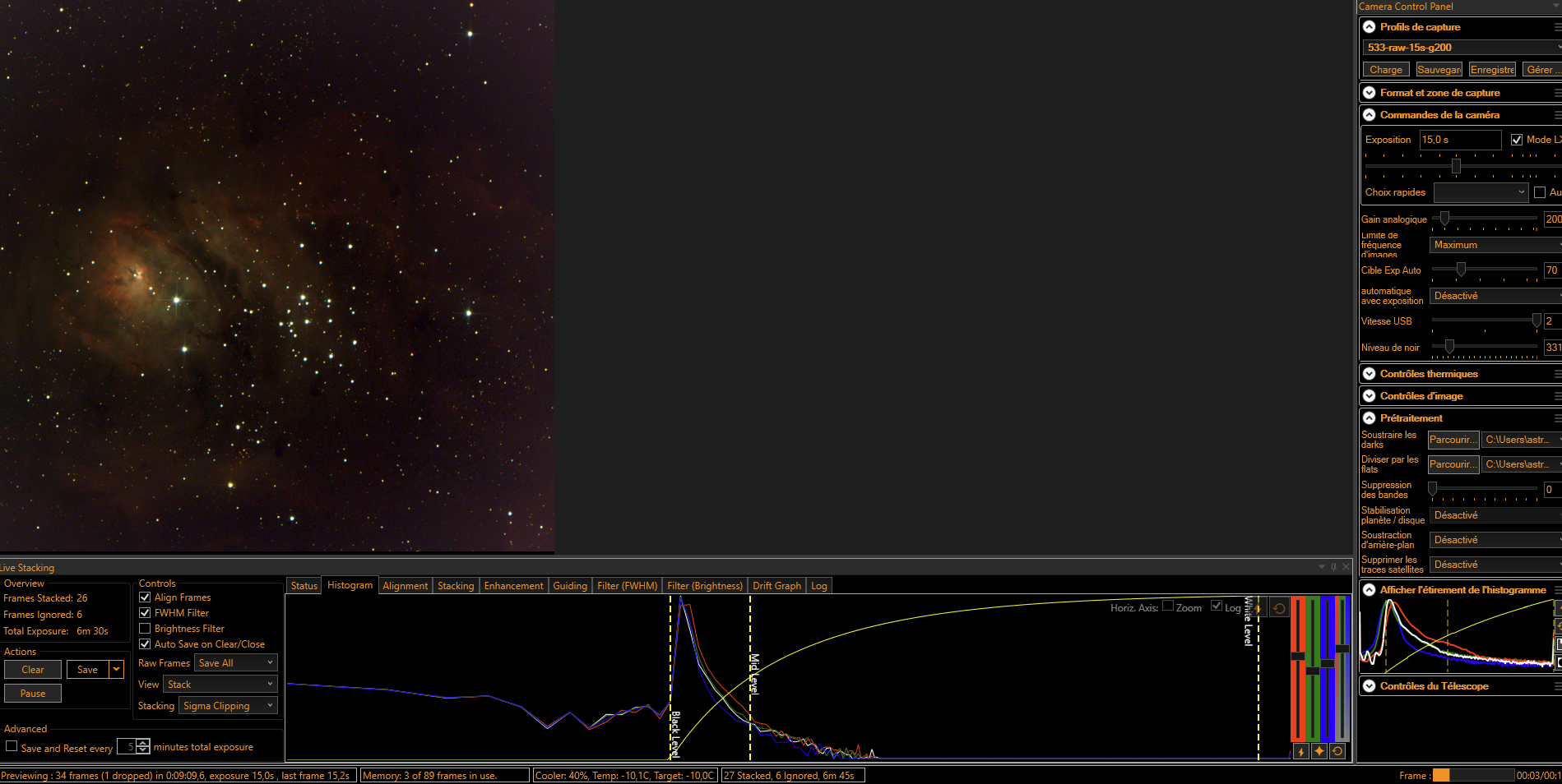

Conditions pas terrible hier, leger voile haut/ brume bien installée.
la MES et la MAP ont été réalisées avec sharpcap comme toujours.
La MES variait de +- 30 secondes d'une image à l'autre, de bon à excellent, et de +-1 (unité ?) pour la MAP au bathinov.
Malgré tout une bonne soirée de VA, avant que la lune se lève dans un genre de voile / halo vers 2h30.
Par rapport à la dernière session, j'ai rééquilibré les câbles (encore à améliorer, j'ai un câble d'alimentation trop court), et après avoir commencé "classiquement", j'ai essayé la fonction de guidage intégrée à sharpcap. J'ai l'impression qu'il y a des résultats mais c'est pas fou.
J'ai également fait un apprentissage PPEC sur GSS avec ce suivi sharpcap. Mon suivi a l'air meilleur, bien que perfectible, les étoiles un peu moins patates.
Ceci dit, même si j'entrevois des marges de progression, ca reste du VA très acceptable ^^
Quelques échantillons, j'ai eu des problèmes sur les cibles les moins visibles, qui avaient du mal à se détacher.
Gain variant de 200 (unitaire) à 1000 sur 30000 - dark, pas de flat - correcteur TS 0.95x
T°C caméra : -10 °C sans problème pour une température extérieure comprise entre 22 et 17°C.
840s - 28 frames - capture d'écran du save as seen 780 s - 26 frames, captures d'écran du save as seen 930 sec - 31 frames 960sec 32 frames
Pour la prochaine : améliorer encore l'équilibrage , refaire un PPEC avec des poses courtes (2 sec par exemples) et un guidage cohérent avec ses poses courtes..... prévoir le PPEC quand le temps est meilleur histoire de pas enregistrer des mouvements dus aux perturbations.

La fonction de guidage de Sharcap est prévue pour l'imagerie solaire ou planétaire, pas pour le CP
Feature Tracking
Feature tracking is a tool designed to assist with solar/lunar/planetary imaging, where it can help stop the target from drifting out of view even if the telescope is not tracking perfectly. Guiding during longer exposure deep sky imaging can be achieved using tools such as PHD2 guiding.
- Forest
- Messages : 1242
Va-Forest 250mm AZ-EQ6
J'ai vu ca dans la doc mais ca aussi (version 4+):pejive a écrit : ↑18 juin 2022, 14:59La fonction de guidage de Sharcap est prévue pour l'imagerie solaire ou planétaire, pas pour le CPFeature Tracking
https://docs.sharpcap.co.uk/4.0/32_Conf ... arpCap.htm
Je comprends pas tout, tout... ni exactement comment ca marche, mais ça doit être possible,surtout si c'est pour entrainer un PPEC, et surtout si on image avec des poses courtes.Using Dither Only Guiding
Dither only guiding provides a way to include dithering in your live stacking and imaging sequences without needing to actually have a guiding application/device active. Dither only guiding is considered by SharpCap to always be active (guiding), but will never send guiding corrections to your mount. Dither only guiding will however send a small, random, movement command to the mount whenever dithering is needed.
When using an ASCOM mount, Dither Only Guiding will use the Pulse Guiding functionality of ASCOM to send movement requests to the mount. This is available on most (but not all) ASCOM mounts. You may also be able to adjust the rate at which the mount moves in response to the pulse guiding requests in your ASCOM mount setup.
A priori, ca envoi des impulsions de guidage via ascom( donc si je ne me trompe => via GSS comme le reste), a chaque frame

Cela sert à faire du "dithering" comme le titre l'indique : PHD2 permet de décaler de X pixels ta monture, toutes les X secondes ou minutes (ou heures !), afin de limiter les traces que fait le bruit sur ton image. Mais cela ne "guide" rien du tout.
Depuis peu, SharpCap propose cette même fonction de "dithering", sans que PHD2 soit nécessaire (c'est SC qui décale ta monture), mais... cela ne guide toujours pas

@Forest elles sont bien rondes tes étoiles, jusque dans les coins, particulièrement sur ta première M51 et aussi l'Iris, la bulle et la trompe.
Ca s'est légèrement détérioré sur le croissant. Je ne saurai affirmer pourquoi.
Il me semble qu'avec des poses de 30s et un cumul d'environ 10 minutes, les objets photographiés sont assez sombres.
Je suppose que tu pourrais tirer plus sur l'histogramme afin de mieux révéler les objets.
Tu utilises des filtres ou pas?
C'est pris dans quel type de ciel concernant la PL?

j'ai pas de filtre hormis le IR de la cam, et je suis en théorie en classe 4 bortle. C'est pas trop mal en général, même si je suis a dix minutes d'une aglo de 40 000 habitants environ, Ca dépend ou je vise en général.spica2000 a écrit : ↑19 juin 2022, 16:57@Forest elles sont bien rondes tes étoiles, jusque dans les coins, particulièrement sur ta première M51 et aussi l'Iris, la bulle et la trompe.
J'ai regardé sur le croissant, j'ai 3-4 images moins bonnes qui déglingue les étoiles, je vais la restacker avec siril, mais par contre je comprends pas je perds les couleurs en le faisant..
le correcteur de coma fait bien son taff aussi pour les coins.
Restacker sans dark avec siril, en enlevant quelques images moins bonnes
