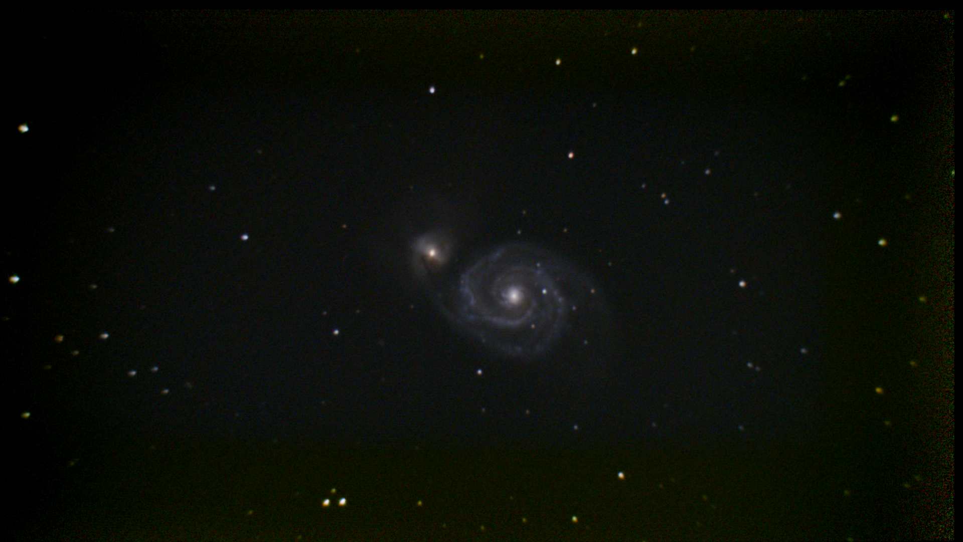

Que la fête commence ! En plus il ne fait même pas froid :ave:
M51, 500ms*960=480s
gain 10000/10000, BL90, darks, flats
Messages : 11424
VA au dobson manuel de Tibox
Message par pejive » 20 févr. 2021, 22:00
:clap: Toujours très belle celle -là (je ne l'ai hélas pas vue souvent)
Il me semble que tu devrais déplacer le black level à gauche (dans le bas de la courbe blanche) sur le grand histogramme, en gardant une réponse quasi linéaire.
L'ajustement se fait surtout sur le mini histogramme

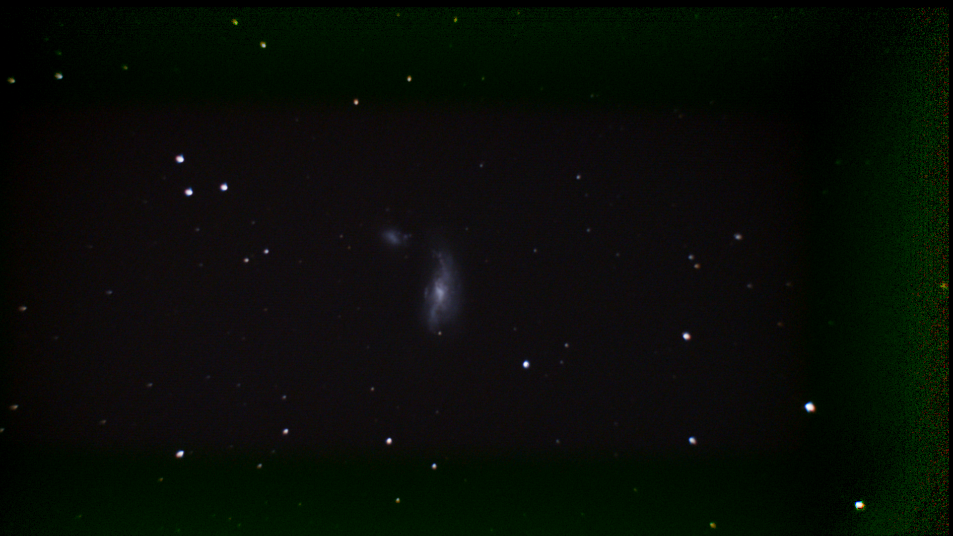

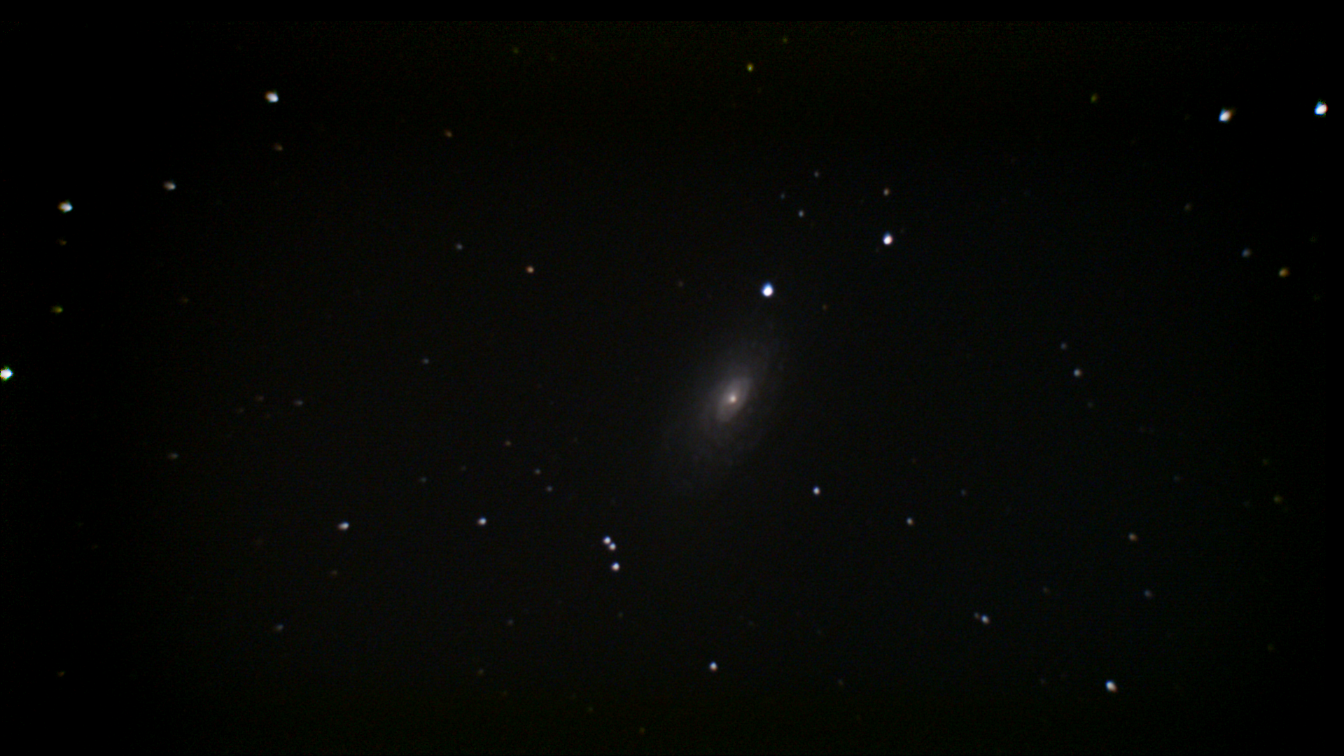

Comme ça @pejive ?
J'ai vu plusieurs fois la méthode expliquée, mais je t'avoue que je n'ai jamais perçu de différence entre un réglage unique sur le grand histo versus réglage grand+petit histo. Et sur un écran 13 pouces et touchpad, c'est beaucoup moins évident de jouer avec le petit histo (même avec la touche MAJ).
M63, 0.5*651=326s
M94, 0.5*601=301s

NGC 4490, elle est mignonne celle-là, toute vaporeuse... J'ai poussé un 0.5*1081=9 min, et pas mécontent des petits détails obtenus

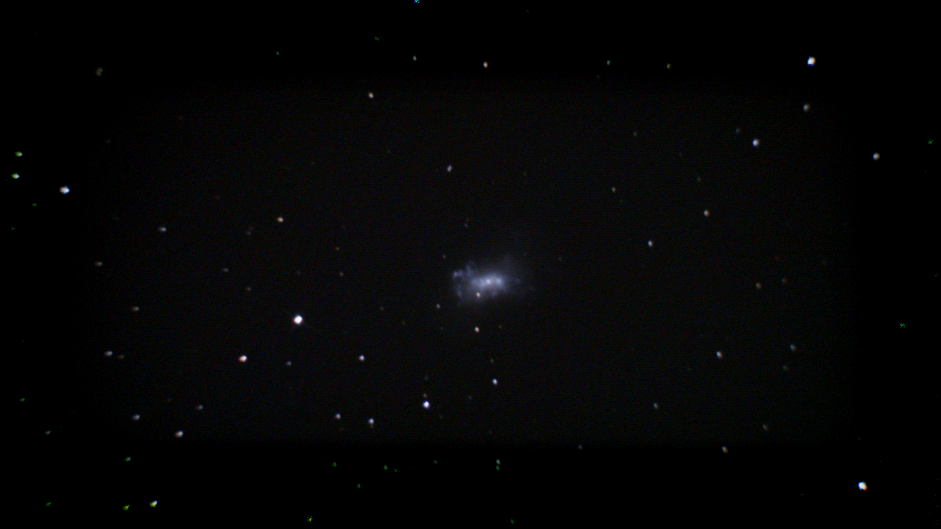

Message par Tibox » 20 févr. 2021, 23:22
NGC 4449, 0.5*780=390s
