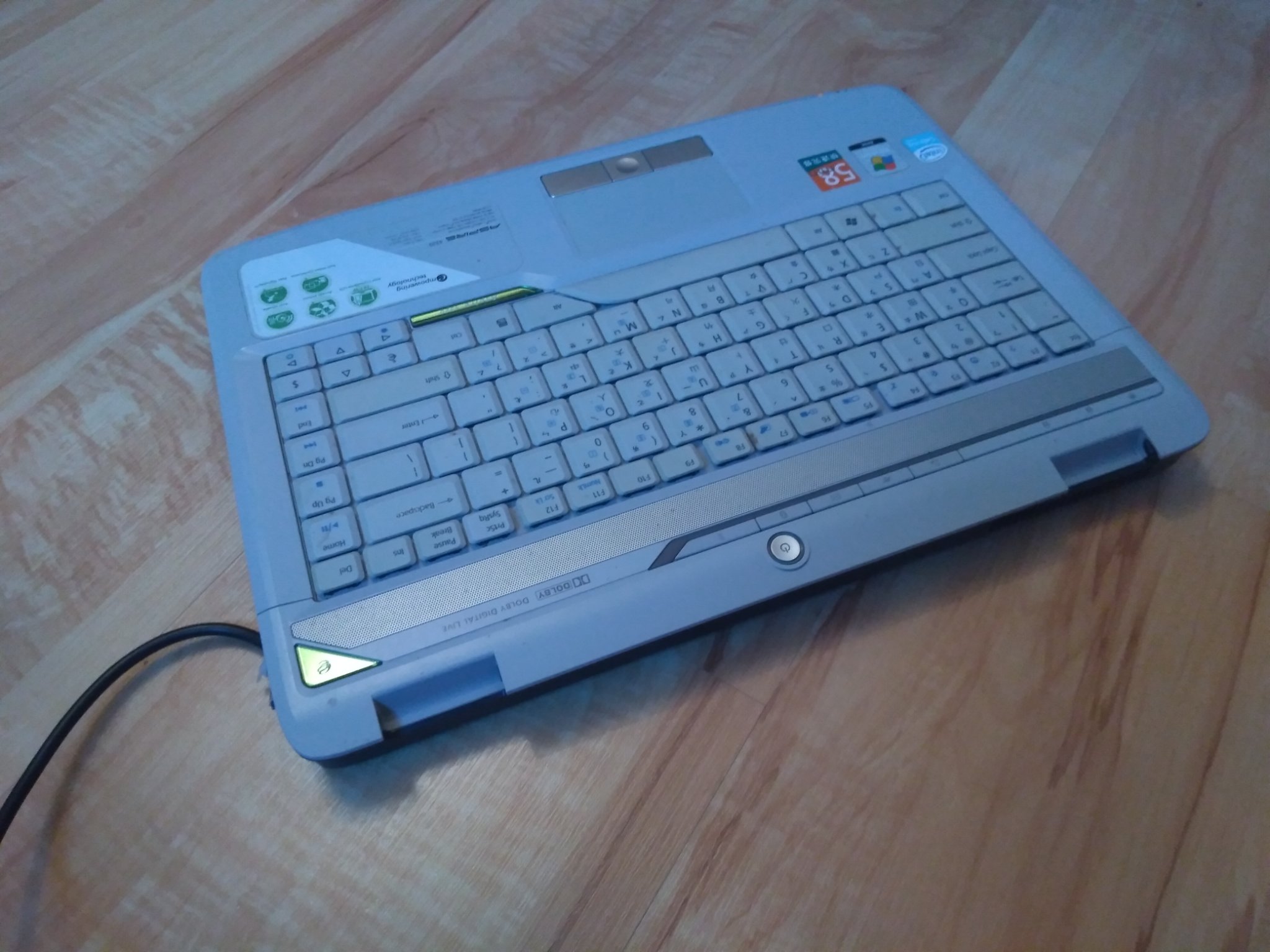

Pour info, voici mon PC esclave du temps où je faisais de l'astrophoto. Pas de SC ni de caméra CMOS, mais simplement Canon EOS utility et un Reflex 1200d, et j'oubliais, PHD2 pour le guidage.
Donc, pas besoin de puissance de calcul.
Batterie, 3 ports USB, BT, WIFI, mais pas d'écran permanent.

Turbojf, c'est génial ça :clap: ! Du coup, c'est toi qui a enlevé toi même l'écran?
Merci pour cette illustration!
Messages : 4191
HELP INFORMATIQUE
Message par turbojf » 26 nov. 2020, 17:34
Par la force des choses, oui. L'un de mes garçons avait refermé l'écran alors qu'un objet trainait sur le clavier, donc dalle HS. Trop obsolète pour être réparé, je lui ai donc trouvé une application: passer la nuit dehors, au pied de la monture, bien au chaud dans une boîte à outils.
Il a remplacé avantageusement un PC tour plus encombrant et plus lourd.

mais donc tu confirmes qu'un portable sans son écran ça fonctionne très bien !
bonne nouvelle ça !!
dans ce cas @Lambda je sens qu'il va y avoir du dépiautage de pc chez toi !!!
