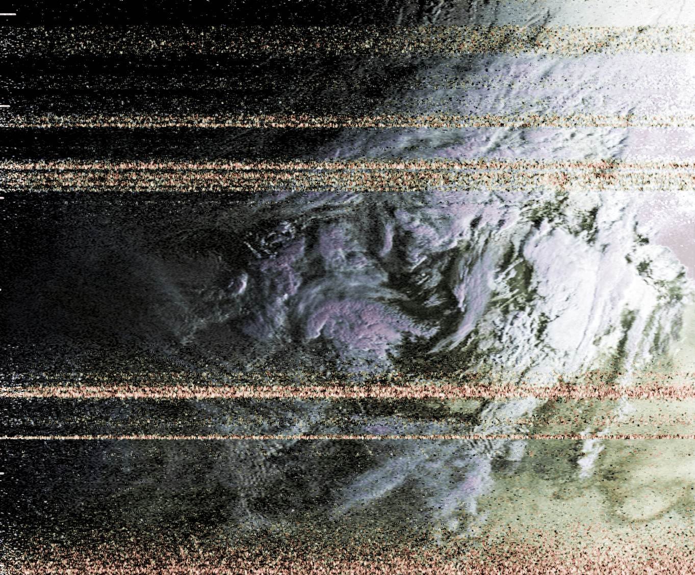

Message par Caprice » 09 févr. 2021, 23:32
Merci pour l'info.
ça fonctionne sous WxToImg mais mon audio est vraiment trop mauvais.
J'ai retenté avec Histogramm Eq:
J'ai encore du taf mais ton image me donne un objectif ;)

Message par pejive » 10 févr. 2021, 07:25
Maintenant il faut obtenir un signal moins bruité. Il faut avoir un S/N supérieur à 18
Essaie d'augmenter la hauteur de l'antenne.
Enregistrer de préférence les passages de jour, çà permet d'avoir l'image en visible (WxtoImg préfère)

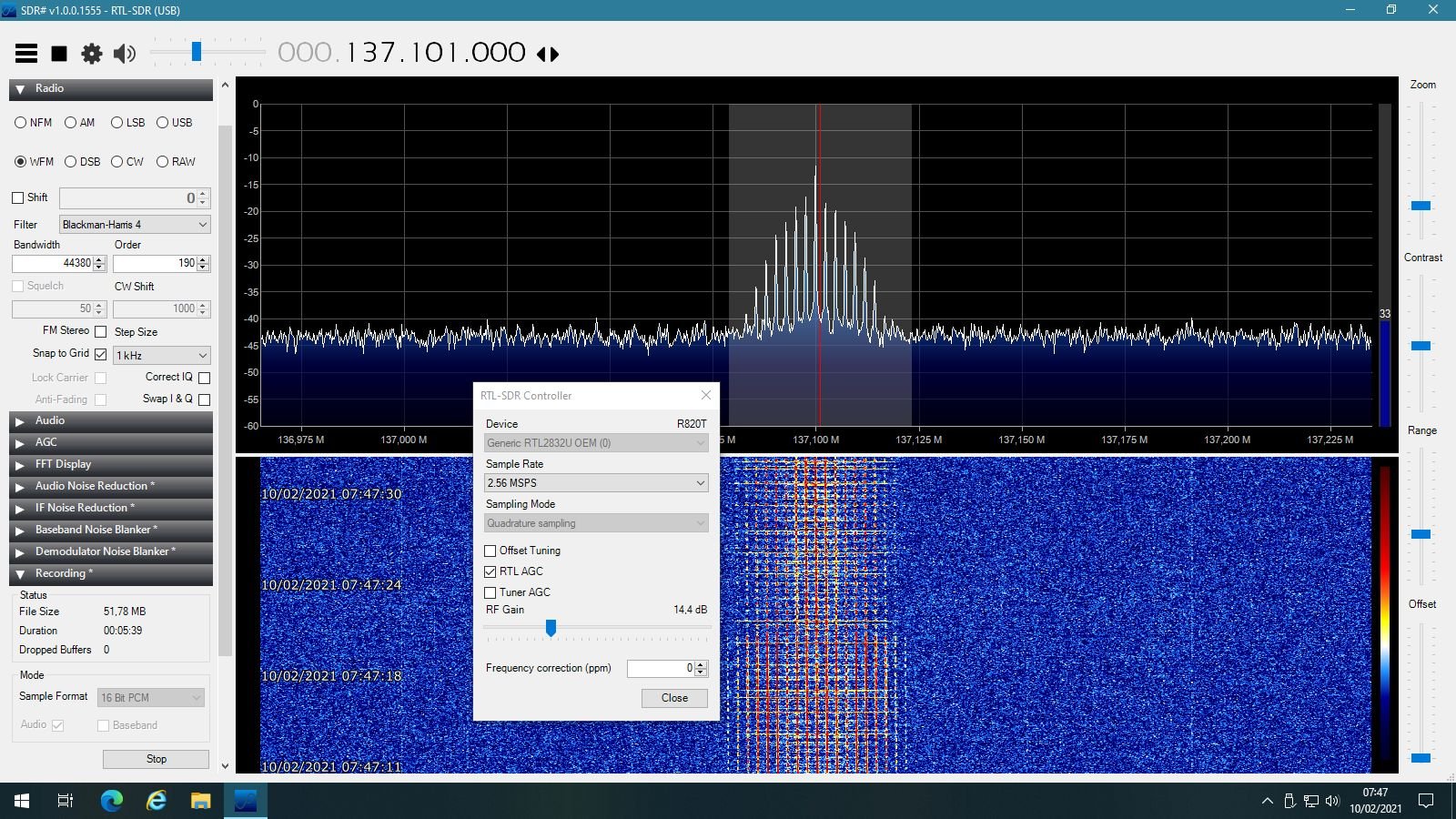

Message par pejive » 10 févr. 2021, 08:13
Pour illustrer la nécessité d'avoir un bon signal:
le passage de noaa19 à 07h45
J'ai fait un long enregistrement tant qu'il y avait un signal.
Au meilleur du passage: 33dB :dance:
Finalement l'image n'est bonne que de 210s à 410s en infrarouge (à droite); en visible (à gauche) beaucoup moins
Le jour se lève sur la Sicile:
WxtoImg ne peut pas reconstruire l'image visible HVCT. En infrarouge il donne çà
Donc attendre les conditions favorables avant d'appuyer sur le bouton "Record" :D

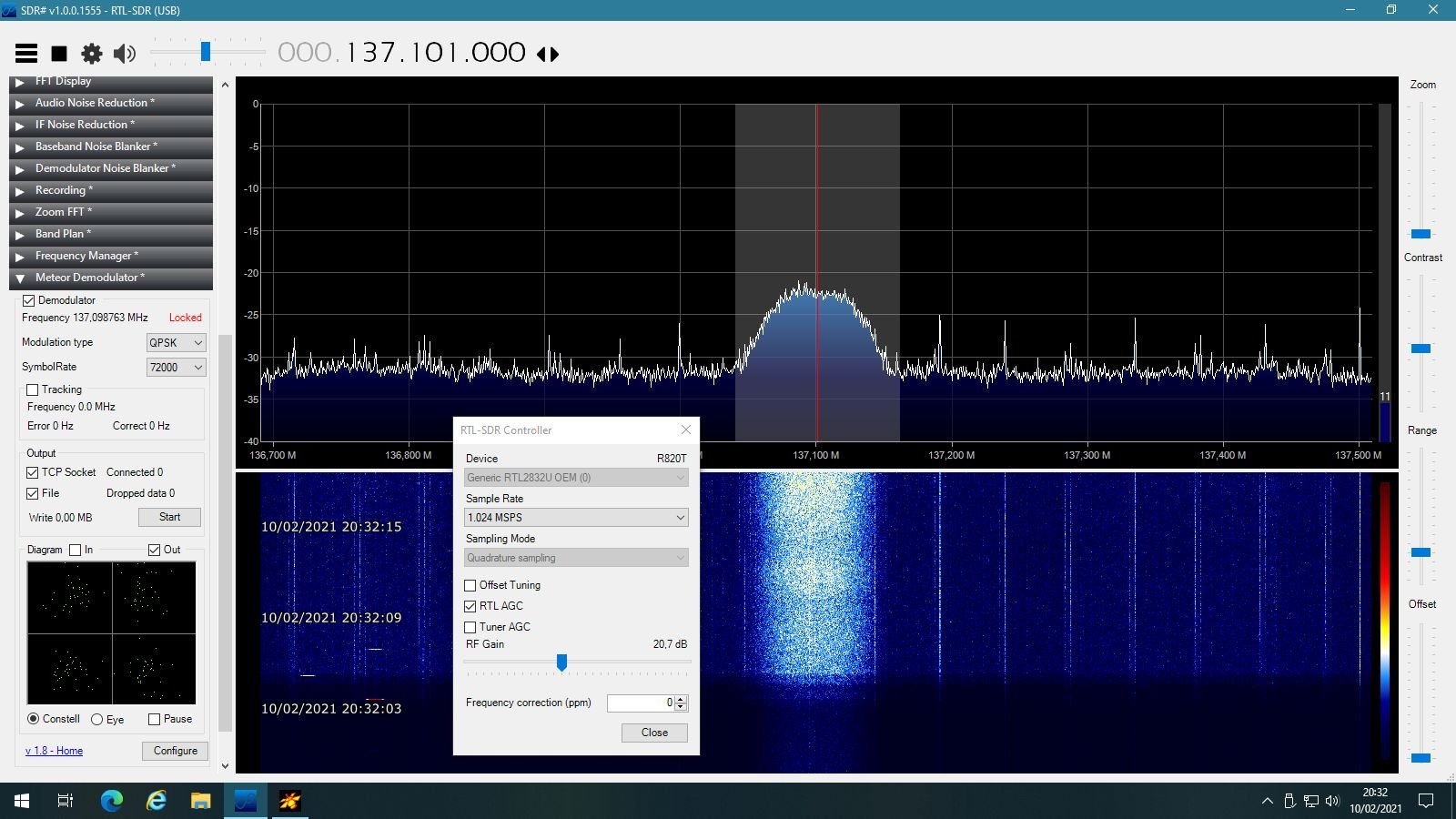

Message par Caprice » 10 févr. 2021, 17:49
Superbe @pejive , merci pour les conseils ;)
Petite tentative in extremis avec NOAA19, pas grand chose ^^
Le Nord et la Normandie semble sous le soleil eux :mrgreen:
[EDIT]
Sinon, choux blanc sur NOAA15, et je me suis planté sur Meteor, j'ai oublié de passer en 1,4 MSPS pour le sample rate et le diagramme ne s'est pas activé (pb de drivers je pense surtout).
c'est bien 1,4 MSPS pour Meteor et 1.024 MSPS pour les NOAA ?
[EDIT 2]
Passage de NOAA19, d'humeur plutôt sudiste ce soir :ninja:
Réception satellites météo
Message par pejive » 10 févr. 2021, 19:34
Il faut que tu obtiennes une image lisible, sans carte, avec noaa-apt sinon c'est qu'il y a trop de bruit
On recommande 1,024 pour Meteor mais çà marche aussi bien sans spikes parasites avec 2,56; idem pour les NOAA
J'utilise toujours 2,56
J'ai tenté noaa15 tout à l'heure: trop loin; Meteor idem.
[edit] ton noaa 19 n'est pas trop mal; mais tu aurais du pouvoir le suivre un peu plus au Nord-Ouest
Pour ne pas perdre la main, et après retouche de l'accord du préampli, NOAA19 qui vient de me survoler :)
On dirait que çà se dégage: y en a qui vont se coucher tard :mrgreen: (pas moi)

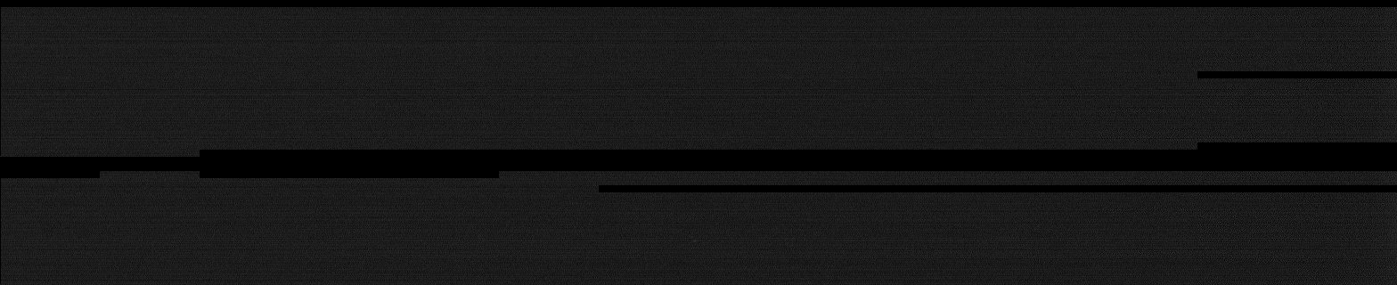

Message par pejive » 10 févr. 2021, 20:42
:cry: j'ai vu passer Meteor mais je me suis mélangé les pinceaux en changeant l'échantillonnage, en essayant de décoder en direct;
j'ai même failli oublier de relancer "Start" :)
Au final j'ai un petit fichier ...mais c'est tout noir :(
je n'avais pas coché "correct IQ" sinon je ne vois pas où je me suis planté ...
demain est un autre jour :mrgreen:
:doh: edit: en y réfléchissant c'est peut-être normal: aujourd'hui il transmettait sur les trois 1ers canaux (visible et proche IR) et il fait nuit.
D'habitude il y a l'IR à 10 microns

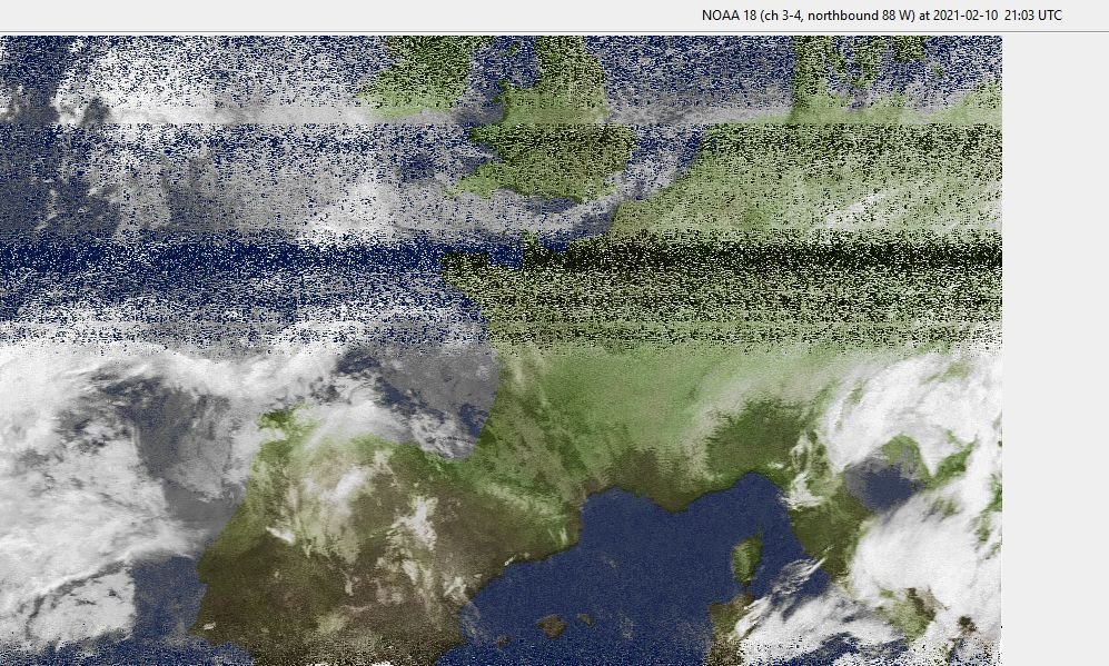

Message par Caprice » 10 févr. 2021, 21:13
Rien de locké sur Meteor et à peu près pareil sur NOAA15 que mon NOAA19 précedent, je le perds dès qu'il passe au Nord ouest en effet pour le récupérer un peu plus au nord.
Il va falloir que je trouve un meilleur spot, plus haut et plus dégagé.
Superbe ton NOAA19, j'espère que j'arriverai à un tel résultat :clap:

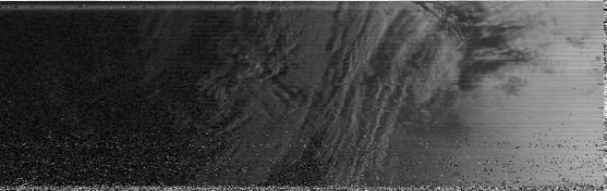

Message par pejive » 10 févr. 2021, 21:29
pas facile Meteor à moins d'avoir une antenne bien dégagée; pourtant j'ai du gain.
Je vais essayer de bricoler une antenne à 2 dipôles croisés
En fait mon dernier Meteor n'est pas complètement noir...seulement gris foncé :mrgreen:
Je suis quand même surpris qu'il n' y ait pas quelques lumières enregistrées;
ici le proche infrarouge:
Message par pejive » 10 févr. 2021, 22:24
Un dernier NOAA 18 et :sleeping-yellow: :D
pas pu résister, il est passé juste au-dessus.
Avec retournement d'antenne au milieu.
Bon, le ciel n'est pas si clair qu'on aurait dit
