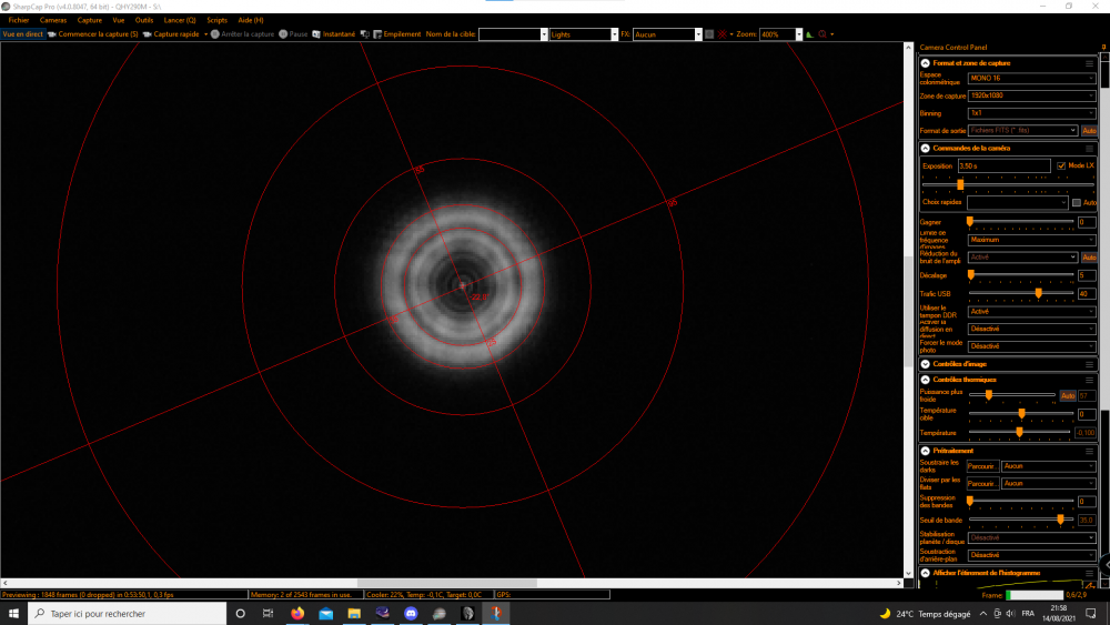

Ton secondaire est centrée dans le PO ?
L'araigné est bien centré, mais la vérification du secondaire le lendemain à montré qu'il était tres mal orienté et avec les 3 vis de réglages totalement dévissées :/ Je l'avais jamais eu celle la.
Par contre, concernant ma verification sur étoiles, j'avais peu etre trop ou pas assez defocalisé. Je ne maitrise pas du tout. Justement le but était de monte en compétence mais c'est l'echec.
Hier soir, avec le 600mm du club et un astram calé, on a justement fait la collim sur la polaire en vérifiant la position du secondaire lors du passage d'intra à extra focale.
Après, je n'ai pas tout retenu mais à cause de l'offset, l'ombre peut être légèrement décalée.
Perso, je ne l'ai jamais fait sur mon 355mm
Je vais essayer ce soir :mrgreen:

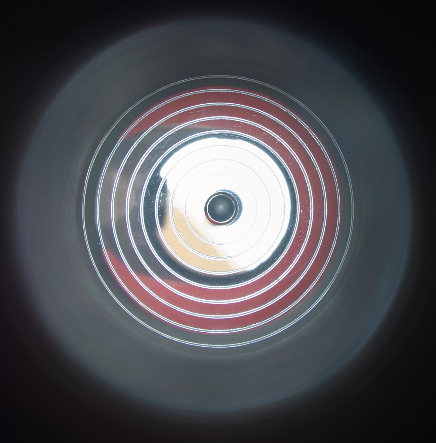

Les pattes de mouches c'est SC, ça peut venir d'un mauvais reglage de sigma clipping, de darks inadequats etc... Normal de ne pas les voir dans Siril qui a lui un algo de rejection efficace pour empiler, ce que SC n'a pas ( il m'est arrivé de faire des images sans darks récemment, en pose de 60 et 120s, le stack ressortait tout propre de Siril alors qu'il etait bien degueu sous SC :closedeyes: )
Pour la collim sur une etoile, regle numero un: on fait ça quand le ciel est stable et sans vent.
Le masque de chanfrein ne sert qu'a masquer la partie la plus sale d'un miroir, et notamment le chanfrein rarement propre sur de l'industriel, ce qui est source de reflets parasites et qui donne des étoiles bien moches. Qu'il soit la ou pas ne change rien dans le mode opératoire pour la collimation (j'en ai un et ça marche pareil).
Il aurait fallut voir en direct ce que ça donnait, mais a première vue, tu es beaucoup, beaucoup trop defocalisé, la tu ne peux rien regler. Tu te mets sur une étoile, tu fais la map, et tu défocalises très légèrement, tu zoomes dans SC et tu règles ton histo de droite pour avoir un truc pas complétement saturé et illisible
a la première étape ça ressemble à ça (le réglage n'est pas parfait ici, on peut faire mieux, mais je n'y ai pas touché depuis que j'ai installé les nouveaux miroirs, preuve que ça ne bouge pas des masses!)
après avoir dégrossi à la première étape, tu affines a la seconde, en défocalisant encore moins:
à la fin ça donne ça:
Par contre avoir les vis du secondaire qui ne sont plus plaquées, a priori c'est pas possible, sauf maltraitance pendant le transport/vis pas adaptées/farce des copains/nouveau jeu de Sirius :lol:
ce qu'on voit a gauche c'est ton PO qui ressort genereusement.
La prochaine fois fais moi signe, on le refera ensemble ;)

Merci @John Mc Burn. J'ai essayé de voler de mes propres ailes mais je me suis vautré dans les grandes largeurs. Tes exemples vont me servir de penses bêtes :ave: Et c'est avec plaisir que je veux bien qu'on le refasses ensemble.
Pour les vis du secondaire toutes libre, j'avoue que ça m’inquiète car comme tu le dis, elles n'avaient aucune raisons de bouger. Je transporte le tube avec précaution, il est stocké hors de porté de Sirius. Vraiment rien. Mais la, je suis bon pour un séance de TS concenter si je veux le remettre aussi bien que la dernière fois. Pour le moment, j'ai seulement caché la misère avec un coup de laser.
Et comme je n'ai aucune idée de la cause, donc je ne suis pas à l’abri que ça le refasse.

Perso, je ne vois pas en quoi ton étoile serait "décollimatée", mis à part le truc carré qui cache un coin à chaque fois (une marque que tu as mise pour savoir quelle vis tourner ? EDIT: ok, je viens de voir les messages suivants !)... Le reste me parait bien rond. Il y a un léger décalage, mais est-ce que ça se voit une fois la MAP refaite ?...
Et je me disais que tes images étaient bien belles... Bon, peut-être que je suis habitué à mes images et que le C9 est total décollimaté et que je m'y suis habitué ? :D

@soulearth le carré qui mord sur le primaire ça ressemble à l'extrêmité du PO ou un porte filtre.
Sinon l'ombre du secondaire est parfaitement centrée dans le primaire donc la colim est bonne en tout cas l'assiette du primaire, ce qui est le point essentiel pour faire de belles images.
L'étape d'après c'est de refocaliser doucement et de vérifier s'il n'apparaît pas un léger décentrage avant d'atteindre le focus.
Ensuite c'est la tâche d'Airy sur étoile focalisée. Si pas trop de turbu. Et si elle apparaît. Parfois il doit falloir une barlot pour avoir la tâche d'Airy avec une cam au foyer (mon cas).

C'est exactement ça @spica2000 , le carré c'est le porte oculaire qui dépasse quand je mets le correcteur de coma.
Pour le rond, effectivement je me suis echinné a l'avoir bien centré mais si je comprends bien, il faut ensuite focalisé bien plus pour être plus précis.
Quand au secondaire, je vais refaire en espérant que ça ne bouge plus.

@soulearth
oui.
En 1) tu fais comme tu as fait. Beaucoup défocalisé. Tu centres l'ombre du secondaire.
En 2) tu refocalise mais pas complètement et tu peux voir apparaître des défauts de centrage plus fins. Tu recentres en conséquence.
En 3) les nuits parfaites, tu focalises parfaitement et tu peux voir apparaître la tâche d'Airy. Si elle est dissymétrique (elle ne forme pas un anneau complet comme sur l'image de John), c'est qu'il y a encore un chouilla à régler.
Si la nuit est dégeu en turbu, en gros, l'erreur faite en 2 est déjà inférieure à la turbu donc tu ne fais pas 3).

On dirait l'ombre de la fixation du secondaire
Ça pourrait être l'ombre du PO qui rentre dans le tube aussi :ninja:

Oui oui a gauche c'est l'ombre du PO qui rentre. Avec le correcteur de coma le PO entre beaucoup.

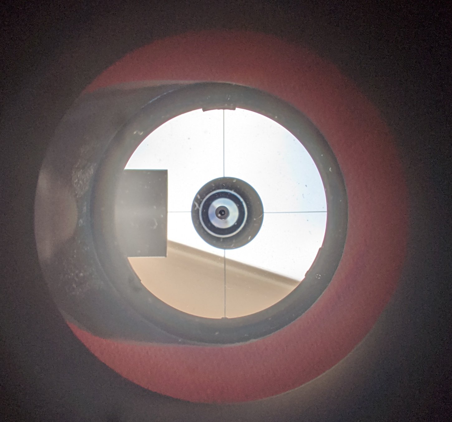

C'est exactement ce qu'il s'est passé. Je ne l'avais pas vu venir celle la. Je ne m'explique pas que ces fameuses vis se soient débloquées. Le mystère reste entier... ( je précise qu'aucun tube n'a été maltraité durant la période estivale )
30 août 2021, 09:53
- mettre le tube en position horizontale
- une main replace le miroir, un oeil dans le PO pour vérifier ... tu replaces de façon à voir le miroir primaire et ses trois attaches dans le miroir secondaire. Ensuite, en gardant en main le miroir secondaire, avec l'autre main, tu revisses les 3 vis du miroir secondaire et tu t'arrêtes dès que tu sens que ca touche le support. tu vérifies dans le PO ... tu relaches tranquillement le miroir secondaire
C'est ca. Dimanche j'ai encore allumé un cierge en l'honneur de l'inventeur du TS concenter. Pour être honnête, c'est moins bon que le réglage que j'avais fait précédemment. Si on pinaille, l'image du primaire dans le secondaire n'est pas pile poil centrée mais j'ai déjà largement dégrossi et le tube est utilisable pour la prochaine nuit claire.
Et puis, le secondaire est grand et le capteur de la 385c tout petit, donc dans mon cas, je me demande si avoir mieux est très utile. Qu'en pensez-vous ?
Voila ce que ca donne.
Au concenter :
A l'oculaire de colim:
Je me remettrais peu etre dessus un jour de pluie, mais je ne voulais pas abuser du précieux temps de mon commis.

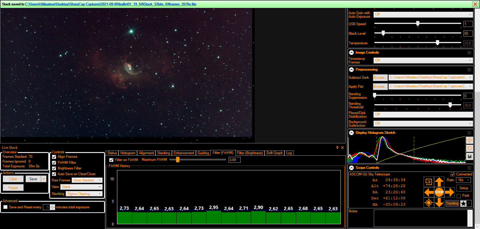

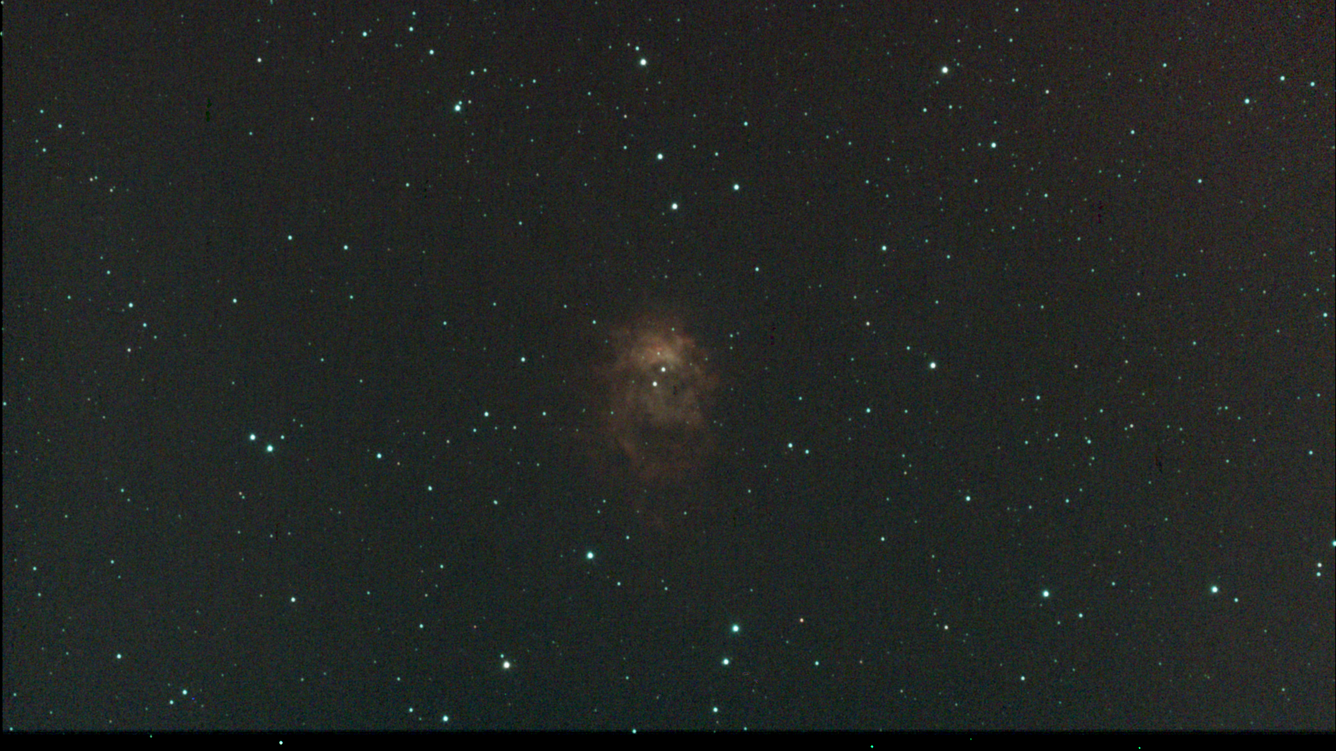

# 05 Septembre : Enhance ou enhance pas ? #
Depuis ce weekend, je teste le filtre L-Enhance mais ce filtre mange les photons comme je mange les rondelles de sauciflard.
Initialement j'étais resté à 30s d'expo et Gain unitaire 550. Ce qui n'a rien donné. Du coup j'ai caché la misère en augmentant le black level :oops:
Voila donc la misère en question :
## Bubulle ##
69 frames 2070s

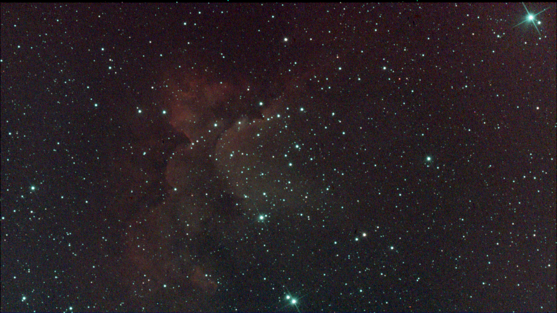

Seulement 10min car le tube à tapé dans le trépied. Merci à @John Mc Burn de m'avoir alerté.

# 06 Septembre : Enhance ou enhance pas ? La suite ... #
Après avoir configuré mon RDP et fort des conseilles de l'inspecteur @clouzot ; 2ème round.
Cette fois, l'idée était donc de pousser l'exposition et monter le gain.

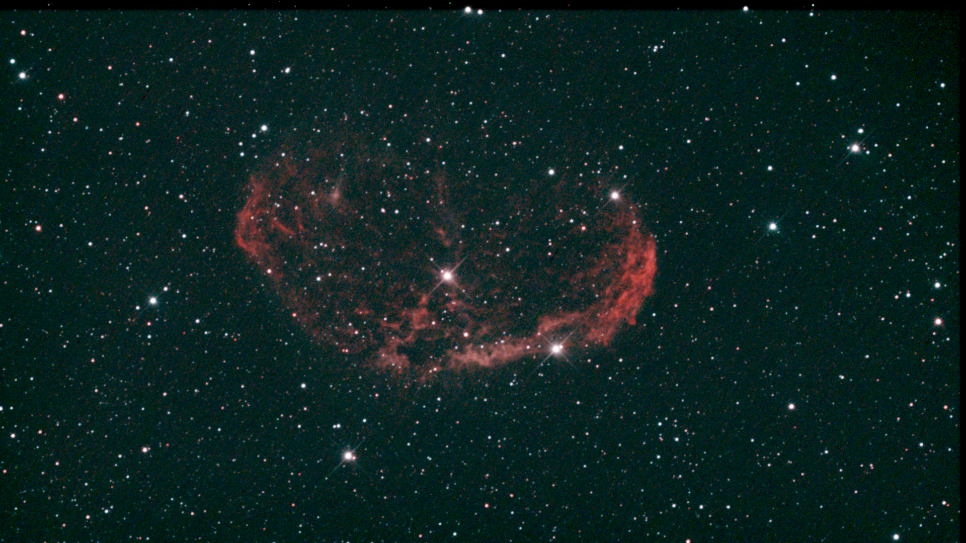

## Croissant ##
52 frames 1560s - Gain 1500 - Expo 30s

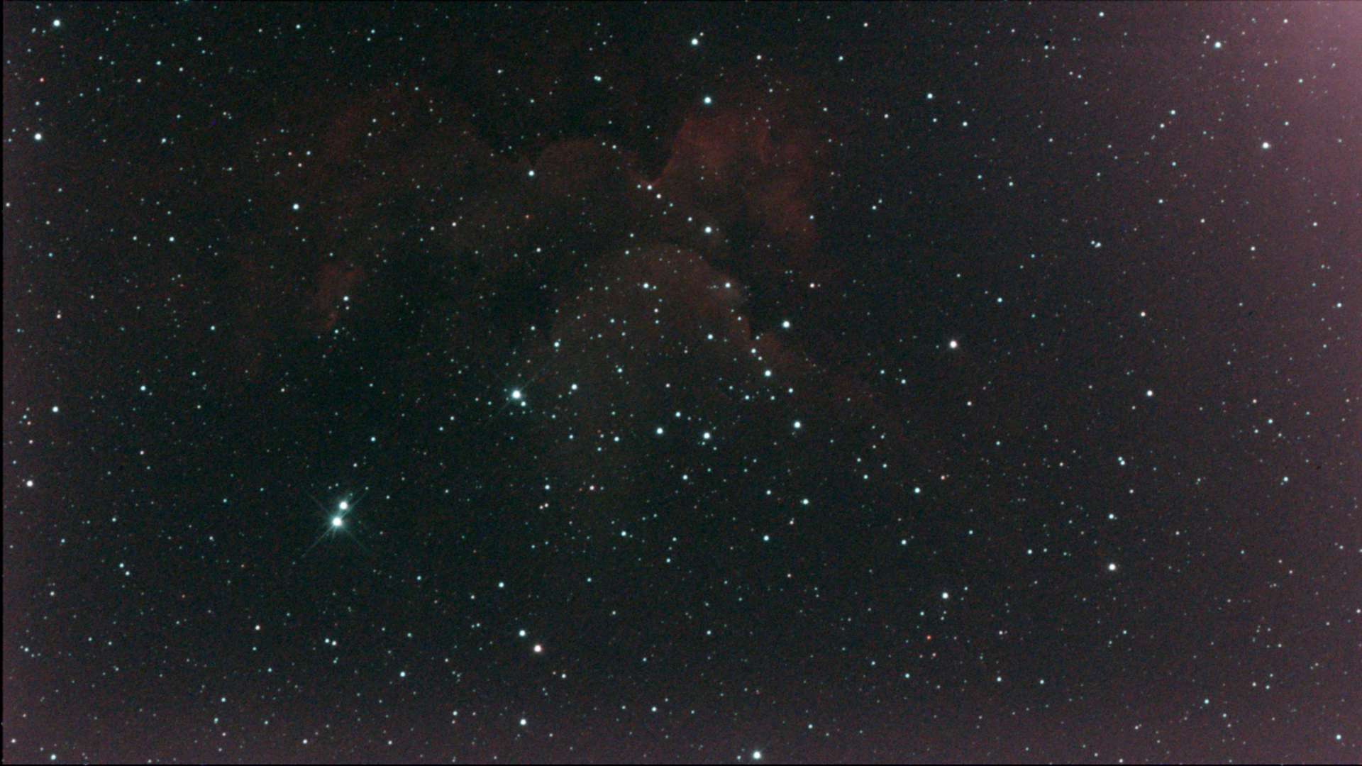

29 frames 1160s - Gain 2000 Expo 40s
Comme il s'agissait de tests avec des temps de pauses assez longs, je n'ai pas refait de dark adaptés à chaque tentatives. Ça n'aide pas c'est sur. Mais malheureusement la deuxième tentative sur le sorcier n'est pas vraiment meilleure que la première mais le croissant est sympa.
