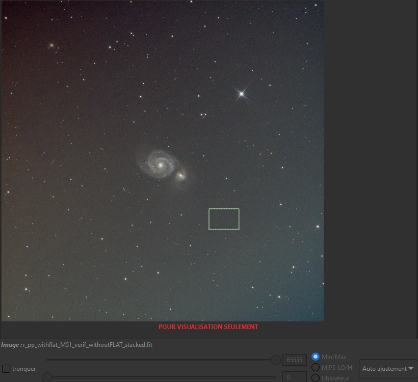

Mais alors ca viens d'ou ce truc ? C'est que je ne sais pas du tout.
Pre traitement, traitement...peu être les deux, tu utilises quoi comme softs?
Il faut analyser une brute, une brute calibrée, le compostitage avant dé-linéarisation , et vérifier ce qu'il se passe sur les couches pour les étapes importantes du prétraitement.

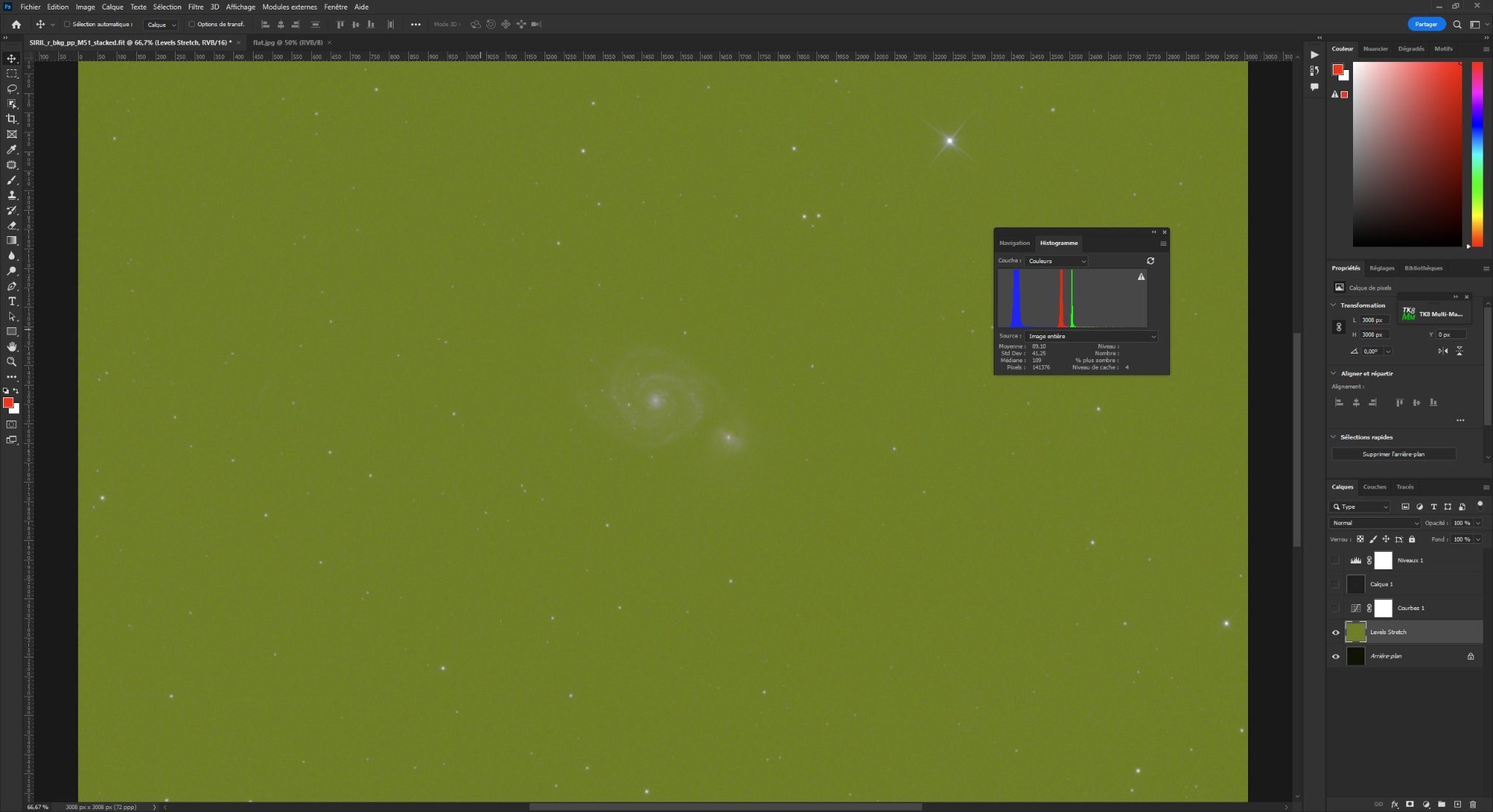

Bon déjà ton flat ...on dirait qu'il à été fait avec une 294 :mrgreen: t'as quoi comme écran à flat ? quelle durée d'expo ?
La bdb est très déséquilibrée sur le stack, c'est pas normal, c'était quoi les conditions, tu avais un filtre ?
en rééquilibrant les 3 couches ça donne ça ,
les canaux rouge et bleu sont assez bruités, mais pas d'effet de bouillon gras comme tout à l'heure
et les 3 canaux de la brute que j'ai calibré, ça a l'air mieux
Il y déjà un problème de Pré-traitement (en plus des flats) il me faudrais les unitaires (flat, dark et light) pout tout empiler correctement

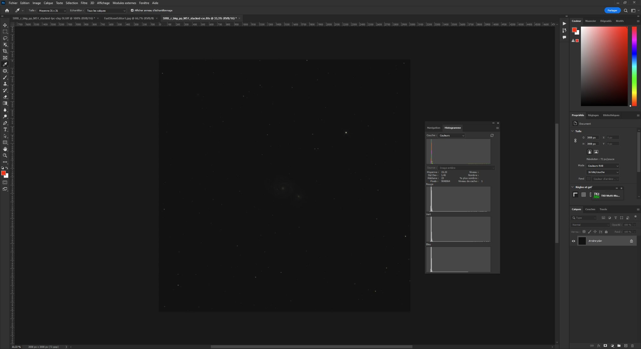

Tout d'abord merci pour ton aide @Steph. Cette image je la trouvais pas top mais j'ai même pas été foutu de déceler qu'il y avait un problème. C'est toujours quand on pense avoir compris qu'un truc vient rebattre les cartes :shock: :lol:
Steph a écrit : ↑
13 mai 2022, 19:31

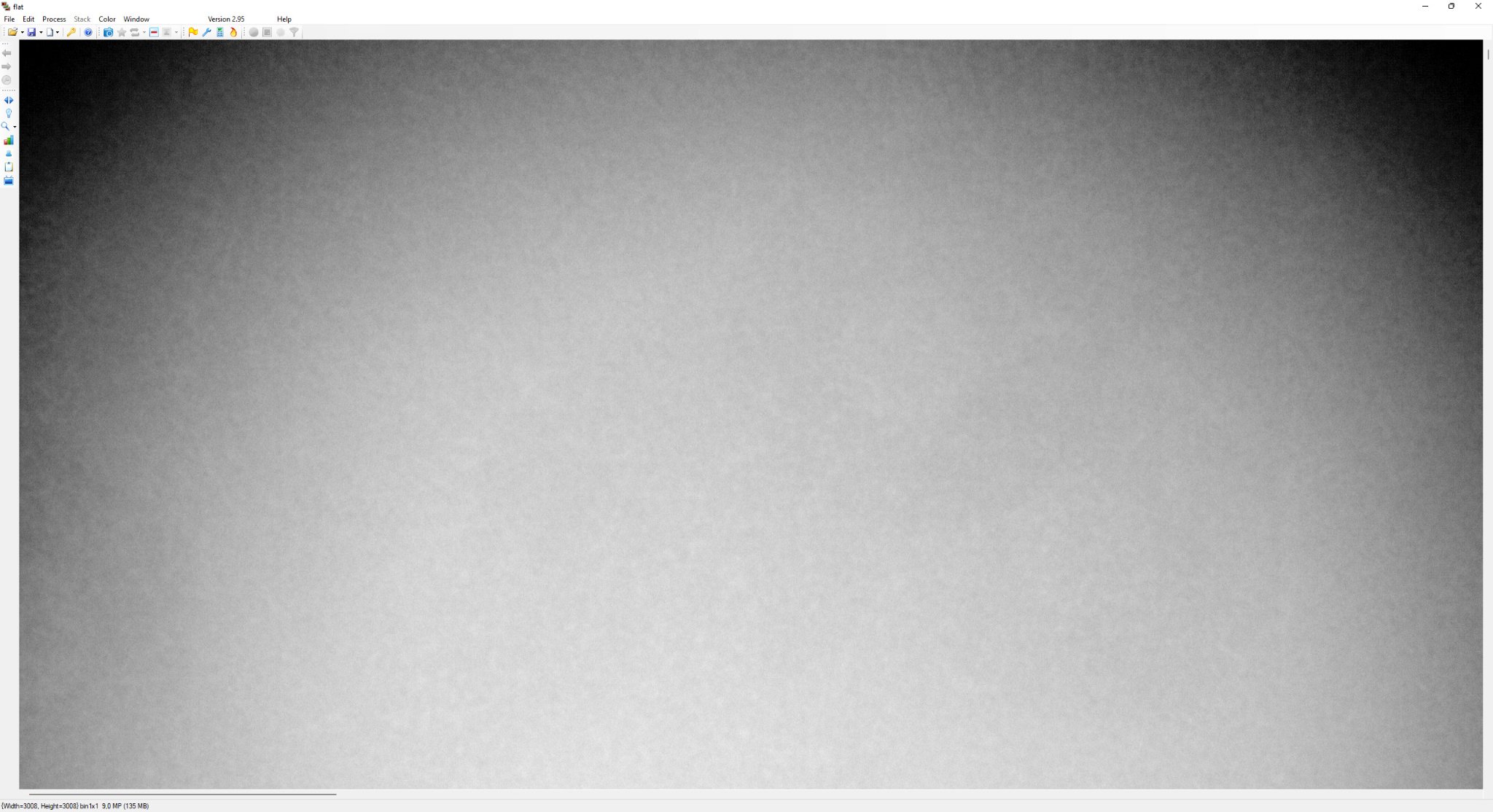

C'est un écran a flat en impression 3d. Disons que jusque la il faisait mon bonheur mais comme manifestement je verrai pas un éléphant au milieu d'un couloir, ca veut pas dire grand chose. Je peux par contre te dire qu'il est fait à gain 0 et 40ms.
Dans le partage, j'ai mis tout une collection des mes vieux flat. Pourrais tu me dire s'ils sont tous du même tonneau ? D'ailleurs c'est quoi le problème que je suis censé voir ?

Sur ton stack on dirait qu'il n'y a pas eu de background calibration ni de calibration de couleur des étoiles.
Pour les flats, certains panneaux à flat ont du scintillement, souvent si ils sont dimmables, mais pas que. Dans ce cas il faut rallonger les temps de pose, et faire des darksflat, car tu vas introduire du bruit thermique dans tes flats, et au final dans l'image.
...mais je t'en dirais plus quand j'aurais récupéré les unitaires.

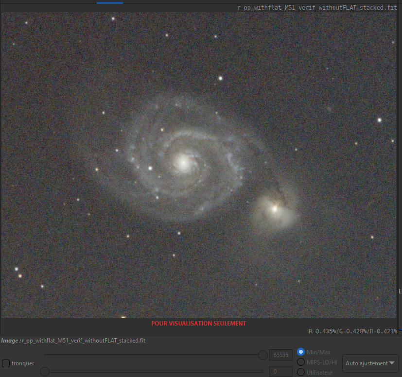

J'ai creusé de mon coté également. Ben sans surprise, maitre steph a parlé, problème confirmé. ( c'est peu etre pas le seul ).
J'ai refait l'empilement SIRIL avec et sans flat.
Voila le resultat apres colorimétrie et autotretch.
## Sans flat ##
18:00:22: Estimation du bruit (canal : #0) : 5.760 (8.789e-05)
18:00:22: Estimation du bruit (canal : #1) : 4.510 (6.883e-05)
18:00:22: Estimation du bruit (canal : #2) : 6.429 (9.810e-05)
## Avec flat ##
18:01:49: Estimation du bruit (canal : #0) : 6.169 (9.414e-05)
18:01:49: Estimation du bruit (canal : #1) : 4.815 (7.348e-05)
18:01:49: Estimation du bruit (canal : #2) : 7.056 (1.077e-04)
Très clairement, le flat vient bouziller l'image.
@Steph tu pourrais me montrer un flat propre? Que je vois la différence entre ma bavure et le résultat attendu normalement. Y'a moyen d'estimer/chiffrer la qualité d'un flat quand on a pas l’œil ?

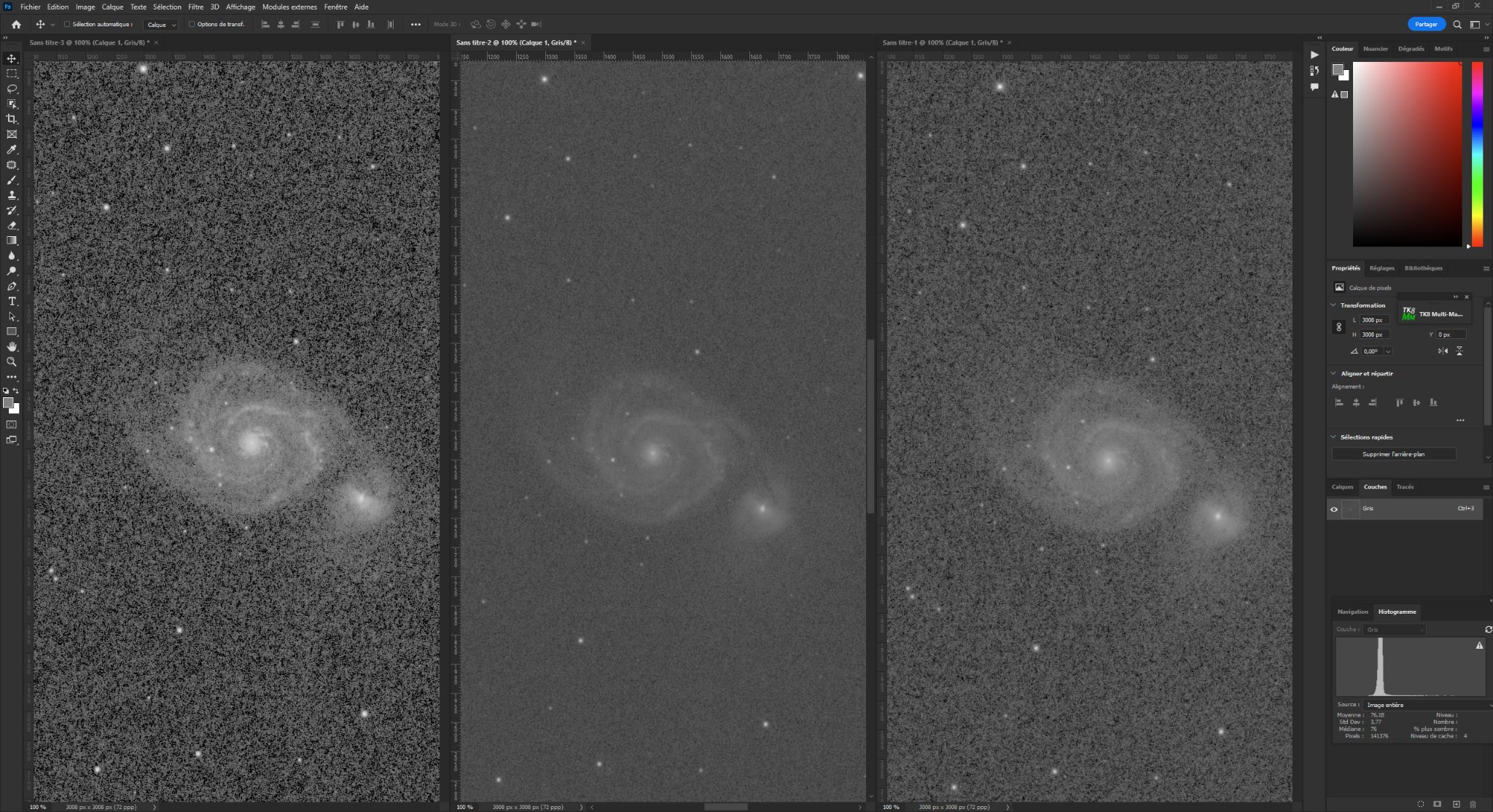

Suite de mes tests flateux.
- La visualisation est en mode histogramme.
- J'ai fait en sorte que le centrage de l'histogramme soit équivalent à chaque fois
Voici 3 flats qui parlent d'eux mêmes.
## 14ms Gain 100##
## 42ms Gain 0 ##
##46ms Gain 100 + t-shirt##
C'est évident le gain 100 ( unitaire ) est meilleur que le gain 0. Second constat, entre 14ms et 46ms, on ne voit pas grande différence.
Pour moi c'est décidé, les prochains flat seront fait au gain unitaire.

La différence entre le mode HCG désactivé/activé, sur un cas de figure ou le manque de lumière n'est pas un problème est tout de même important. Ça saute au yeux.
Finalement on est peut être pas loin d'un symptômes déjà identifié sur les 294.
Voir point 3.4:
http://www.astrosurf.com/buil/asi294mm/
En tout cas c'est ce qu'en pense cissoux de l'équipe Siril. Merci a elle. :ave:

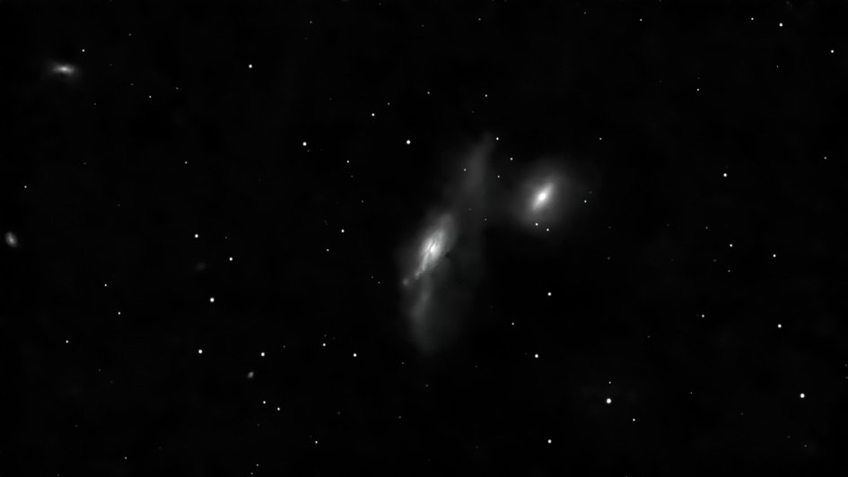

## NGC 4438 ##
Celle la elle date !!! Je me la gardais, ne pouvant pas me résigner à delete les brutes. Comme si quelques choses était encore possible ...
Et puis bon, j'ai retenté. Mais il faudra que je revienne plus longuement sur cette galaxie. Elle a vraiment une belle gueule.
