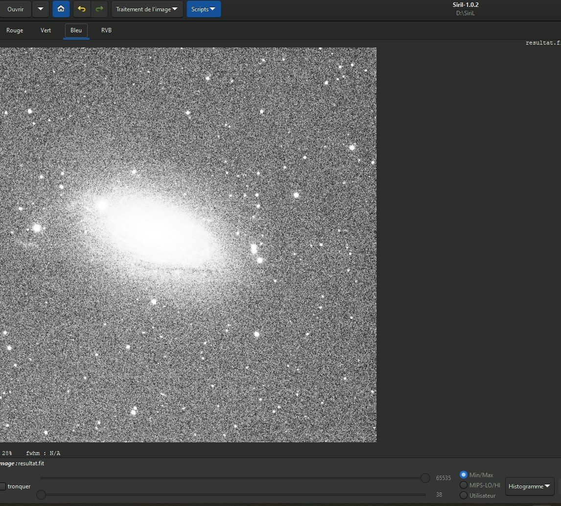

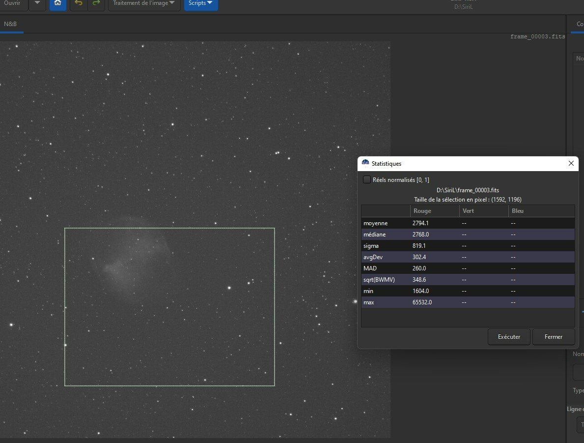

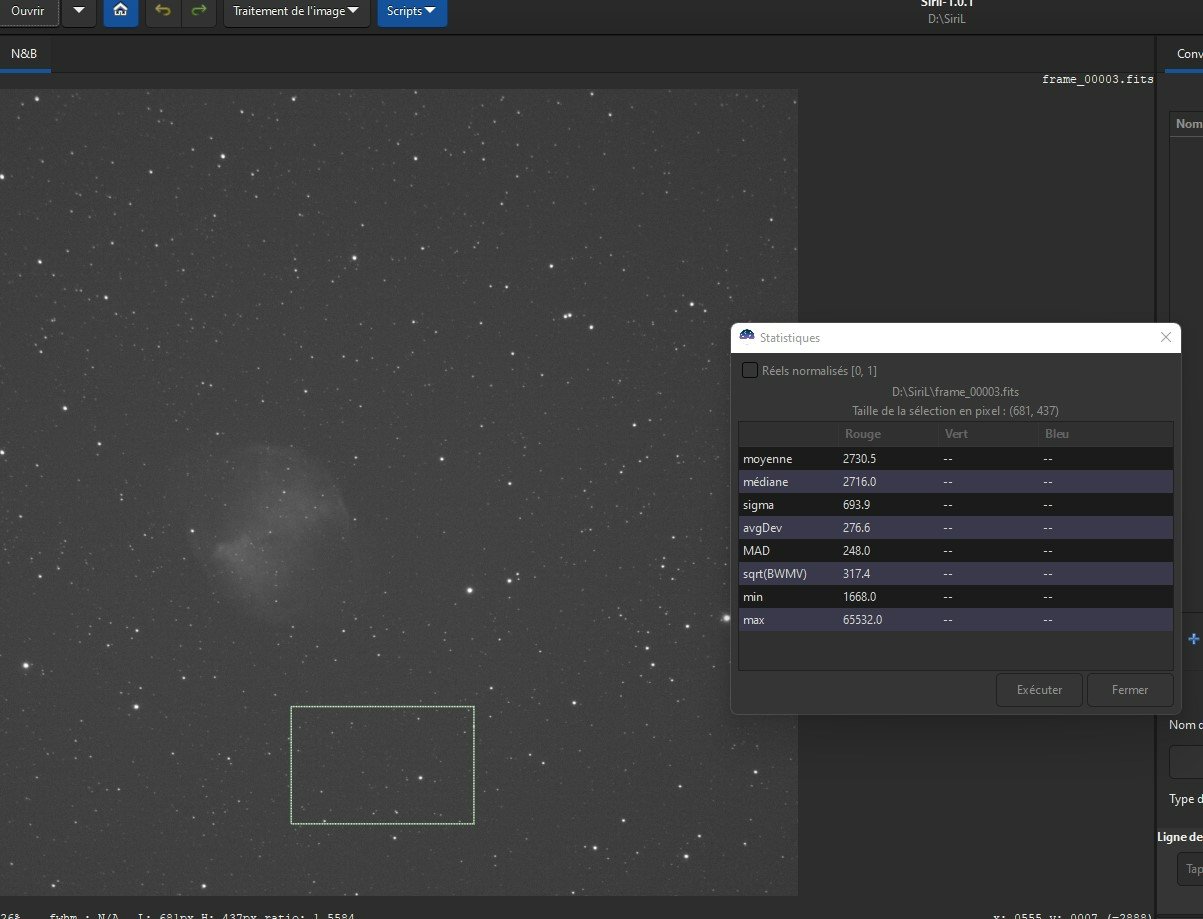

apres mes deboires de Dof j'ai refais des flats au tshirt cet am. Je pensais être sorti d'affaire après avoir empilé 6992 sous siril avec flat et dark
mais ensuite je suis passé sur m27 et cette fois après empilement sous siril, j'ai obtenu un truc tout noir avec des taches vertes et blanches. Bizarement lorsque j'ai empilé m27 sans dark et sans flat le résultat était correct.
Bref suis pas vraiment plus avancé
