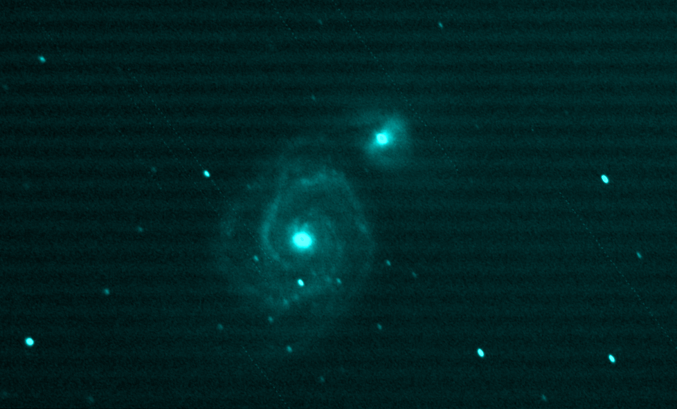

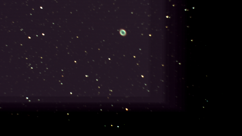

alors hier soirée astro jusqu'à 3h du matin - avec la licence sharpcap reprise pour l'année et autant dire que hier çà a plutôt bien stacké
cependant j'ai pas mal de bandes qui sortent (cf image) et parfois on voit les étoiles qui font une traîné, celà vous est déjà arrivé?

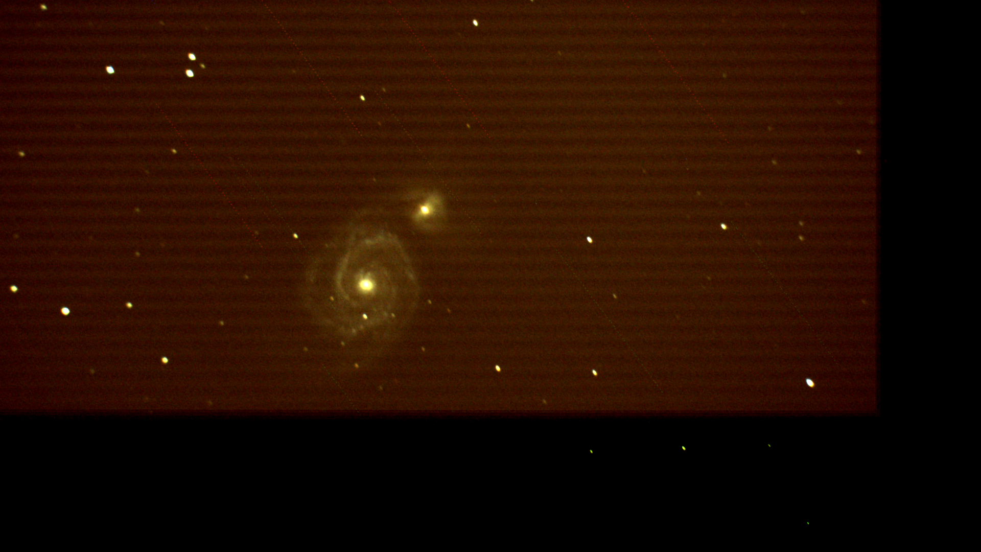

- De nouveau M51 mais qui est mieux ressorti que les autres fois - Expo 1000, gain maxi 10 000 - 48 frames, 48 sec
en brut:
en retravaillé:

- Dans la grande ourse M109 mais qui est pas si bien ressorti que çà - expo 1000, gain maxi 10000 - 73 frames 73 sec
- M31 la galaxie d'Andromède - pas extra en qualité, non retravaillé - savez vous quelle est la galaxie en bas à droite - 26 frames 26 sec
En Nébuleuses:
- Nébuleuse de la Lyre M57 - Expo 1000, gain maxi 10 000 - 55 frames 55 sec
- Nébuleuse de l'haltère M27 - Expo 1000, gain maxi 10 000 - 38 frames 38 sec; 48 frames 48 sec
- Une nébuleuse près de M16 non identifiée: une idée? Expo 1000, gain maxi 10 000 - 35 frames 35 sec - du coup M17 merci @kawa

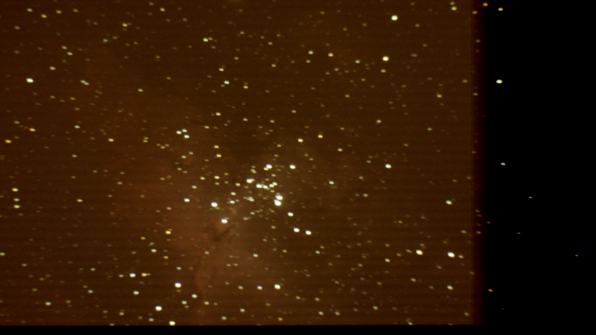

- M16 et les pilliers de la création (mon objectif du soir) - Expo 1000, gain maxi 10 000
33 frames 33 sec

Les trainées sont des pixels chaud, pour les éliminer par d'autre choix que de faire des darks.
Les bandes, c'est peut etre a cause du banding... @clouzot pourra t'en dire plus :)
Travaille ta balance des blancs avec les curseurs de couleur á gauche du grand histogramme.

M101 ce serait pas plutôt m109 ?
Pour les bandes tente le branding supression.

Je partage un petit bilan de la soirée d'hier soir
- Impossible de trouver le Pelican et Bubble nebula
- en revanche, j'ai pu trouver M52, la nébuleuse de la lagune M8 et la nébuleuse Trifide M20
Nébuleuse trifide M20 - 1000 - 10 000 frames 36 27s
Nébuleuse de la lagune M8 - 1000 - 10 000 frames 27 20 s
Amas M52 - 1000 - 10 000 frames 48 36s
M51 et M109
j'ai filmé Jupiter et Saturne, je vais voir en retravaillant si çà donne quelquechose
bonne séance astro à vous

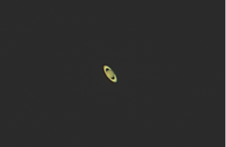

Message par Morgan45astro » 21 juil. 2020, 15:02
merci @Forest pour tes conseils, la bubble à l'air pas si simple que çà car j'ai pas mal stacké la zone hier en partant de M52 mais impossible même en remontant d'étoiles en étoiles à l'aide de l'appli stellarium
merci @Ubuntu pour ta remarque sur la nébuleuse
merci @pejive pour tes conseils et recherche, je vais pas prendre de risque avec l'ordi si Registax6 marche. çà à l'air pas mal aussi
du coup j'ai utilisé RegiStax6
voilà avec mes vidéos qui étaient pas mal flou hier (dure d'avoir une bonne mise au point sur saturne et jupiter, beaucoup de passage sur la video flou à pas flou)
en 5 minutes sur Registax voilà ce que j'ai obtenu à partir de films .avi de 15 à 20 sec
j'avais enlevé le reducteur de focale et mis la caméra directement sans rajout d'accessoires ou de filtre
Jupiter (avec 3 de ses lunes) filmée sur sharpcap. expo faible 1ms max et gain très faible egalement - frames 390
Saturne filmée sur sharpcap expo 5ms max et gain faible -frames 386
