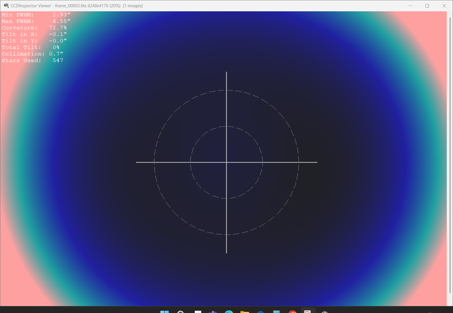

Pour donner une idée de la courbure des RC, voici une brute passée dans CCDI, RC8 (pas trop mal réglé :D ) à pleine focale sur un capteur APS-C (ASI2600mm). Je n’ai pas de RC6 sous la main pour comparer mais logiquement la courbure doit être encore plus sévère sur le 6" sur une même taille de capteur.

Et ici une autre brute, cette fois avec une 533 et le réducteur de focale d’Astro-Physics sur le même RC8.
Pour moi c’est la taille de capteur idéale sur le 8" quand on a qu’un réducteur pur comme les CCDT67 et CCD47.
Si on veut de l’APS-C faut le correcteur( voir correcteur/réducteur) qui va bien…

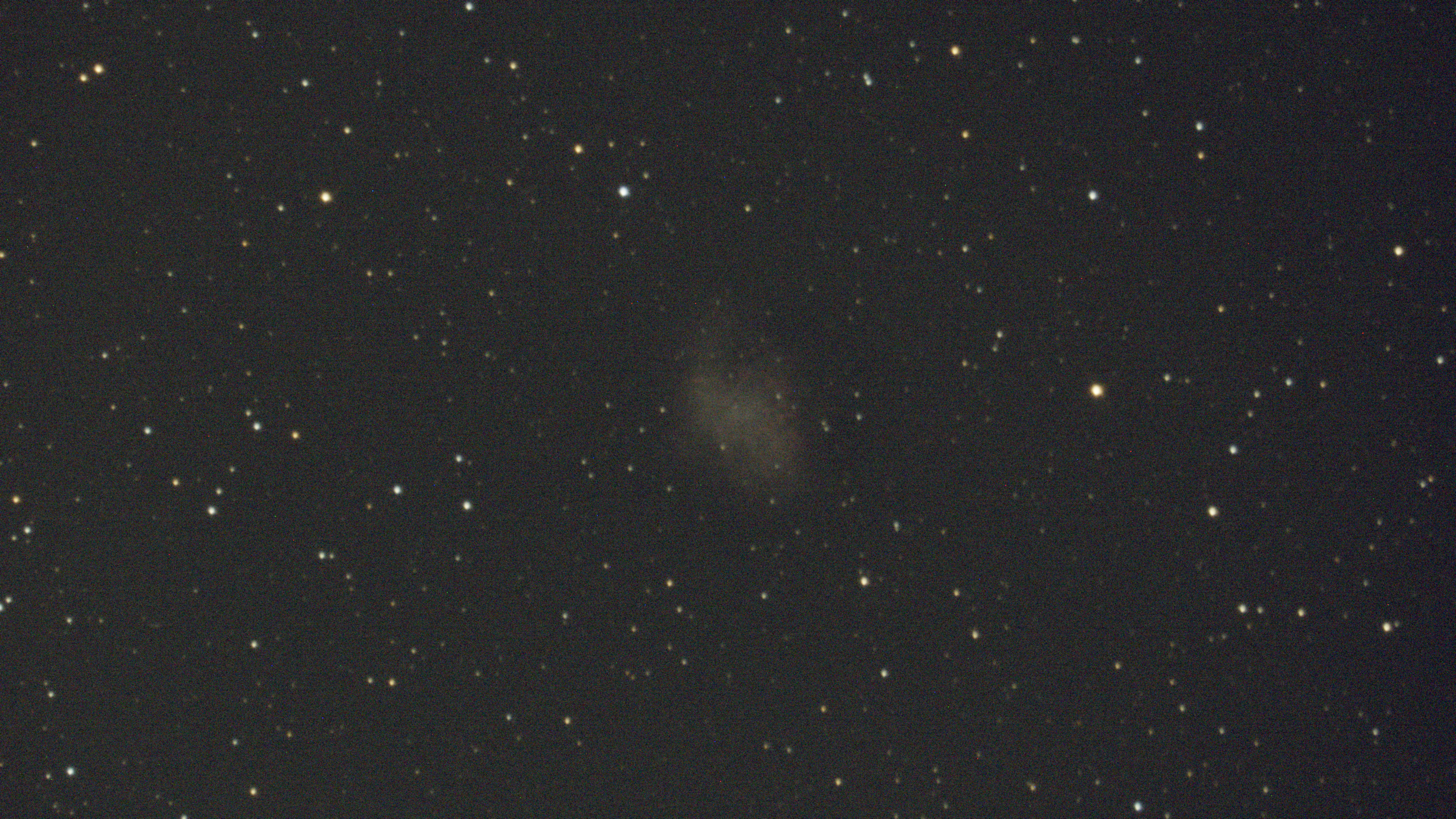

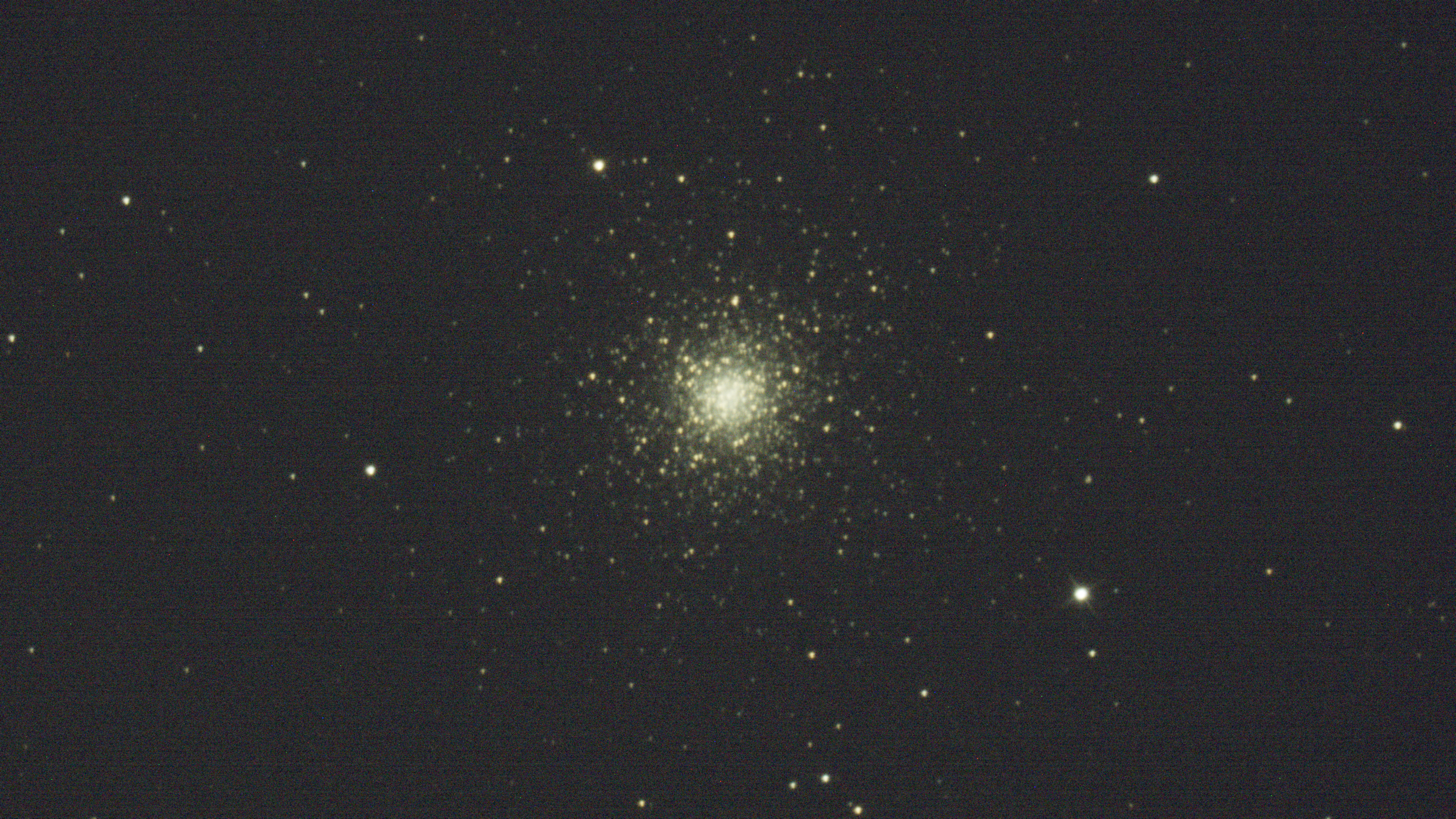

Bonjour à tous !!!!,
Je viens de m'inscrire sur le forum que je trouve très riche en informations pertinentes. Opmc73 tes posts m'ont bien aidé à reprendre espoir avec mon matos ^^'
J'ai un RC6 TS Optics / EQM35 PRO, depuis 2 ans et j'avoue que j'ai bien galéré mais aussi appris grâce à lui. Au début je l'utilisais avec mon Nikon D5600 puis je me suis acheté une ASI 585 MC, l'échantillonnage étant pas top j'ai acheté le CCD47 mais ensuite j'ai cumulé des soucis de collimation après quelques voyages en nomade ... Je m'en suis sorti avec le REEGO pro (nickel pour le secondaire) puis j'ai achété il y a 2 semaines le MO.R (https://www.teleskop-express.it/collima ... Coc2l8q0wC_) pour le primaire que j'avais très mal collimaté avant.
Pour réaliser ces 2 photos j'ai activé le guiding via l'asiair mais on est proche des limites de la monture vs le poids du setup je pense, cependant :
- Serait-il possible de me dire si pour vous la collimation est bonne, et si vous détectez du tilt ou autre soucis (suivi ?) ?
- Je suis sur un gain à 126 mais je vois que Opmc73 semble être à plus de 300 de gain pour 30s le résultat est très bon je trouve avec beaucoup plus de détails que moi en 60s, y a t'il des réglages ou conseils qui me permettrait d'avoir de meilleures photos avec plus de détails ? ^^'
Précision importante je suis proche d'une ville donc le ciel est un peu pollué.
Merci pour votre aide et bon ciel à vous !
Voici les photos brutes :
M3 RC6 CCD47
M3 RC6 CCD47
M1 RC6 CCD47
M1 RC6 CCD47

Message par Opmc73 » 07 mars 2025, 12:39
ChrisBastro a écrit : ↑
07 mars 2025, 10:37
Opmc73 a écrit : ↑
15 oct. 2024, 04:07
Pour donner une idée de ce que peut faire un RC6 voici ce que j'avais capturé avec mon RC6 et l'asi585 (non refroidie)
La nébuleuse Eskimo (C39) 47x30s (traitement banal)
C39_Ngc2392_Eskimo_Nebula_G372_30sx47_RC6-RGB_GraXpert-St Gimp 2024-04-05.jpg
M1 15x31s ASI585 + RC6 et reducteur F (traitement pix)
(pour la présentation officielle il y a une rubrique exprès là => viewforum.php?f=4 ;) )
Pour voir si le RC est bien collimaté, il faut utiliser le menu image tool de ASTAP par exemple qui propose une visu du tilt et un inspecteur d'aberration qui montre si les étoiles sont uniforme sur tout le champ. On a aussi ces outils dans siril par example, ou alors la visu du tilt dans ASIView.
Comme j'ai écris récement dans la rubrique dédiée a la collimation des RC (il me semble ou c'est ailleurs :P ) , il est intéressant de mettre un scotch blanc (genre ruban utilisé couvrir les zones a protéger quand on peint) sur le bout bout du tube porte oculaire (coté intérieur du RC) afin de mieux délimiter son cercle dans ce qu'on voit. En effet le bout du po devient la référence mécanique de concentricité quand on travail avec l'ocal ou même a l'oeil nu avec un oculaire de collimation. Ensuite l'objectif c'est de tout rendre concentrique. Avec un oculaire de collimation (comme ce MOR ) c'est assez simple de collimater a l'oeil. Je l'ai fait en 10 min cette semaine sur mon RC6 avec très peut de tilt a l'arrivée. Sans doute affiner sur le ciel améliorerait les choses, mais comme j'ai 4% de tilt... c'est pas la peine de se casser plus la tête. (voir la => viewtopic.php?f=9&t=4908)
Une bonne indication de la collimation quand on a un reducteur de focale c'est de voir si le vignetage est a peu pres centré. On n'arrive pas forcément a avoir un beau rond symétrique , mais si c'est assez homogene c'est que la collim est pas trop mauvaise. Apres il y a bien sur l'examen de l'étoile defocalisée mais bon...je ne le fait pas , ma collim à l'ocal est suffisante.

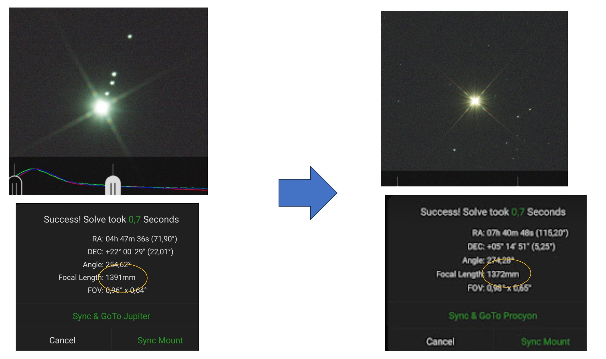

En lisant vos posts, avec le CCD47 je ne comprenais pas comment vous pouviez avoir une focale proche du nominal et moi plutôt 20 mm de plus.
Donc après multes recherches et essais, j'ai enlevé le CCD47, puis j'ai touché à la vis centrale du secondaire (celle qu'on ne dois pas toucher normalement ^^' vu votre post) et progressivement je suis passé de 1390 à 1370 mais j'atteins une bonne MAP vers 1372 mm. ET enfin une meilleure MAP malgré une MES très approximative !

Donc la distance inter-miroir a un gros impact sur la MAP.

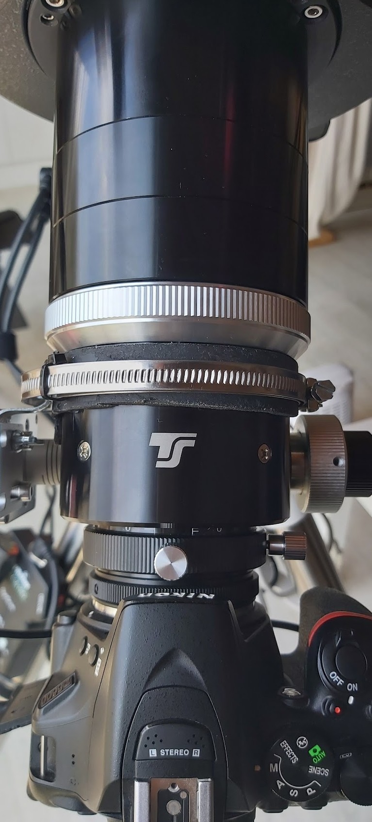

Au passage, j'ai bricolé une attache pour mon EAF faite maison ^^' je peux envoyer des photos si vous voulez ça m'a coûté un gros collier et 2-3 petites quincailles !
Sachant que le backfocus du RC6 TS est autour de 150 mm (bagues M90+ un bout du PO), maintenant pour la MAP je suis presque au bord du PO.
Du coup ce soir si méteo ok, je vais retenter le CCD47 avec mon et voir les effets sur le vignettage et surtout le backfocus que je fais tester de 75 à 85mm pour voir !

En fait la distance intermiroir est normalement très précisement ajustée et va jouer sur la forme des étoiles (le règlage de l'astigmatisme il me semble...mais je ne suis plus sur). La marge d'erreur est de l'ordre de 8à9mm maxi, au dela on va introduire bcp de défaut. C'est donc pour cela qu'il est recommandé de ne pas toucher a cette distance. Elle varie deja en reglant la collimation puisque les 1 ou 2 mm d'ajustement du primaire vont faire varier la distance focale finale (1mm entre le secondaire et le primaire c'est 10mm sur la distance focale de mémoire).
D'après les retours sur les forum , la distance focale donnée par le constructeur pour les RC n'est qu'une valeur théorique idéale, dans les fait on est toujours un peu au dessus ou en dessous, justement car les couple primaire secondaire sont apairés et leur distance interfocale sans doute spécifique a chaque paire.

Avec votre appareil photo il doit y avoir un peu trop de distance entre l'entrée de le capteur d'ou le fait d'être limite, il faudrait peut etre enlever 1 bague de 25mm, non ? . Avec ma camera astro cette distance c'est que de 17.5mm.

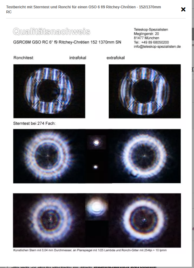

sinon la distance intermiroir se verrifie avec une oculaire de ronchi , les lignes doivent être droites en intrafocal et extrafocal.
