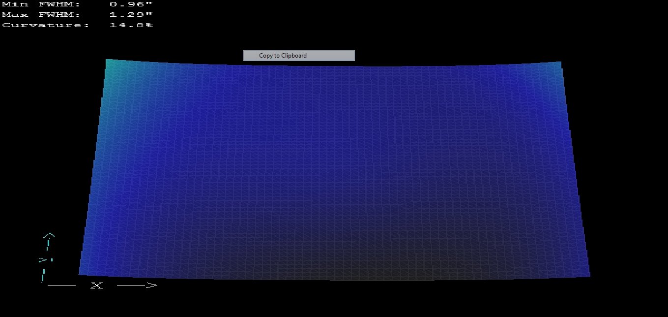

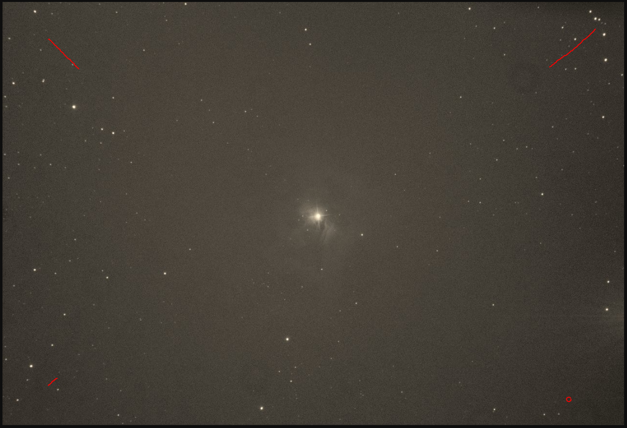

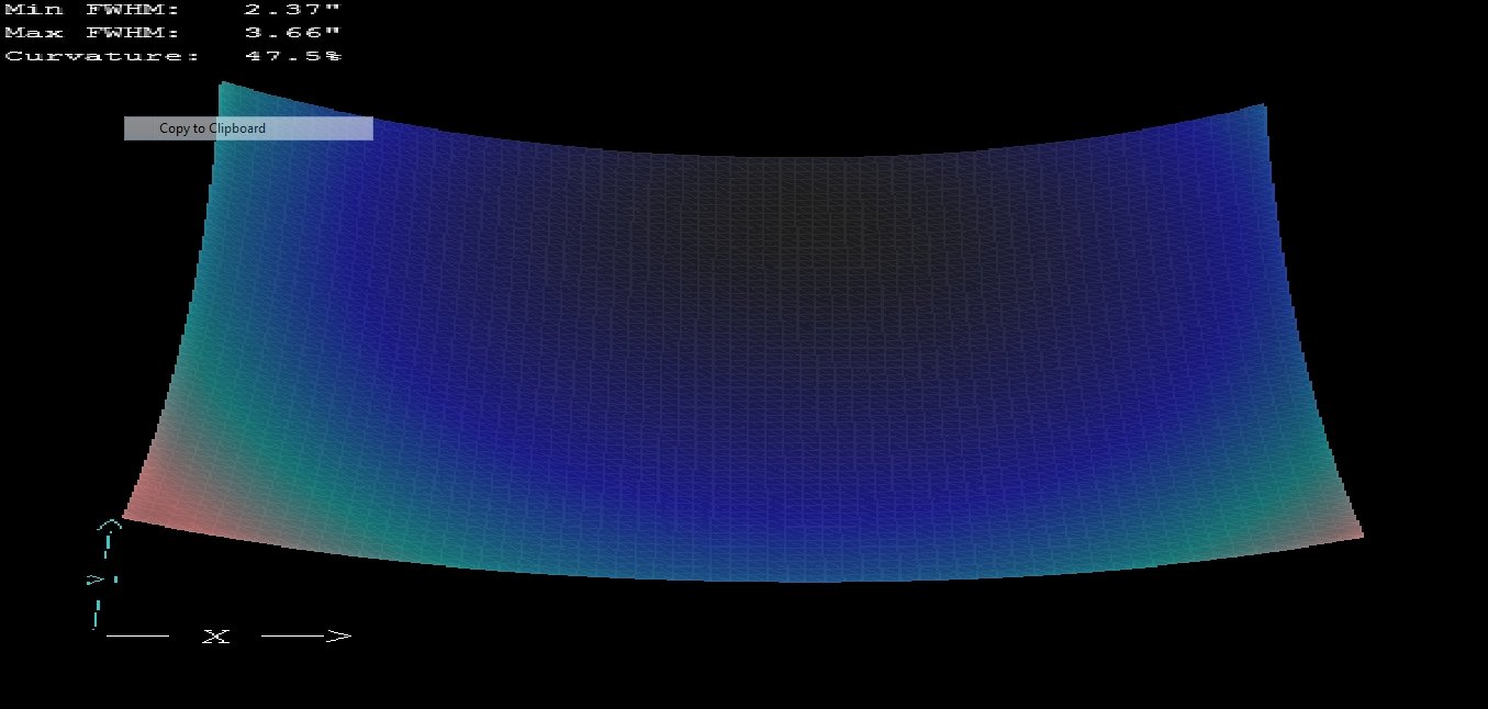

Message par Steph » 11 juin 2022, 14:48
Phil49 a écrit :
11 juin 2022, 12:20
Waouh je ne pensais pas que cela donnerait des chiffres comme cela je pensais qu'il y aurait bien plus de défauts !
Ben justement c'est pas très bon, regardes les valeurs d'Aspect de tes frames (ovalisation des étoiles), la limite pour ce type de mesure c'est < à 20% (il n'y a pas d'erreur de guidage à 1s), et la tu es largement au dessus.
Si on prend le stack...on va dire que ça nous permet de moyenner, on apprécie mieux les erreurs à corriger:
Lorsque tu fais tes réglages, fais les au zénith, tu limites la turbulence et les contraintes mécanique. Ensuite tu vérifies de chaque coté du méridien à 30° d'altitude environ pour être certain que tu n'ai pas de jeu/contraintes mécanique.
Vérifies bien ta map à chaque fois, la elle est un peu à la rue.

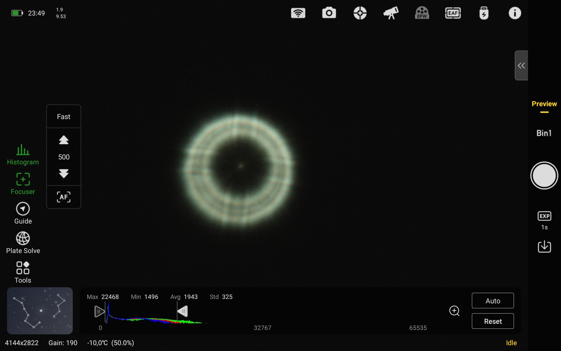

Aide collimation RC 8 TS
Message par spica2000 » 11 juin 2022, 15:08
Phil49 a écrit :
11 juin 2022, 12:20
spica2000 a écrit :
11 juin 2022, 11:27
un truc qui m'inquiète un peu plus c'est ta dernière image défocalisée à nouveau décentrée comme la première. Tu as touché quelque chose entre l'image défocalisée 3 et la 4?
J'étais sur Dubhe pour les premières images défocalisées, j'ai ciblé entre temps deux ou trois objets, et je me suis arrêté sur NGC 7000 qui enfin me permettait d'avoir plus d'étoiles pour prendre les clichés à gain max sur 1 sec !
C'est pour cela que je changeais d'objet dans ce qui était dispo depuis mon observatoire sinon, si j'avais pu tout faire sans bouger je l'aurais fait...

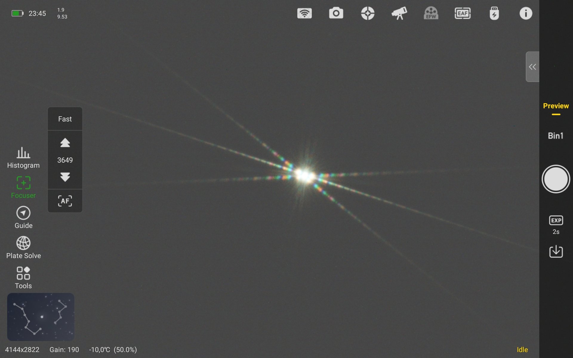

Message par spica2000 » 11 juin 2022, 15:37
Phil49 a écrit :
11 juin 2022, 12:20
spica2000 a écrit :
11 juin 2022, 11:27
Maintenant que tu as trifouillé le tilt, t'es bon pour tout recommencer:
1) tilt
2) secondaire
3) primaire
Euh, donc, du coup, la bague de tilt, faut-il la ramener à la position neutre, puis recentrer le laser ?
Puis surtout vérifier surtout le centrage sur l'œillet donc ?
Puis régler le secondaire
Puis régler le primaire, du moins l'ombre à déplacer comme je l'avais repéré et montré sur les photos précédemment ?
C'est cela ?
OUI.
A ceci près que:
1) on est pas sûr du laser
2) l'alignement au laser contrairement au Newton est la partie la moins critique pour un RC
3) d'expérience, il y a plus de chance que le laser soit tordu que le RC.
Donc voici ce que je te propose:
1) on laisse tomber le laser pour le moment. Tu remets la bague de tilt au neutre.
2) comme l'avant dernière fois, le secondaire avait l'air pas mal et que tu ne l'as pas touché entre-temps, on y touche pas non plus.
3) on se concentre sur le primaire UNIQUEMENT, avec la procédure suivante:
1) viser une étoile brillante proche du zénith si possible. On reste dans cette région du ciel pendant toute la procédure.
2) aligner l'étoile au centre de l'écran AVEC LES AXES DE LA MONTURE,
3) défocaliser beaucoup pour voir nettement l'ombre du secondaire d'une part et le disque blanc du primaire avec des anneaux.
4) identifier la zone de plus fort désaxage sur l'écran.
5) mettre la main à l'entrée du tube et la ballader sur le tour du tube pour repérer le moment ou l'ombre des doigts correspond à l'axe d'excentration maxi sur l'image à l'écran.
6) laisser la main à cet endroit et repérer quelle est la vis de colim du primaire qui se retrouve la plus proche de l'axe d'exentraction maxi (un axe qui passe par ta main et rejoint le milieu du support secondaire).
6bis) desserrer les vis tirantes de verrouillage du primaire,
7) faire un quart de tour sur la vis choisie dans un sens (perso je sais jamais lequel car je fais pas d'effort pour le retenir).
8) recentrer l'image de l'étoile défocalisée AVEC LES AXES DE LA MONTURE.
9) observer la nouvelle image défocalisée. Si c'est pire, il fallait tourner dans l'autre sens. Donc reprendre en 7 et faire cette fois 1/2 tour dans l'autre sens. Si c'est mieux, recommencer en 4). Il se peut alors qu'il faille continuer à corriger dans le même axe mais avec 1/8ème de tour seulement. Ou corriger sur un autre axe et changer de vis. Tu reboucles les étapes 4 à 9 en faisant des rotation de vis de plus en plus faibles, tant que tu as la patience. Quand tu hésites encore à corriger: TU ARRETES. C'est souvent là en voulant faire mieux, qu'on fait pire :shock:
10) serrer les vis tirantes de verrouillage du primaire (pas comme un brute, juste serrer fort en tenant la clé allen par son petit côté).
11) une fois que l'ombre du secondaire te semble correctement centrée à l'oeil, faire:
a) une photo de l'image de l'étoile très défocalisée.
b) une image au même endroit de tout le champ étoilé (tant pis si c'est un champ pauvre en étoiles) gain à fond et pose 1s.
c) stacker 30 à 60 images pour augmenter notre chance de voir des étoiles un peu partout.
Nous envoyer a+b+c sur ce merveilleux forum où on aime la camaraderie, l'entraide et la franche rigolade.

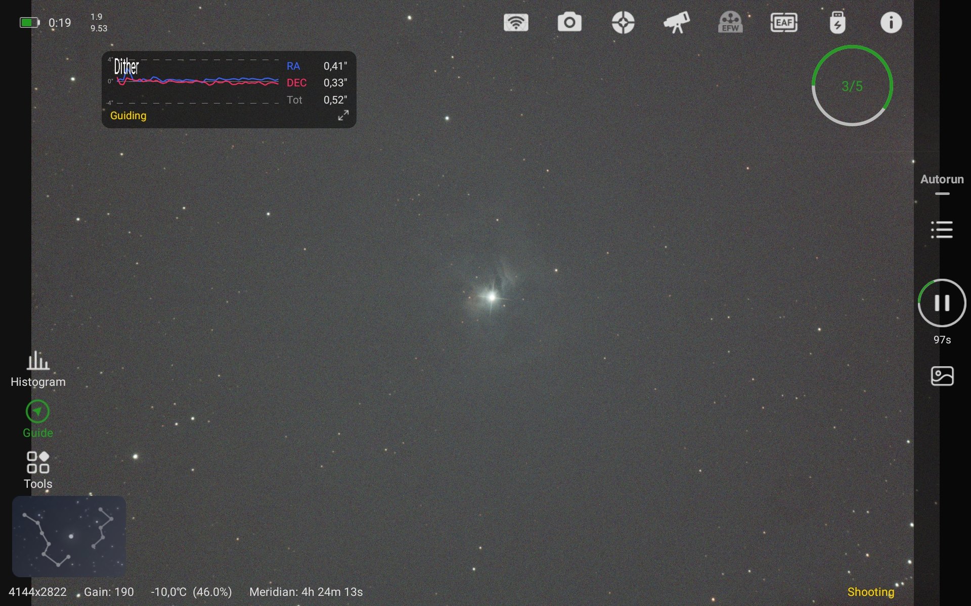

Message par Phil49 » 11 juin 2022, 16:34
11 juin 2022, 14:35
Merci @spica2000 d'avoir remis l'église au centre du village (pour reprendre une métaphore très appréciée des commentateurs sportifs).
C'est comme avec un SCT : on collimate toujours avec l'étoile au centre du capteur. C'est vrai que c'est super chiant et le seul logiciel qui automatise un peu la procédure, c'est Metaguide qui sait contrôler la monture pour recentrer tout seul l'étoile.
Bonjour Clouzot,
Oui c'est chiant, mais bon, s'il faut en passer par là, on le fera ! ;-)
Mais j'avoue que je n'étais jamais tombé sur ces subtilités dans mes diverses lectures, même ceux qui parlent de tests sur étoile se concentrent plus sur les défauts à corriger, mais moins sur la méthodologie !
Alors cela doit être indiqué quelque part, Laurent ne l'a pas inventé, mais pas eu la chance d'avoir cette info et forcément de l'intégrer dans ms pratiques...
Bon, je viens de passer deux heures à tout refaire !
1 : Le tilt : refait avec le laser et je n'y touche plus c'est juré !
2 : Le secondaire : vérifié, normalement centré comme avant
3 : Le primaire : alors c'est bien évidemment là que j'ai passé le plus de temps !
Au passage je me suis rendu compte qu'il y a un truc que je ne pigeais pas car j'alternais entre le TSRCKOLLI pour le secondaire et la vue du primaire et j'avais beau essayer de recentrer sur l'axe horizontal l'ombre, je n'y arrivais pas vraiment !
C'est là que je me suis aperçu que le Taka... inverse l'image !
A partir de là, cela a été plus simple d'ajuster !
Les vis poussantes et tirantes ont toute été resserrées avec la même force.
Donc normalement, ce soir cela semble dégagé, espérons que la nuit sera aussi claire et surtout calme qu'hier !
Une dernière recommandation avant ce soir, je refais les même tests qu'hier ?
Je pourrais avoir un accès Internet sur mon téléphone si besoin si quelqu'un est dispo ce soir...
Philippe

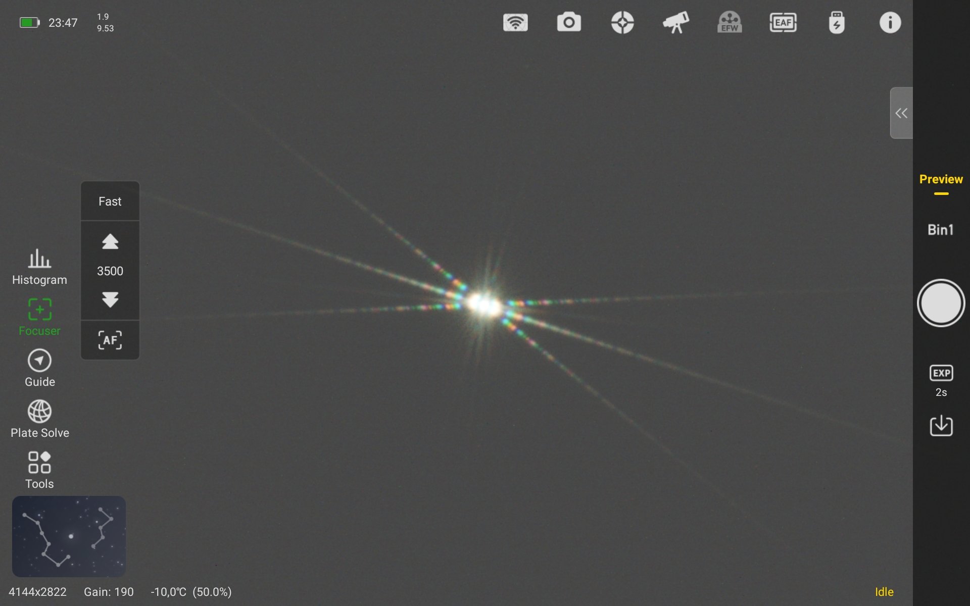

Bon, sur ma tablette, après PA, MAP avec l'EAF (toujours dans les choux de 100 à 150 pas) , les étoiles semblaient plus rondes que la veille
Je m'attaque ensuite aux vues défocalisées en espérant que la turbu ne soit pas trop présente comme la veille, ouf, pas trop mal et très bonne surprise dès le départ, mon travail de l'après-midi semble avoir porté les fruits avant même que je ne peaufine sur étoile !!
Vue en EXTRA focale :
Vue en INTRA focale :
J'ai alors commencé le repérage grâce à l'astuce de Laurent, j'ai bien repéré l'axe avec les images de ma main, et il s'est avéré contre toute attente de ma part que ce n'était pas la vis C du dessin lus haut dans ce fil que je pensais être la bonne (loi de l'optique) mais la... B !
Je commence alors avec un tour d'1/4 et je vois que cela pince l'anneau alors qu'il était relativement homogène, bingo, alors je recentre, je tourne dans l'autre sens, et par petites touches ensuite j'ai essayé de me rapprocher de ce que je pensais être une forme homogène :
Je me suis arrêté quand j'ai jugé que c'était bon, comme le disait Laurent, après on finit par modifier négativement, j'étais déjà pas trop mécontent de mon résultat, la qualité viendra après avec le coup de main et d'oeil !
Curieusement, après cette manip qui m'a pris une bonne dizaine de minutes j'ai revérifié le point et il avait changé, j'imagine que cela doit être la correction apportée au primaire ?
Je voulais ensuite m'attaquer à une cible pour shooter à 1 sec gain max, mais c'était la course contre la montre et le ciel commençait à se réduire comme un mouchoir de poche avec les nuages qui s'accumulaient un peu partout, j'ai donc ciblé dans la portion encore à peu près intacte, désolé, c'était l'Iris que j'ai sélectionné.
J'ai lancé une série de 40 images que j'ai stackées.
J'ai ensuite démarré une série après avoir lancé l'autoguidage u fonctionne de mieux en mieux, ouf !
Bon point pour al suite !
J'ai eu l'impression sur ces quelques photos qu'avec les étoiles sur les bords il y avait peut-être un problème de BF, mais j'imagine que c'est encore trop tôt pour s'attaquer à ce point...
Hélas, les nuages étaient maintenant partout, impassible de poursuivre la soirée ! :-(
J'ai bien pris le coup pour les images défocalisées je vais donc repartir des réglages que j'ai trouvés hier soir, et selon vos instructions aussi, je vais affiner sur étoile de moins en défocalisée.
J'ai essayé de stacker les images d'une seconde a gain max mais pas assez d'étoiles, message d 'erreur de Siril..
Juste cette image stackée de l'Iris car poses de 120 secondes (juste 5 du fait des nuages qui avaient commencé à recouvrir mon mouchoir de poche, mais je sais que cela sort du cadre de l'analyse rassurez-vous...

Message par spica2000 » 12 juin 2022, 11:02
@Phil49 Impossible de me connecter hier sur Discord, j'ai eu mon lot de galères astro... Une nuit de quasi pleine lune c'est un moindre mal.
Bravo! là on y est. La méthode est bonne. La sagesse rentre. Tu fais les bons compromis en fonction des conditions pas aidantes visiblement.
Tu aurais pu continuer un chouilla à déplacer l'ombre du secondaire dans le sens de la flèche rouge. Mais tu as bien fait de t'arrêter sur un truc presque parfait, plutôt que de tout casser, surtout avec la course contre les nuages. On peut vite faire une bêtise dans la précipitation.
Comme tu l'as dit, maintenant que tu as la méthode, ça va rentrer dans l'ordre et s'améliorer avec l'expérience.
Message par spica2000 » 12 juin 2022, 11:56
La MAP au centre semble bonne. Les aigrettes de l'étoile de l'IRIS sont assez fines.
Il te reste effectivement des déformations dans les coins, plus prononcées en haut de l'image, légère en bas à gauche. C'est en revanche pas mal dans le coin en bas à droite.
Il faut parfaire encore la collim du primaire avant de se prononcer.
Mais on ne peut pas exclure qu'il reste du tilt.
En tout cas, ça permet déjà d'avoir des images qui ont bonne allure. Il semble que les réglages aient tenu lors du déplacement, puisque tu n'as pas pu tout faire au même endroit à cause des nuages, si j'ai bien compris. C'est plutôt bon signe.
Les étoiles qui s'allongent vers le centre indiquent que cette zone du capteur est trop proche (défocalisée en intra). Un exercice qui permettrait de le confirmer, consiste à zoomer le coin en haut à droite (le pire) et modifier la map à la main en éloignant le PO: ca fera reculer la caméra dans son ensemble et devrait à un certain point arrondir les étoiles de ce coin (et aussi celles du coin haut gauche). Puis si tu continues trop loin, elles vont se mettre à faire la patate dans le sens perpendiculaire à l'axe principal du défaut initial. Ca indiquera que tu seras allé trop loin, passé en extra focale. C'est juste une exercice de confirmation et pour comprendre. Ca ne résout pas le problème, puisque si les étoiles deviennent rondes dans un coin grâce à cette méthode, tout le reste de l'image devient mal focalisé, notamment le centre. Ce qui est dommage pour la résolution du sujet principal qu'on a coutume de centrer.
Ceci-dit une astuce, quand on tient à un sujet en bord de champ, ou bien si la formule optique ne permet pas une image plane sur tout le champ, on peut faire la MAP à 2/3 du centre et 1/3 du bord. Ca donne un compromis entre centre et bord d'image qui peut être très bien pour compenser les derniers petits défauts.
Je ne connais pas assez ton type d'instrument (j'ai pas exactement le même) ni ta bague de tilt pour savoir si ca serait réglable avec ta bague de tilt. Et notamment si ses réglages sont assez fins. Quoiqu'à F8 ça devrait être un peu plus tolérant que le bidule que je suis en train de trifouiller à F3.3.
Mais dans tout les cas:
1) ne touche plus au secondaire, ni au tilt.
2) persévère sur le primaire pour affiner encore dans la limite de ce que la turbu permet.
Quand tu t'attaqueras au réglage fin du tilt (ce qui n'est pas non plus une obligation car là tu as déjà de quoi te faire plaisir), faudra y aller mollo par toutes petites touches sur les vis de tilt.
Une méthode possible après collimation primaire aux petits oignons:
0) étoile brillante le plus haut possible dans le ciel, gain à fond, pose 0.5 à 1s
1) étoile brillante au centre. MAP au bahtinov.
2) enlever le Bahtinov
3) pose 1s gain à fond. Eventuellement stacker un peu si les étoiles du champ sur les bords ne sont pas assez généreuses. Repérer le coin où les étoiles sont le plus déformées (en ellipse) et la direction de leur grand axe. Grand axe pointant vers le centre de l'image =>ce bord du capteur est en intra focale. Grand axe perpendiculaire à la direction qui point vers le centre=> le coin du capteur est en extra focale.
4) remettre le Bahtinov. Gain à fond pose 0.5 à 1s. Positionner l'étoile brillante dans le coin le plus déformé avec la monture. La MAP au bathinov devrait montrer un décalage d'autant plus fort que les étoiles sont déformées.
5) Repérer la vis de la bague de tilt la plus proche du coin considéré. Il faut pour cela avoir préalablement (idéalement de jour) repéré quel coin de l'écran correspond à quelle partie de ta caméra. Généralement c'est trivial. Quand tu lis les inscriptions au dos de ta caméra, le haut de la caméra correspond au haut de l'écran, le bas aussi et droite et gauche idem. Sauf si à cause d'un retournement au méridien en milieu des réglage, le logiciel de prise de vue t'inverse les images.
6) ajuster la MAP avec la vis idoine de la bague de tilt, SANS TOUCHER AU FOCUSER. Tu tournes 1/8 de tour, pas plus, pour commencer. Si la MAP ne bouge pas, tu insistes 1/8ème de tour en plus. Si tu te trompes de direction pas grave, tu tournes dans l'autre sens pour aligner la figure du Bahtinov. Idéalement, tu t'abstiens de corriger le défaut initial en totalité (donc tu laisses un chouilla de décalage comme observé initialement car: en modifiant un coin, tu fais basculer l'autre dans le sens opposé et il n'avait peut-être rien demandé l'autre coin. D'autre part tu modifies aussi la MAP de toute l'image, notamment au centre).
7) tu reprends la procédure à 0. C'est peut-être un autre coin (un autre axe qu'il faudra de nouveau corriger). Quand tu en as marre tu t'arrêtes, tu observes le ciel et fait des belles photos et du beau VA.
La formule RC pour très belle qu'elle soit, laisse quand même si je ne m'abuse un défaut de courbe de champ mais qui devrait être très léger à F8. Ca dépend aussi de la taille du capteur bien sûr. Ceci pour dire qu'il faut aussi savoir s'arrêter.

Message par Phil49 » 12 juin 2022, 15:21
Re à tous,
je viens de passer les images à la moulinette de CCD Inspector comme Stef l'avait fait pour la images de la veille, et le moins que l'on puisse dire c'est que les résultats sont... déconcertants !
Je crois que pour la lecture il faut inverser la position de l'image et donc le bas serait le haut et vice versa, à confirmer avec Stef, mais cela confirmerait l'analyse de Laurent avec le forme plus ovale dans le haut de l'image !
Et si c'est le cas cela refléterait assez bien les réglages que j'ai appliqués à la bague de tilt !
Alors je sais que c'est à prendre avec des pincettes, mais voici les résultats :
Courbure images 1 sec :
CCDI - courbure images 1 sec.jpg (34.24 Kio) Consulté 894 fois
Courbure images 120 sec :
CCDI - courbure images 120 sec.jpg (43.11 Kio) Consulté 894 fois
Planéité images 1 sec :
Planéité images 120 sec :
Tilt images 1 sec :
CCDI - tilt images 1 sec.jpg (18.02 Kio) Consulté 894 fois
Tilt images 2120 sec :
CCDI - tilt images 120 sec.jpg (19.9 Kio) Consulté 894 fois
Courbure image stacked NGC 7023 :
CCDI - courbure NGC 7023 stacked 120 sec.jpg (43.71 Kio) Consulté 894 fois
Planéité image stacked NGC 7023 :
Tilt image stacked NGC 7023 :
CCDI - tilt NGC 7023 stacked 120 sec.jpg (26.14 Kio) Consulté 894 fois
Enfin voici l'analyse d'Astap dans Siril des images stackées de NGC 7023 :
Je me demandais si finalement la bague de tilt n'apportait pas plus de soucis, car je ne l'ai pas neutralisée hier, j'ai juste repris les réglages.
Faudrait-il refaire tout à partir d'une bague de tilt "neutre" ?
Philippe
