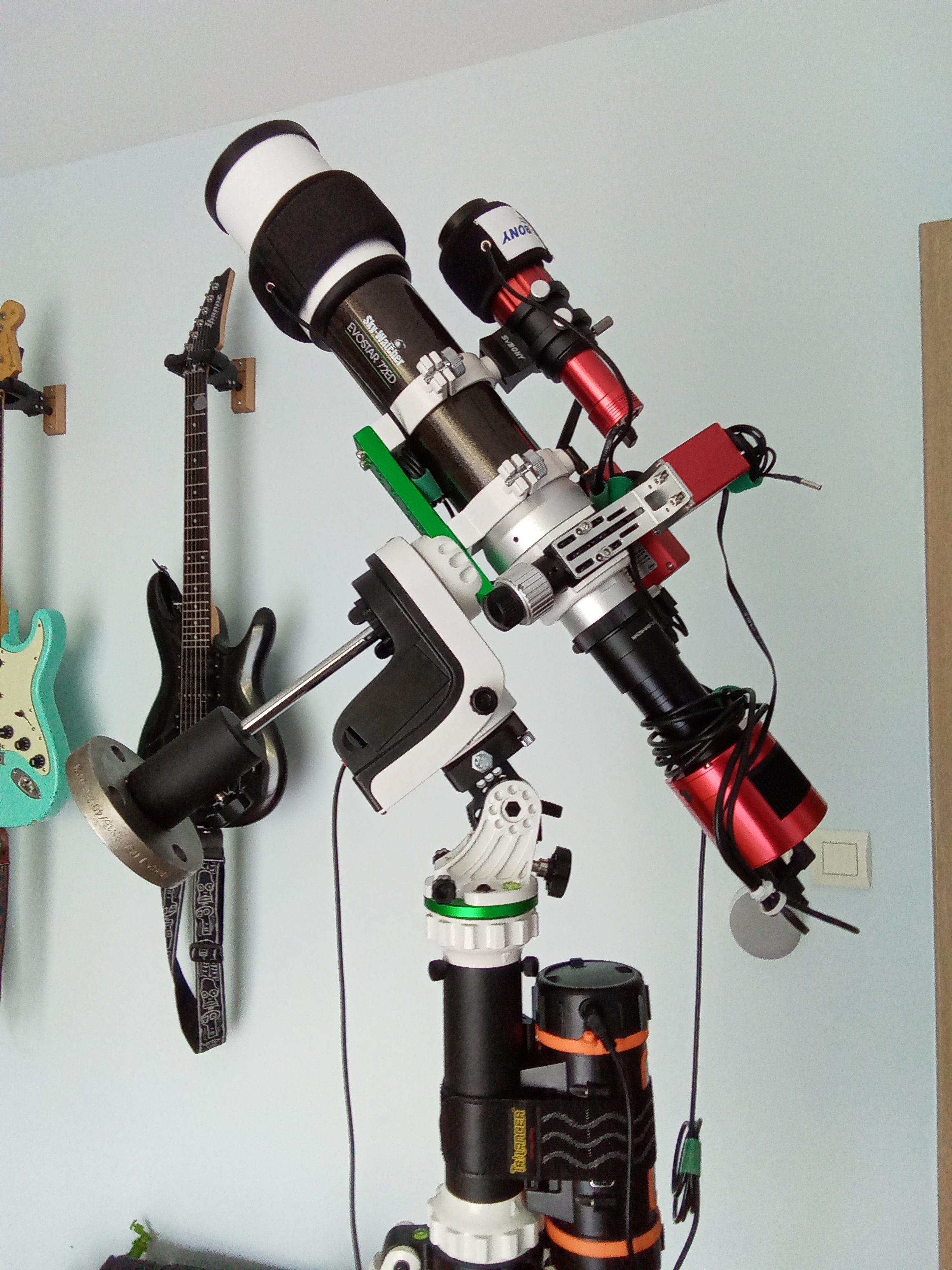

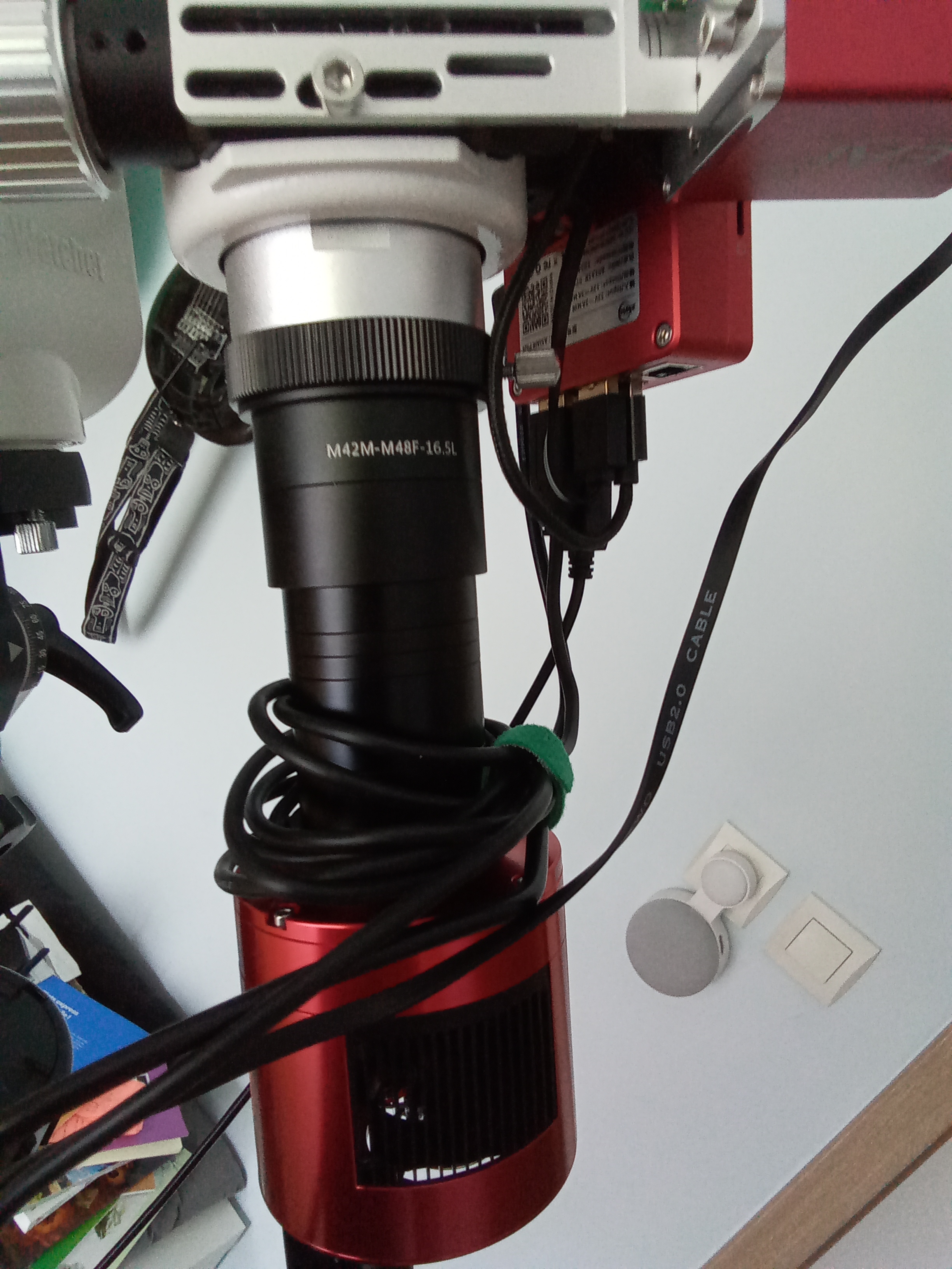

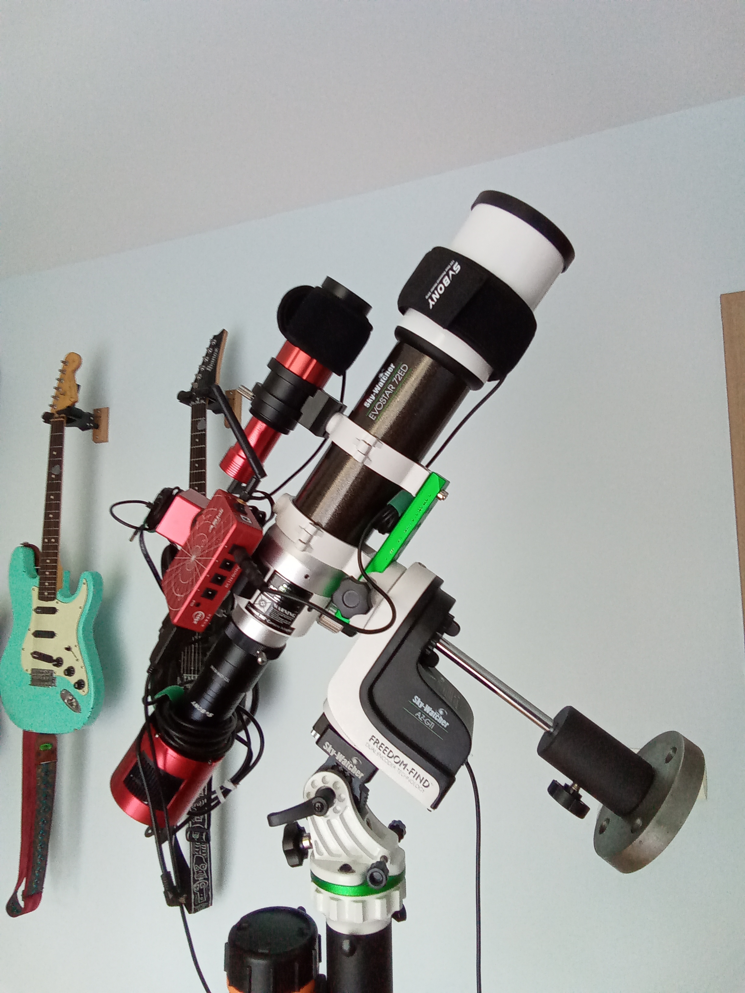

Message par kaelig » 01 juil. 2023, 23:33
Si on résume:
lulu 72ED seule
focale théorique: 420 mm
focale obtenu: 431 mm (résultat Asiair, les résultats d'astrometry.net confirme cette mesure)
lulu avec correcteur
focale théorique: 420 x 0,85 = 357 mm
focale obtenu: 444 mm
Tu es sûr que tu as une 72ED skywatcher et pas une Altair ou une autre lulu?
Pour moi, le souci sur le correcteur est confirmé, on a bien une barlow et non un réducteur
Pour la lulu, pour moi, c'est un grand mystère
Tu pourrais nous mettre une photo du setup?
Observations de Robot_Boy
Message par pejive » 02 juil. 2023, 07:52
Même si on admet 431 sans correcteur et 444 avec, çà ferait une barlow x1,03 ? :lol: pièce très rare
Il est facile de vérifier que le réducteur est bien convergent: former l'image d'un objet éloigné; et çà donnera une idée de sa distance focale

Message par Robot_boy » 02 juil. 2023, 12:16
@kaelig les photos du set UP
