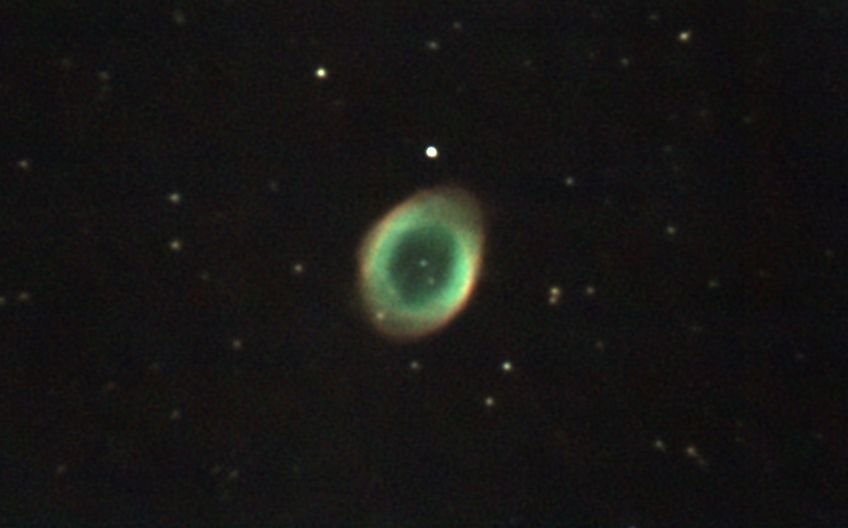

Résultat de mes propres expérimentations : Balcon au niveau de la mer, C6 à f/8, ASI294 à 0.8" par pixel, 2028 frames de 500ms retenues au fil de 3 soirées (du 13 au 15 juillet 2022. Total : 17 minutes), critère de sélection abaissé à FWHM = 3.5 pixels, Siril pour conversion, prétraitement, alignement, tri, empilement et déconvolution
C'est pas fou fou niveau résolution, et le bruit reste très fort à ce niveau. On dirait presque une image prise avec du TP2415 tellement c'est bruité.
Cependant je n'ai jamais eu mieux par le passé en termes de détails, et de loin.
On devine un schmutz là où devrait être IC 1296, mais à mag 15.35 depuis la ville elle est en limite de détection

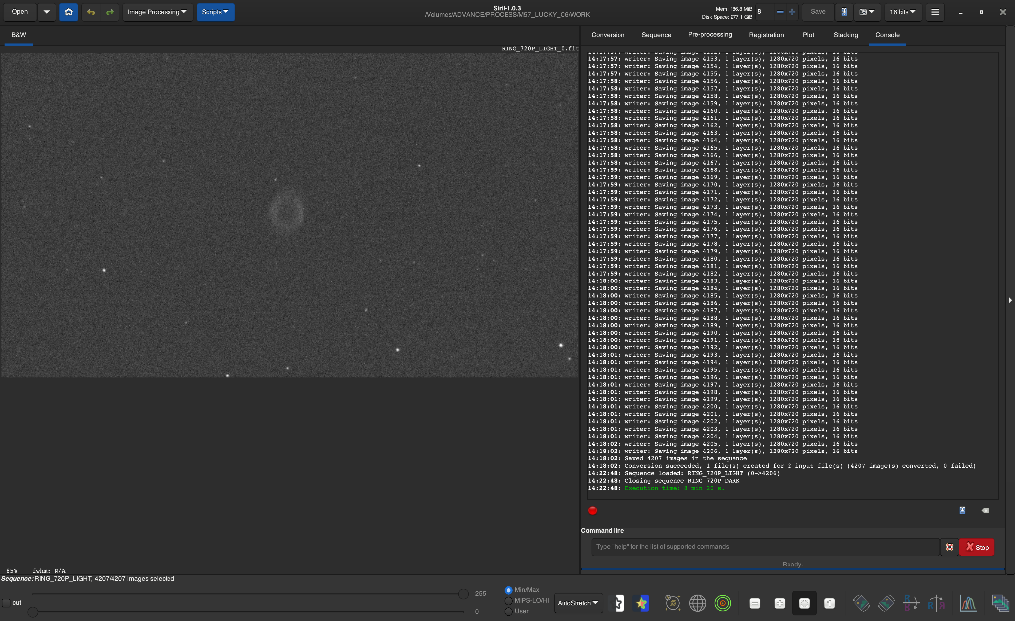

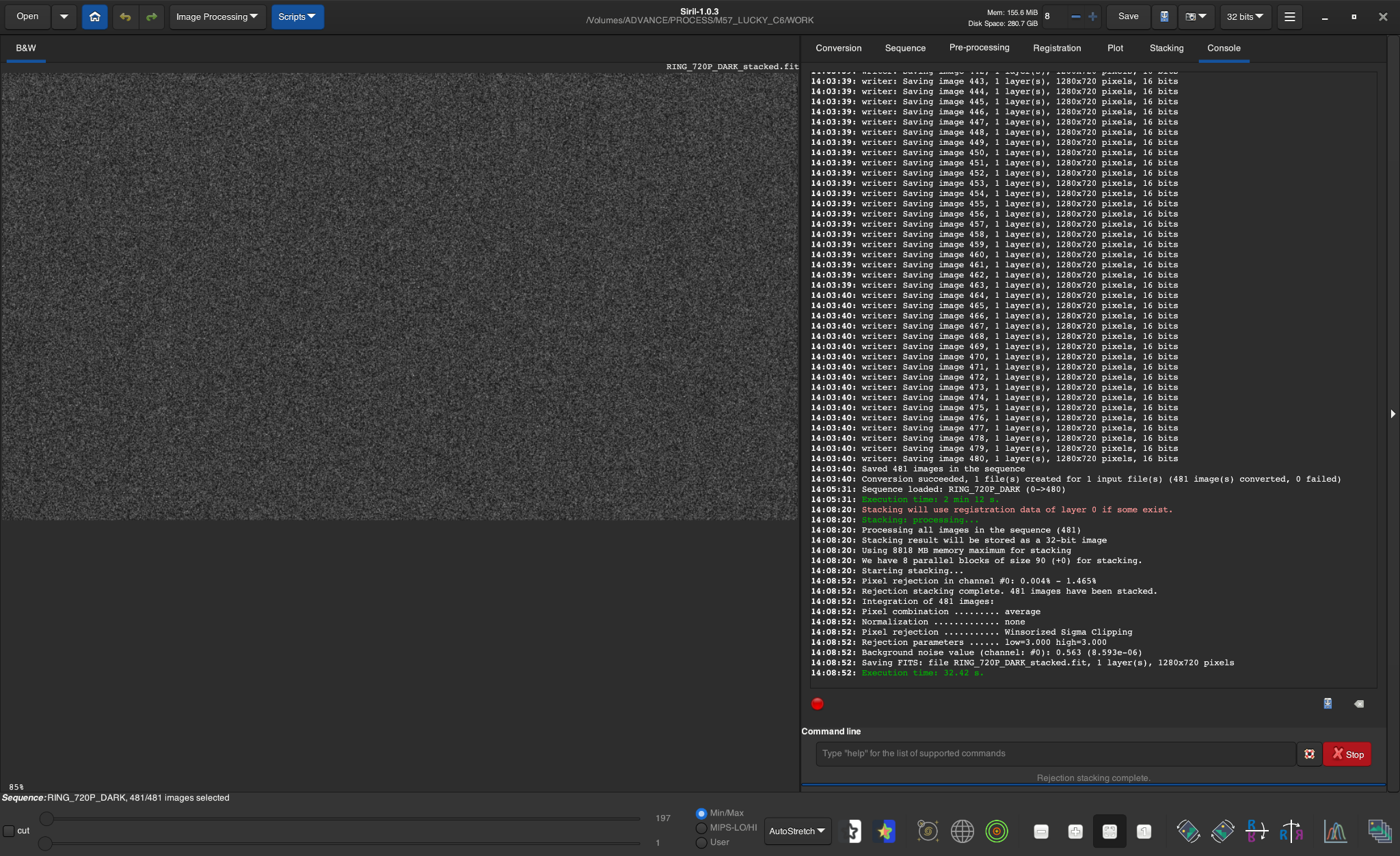

Etape 1 : faire le master dark
Création de la séquence par conversion de la vidéo contenant les darks On choisit un nom logique pour cette "séquence" et le format sous lequel on convertit. J'aime bien le format Sequence FITS, ça fait un seul fichier composé de plein de FITS à la file. Ca stocke et du 16 bits et du 32 bits contrairement aux fichiers .SER, et on s'évite des soucis ultérieurs en choisissant ce format Ca mouline... Ensuite, on va simplement empiler la séquence de darks telle quelle, onglet Stacking. Bien s'assurer qu'on n'applique aucune normalisation (c'est un dark, ça se normalise pas nous dit la doc Siril) Et hop, on a notre master dark

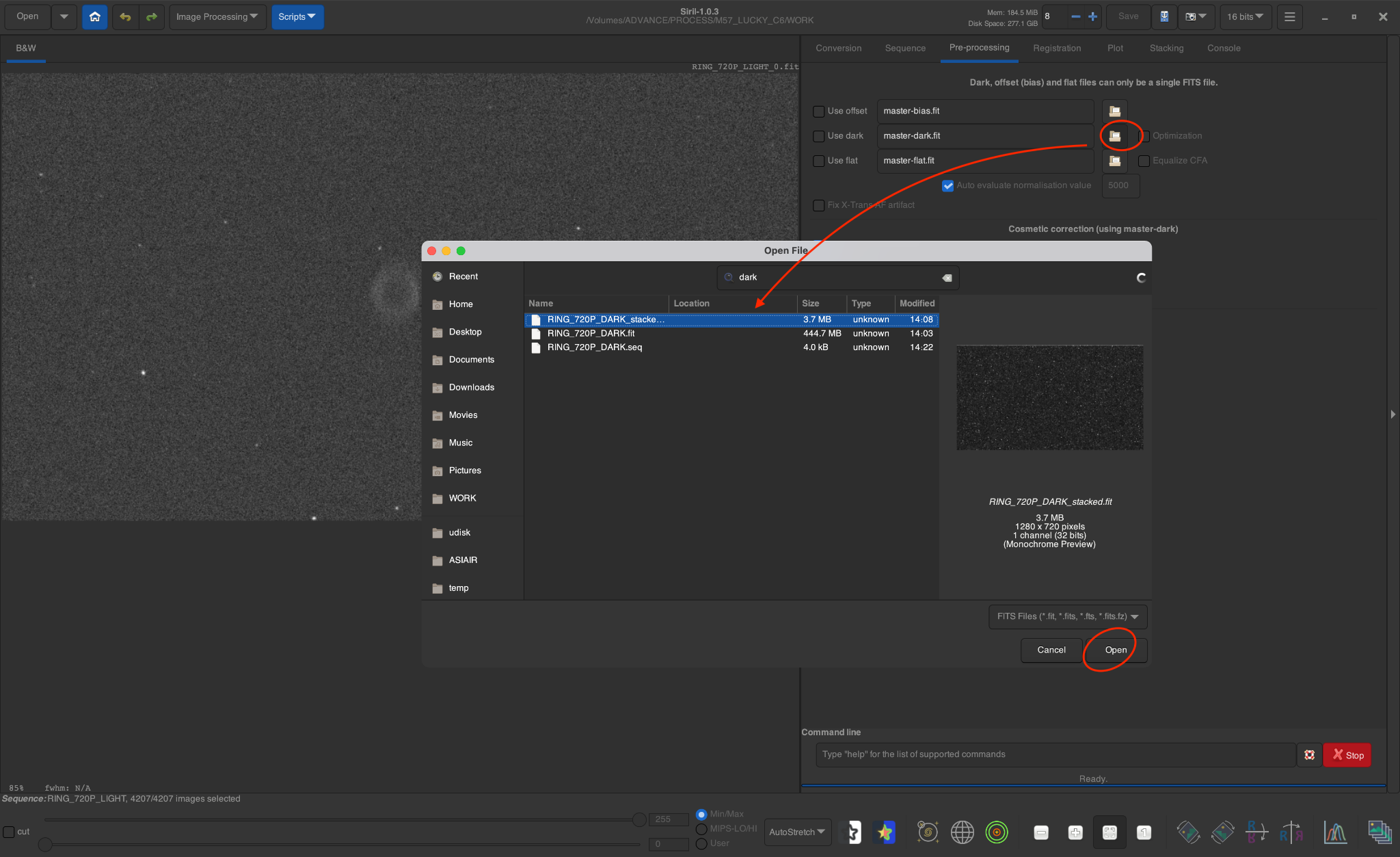

Etape 2 : création et prétraitement de la séquence de lights
Je me suis mis en mode d'affichage Autostretch pour voir ce qu'il y a dans les images.
Je me facilite la vie ici en ne travaillant qu'avec deux séries de captures AVI, mais on peut en prendre 3, 4, 10 en même temps, ça marche pareil pour Siril On les convertit en Sequence FIT, comme on l'a fait pour les darks. Bien penser à changer le nom de la séquence par un truc qui soit logique Ca mouline... Hop voilà qui est fait. On a donc désormais une "séquence Siril", composée de la suite des images des DEUX vidéos ajoutées ci-dessus, et sauvée sous forme d'un fichier "séquence FIT". Ici Siril affiche la première image de la séquence, en autostretch. Le signal de l'objet est déjà présent bien que très faible. On va "prétraiter" cette séquence afin de soustraire le master dark obtenu à l'étape 1 à chaque image de M57. Ca se passe dans l'onglet Pré-Traitement, où l'on va aller choisir comme dark ledit master dark
Attention : si vous utilisez une caméra couleur comme l'ASI462MC de @JP42 ou l'ASI533MC de @steph37, il va falloir dématricer les captures lors de cette étape. Assurez-vous avant de cliquer sur "Prétraiter" que la case à cocher "dématricer avant de sauver" est bien sélectionnée.
On laisse mouliner, Siril va soustraire le masterdark à chaque image de la séquence de "lights" et créer une nouvelle séquence, préfixée suivi du nom choisi

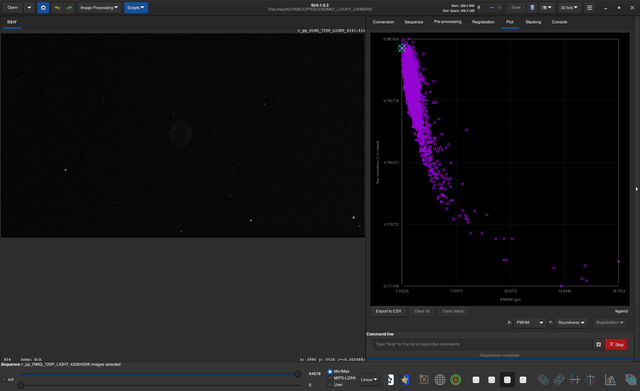

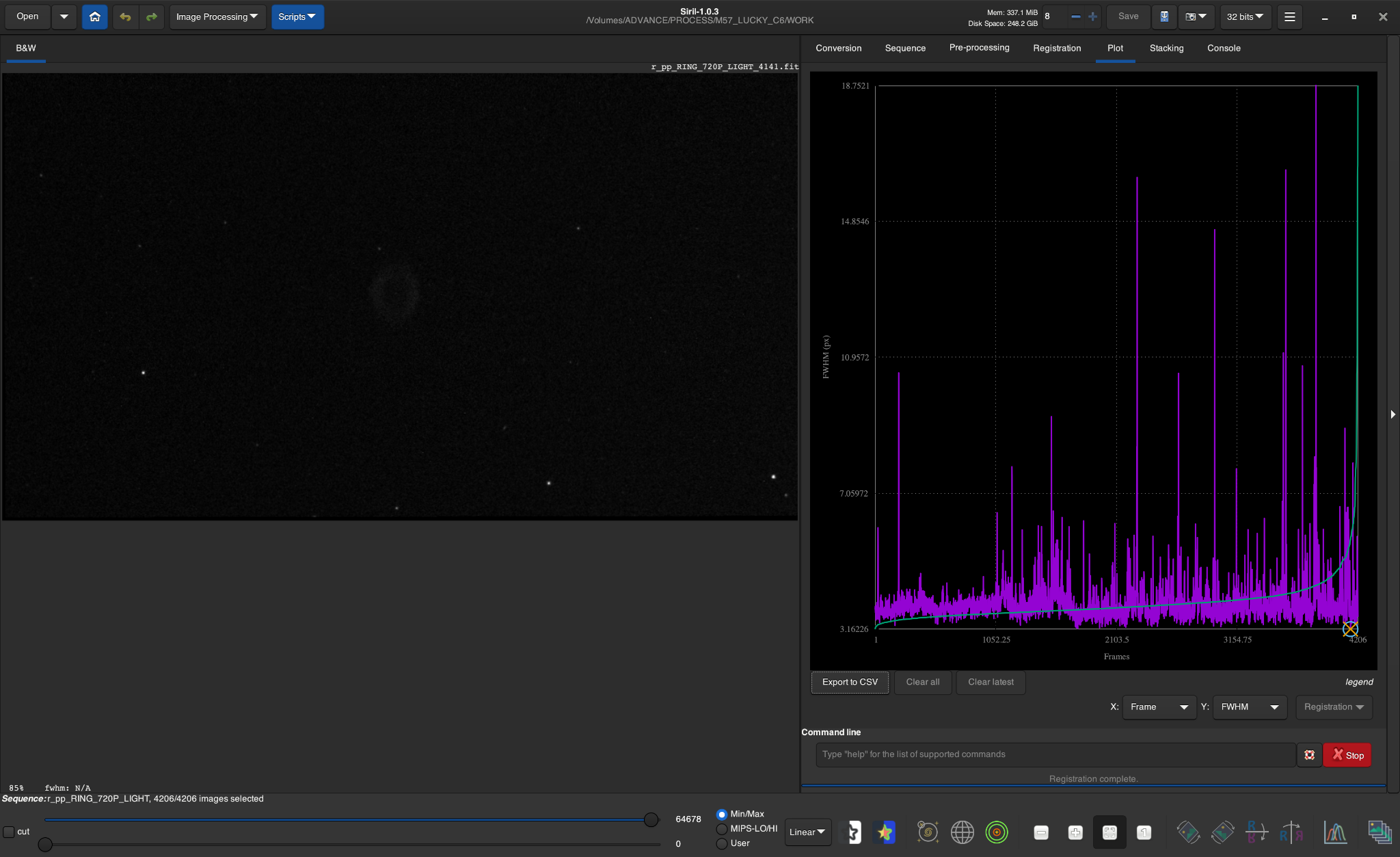

Etape finale : choix des critères de sélection, empilement
Une fois la séquence alignée, on peut, plus pour regarder à quoi ça ressemble qu'autre chose pour l'instant, se diriger vers l'onglet "Plot" qui contient un graphique (configurable) avec, par défaut, en abscisse toutes les images des vidéos, dans l'ordre de prise, et en ordonnée la FWHM calculée par Siril. On peut changer ce qui est affiché (la "roundness" est un bon indicateur de la qualité de l'image également) Les futures versions de Siril permettront certainement (hein Cécile
) de faire ses sélections à la souris directement dans le graphique. Pour l'instant, on va passer sur l'onglet Empilement pour faire nos choix
Par défaut, l'empilement se fait par calcul de la moyenne avec réjection (le Sigma Clipping de Sharpcap). Ici, on va simplement sommer sans se poser de question car il n'y a pas grand chose à rejeter, et le nombre important d'images va jouer naturellement un rôle de rejet des anomalies.
On va aussi choisir un critère de rejet via la FWHM Ici par exemple je sais que si je conserve 50% des images de mes deux vidéos, la FWHM maximale sera de 3.77 pixels Si je veux mieux...eh bien je descends le pourcentage retenu. Je pourrais aussi ajouter un critère supplémentaire de rotondité si j'en ai envie (bon à la fin il ne reste plus grand chose à empiler) Quand j'en ai fini de mes critères, hop, appui sur empiler, ça mouline, l'image empilée s'affiche et est directement sauvée sur le disque. C'est moche (poses courtes obligent), en particulier le fond de ciel, et l'autostretch de Siril perd les pédales quand il y a trop de bruit, mais on est prêts à fignoler le traitement dans Siril : étirage d'histo mieux fichu, extraction de gradient, déconvolution... Ou bien faire tout cela ailleurs (Affinity, PI...)

Etape 1 Création du master Dark
Ca va se passer dans SharpCap pour commencer (je n'ai pas d'asiair)
Lors de mes essais précédents, en Live stacking, j'avais crée un profil : temps d'expo 500ms, gain +30dB, black level 180 et application du dark correspondant.
Je reprends ces paramètres mais je passe "Capture Area" à 1024x768 et "Output Format" en .SER
Ensuite aller dans le menu Capture / Start Capture et choisir Time Limit 2 min ; on génère un .SER qu'on va traiter avec Siril
Dans Siril @clouzot a tout expliqué nickel et on se retrouve avec le master Dark ; chez moi c'est un fichier .fit de 3Mo

Dans Siril
Ça se fait sans aucun souci de traiter plusieurs captures vidéo d'un coup, pas su comment faire avec AS3.
Tout se déroule comme indiqué, 2 fichiers pp_ générés : un au format .fit 18 Go, un au format .seq (format Siril) de 58 ko
Attention si on travaille en couleurs, la taille passe de 18 à 55 Go
Pour activer l'autostrech à l'affichage, ça se passe au milieu en bas d'écran Siril, il y a une liste déroulante, changer "Linear" par "AutoStretch"
Etape 3 Alignement
Il n'y a qu'à suite le tuto, 2 fichiers sont générés préfixés par r_pp un au format .fit 18 Go, un au format .seq (format Siril) de 371 ko
Attention si on travaille en couleurs, la taille passe à de 18 à 55 Go
Une fois que cette étape est finie, on a à l'écran un cadre rectangulaire qui a subi une rotation et une image de la cible bien plus lumineuse qu'au début
Faut dessiner autour de l'étoile qui sert de repère une zone généreuse afin de ne pas perdre trop d'images, en contrepartie, le temps de traitement est sensiblement allongé.
Etape 4 Choix des critères de sélection, empilement
Ca se passe nickel ! Toutes les images sont dispo et on peut choisir le pourcentage d'images conservées et la valeur maxi correspondante de FHWM. C'est très différent du filtre FHWM présent dans la partie live-stacking de Sharpcap où la valeur de la FHWM au-dessus de la quelle on rejette est fixée en début de prise de vue. C'est mieux que rien bien sûr mais ça n'est pas la voie royale pour l'optimisation.
L'image sortie de Siril est juste affichée en mode bourrin AutoStretch, il est nécessaire de la reprendre avec un autre produit pour en tirer le maximum.

Un essai hier soir avec le multiplicateur de focale X3 Explore Scientific
donc 150mm à F/15, ASI462 binning 2.
Ser de 2000 frames de 1s (j'ai fait des essais à 500ms mais la seule étoile discernable était vraiment trop faible et présente aléatoirement)
En mode VA impossible de stacker avec une seule étoile.
Tri et empilement avec Astrosurface , retenu 500 frames.
Léger traitement sous Astrosurface.
