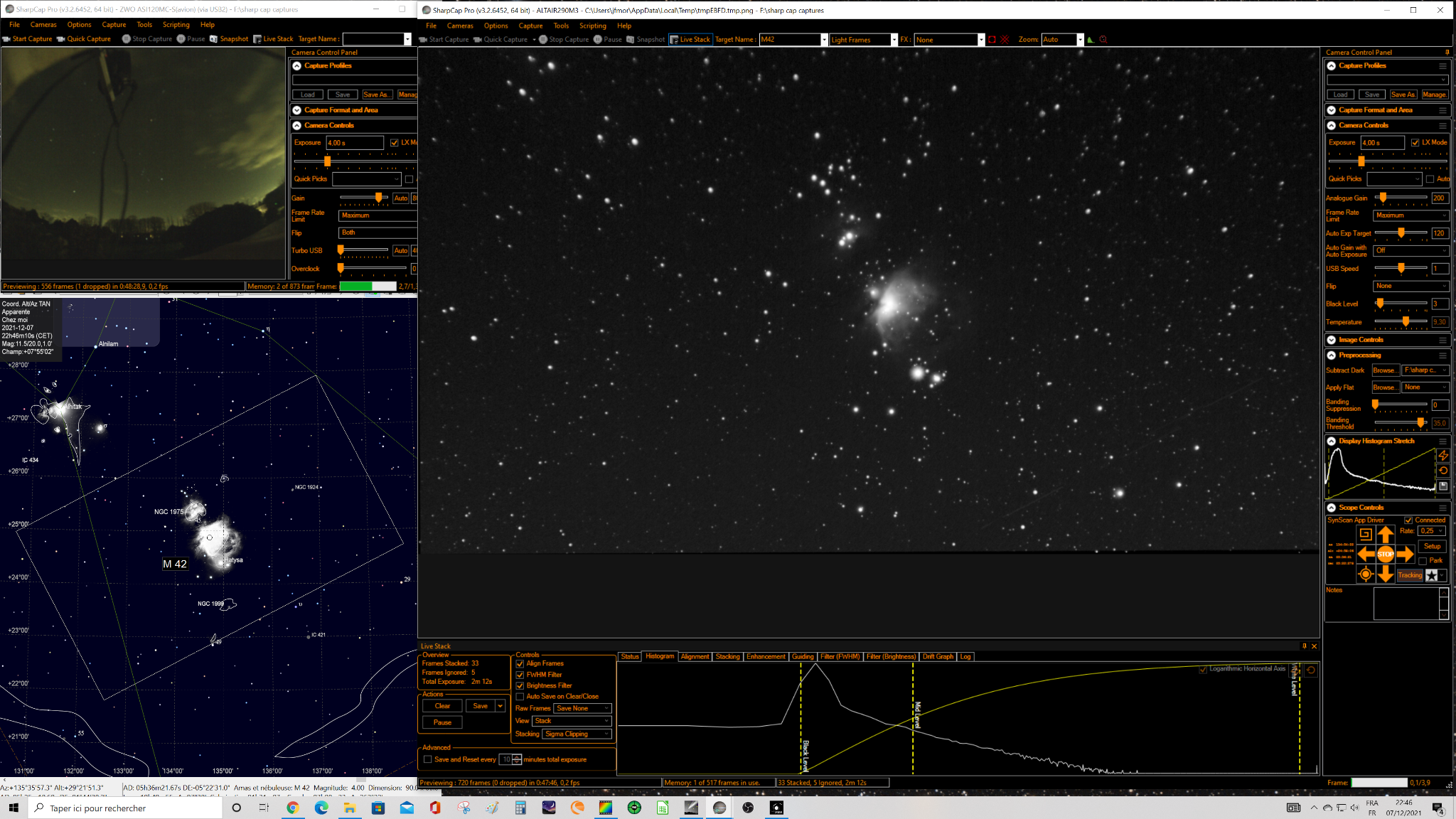

Ce soir, M42 trône en bonne position, alors j'ai interrompu mes travaux de programmation "poursuite d'avions" pour la saisir avec la 290M et l'objectif photo 50mm, le tout monté sur la monture ALTAZ type Supatrak.
La boîte rouge sert de promontoire.

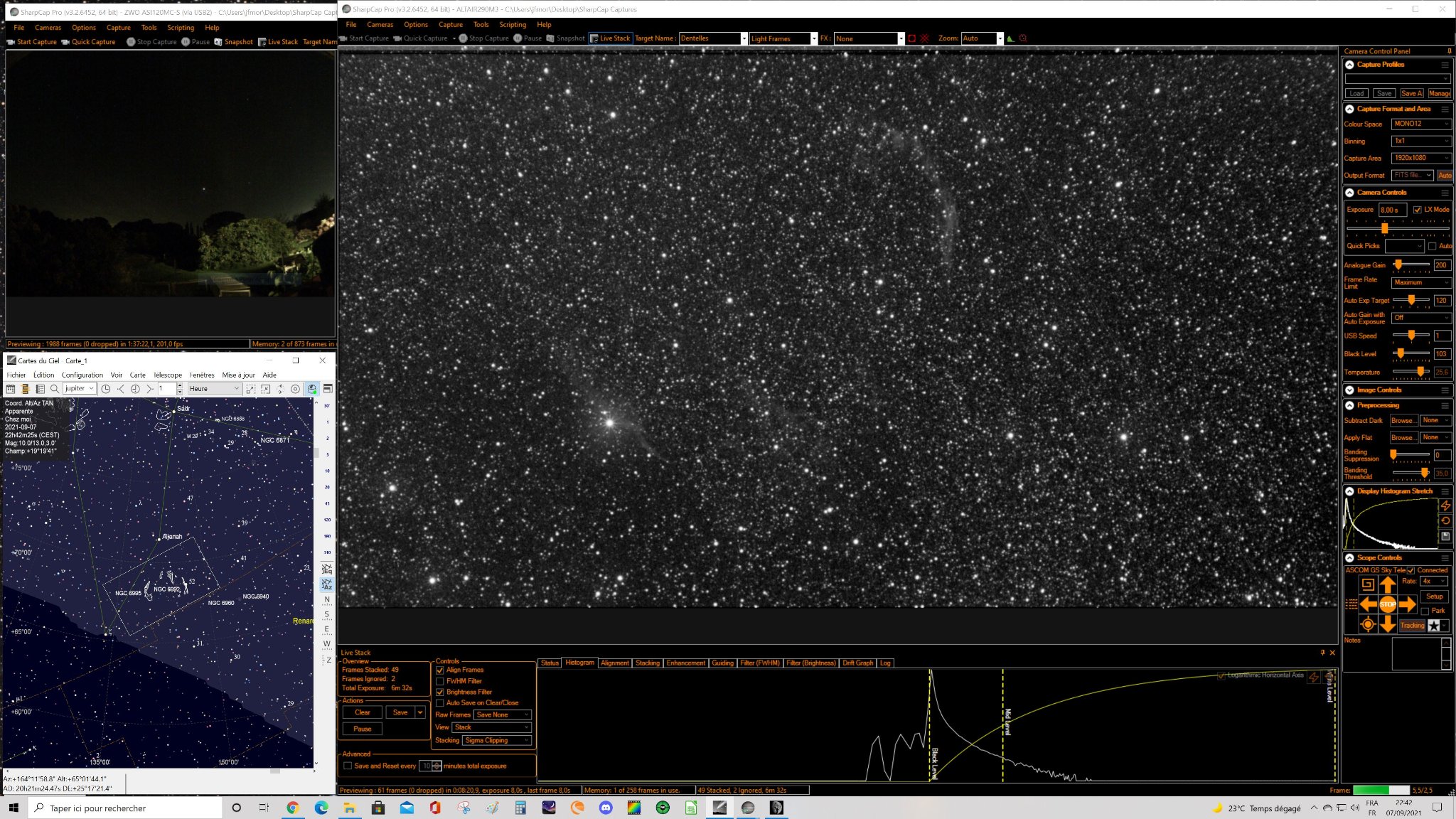

IC434 bien au centre

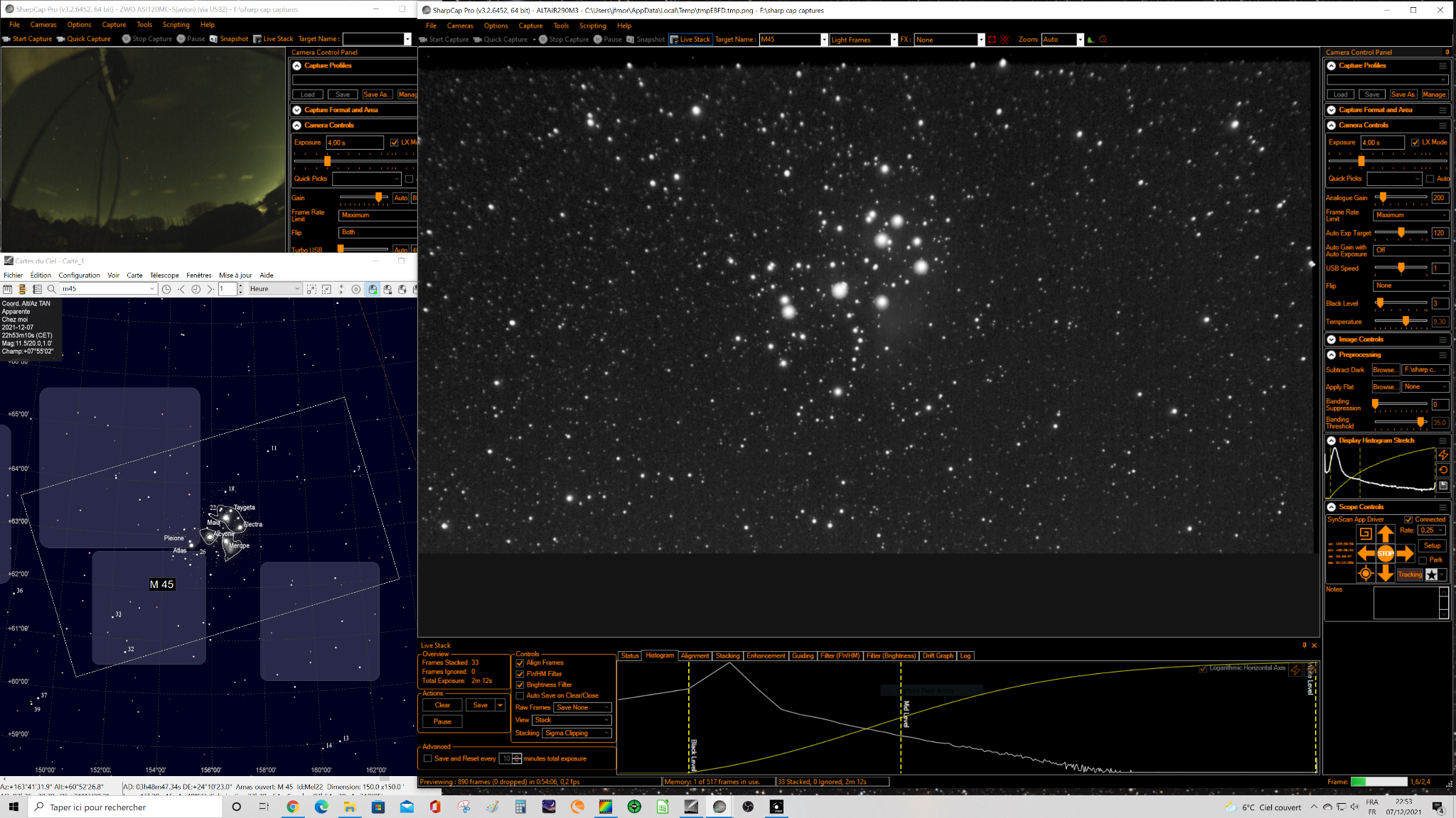

3 minutes sur les Pleïades

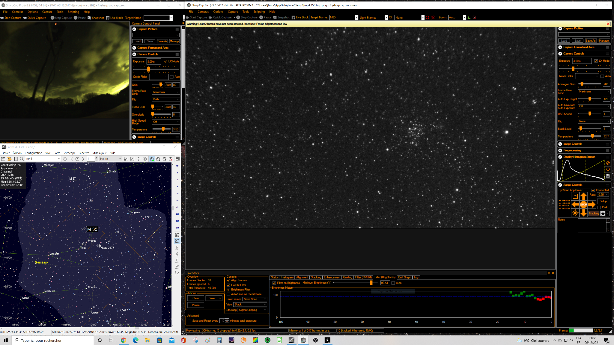

Message par turbojf » 04 déc. 2021, 19:42
M38, poses de 5s, avec des darks

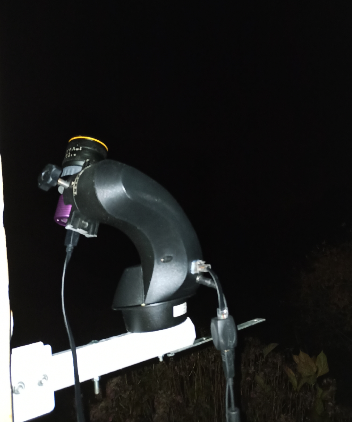

C'est une config que je pense monter pour l'année prochaine, quel est la monture AZ que d'utilises sur le support fixé au mur?
Messages : 4251
VA#2 de TurboJF, à l'objectif 50mm (sur AZE-Q5 ou sur trépied photo), caméra 183C ou 290M
Message par turbojf » 08 déc. 2021, 13:16
Salut @kaelig ,
A l'origine, c'est une Supatrak récupérée chez Emmaüs pour la modique somme de 10€.
Je me suis dit, même pas peur, j'arriverais bien à me débrouiller, même sans raquette (absente).
Au final, j'ai bien souffert avec.
Avant d'identifier que c'était une Supatrak, j'ai pas mal tourné en rond avec la seule étiquette collée sur l'engin, un n° de brevet Celestron.
J'ai même acheté une raquette d'occaz Nextar il me semble pensant que ça le ferait, et bien non.
C'est en inspectant la carte "mère", que j'ai compris que cette bête n'offrait à l'origine que le suivi astral, si présence d'une miniraquette à 2 ou 3 boutons. :oops:
En 2020, j'ai viré l'électronique interne pour y coller la mienne. C'était marrant la balade à la manette de Playstation, mais de l'astro sans suivi, je n'aime pas.
viewtopic.php?f=18&t=1170
En 2021, j'ai fait machine arrière et ai réussi à interfacer cette monture, avec un port série de PC, car je voulais m'en servir pour maquetter pour mon système de suivi d'avions.
Et puis, envoyer des commandes hexa, ça a vite ses limites, je ne suis pas un adepte du langage machine!
J'ai ensuite trouvé le moyen d'y brancher la raquette de l'AZ-EQ5 en installant une prise femelle RJ45, et là révélation, j'avais transformé cette antiquité en https://www.telescopes-et-accessoires.f ... 2x30355859.
Puis, à cause d'une mauvaise manip, j'ai cramé et la carte, et la raquette. :cry: :cry: Reset! Poubelle? Achat d'une AZGTi?
@clouzot vendait alors la sienne.
Non non, on recycle.
Le mois dernier, j'ai passé commande, de la carte, des 2 moteurs, et d'une l'interface USB/port raquette, et hop, cette vieille Supatrak du début des années 2000 est devenue une "star-discovery" de 2021. :mrgreen:
Nota:
Si l'un d'entre vous possède une inutile raquette Synscan V4 pas trop chère, je prends!

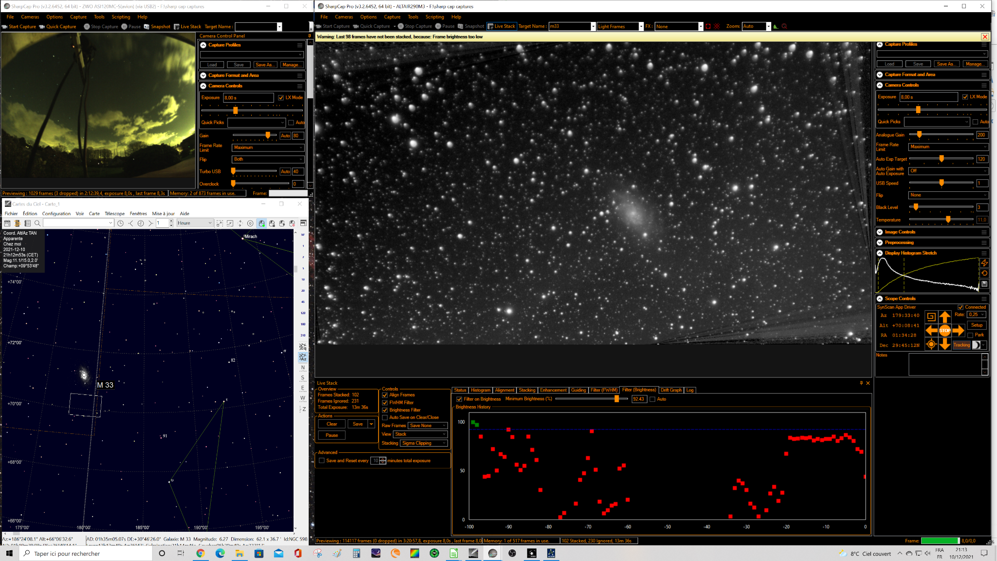

Ce soir, je démarre en innovant avec une M33 intermittente du ciel.
