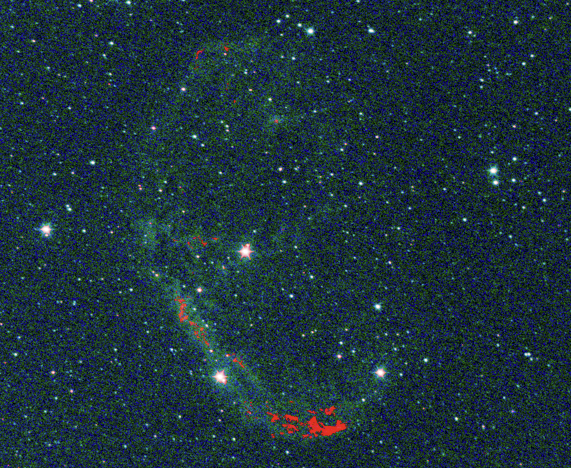

Ce soir, on teste le L-enhance
Poses à 30 secondes. C'est limite, mais sans guidage, j'ai du mal à faire mieux.
IC 1318 22x30 sec G200 L-Enhance
Je ne comprends pas bien pourquoi l'image sort aussi granuleuse.
30 secondes = étoiles en forme de patates
- Pièces jointes
- image.png (1.06 Mio) Consulté 3391 fois
- Olivier-Fantasy
- Messages : 10995
La VA à Oui-Oui
Parce que tu n'as pas beaucoup de poses (donc il reste beaucoup de bruit). C'est le désavantage des "poses longues" (enfin, à 30s, tu as encore de la marge : à 120s ou 180s, cela prend vraiment un max de temps de réduire le bruit)
Si tu lui mets 25mn (50 poses), tu auras beaucoup moins de bruit (plus d'effet "granuleux")...
Et en y allant plus doucement avec les histos, ça aidera beaucoup aussi

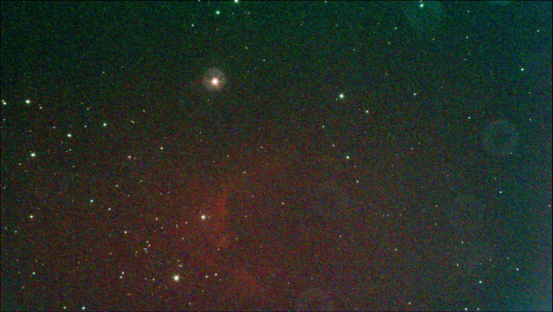

J'ai eu une révélation entre temps : j'ai un réglage de gain sur ma cam ...
Du coup, j'ai fait un test à 16 sec gain 300 (sans Dark, pas de biblio de dark en dehors du gain unitaire), mais le résultat est tout pourri.
Déjà, je ne comprends pas pourquoi l'absence de Dark annule le flat et m'affiche des donuts. En prime le côté granuleux est toujours bien présent, même avec plus de 60 poses.
C9 69x16 sec G300 L-enhance
Par contre les étoiles me disent merci

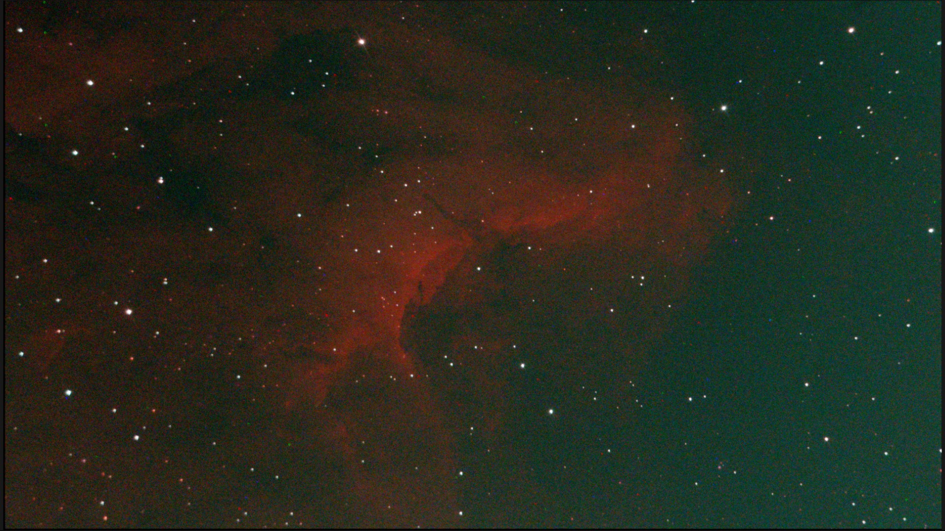

La VA à Oui-Oui
Je continue mes tests sur le Pelican.
Toujours pas de Dark et je vire le flat > Miracle, plus de donuts. On est d'accord que c'est un bug de sharpcap ?
J'arrive aussi à sortir quelque chose d'un peu moins merdique (si je tiens compte de l'absence de dark). J'ai quand même l'impression que les réglages de niveau sont plus exigeants avec ce filtre.
IC5070 75x16 sec G300 L-Enhance
- Fabiolat74
- Messages : 9771
La VA à Oui-Oui
un bug hummm pas obligé
, pour le lhenance faire des poses de 1MN VOIR 1MN30 et faire au moins 30 prises pour atténuer le bruit cela fera une bien plus belle photo
- ouiouiblog
- Messages : 1705
- Localisation : 44
La VA à Oui-Oui
Je ne comprends pas du coup :
- Dark+Flat : pas de donuts
- Flat seul : donuts
- Ni Dark ni flat : pas de donuts
Ça pourrait être quoi la cause, sachant que je n'ai pas modifié le train optique entre ces 3 essais ?
- Maxland
- Messages : 796
- Inscription : 01 avr. 2022, 15:46
- Localisation : Var (Toulon)
La VA à Oui-Oui
@ouiouiblog
Est ce que tes DOF ont été fait le soir même quand ton capteur a atteint sa temperature de croisière?
Pour le côté granuleux, je vérifierais si tu n'as pas trop tiré sur le contraste
- ouiouiblog
- Messages : 1705
- Localisation : 44
La VA à Oui-Oui
Le flat a été fait le soir même (pas le dark).
Pour le côté granuleux, je pense que c'est effectivement du à un réglage des courbes pas opti. J'avais fait des tests un autre soir à 60 et 90 secondes, mais le résultat n'était pas plus satisfaisant.

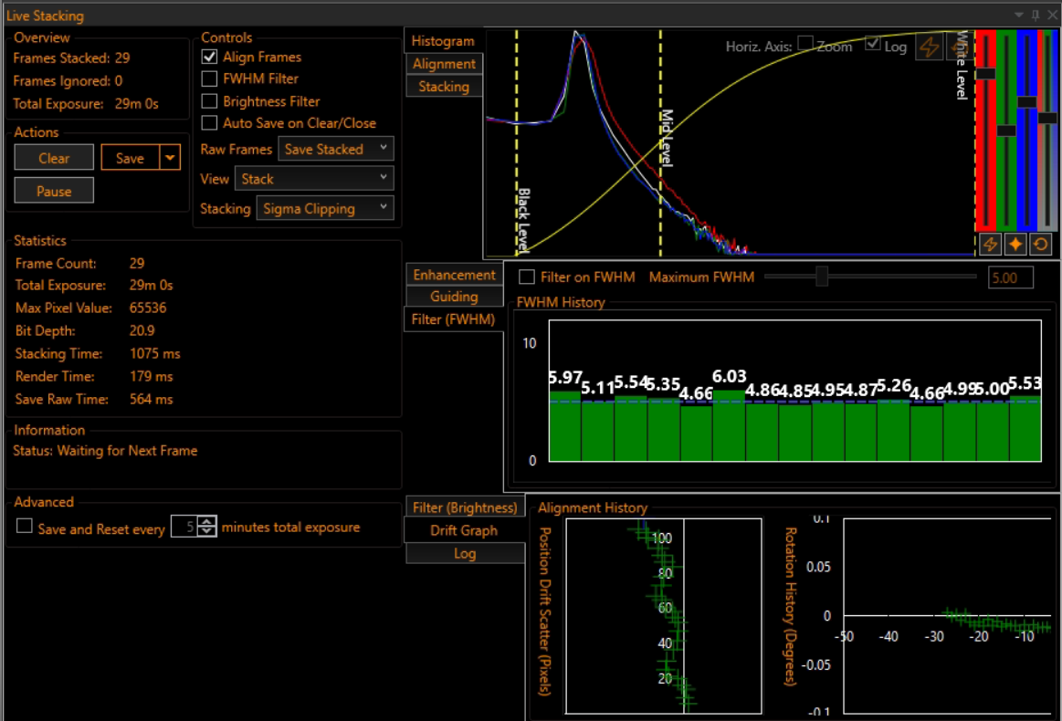

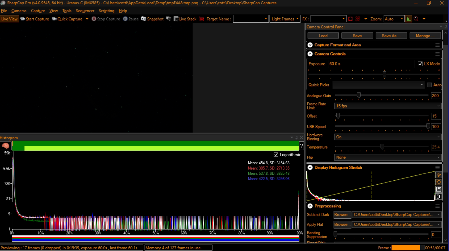

Ce soir, on va essayer de se la jouer bon élève : j'écris tout ce que je fais/comprends. Vous n'hésitez pas à corrigez si vous voyez une erreur de jugement.
- D'après mes calculs savants, 8-16 secondes à gain 200 sans filtre c'est bien pour mon ciel et mon setup,
- J'ai mis un L-Enhance sur le biniou, donc il faut que je multiplie mon expo par 10
- J'ai testé en restant à 16 secondes et en montant le gain à 400 (gain relatif théorique x10) > résultat moche (posté au bar tellement c'était moche)
Ce soir on teste de l'expo à 60 secondes au gain unitaire (60/16 est assez éloigné de 10 et 60s sans guidage est une hérésie mais le breton est optimiste de nature).
Mon histogramme est pas top mais ne me semble pas complètement aux fraises Ma FWHM est bof, mais je suppose que c'est normal. et ma monture joue à la chenille (je ne sais aps trop comment exploiter ce graphique) Au final, le résultat n'est pas si moche (si on ne zoome pas sur les étoiles) et je comprends que j'ai raté la mise en station au vu de la taille des bandes sur l'image
C27 30x60s
C27 30x60s
- kaelig
- Messages : 7448
La VA à Oui-Oui
Je pense que tu es en limite de ton setup avec L-enhance, les filtres sélectifs comme les filtres SHO ... nécessitent des temps de pose beaucoup plus long et donc la mise en place d'un guidage.
Si l'on pouvait obtenir le même résultat en augmentant le gain et en baissant le temps, on le ferai tous.
Il ne faudrai pas que tu te frustres en n'obtenant pas des résultats à la hauteur de tes efforts. Peut-être qu'un L-Pro serait plus indiqué. Tu peux lire ce fil de @Robot_boy sur ce sujet:
viewtopic.php?p=131339#p131339

- Olivier-Fantasy
- Messages : 10995
La VA à Oui-Oui
Je trouve qu'il est top, ton croissant !
Avec un gros filtre bien serré genre L-Extreme, on fait gain unitaire x3 (donc pas x10, ce qui est énorme)... et on pose dans les 60s à 120s ou même 180s (au lieu de 30s sans filtre).
Et le L-Enhance est bien moins serré ! Donc, tu dois pouvoir te mettre à gain x3 et poses de 30s... pour voir si c'est plus facile (mais tes 60s gain unitaire sont bien aussi)...
Faut se faire plaisir, dans la vie, quand on peut !
Obligé... pas le choixouiouiblog a écrit : ↑24 juin 2023, 16:14du coup il est possible que je sois obligé de partir sur l'achat d'un 150/750 pds

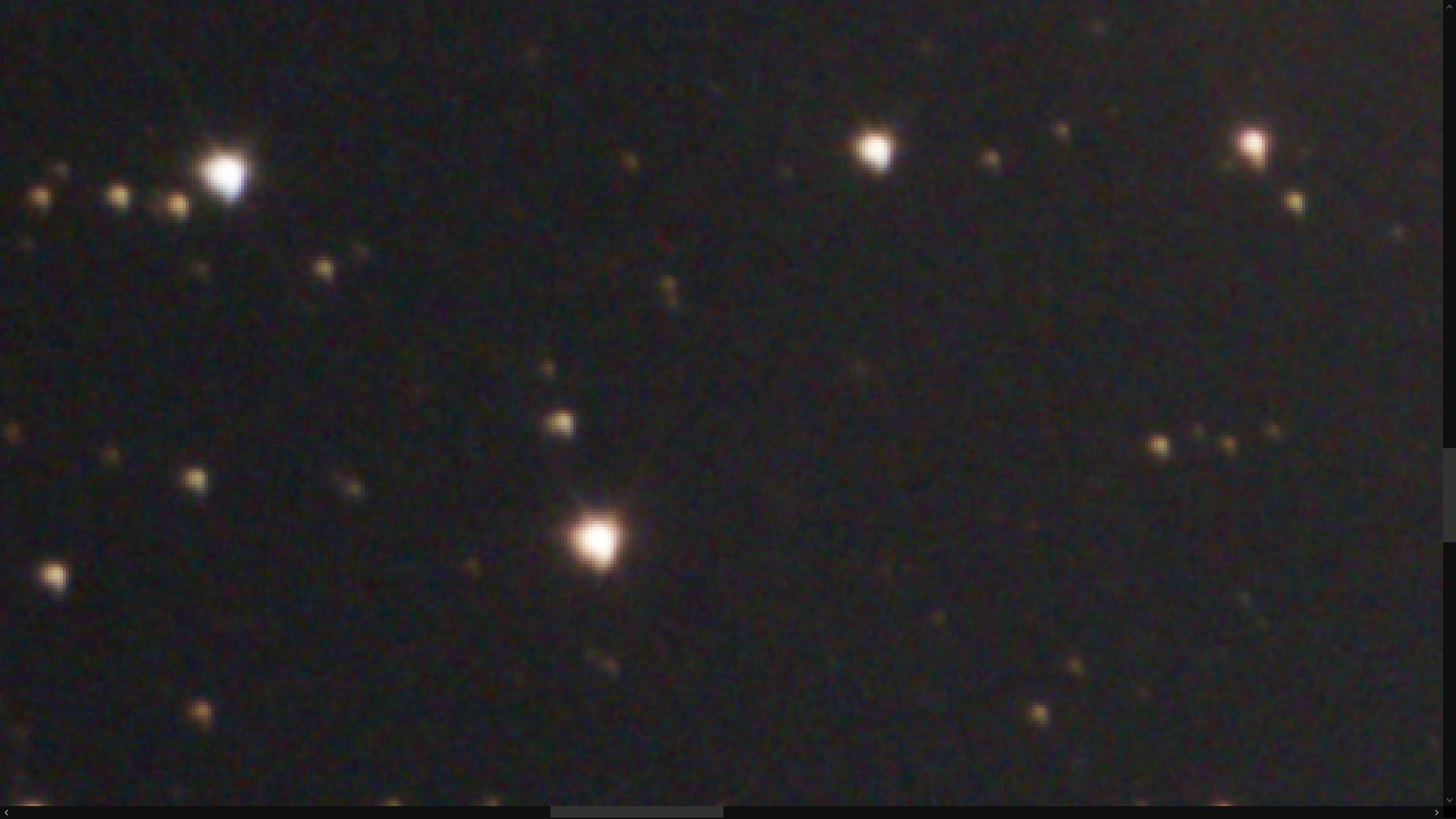

Ce soir on joue avec le 150/750 PDS tout neuf
Récupéré à 18H, unboxing et montage un peu en catastrophe. Trop hâte de tester le machin
Test sur le feu d'artifice. 26x16 secondes, totalement bio sans filtre
Les étoiles ont une jolie forme triangulaire.
Impression à chaud :
- Le tube a l'air plus lumineux que le modèle Heritage
- Le crayford est un vrai bonheur à utiliser
- Il va falloir que je vérifie le serrage du primaire

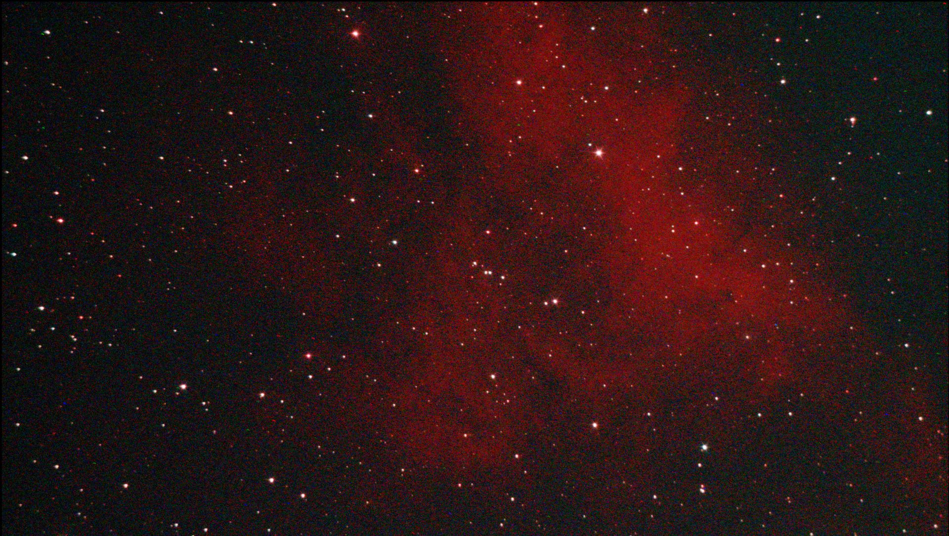

La VA à Oui-Oui

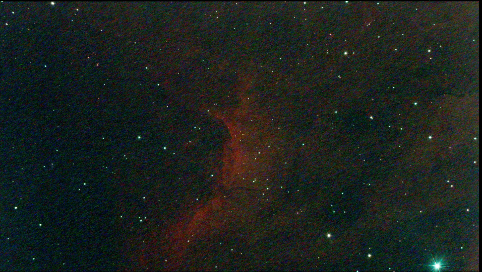

Je pensais qu'il y a avait des nuages sur la fin de mon dernier stack, vu que le Brightness était partie à la cave, mais non, c'était mon pare buée, monté avec du scotch, qui s'était mis en vrac ...
On part sur le Pélican. J'en ai profité pour monter le L-Enhance. Trop content de ne plus avoir de focuser hélicoidal, j'ai même pas refait de flats (one life !)
IC5070 24x30sec / L-Enhance > Ben c'est pas pareil qu'avec un flextube
Même ma monture piaffe de joie, toute contente de porter quelques kg de plus
- John Mc Burn
- Messages : 6480
- Localisation : layon
La VA à Oui-Oui
Tu vas voir ce tube permet beaucoup de choses !
Pour tes étoiles, tu as une contrainte sur le primaire, un grand classique.
Étape 1: assure toi que les vis de blocage du primaire (les petites) ne soient pas serrées
Étape 2: si le problème persiste c'est que les pattes anti basculement du miroir sont trop serrées, elles ne doivent pas toucher le miroir. Il faudra donc les relever.
Un petit tampon en mousse placé dessous permet de Les remonter et de les serrer en laissant un jeu de 1mm. Si besoin je t'expliquerai plus en détail.
