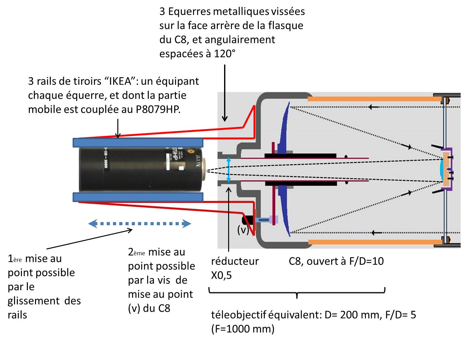

Oui, turbojef, bien vu.... une version améliorée de ce que j'ai bricolé jusqu'à present avec le MTO 100/700....
En fait, en gros:
re-installé un ensemble P8079HP/camera avec un zoom macro au foyer d'un C8 avec un réducteur X0.5 pour me retrouver avec un collecteur de D=200 mm ouvert à 5. Le tout de fa4on extrêmement robuste, monobloc, complètement coaxial et réglable...
un peu comne ça:
Ici, je n'ai pas dessiné la camera, mais elle sera montée aussi sur un système de 3 rails à 120 deg, fixes au tube . En fait, cette partie du montage est déjà faite. (je mettrais une photo sur un autre post ce soir, pour pas envahir le tien... :oops: )
Le P8079HP sera donc équippé de 6 rails (60 deg entre chaque): 3 pour ajuster la mise au point du c8 (en plus de la proper vis de mis qu point dudit C8) + 3 pour adjuster la mise au point de la caméra sur l?cran de sortie du P8079HP.
Ici, les 3 autres rails pour fixer l'assemblage P8079HP/camera/rails...
juste une photo du net, pour le C8....
Ce fameux C8 m'est "tombé du ciel" à point nommé, il est en route pour subir les derniers outrages.....
Un monstrueux Merci à celui qui va me permettre d'effectuer cette manip... :ave: ;) Il ne perd rien pour attendre....! :)

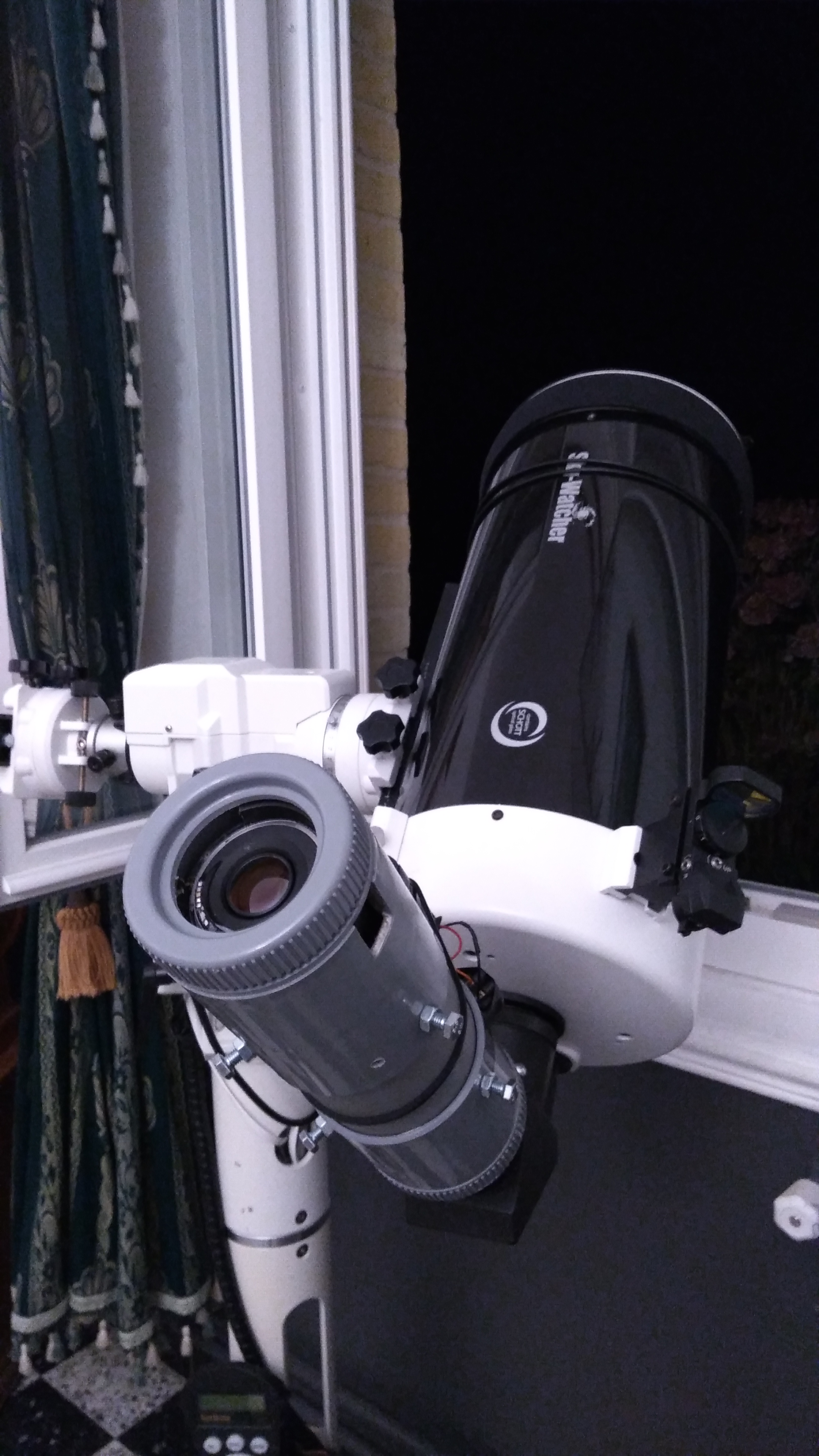

Pour rebondir sur ton idée, hier soir le MAK a pris l'air configuré comme suit:
Et ayant acheté il y a quelques mois un réducteur de focal 0.5x, je me suis empressé de faire un test ce soir.
En premier lieu, le RdF vissé au bout de l'oculaire 2" 30mm, et évidemment, en second lieu, vissé au bout de mon oculaire amplifié.
Et ça marche, et ce malgré les nuages

Sur mon petit MTO, j'étais descend à f/d=4 environ avec un petit reducteur maison, avec encore assez de "back focus" pour pouvoir focaliser sur la PC du tube II.... mais sans RC....
Par contre, bien que je suis sûr que ton montage est bien solide, je psychote toujours un peu dès qu'il y 'a du poids en porte à faux sur le porte-oculaire et aurait tendance à rajouter une petite patoune/equerre/ressort de rappel... quelque part, pour reprendre un peu de poids et soulager le PO... Surtout pour de l'usage au long terme...
un peu comme ça...
Mais cela ne reste qu'une "pensée à voix haute"...

Message par turbojf » 20 nov. 2019, 15:53
Lambda a écrit :
20 nov. 2019, 15:13
c'est bien sympa ce montage sur ton 127...
Pas de 127, mais un gros 180, sortie en 2".
Aucun problème, sur ce MAK, l'absence de PO nous aide et évite donc toute flexion. Par contre il faut rester vigilant, si le renvoi coudé n'est pas suffisamment serré à l'arrière du tube, l'oculaire PVC (de 1850 grammes) peut tourner dans le sens inverse des aiguilles d'une montre, et se retrouver la tête en bas.
Sur la 80ED, là aussi aucune crainte, le PO est pratiquement rentré à 100% et la mécanique robuste de cette version Equinox, favorise ce genre de montage.

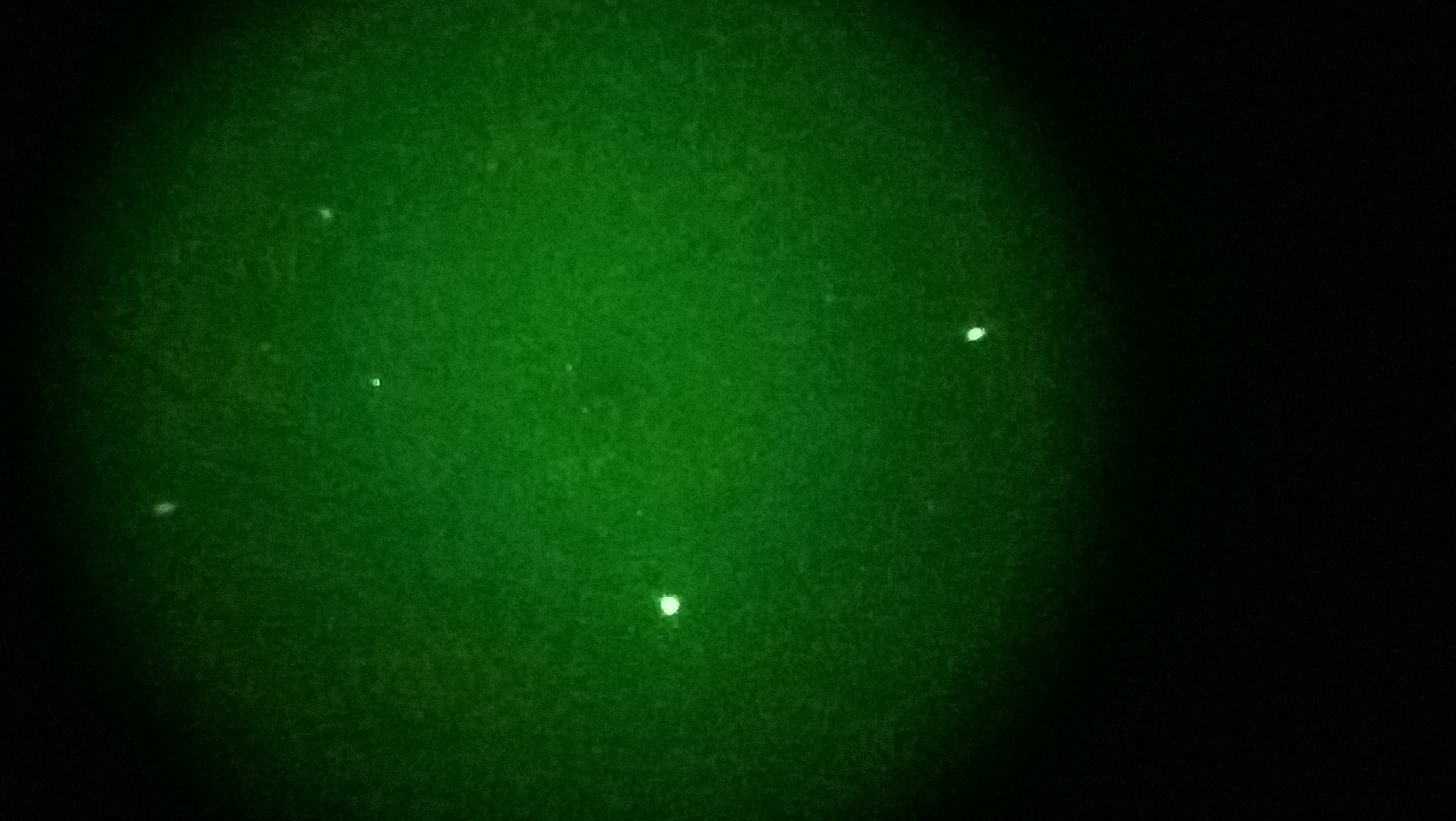

Des heures d'observations, et dès que possible :mrgreen: :
20/11/2019
Après l’essai ASILive, de 18 :00 à 19 :00, observation en visuel intensifié de 20 :30 à 23 :15, par 2°C. (glagla), avec photo souvenir en afocal, via un Windows phone Lumia 650.
Essai vidéo avec ce même phone, scotché sur le bouchon PVC = pas mal.
Monture AZEQ5 en AZ, GOTO via Skysafari en wifi, Smartphone / convertisseur Wifi /RS232 branché sur raquette
De mémoire, au menu, nous avions le double amas, les Hyades, M1, M2, M31, M33, M34, M35, M36, M37, M39, M45, M57, M81, M82
  • Bien vus sur Equinox 80ED : lumineux mais focale insuffisante.
  • Pas vus sur MAK 180, avec RDF 0.5x : MAP difficile, inexploitable au final, effet trou de serrure.
  • Admirés sur Lunette SW 120/1000 achro : M42 est spectaculaire, les amas occupe le champ, nombreuses photos souvenir avec un Lumia 650, sympa à regarder de loin, mais vilaines sur un PC.
Et puis un voile d’altitude est arrivé vers les 23:00 alors que M42 prenait de la hauteur au S-E et retenait toute mon attention.

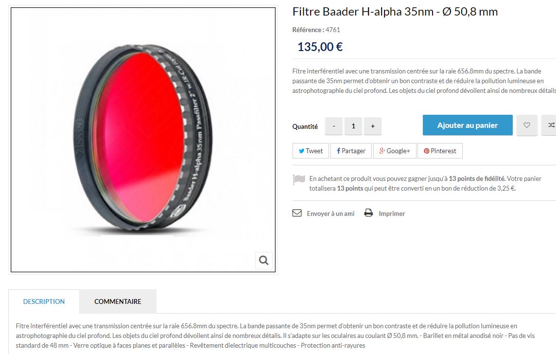

- Achat probable d’un filtre H-a en 2’’, mais je ne sais pas lequel, si vous avez des recommandations, je suis tout ouïe.
Pour le filtre, comme le dit Joko d'ailleurs, et au vu de ce qui est utilisé avec des gen 3 récents (du Ha à BP de 7nm, voir moins si le ciel est impec), le P8079HP reste vénérable et aux perfs (réponse PC, SNR) plus modestes....
en visuel avec ce tube, je n'y mettrais pas un filtre trop raide, au risque de bouffer trop de signal, et au final d'avoir une image quasi pas lisible...
un truc avec une BP de 12 nm, voir même 35 nm (me semble avoir vu ce genre de filtre), on est plus vraiment en bande étroite, mais plutôt comme avec un filtre anti PL très "énergique"... Le gain en contraste devrait être substantiel, sans trop assombrir l'image en general...
En usage combiné caméra/tube, avec un peu de stacking et/ou pose de quelques sec... peut-être pousser avec un filtre de 12 nm....
2, 3 idées au passage.... Je me pose les mêmes questions que toi et Ouki, niveau filtrage...

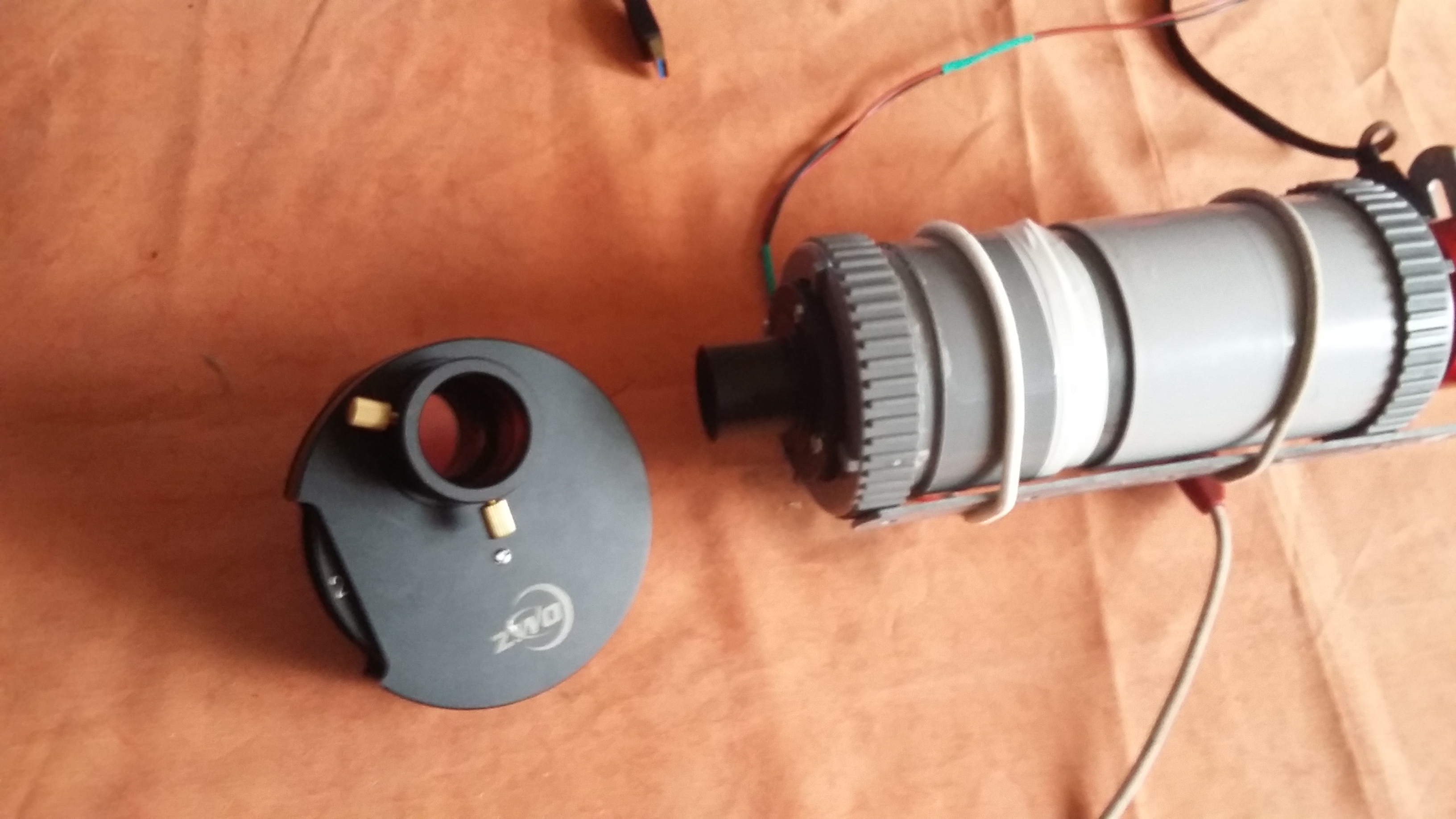

J'ai fini le montage de la roue a filtres.
Je fais avec ce dont je dipose
En 1 ben rien :whistle:
En 2 Ir Block ce sera pour de la cam je pense.
En 3 cls ccd astronomik
En 4 le neutre pour la focalisation astronomik
En 5 Ha ccd astronomik.
Advienne que pourra

35nm ça existe, j'en ai acheté un d'occasion récemment
Messages : 4226
Projet d'oculaire à base de tube intensificateur P8079HP
Message par turbojf » 21 nov. 2019, 14:22
En effet, en voilà un proposé par la Maison de l'Astronomie.
Lambda
Messages : 1523
Message par Lambda » 21 nov. 2019, 14:41
Intéressant!
Bon compromis (j'espère...) pour nos vieux tubes... en plus, il ne doit être peu sujet au shifting avec des optiques très rapides.... ou en tout cas, le shifting ne doit pas être trop se faire sentir.... :clap:
Guimby, à l'occasion, si tu peux nous faire un retour dessus, cela serait top! Merci!
à+,
Lambda
Messages : 7686
Message par ouki » 21 nov. 2019, 14:43
En 2"pouces c'est chaud en tarif.
Bon espérons qu'en 31,75 que cela ne vignette pas mais j'ai un doute quand même :think:

Message par manu33 » 21 nov. 2019, 21:00
Salut les copains,
Un peu absent en ce moment, je voulais vous faire une tite présentation du nouveau joujou a la maison, mais faute de ciel, je vous remet ça a plus tard... :ninja: :ninja:
Attention par contre les copains, le 12nm sur un Gen 3 , fait deja bien scintiller le tube , je n'ai pas testé sur le P80, mais ca doit être trop limite,
Par contre , avec la lentille d'origine X1 d'origine, c'est sans commune mesure niveau contraste... un autre monde, le peu de temps d'essai possible dévoile sans soucis dans mon ciel de banlieue les plus grandes nébuleuses en Halpha invisible sans!
Je penses que le 36 nm devrait passer ,et, sera un bon compromis,le 12nm sera trop violent pour le P80 et le 7 ou le 3 n'en parlons pas...
A plus les potes :dance:
Manu
