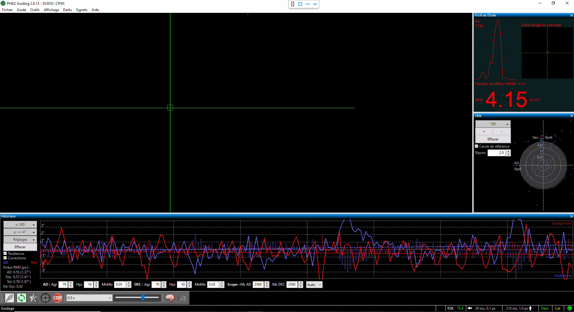

Message par darki » 26 févr. 2025, 22:41
Le guidage sur HCG44 après être repassé à 0,5s
Messages : 16581
Début guidage
Message par clouzot » 26 févr. 2025, 22:46
darki a écrit : ↑
Ben c'est mieux non ? Tu es passé de 3 à 2.3" RMS et tu y as gagné sur les deux axes. Tu penses bien à refaire la calibration dès que tu changes du cible ?

Message par darki » 27 févr. 2025, 01:54
le guidage en fin de soirée sur M66 ,je n'ai jamais recalibré mais j'ai joué avec les agressivités des fois.

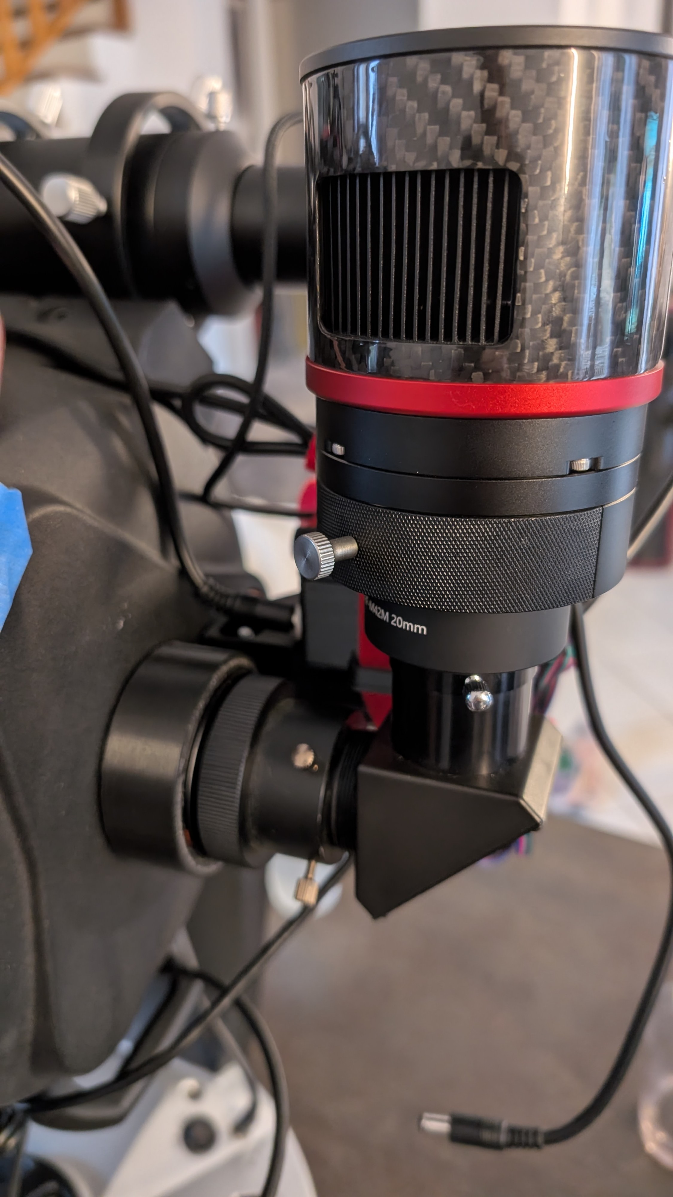

Ah oui, et je ne sais pas avec quoi équilibrer aussi.
Sans compter qu'en mettant la caméra comme ça je charge un peu plus le côté déjà plus lourd ...
Messages : 4552
Début guidage
Message par darki » 09 mars 2025, 16:38
Alors, système D pour évaluer le poids qu'il faudrait que je rajoute sous le tube.
Avec ma méthode que j'appelle "égyptienne" je trouve 675gr, mais c'est positionne loin du tube et donc, je penche plutôt pour 700 a 750 gr près du tube.
Reste à trouver quelque chose de pas énorme qui fasse ce poids (je vais devoir aller récupérer un lingot en Suisse :lol:)
Photo de la méthode
