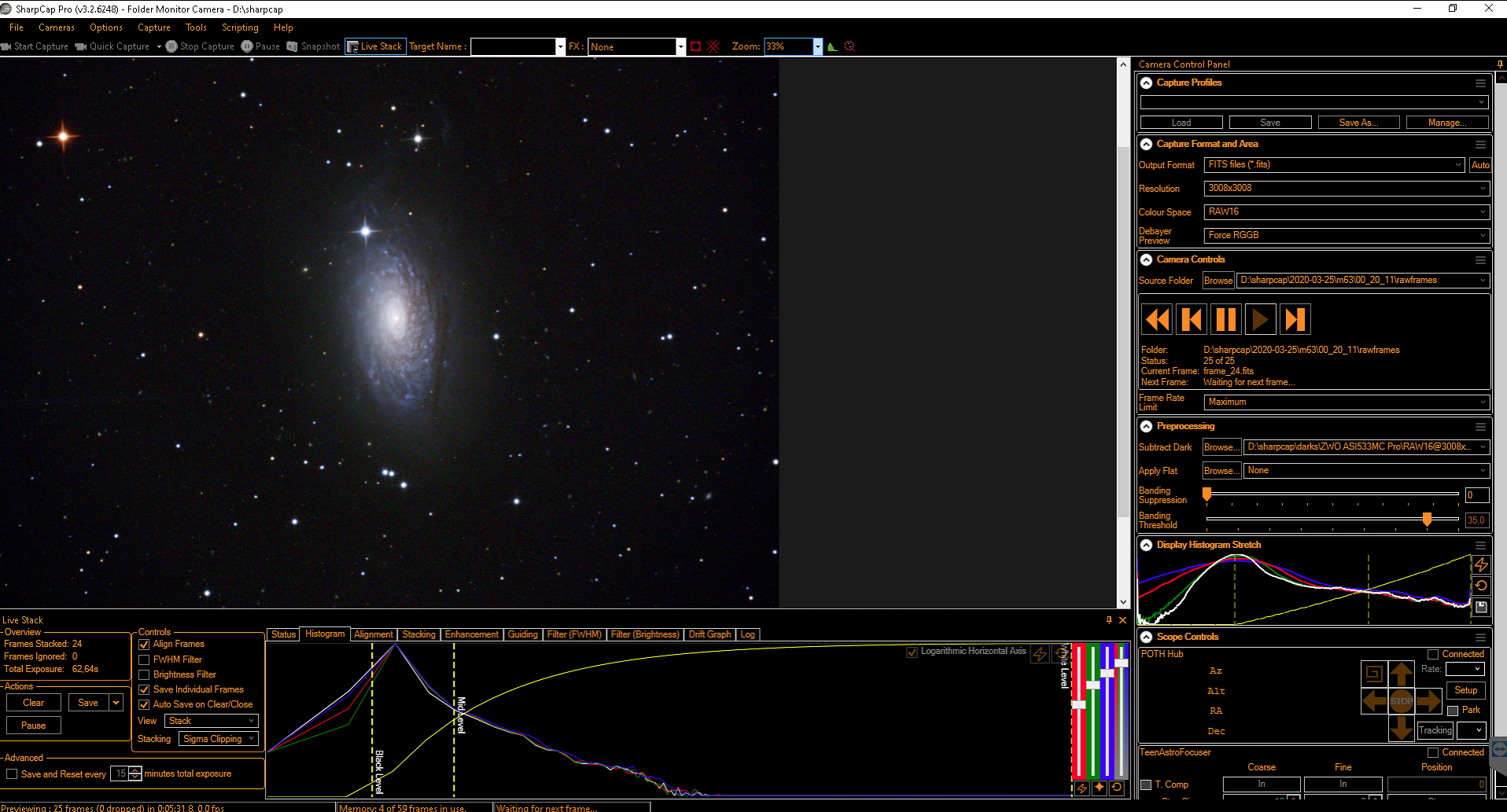

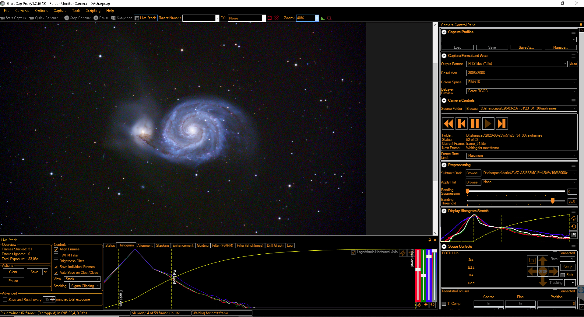

Quelques petits essais avec la 533 du début de la semaine. C'est pas du VA mais plutôt de la pose classique en stack avec SC. Pour l'instant je tâtonne sur le fonctionnement de la balance des blancs sur cette ASI... (et je suis pas un pro de Sharpcap non plus...)
Ce ne sont pas des captures écran du stack en "live" car je n'avais pas fait de darks avant mes soirées, je les ai fait après coup et donc j'ai stacké en mode "Folder Monitor Camera" et appliqué cette fois-ci mes darks (pas de flats par contre).
Le tube est un Skywatcher Quattro 300 F4 (tube acier) avec correcteur Skywatcher, ce qui donne un échantillonnage d'environ 0,64" d'arc.
M106 59x60s :
M51 51x60s :
M94 52x60s :
Et M63 24x60s :
Ce ne sont que des essais, faudra que je passe tout ça dans Siril pour voir un peu plus en détail, ça donne quand même une idée de ce qu'on peut sortir avec cette cam en 20mn ou 50mn.

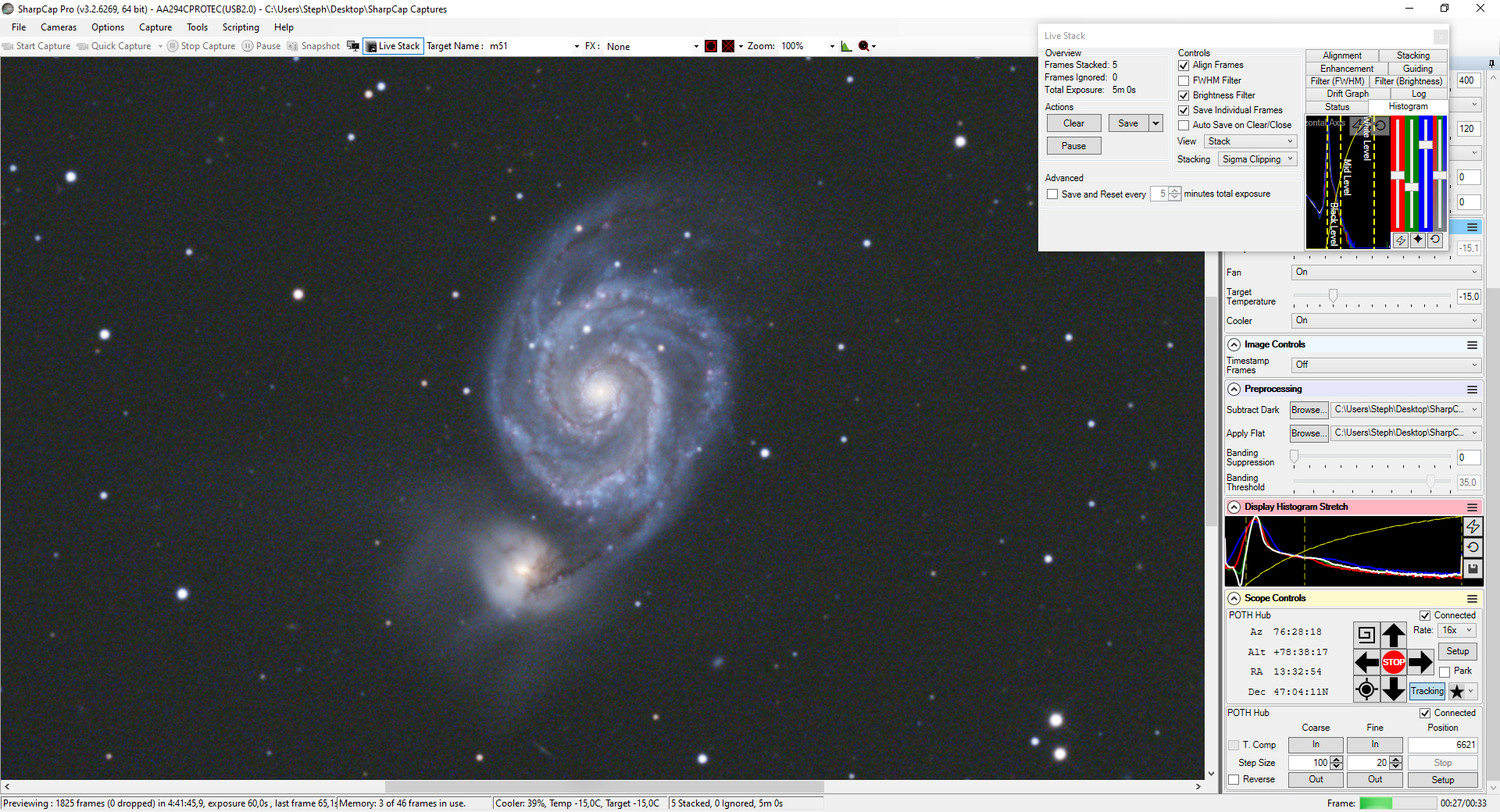

Pour ceux que ça intéresse, notamment pour le VA, voici 5mn (5x60s) sur la M51 (j'étais au gain unitaire sur cette M51, soit 100) :

Quand je disais dans mon message précédent que je tâtonne avec Sharpcap... (notamment avec la BDB ), c'est quand je vois qu'en stackant la même chose mais sans appliquer de dark j'obtiens ceci :think: :
Quand je vois la différence de tronche de l'histo j'avoue que j'ai un peu de mal à comprendre... les dark sont bien évidement fait avec les mêmes réglages sur la caméra (durée, temp, gain, offset et bdb)
Superbe!!! en tout cas ça envoie et tu as l'air de bien maîtriser :D

Message par clouzot » 25 mars 2020, 20:58
J’ai exactement le même comportement des couleurs avec puis sans darks sur la 294c.
Mais pas du tout avec la 183MC.
Je commence à soupçonner un truc sur les darks dans SC (Robin s’est-il emmêlé les pinceaux sur les matrices de Bayer par exemple...?)
