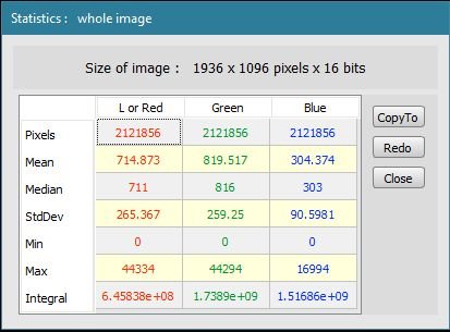

Message par pejive » 18 juin 2021, 10:36
mouais.. :think:
J'ai testé plusieurs images, Astap indique toujours m=0
[Tuto] Trouver l'offset/brightness de sa caméra en quelques clics
Message par clouzot » 18 juin 2021, 10:51
pejive a écrit :
18 juin 2021, 10:36
mouais.. :think:
Et que disent SiriL ou Fitswork ou autre ?
Chez moi il indique bien la bonne valeur sur tous les FITS que je lui ai donnés.

Message par pejive » 18 juin 2021, 11:34
Fitswork ne me dit rien :D ; Siril j'ai un certificat médical de contre-indication :mrgreen:
Astap fonctionne sur les fits (j'avais essayé sur des png) mais j'en fait rarement;
j'ai retrouvé celui-là.
Par contre vignetting -132% ???!!

Message par clouzot » 18 juin 2021, 11:40
pejive a écrit :
18 juin 2021, 11:34
Grand Mystère. Il ne fait sûrement pas « Mo / Mo » pour obtenir un chiffre négatif :think:

Message par pejive » 18 juin 2021, 11:43
La même image avec Astrosurface
Memes valeurs pour Max et median mais pas pour min

Message par clouzot » 18 juin 2021, 11:50
Le mystère s’épaissit !
Quelqu’un a du s’emmêler les pinceaux avec les maths. Je vais retester

Message par pejive » 18 juin 2021, 11:52
Et Fitswork a fini par parler :mrgreen:
