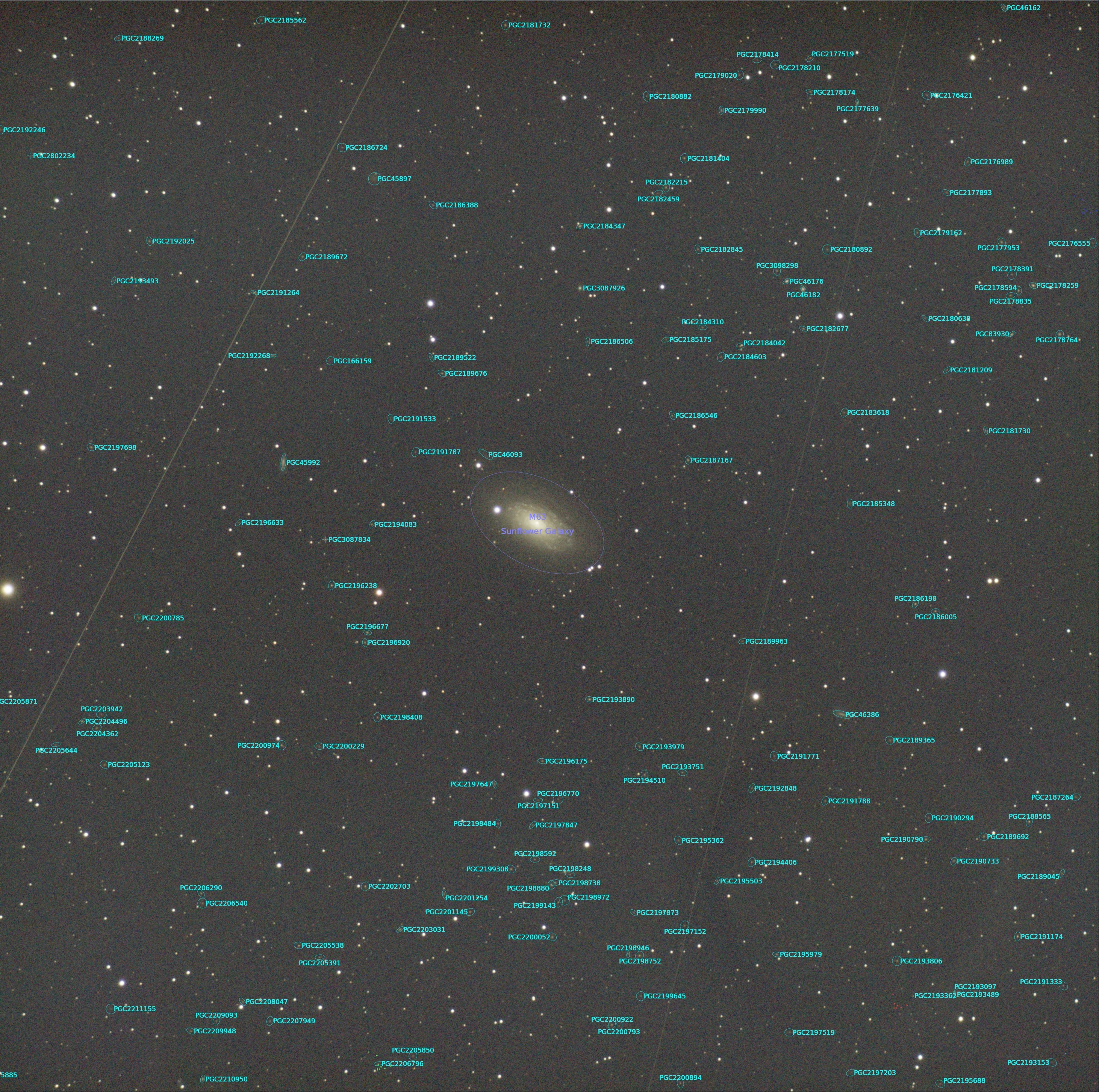

Si tu pouvais me sortir une petite astrometrie histoire de voir la mag max qu'il est possible de distinguer
- Fabiolat74
- Messages : 9784
@Micmac Bizarrement les fichiers siril je n arrive pas a faire le plate solve, mais quand je prend les brutes et que je compile avec pix c'est bon
