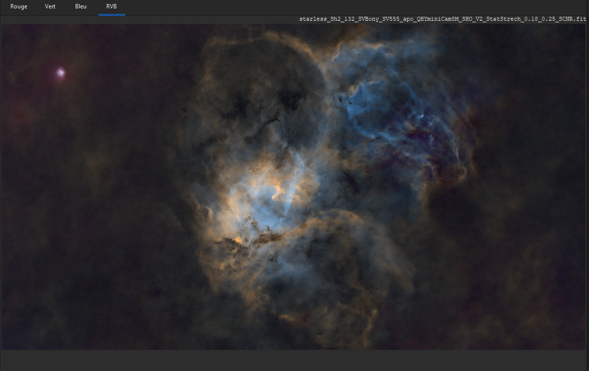

J'en suis la sur ma starless avec trop de magenta que je sais pas enlever, la formule pixelmath donnée dans le post de la M16 de Micmac, ben dans siril, c'est pas vraiment pareil ...
- Fabiolat74
- Messages : 9807
@darki Je me sers pas de siril donc certain truc sur pix n'y sont pas en attendant ta tarless est pas trop mal bien équilibré je trouve
