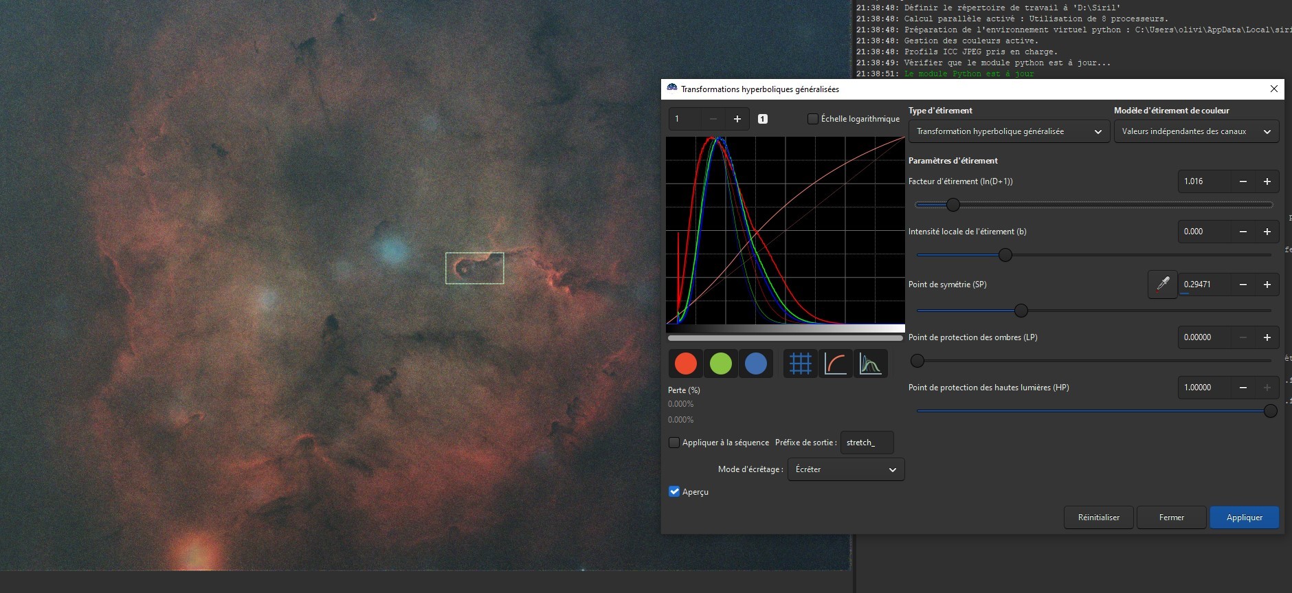

@geodob : une version "Les Feux de l'Enfer" de ton IC1396 ;)
La starless faite en linéaire, dans Siril, puis juste la montée d'histo (je m'essaie au GHS... faudra que je regarde les tutos un jour :P )...

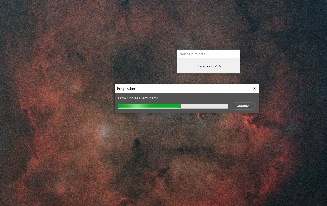

Ensuite, j'exporte en .tif dans PS... Gros coup de denoise... et je booste le rouge et le bleu ;)

Message par geodob » 31 juil. 2025, 09:54
Merci , c'est quand même plus colorée comme image.
30 juil. 2025, 22:04
je m'essaie au GHS
C'est quoi "GHS" ?
Je vois que tu as sélectionné une zone sur l'image, c'est pour l'utiliser avec la pipette du curseur point de symétrie ?
Je suppose que point de symétrie n'a rien à voir avec le fait qu'elle soit au milieu vertical de l'image. :think:

Message par Olivier-Fantasy » 31 juil. 2025, 10:59
C'est quoi "GHS" ?
C'est le truc que tu vois sur ma copie d'écran, qui sert à faire la montée d'histo (d'habitude, j'utilise le truc conventionnel)...
C'est ça, cela centre la montée d'histo sur la zone de ton choix. Tu traces ta sélection sur l'image avec la souris, puis tu la confirmes en cliquant sur la pipette... Puis tu fais ta montée d'histo.
Effectivement, tu peux sélectionner n'importe quelle zone de ton image, où qu'elle soit (ou ne rien sélectionner du tout, d'ailleurs ;) ).
