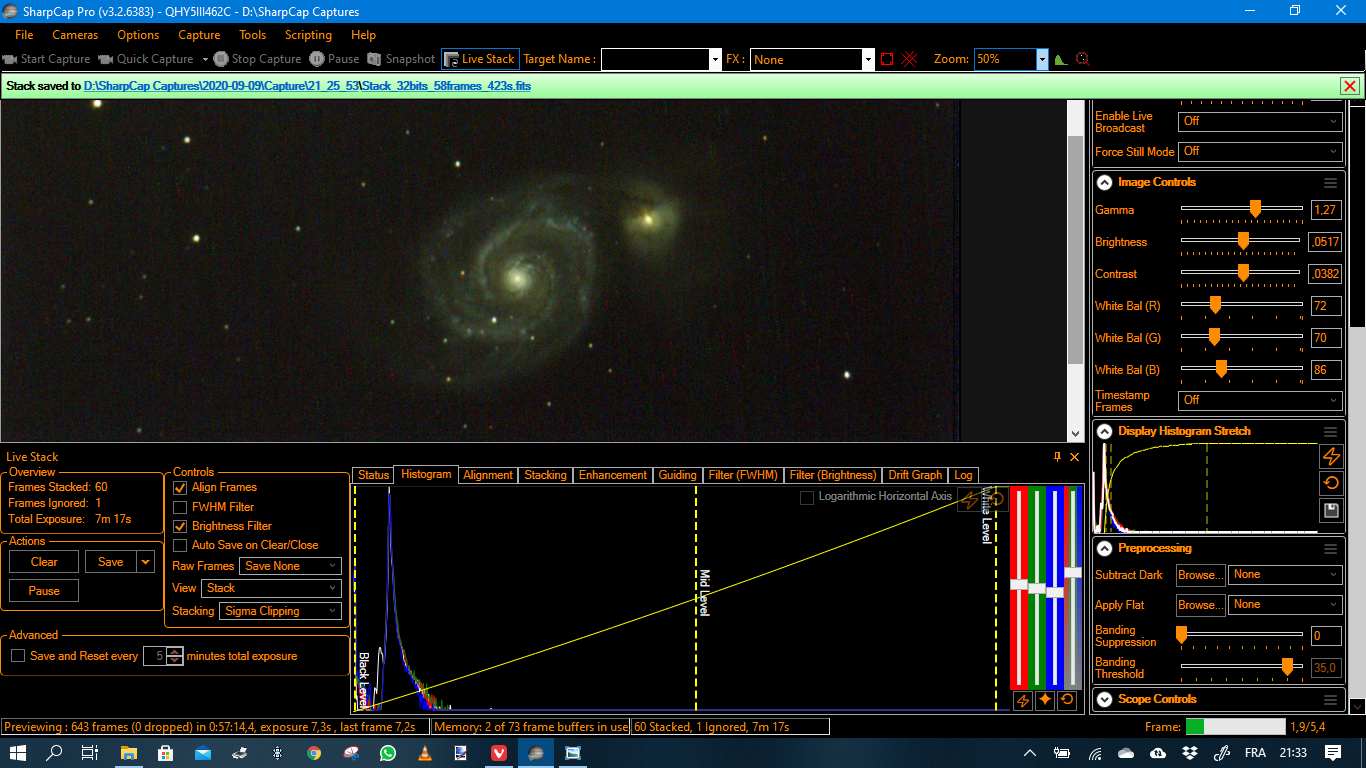

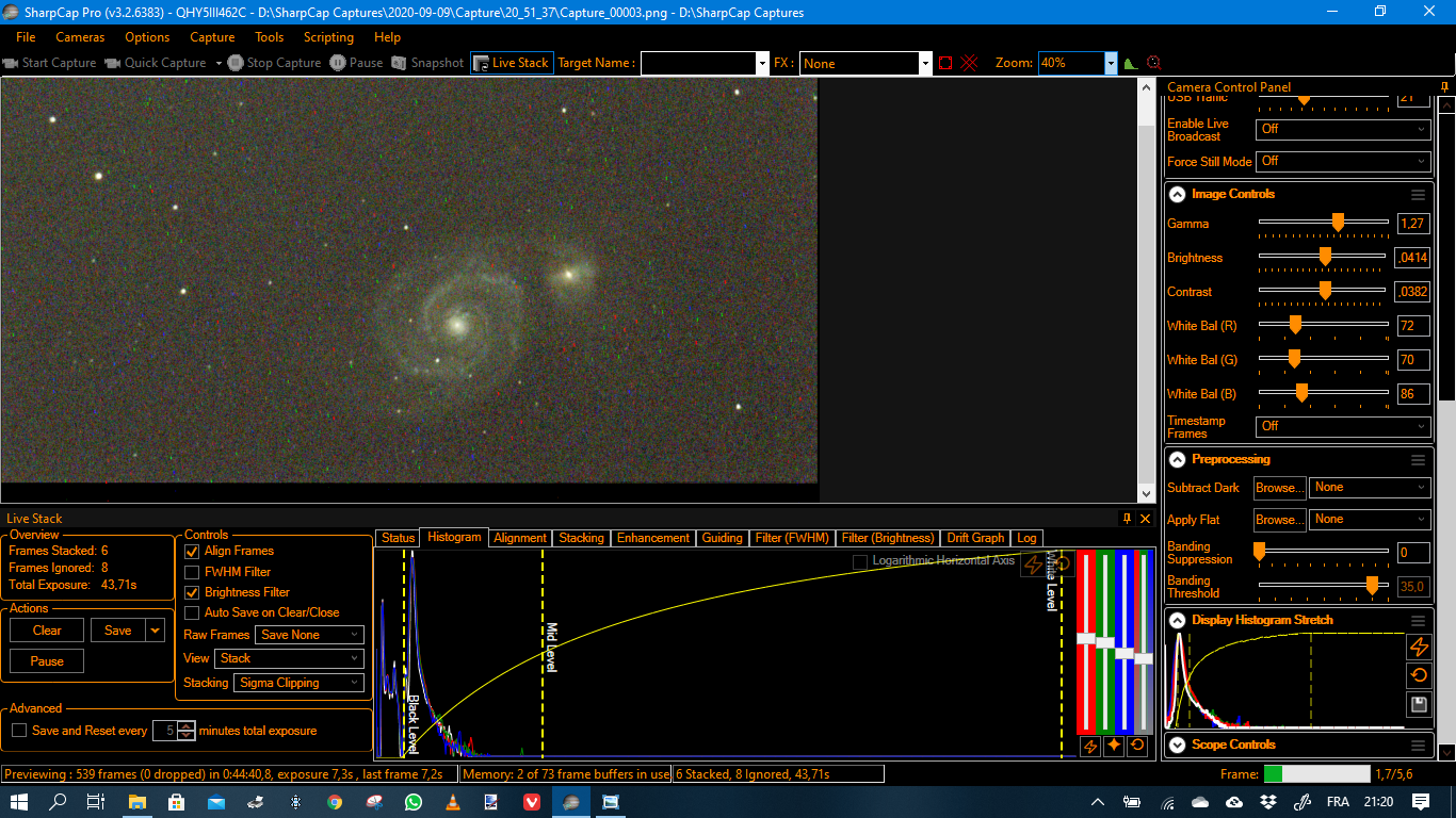

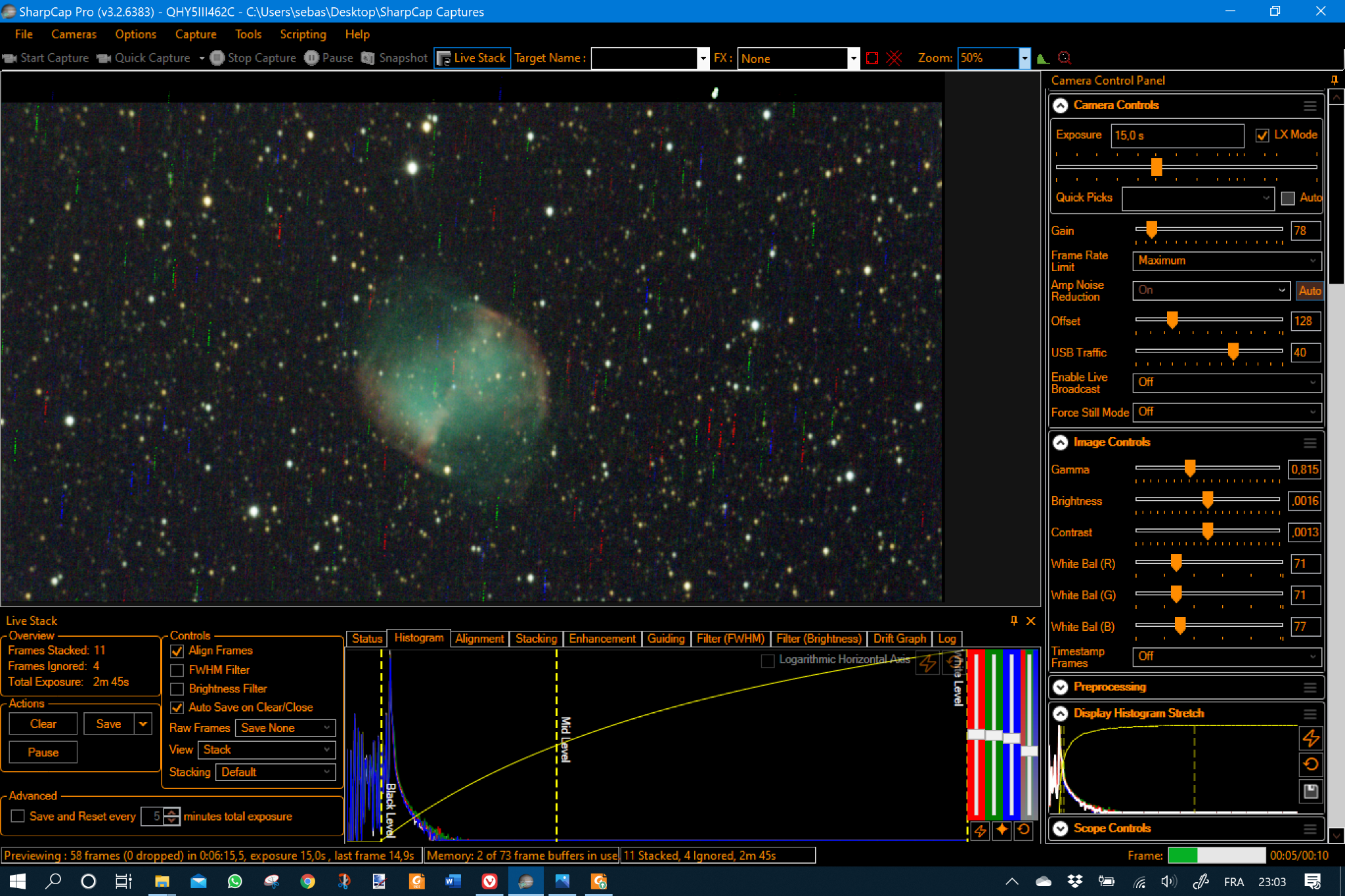

il va falloir que je planche vraiment car le "gain unitaire", je l'ai vu passer plein de fois mais je ne sais toujours pas ce que c'est :D
Je fais un petit essai rapide ce soir, peu de temps avant d'aller me coucher ; j'ai mis le filtre IR-UV cut pour voir ce que ça donne ; jeté de monture encore une fois, le point positif c'est que apparemment le polar align de SC fonctionne, il y a assez de champ (mais j'ai commencé à imager avant qu'il fasse nuit).
Voici donc une capture d'écran avec le fltre IR-UVcut :
Je trouve ça pas vilain (je ne suis pas difficile !) mais je galère pour assombrir l'image ; quel curseur modifier (sachant que ça va sûrement me remettre le stack à zéro) ?
Messages : 7180
Message par sebb916 » 09 sept. 2020, 21:34
c'est mieux :

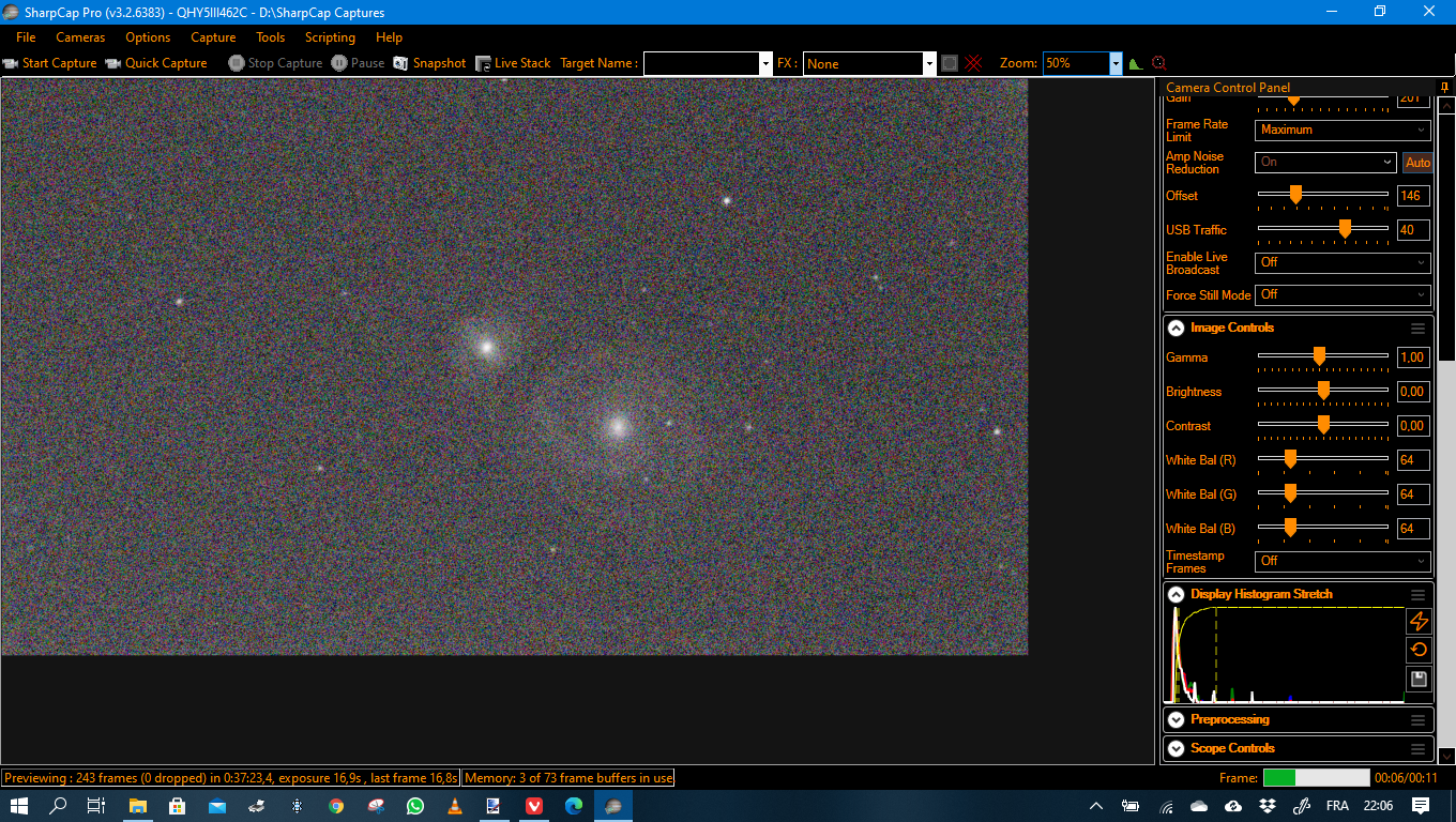

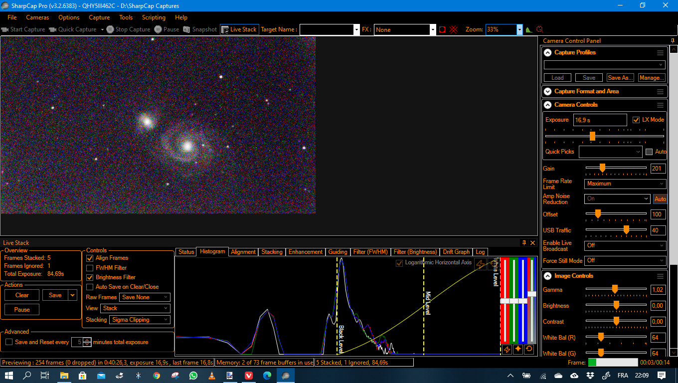

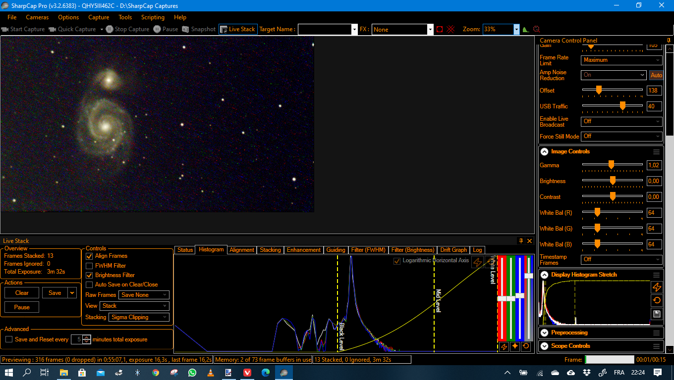

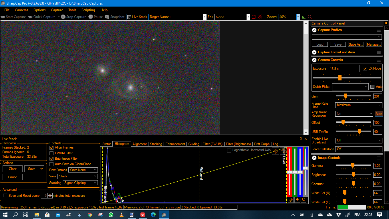

Tout refonctionne ce soir mais très peu de temps dispo aussi je vous jette en patûre quelques capture d'écran faite avec le filtre IR850 sur le 462 / 130PDS.
C'est vraiment en vrac car je n'ai pas eu le temps de chercher/vérifier le gain unitaire (90 ?), l'offset (140 ?)
Malgré une mes fite au polar align + Infinity, le suivi ne va pas du tout, j'ai une dérive énorme... sans savoir pourquoi... jamais eu un tel souci de érive depuis un an et demi.
-J'ai baissé le gain (e 350 à 200, je ne vois pas comment on peut sortir quelque chose avec un gain de 90 ?)
- offset baissé à 100
Mauvaise gestion du au changement de caméra, j'ai omis e faire la map au masque sur une étoile suffisamment brillante ; celles autour e M51 ne le sont pas suffisamment pour voir les lignes de diffraction, et je ne voulais pas perdre encore plus de temps.
onc des images mégamoches :
-map approximative pourtant le FHWM indiqué était très bas, dans les 2,3 contre 7,7 il y a quelques jours !?)
- ciel blanchâtre toute la journée et étoiles vraiment peu brillantes ce soir
- réglages = n'importe quoi
-et j'ai même oublié e vérifier la collimation et de régler le,primaire (qui bouge à chaque sortie du télescope, pas beaucoup mais quan même, et avec un secondaire qu'on n'avait pas réussi à régler correctement il y a deux mois...)
Ce filtre mange un maximum de signal :(
µépité e ces images moches, j'ai retiré le filtre pas remis l'IR-UV cut non plus donc capteur nu) mais les images qui ont suivies sont toutes aussi moches :( :( je n'arrive à rien alors que les images du second essai (avec filtre IR-UV) n'étaient pas si moche je trouve

n'ayant jamais utilisé de flltre autre qu'un UR-UV cut, j'aimerais savoir si c'est "normal" d'avoir ce qui apparaît sur les trois premières photos ?

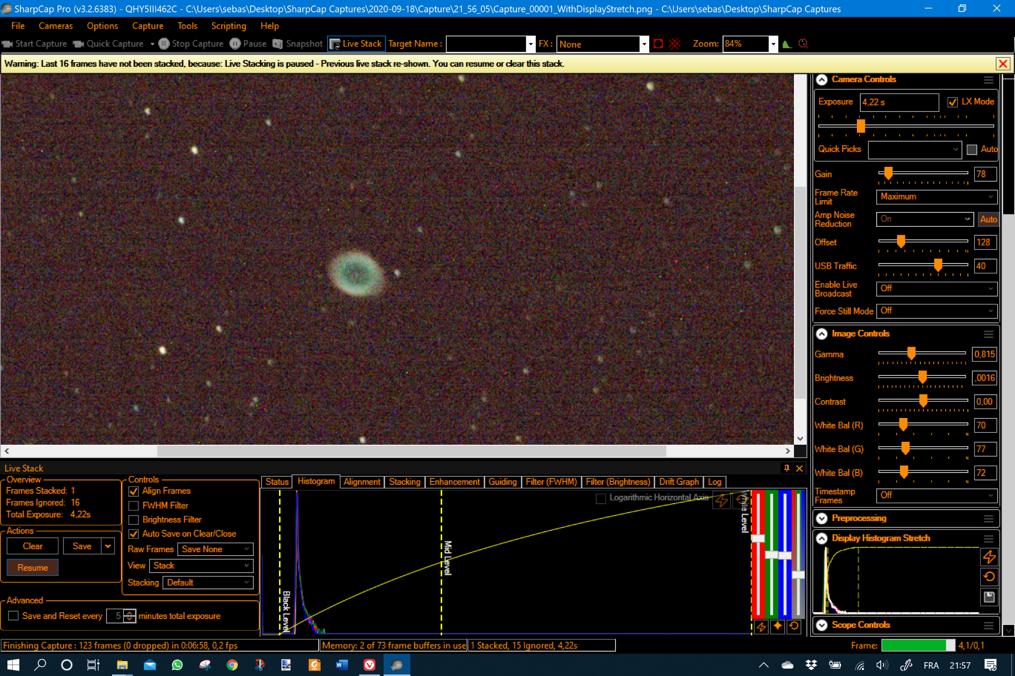

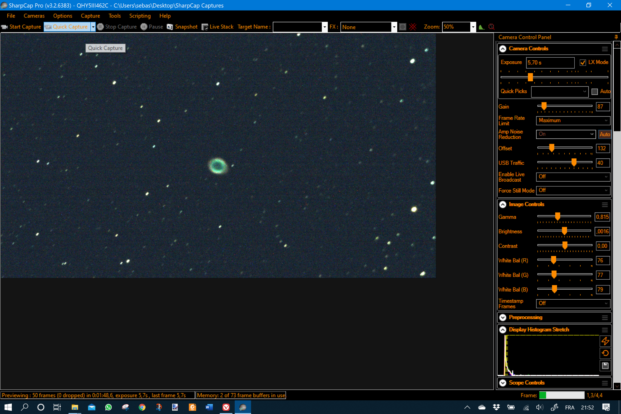

Direction vers M27, retrait de la Barlow, mise au point sans le masque, mais le suivi chaotique ne permet quasiment pas d'empiler :
En plus je voulais faire M27 et pas 57.... raison pour laquelle je ne reste pas dessus.
Après quelques minutes à chercher M27 à la 462 sans y parvenir, et sur le point de tout plier d'énervement, je remets l'Atik (champ plus grand), je refais un alignement polaire qui enfin fonctionne (mais là je n'ai tourné le tube que de 75° et pas 90° pour que ça passe ??), je trouve M27, je remets la 462 et je fais quelques empilements avec des poses de 2 à 15 s en changeant le gain mas de façon vraiment fouillis....
Résultat moche : cinq images empilées des pixels chauds qui font des traînées pas possibles à cause du suivi pourri, pas de darks...
mais une image couleurs.

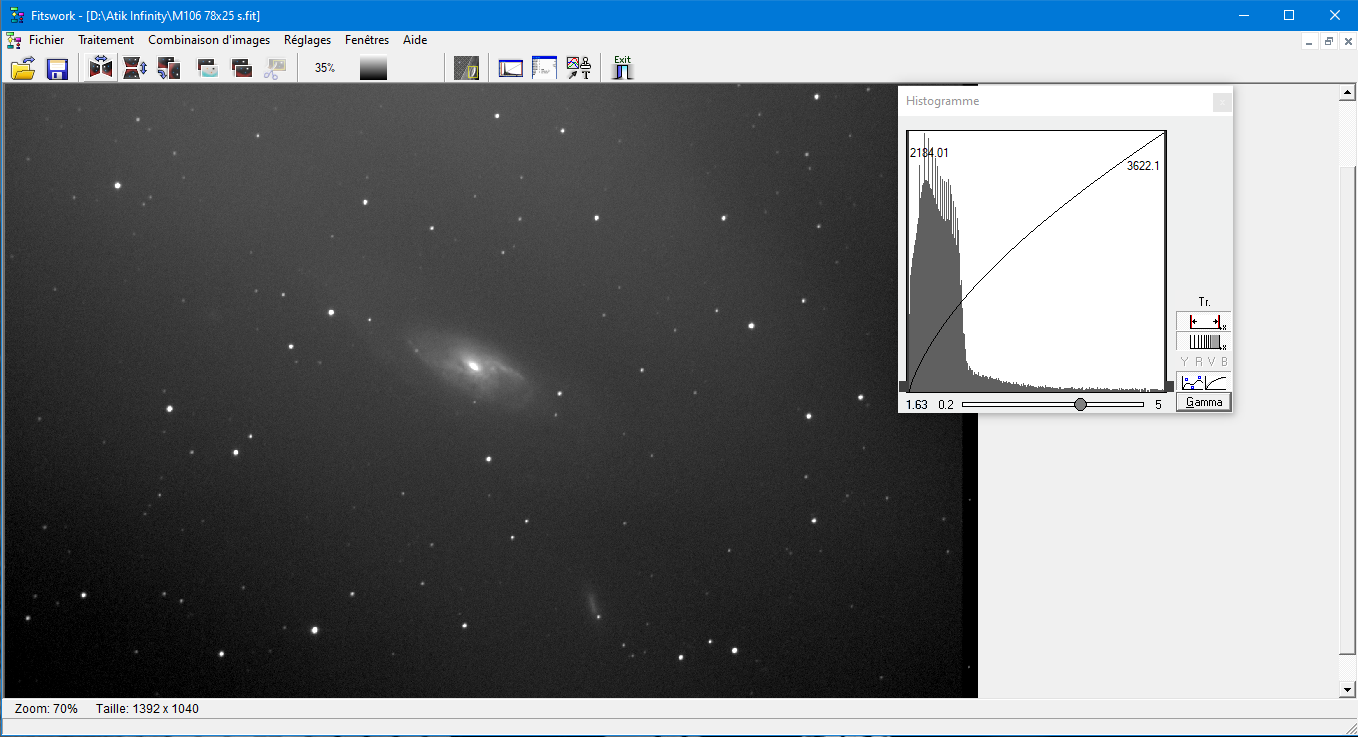

On a commencé par M106 que j'avais lancé avant leur arrivée mais les nuages sont arrivés au bout de 25 min.
Pas tenté de traitement car trop de traces de nuages à l'ouverture avec Startools
