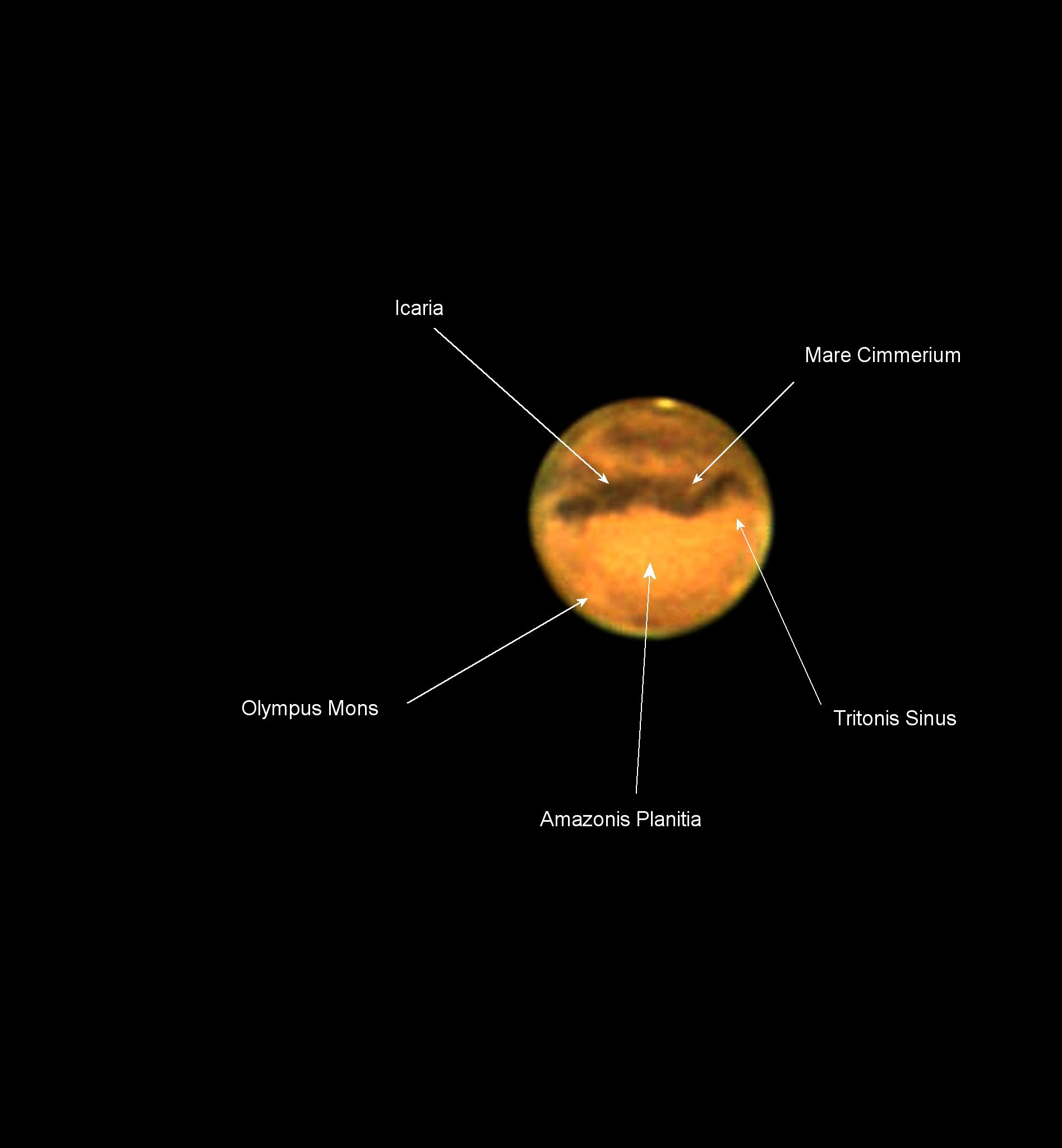

Je ronge mon frein reprenant le traitement des rares vidéos de Mars faites la nuit du 11.
Nouveau traitement donc :
-Astrosurface pour le traitement de la vidéo de 3850 images : sélection de seulement 5 % de celles-ci, empilement et traitements divers
-Puis superposition (par calque multiplicatif) de deux images issues de la même vidéo mais avec des traitements différents sous Astrosurface.
2'en pensez quoi ?

J'en pense quelle est moche.
Celle du 11 m'allait bien.

Je préfère moi aussi celle du 11, cette version artefacte un peu trop.

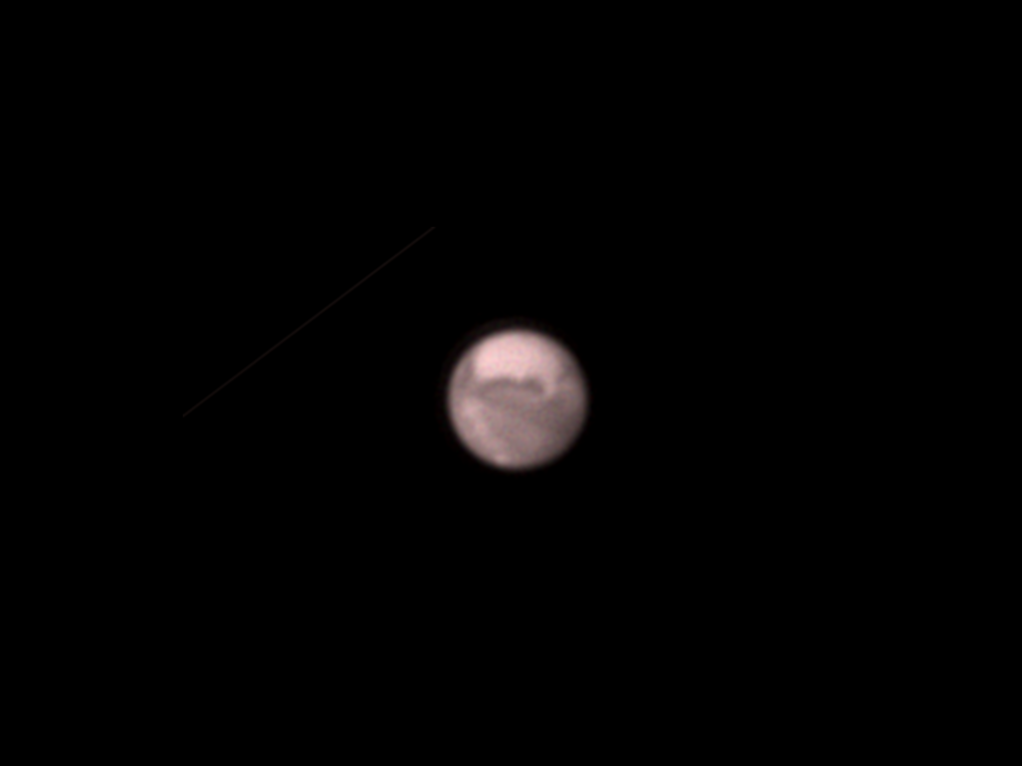

En mode barbare, je colle la 462 directement au foyer du 130/650, map vite faite histoire de centrer la Rouge, retrait de la bague allonge, mise en place de la Televue x3, que je dois reculer un peu pour atteindre le backfocus (tout le monde utilisant ce mot, je me dis que ça va faire bien de le caser quelque part), la belle rouge est toujours presque au centre du champ.
Je passe en RAW16 (parait que c''est bien aussi), baisse l'expo à 6 millisecondes, le gain à 165, je fais un premier fenetrage (ROI) à 640·480 et au bout de deux minutes d'acquisition je constate avec stupeur que Mars n'a quasiment pas bougé du centre du champ
(pour ceux qui lisent attentivement, on retrouve donc ici le point de narration laissé en suspens au "2)")).
Je fais deux ser à cette résolution et, comme un grand fou, je réduis à .... 320 · 240 !
J'enregistre donc deux ser donc un sur une durée de ... 5 minutes.
Voici donc deux premières images issues d'un ser de 5 min, 15 450 images)
Traitement par Astrosurface (y compris le redimensionnement)
Version 1 : 5 % d'images empilées soit environ 775 sur 15 500
Version 2 : 21 % d'images empilées soit environ 3 250 images sur 15 450
Version 3 : 20 % d'images empilées sur un second ser (pris 8 min plus tôt) soit environ 3 000 images sur 15 380
J'ai comme toujours beaucoup de mal à voir quelle version serait la meilleure ?
Vos avis ?

La version 2 pour moi

La version 1 pour moi, déjà parce qu'elle est dans le bon sens
et parce que j'ai l'impression que tu as plus de détails sur Sinus Meridani (le truc noir au milieu) que sur les autres

Les images sont superbes, pas d'artefact de traitement; léger avantage à la 2
