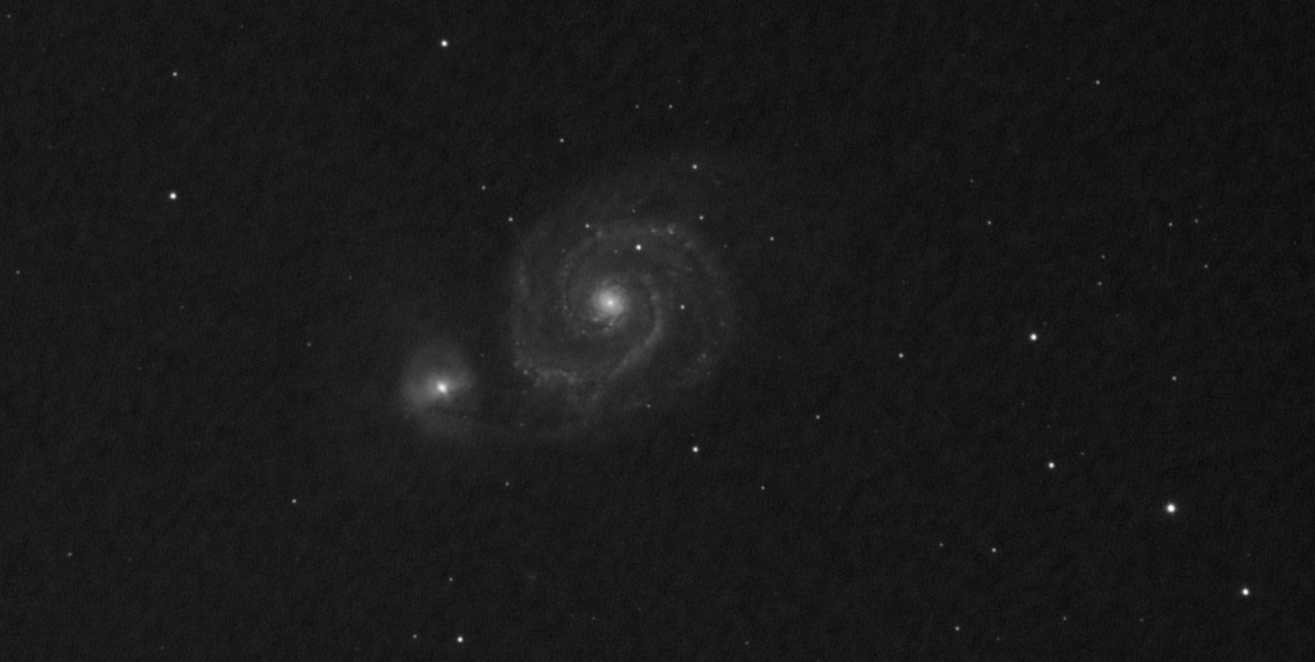

Je commence donc par M51. Du simple pour se rassurer. Dark et flat fait et en place.

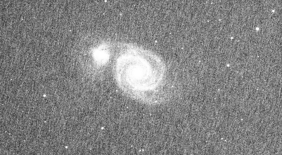

S'en suis le retour de la malédiction de la trame pourrie. Sub 10s, Gain 198, et surtout au bout de 4min j'arrete tellement c'est mauvais. Je le connais déjà le résultat. Un truc avec une trame horrible de ce genre, vu ici en mode histo SIRIL : Bon, les histoires de trames, y'a un moment que je tourne autour et la mise en station est souvent le principale suspect. Je décide donc de changer de crémerie pour Nina qui me fera effectivement une mise en station au poil.

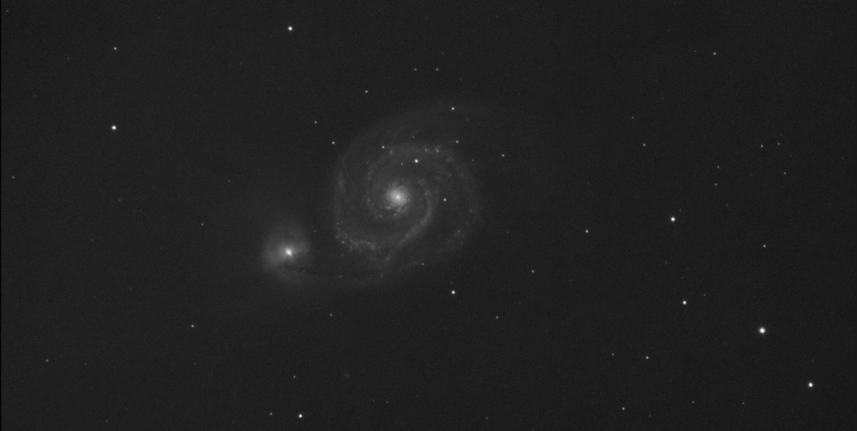

Deuxième tentative:

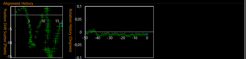

Après mise en station NINA, je me retrouve avec ce beau drift graph:
Non seulement les valeures sont tout de meme assez faible mais en plus on dirait presque un courbe d'erreur périodique. A priori la dérive n'est pas prépondérante. L'image devrait être top. La voila : Au bout de 16min, 10s/G198. A oui c'est vraiment bien. Vraiment bien crade. Les petites nuances léopard c'est ca donne un coté sauvage, j'adore

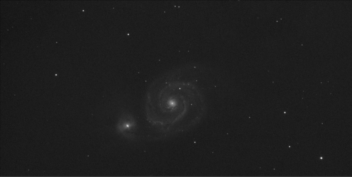

Je vais alors faire un truc, qui sans le comprendre va sauver ma soirée -> Changer de filtre et comme par magie résoudre mes soucis. J'impute donc la faute à la PL, sauf qu'en fin de soirée je passe en sans filtre, pour confirmer, et le problème ne revient pas. Fausse piste...
Mais alors c'est quoi bon sang ?! Ce truc me poursuis depuis longtemps, j'avoue que ça me gonfle.
Ce matin, pour ce CROVA, comme j'ai totalement oublié de faire des captures, je rejoue mes sub dans sharpcap. Et j'oublie à un moment de mettre le flat. Voila le résultat: Au bout de 16min, 10s/G198.
Ce sont les mêmes sub, on remarque même très bien le passage du starlink pile dans le champ ...
Donc merci le flat moisie.
Et avant l'opération "mise en station NINA" du coup : Sub 10s, Gain 198, et surtout au bout de 4min
Voila. Point de mise en station daubée. Point d'offset aux choux. Point de dark raté. Par contre, mes flats donnent des résultats catastrophiques.
Y'a rien à faire, le VA ne pardonne rien. Bon maintenant il va falloir trouver d'ou vient le soucis sur ces flats mais je verrais plus tard. La suite de la soirée sera de toute facon faite sans dark. Mais si le problème vous parle je suis preneur.
Edit : Après re-création d'un flat sharpcap depuis les sub (heureusement que je garde tout), mais sans tentative de soustraire le bias, il s'avère que tout fonctionne. Idem dans Siril quand je refait un flat en utilisant les subs et de "vrais" bias. Donc merci le retrait de bias sharpcap, on ne m'y prendra plus.
Évidement, ça n'exclue pas d'autre soucis sur les séances précédentes, parfois j'ai très bien pu cumuler.

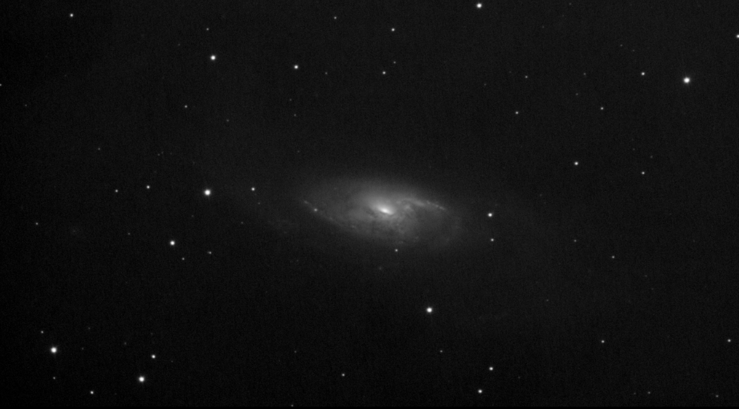

VA de soulearth en mono avec bombinette 290
Fort de ma réussite totalement fortuite. J'enchaine avant que le vent ne tourne.
Et du coup j'enchaine sans flat et avec le filtre L-pro.
M64 15s/Gain 198, 24min
