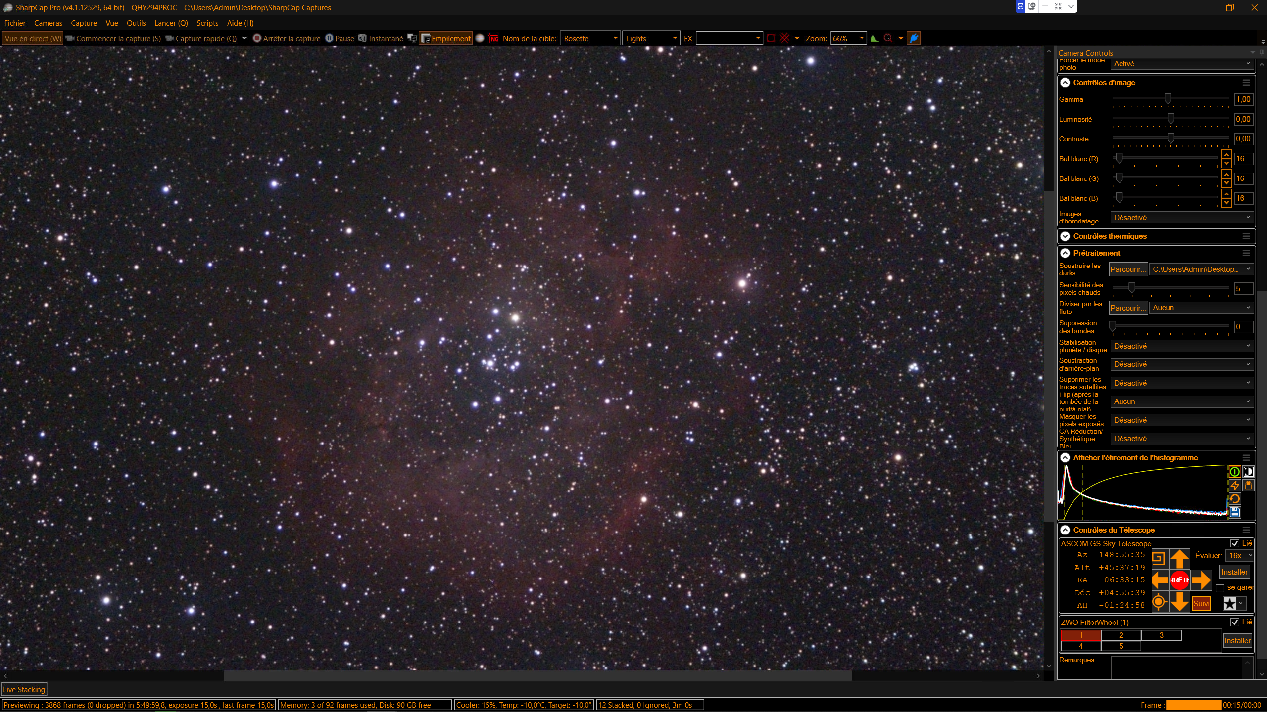

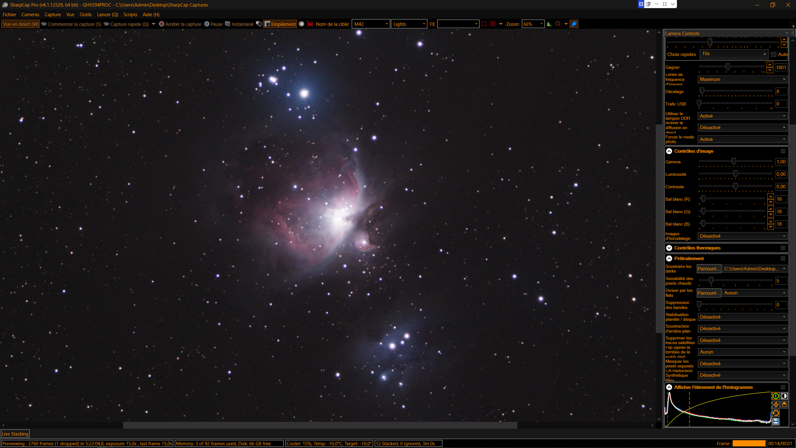

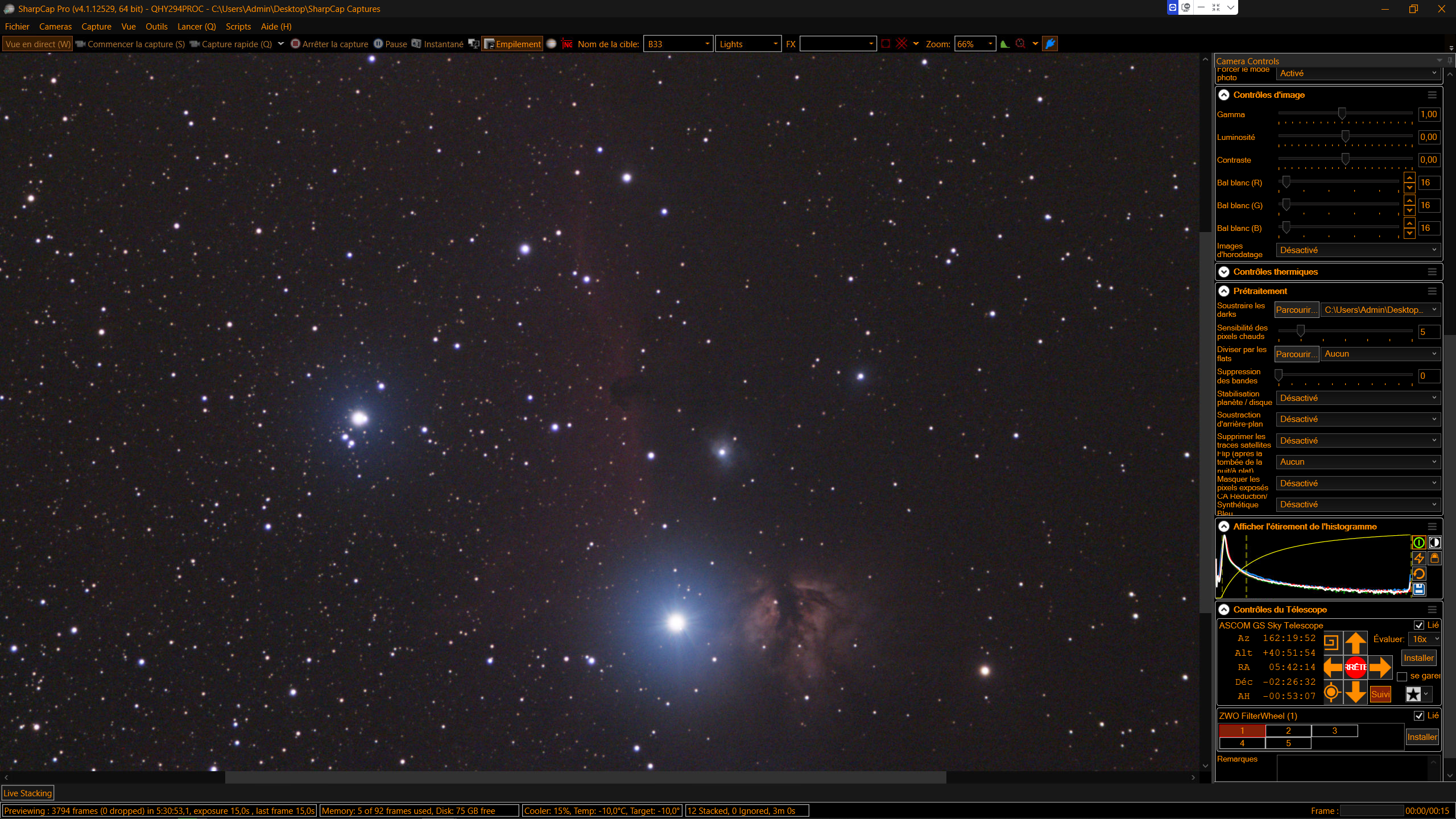

Avant de parker, je regarde arriver l'hiver sans filtre, en poses de 15s sur l'Evoguide à la 294
12x15s
12x15s
16x15s
12x15s
