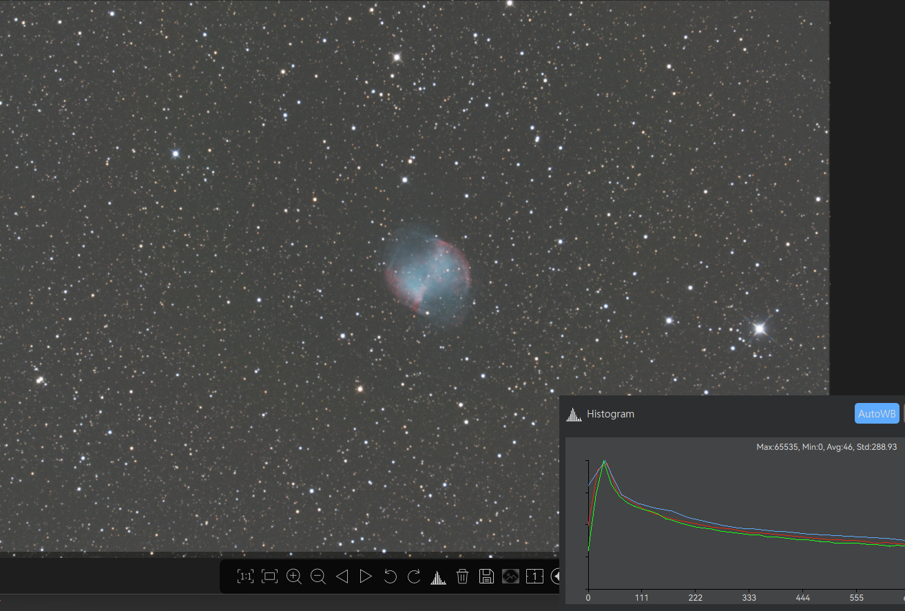

Message par Opmc73 » 28 oct. 2024, 19:36
Bon ciel clair cette nuit la machine est dehors.
Par contre quand je vois la tête de mon flat, je me dis que le reducteur doit avoir un gros soucis de chromatisme et c'est peu être la cause de mes anneaux de couleurs... j'ai fait un essai sans flat et je vois bien le cercle sombre (ombre du secondaire ? ) mais il n'y pas pas le feu d'artifice coloré...
Messages : 10668
Le Vastrophoto d'OPMC73
Message par Olivier-Fantasy » 28 oct. 2024, 21:17
C'est ultra bizarre ce truc (et ce n'est pas mono, un flat ?)...
Messages : 4707
Message par Opmc73 » 28 oct. 2024, 22:00
28 oct. 2024, 21:17
J'ai passé la lentille du reducteur à l'alcool isopropilique genre bien trempé après avoir vu comme une sorte de traces sur la lentille (encore) , tout remonté et refait mes flats et j'ai l'impression que c'est mieux a présent
Messages : 4707
Message par Opmc73 » 28 oct. 2024, 23:09
Bon j'ai toujours mon anneau verdatre :cry:
Je me demande si c'est quand meme pas du a la conception de ce reducteur, les 2 lentilles sont collées (sans doute avec un truc genre baume de canada) et c'est peut être ça qui fait ces variation de nuances ? ...
Bon malgré l'anneau coloré (qui me prend la tête ) j'arrive a mag 20.2 en 49 min
as seen apres 54min
Messages : 4707
Message par Opmc73 » 29 oct. 2024, 00:00
28 oct. 2024, 21:17
dernière hypothese une fuite de lumiere, j'ai mon transfo 12v qui a une led verte super puissante... la bague de tilt a un jour.. je viens demettre un scotch sur la led et boucher l'orifice de la bague de tilt. Je vais refaire un flat et voir ce que ça donne sur la prochaine ;)
Messages : 9538
Message par Fabiolat74 » 29 oct. 2024, 00:03
arfff toujours tes soucis avec ton énorme donut :twisted:
Messages : 4707
Message par Opmc73 » 29 oct. 2024, 00:32
Bon j'ai peut être trouvé ! ma derniere hypothèse l'histoire de la led verte qui vient me parasiter les images par la bague de tilt.
Voici le champ de NGC0678 , sans anneau coloré ! les 4 1ere min
Bon j'ai encore des petites nuances colorées, mais bcp moins présentes . Pour le coup je pense que c'est introduit par le réducteur de focale comme je l'avais déjà sur le RC8. Je pense que les lumière parasites doivent renforcer les défauts de chromatisme introduits par les lentilles ou un truc comme ça.. je vais peut etre devoir changer de réducteur de focale...ou m'en passer ?
l'image annotée
Dernière modification par Opmc73 le 29 oct. 2024, 00:46, modifié 1 fois.
