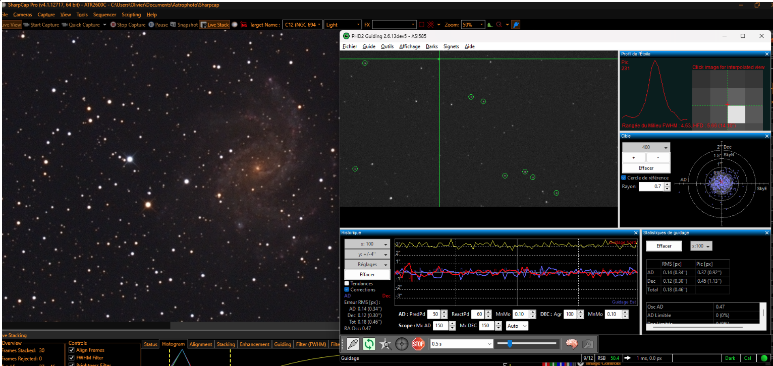

Messages : 5218
Le VA de geodob
Message par Opmc73 » 20 nov. 2024, 17:18
geodob a écrit :
20 nov. 2024, 16:56
Avec l'AM5N j'arrivai a un RMS total entre 0.6" arc et 1" selon la turbulence avec les 16kg du RC10. J'avais 0.5s de tps de pose, aux alentours de 180ms en impulsion sur l'AD et 200ms sur la DEC , et une agressivité autour entre 20 et 40 selon les cas (j'ajustais en cours). Bon après étant passé a la WD-20 j'ai plus tenté de régler l'AM5N depuis. J'y reviendrait peut etre car j'ai mis le RC8 dessus pour des sorties rapides ;)
Oui j'ai mis AR pour Ascension droite ;)
L'algo PEC permet de corriger l'erreur périodique que tu vas voir arriver en AD toutes les 300/400 secondes avec l'AM5 comme sur ma WD-20 (je ne sais plus la période sur l'AM5 d'autant qu'elle est différente de l'AM5N ou elle est plus courte..280s ? ). Au début je ne l'avais pas mis avec la WD-20 au début donc je réglais sur l'AD (en français) l'agressivité et l'impulsion comme toi en mode histeresis. Puis sur les conseil du vendeur de la WD-20 qui arrive lui a du 0.1" de RMS avec sa lunette diam 160 et 27kg , je l'ai activé dans les réglages avancés plutot que l'algorithme histeresis. De ce fait au début ça vivote un peu et après 1 à 3 periodes ça commence a se stabiliser et tu ne vois plus ou bcp moins les grands pics d'écart périodiques sur la courbe AD. Avec la WD-20 et le pec je tourne a entre 0.14 et 0.20 d'erreur RMS sur l'axe AD (je sais plus en seconde d'arc ça fait dans les 0.2 à 0.4 un truc comme ça j'ai pas mémorisé les chiffres moyens ).
Don je suis encore en train d'afiner mes réglage avec la WD-20 mais je reste entre 0.4" et 0.7" de RMS total avec mes 18kg sur son dos qd le seing est pas trop mauvais. Après sur la WD-20 comme les moteurs sont en entrainement direct avec peut de backslash / AM5 entrainement par courroie, il y a encore de subtile différences de réglages notamment sur l'axe de déclinaison car les correction par impulsion sont quasi immédiates.
Ca c'était sur l'AM5N avec le RC a 16kg
et ça la WD-20

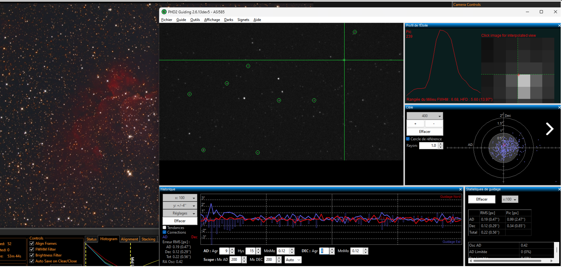

En comparaison, j'avais fait un essai de guidage phd2 avec la monture EQ6r
La calibration
calibration phd2.png (83.72 Kio) Consulté 5213 fois
Premier essai
guidage phd2.png (206.15 Kio) Consulté 5213 fois
Changement de cible
guidage 2 phd2.png (339.7 Kio) Consulté 5213 fois
l'effet d'une rafale de vent
phd2 coup de vent.png (174.77 Kio) Consulté 5213 fois
Faire du guidage avec du vent, ça doit être sportif :D

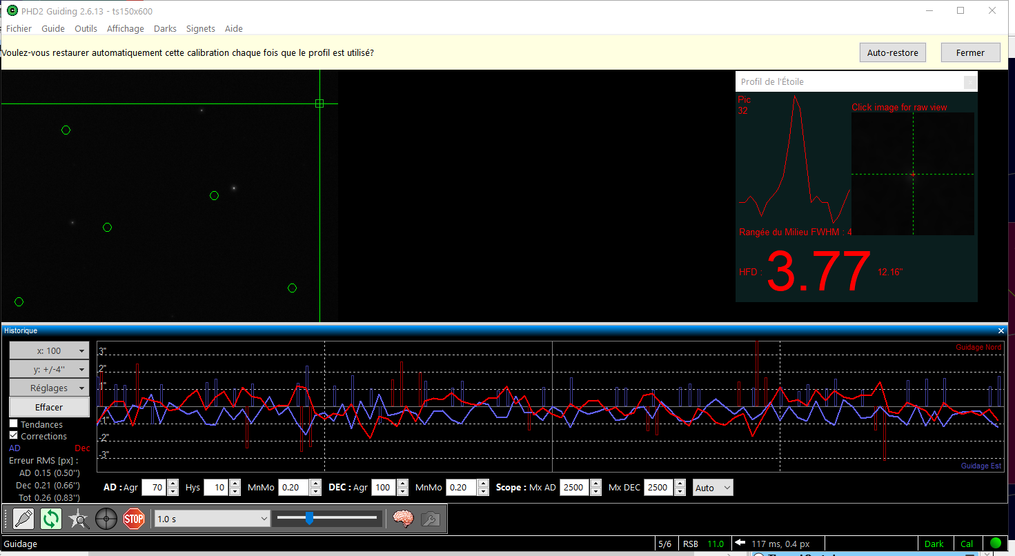

Pour être honnête, c'est phd2 qui a fait tout le boulot, moi j'ai suivi les demandes du logiciel.
Pas facile ces réglages avec des mini sessions d'observation.

De toute façon j'ai lu plusieurs fois qu'une fois réglé correctement phd2 pour l'AM5 donne sensiblement les même résultat que l'EQ6
Je ne suis pas surpris de ces différences, il faut comme tu le dit faire les paramétrages appropriés

Ayant passé énormément de temps sur le réglage de PHD2, le mieux ... ne rien faire, ca ne sert pas à grand chose
Tu passes par le petit "cerveau", il te propose des modifications de paramétrage, tu appliques et c'est tout.
Le truc va se faire, tant que le RMS du guidage est en dessous de la résolution du setup (en seconde d'arc par pixel, valeur donné directement par astronomy.tools)
tu devrais avoir peu de déchet et c'est là l'essentiel de la chose.

Je n'ai pas été plus loin , donc resté au stade débutant . Il faut savoir fixer ses exigences et avec la météo actuelle faire des choix effectivement . Moi le choix est vite fait , et il faut dire qu'avec des poses de 16 sec unitaires .....le guidage .... ;)
