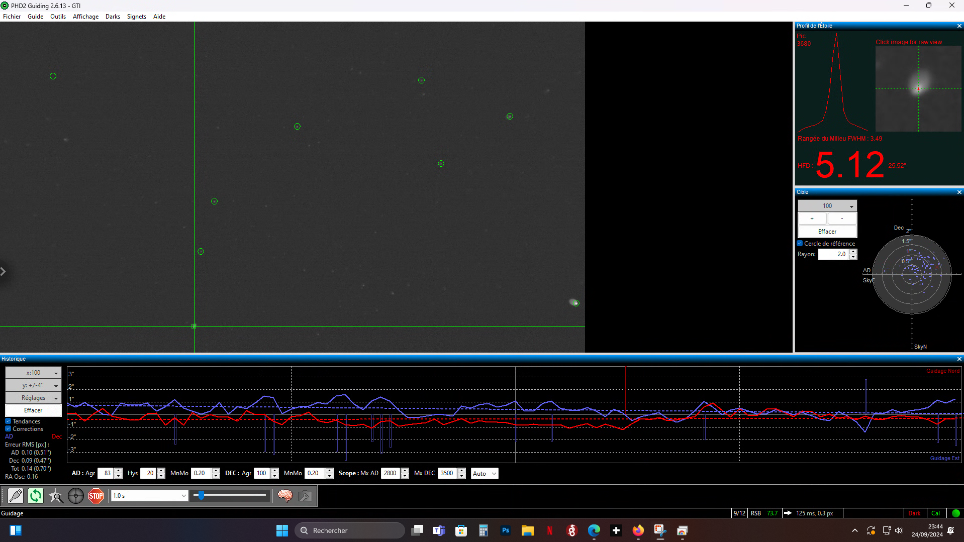

Aussi, je me permets quelques petites questions pour résoudre les petits soucis que je rencontre:
1) Quels sont les paramètres de guidage (step calibration, ....)? J'ai essayé hier soir, c'était pleine lune, mais le guidage est parti complètement en sucette?
2) quel performance RMS en guidage obtiens-tu (fourchette)?
3) On dit parfois que sur des petites focales comme ça, on n'a pas besoin de guider. Quel est ton avis sur le sujet?
4) c'est une barre de 20mm pour les contrepoids?
5) J'ai aussi cette rehausse, mais parfois, je trouve qu'elle se déserre au niveau de la jonction avec le trépied. Qu'en est-il pour toi?
6) Que penses-tu de la 585 refroidie en terme de qualité en cam principale?
Merci d'avance pour tes réponses :D

Ola @kaelig !
1° honnêtement, je n'ai pas encore cherché a optimiser le guidage, je me suis amusé avec la lulu faute de ciel correct pour que ça vaille coup de sortir l'artillerie lourde, j'ai fait une calibration, j'ai bidouillé les paramètres au feeling, la map de la lunette de guidage est approximative, mais ça fonctionne
2°Avec une MES vite fait, sans la non plus chercher a peaufiner il est facile de guider a 1" sans trop se forcer, avec un équilibrage correct et une calibration honnête, j'arrive a descendre sous les 0.80" RMS
Mais le plus souvent ça oscille entre 0.80" et 1", ce qui colle parfaitement à mon setup qui échantillonne a 2,12" avec la 269C, donc on est dans les clous!
C'est excellent pour une si petite montre qui a une EP qui tire plutôt vers 20 à 30", ça me permet de répondre aussitôt au point trois.
3° Guidage ou pas guidage?, a partir du moment ou tu as la lunette de guidage => guidage, qui peut le plus peut le moins, et en pose longue avec des filtres a bandes etroite pour taper de la nébuleuse, je pense que c'est indispensable. Evidemment c'est a mettre en rapport avec ton échantillonnage, c'est toujours la même histoire :closedeyes:
Avec un APN et un objo de courte focale, on peut se passer du guidage, j'ai fait des essais avec mon µ4/3 au capteur de 269C, de 8mm a 60mm (equivalent 120mm en 24X36, le facteur de crop est de 2X sur les µ4/3) et ça passe plutot très bien
10X60s 1600iso 60MM F2.8 (120mm equivalent 24X36) APN non défiltré, sans guidage et une MES au viseur polaire
Dans ton cas, à 250mm de focale, aucune question à se poser, tu dois guider. D'ailleurs avec cette lunette et la 676 tu echantillonnes a 1.65" et ta lunette a une resolution théorique maxi de 1.9", ce qui m'amène directement au point 6!
6° les pixels de 2.90µ de la 585 collent mieux a ta lunette que ceux de la 676, avec la 585 tu échantillonnes a 2.39 pour une resolution théorique max de 1.9", et tu dois guider sous les 1.20", ce qui est largement a la portée de la SA Gti comme on a vu plus haut. Avec la 676, tu échantillonnes sous la resolution théorique max, 1.65" pour 1.9", et ça t'oblige a guider sous les 0.82" en gros, ce qui commence a devenir limite pour la SA Gti même si c'est jouable, ça ne sera pas jouable tout le temps. En bin 2 tu passes a un échantillonnage de 3.3", un peu mou.
le champ de la 585 permet plus de choses aussi, et des 585 refroidies existent chez ZWO, puisque tu n'as pas le choix avec l'ASI Air, ce qui est a mon sens bien plus adapté pour faire de la bande étroite sur les nébuleuses par exemple, une camera non refroidie avec des poses de 180s c'est pas glop! Bon je ne suis plus dans l'ordre des questions!
4° c'est la barre d'origine et les CP d'origine de la SA Gti, et ça doit faire 20mm en effet
5° la rehausse je ne la mets pas systématiquement, la je l'avais remise pour la comète qui était très basse a mon retour du boulot le 24/10, ça m'a permis de gagner un peu de temps avant qu'elle soit dans les arbres, mais on peut s'en passer sinon. Pour ma part elle ne bouge pas, mais je préfère sans la rehausse, d'un point de vue purement mécanique, c'est juste pratique dans certains cas mais si on peut faire sans on ne la met pas.
Edit: je dois quand même préciser un truc qui a son importance, je l'ai acheté neuve cette monture, et je n'ai pas pu m'empêcher dès la sortie du carton de régler les axes de la monture, puisqu'une monture n'est jamais vraiment bien réglée d'origine sortie d'usine, je lui trouvais un jeu trop prononcé en AD, et en 5mn c'etait réglé.

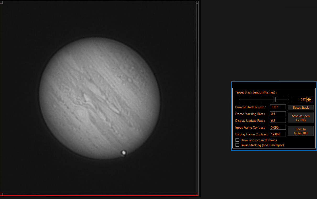

C'est reparti pour une séance de livestack sur Jupiter avec le Setup Est à 3240mm de focale (300F10.9 avec l'APM 2.7x et la QHY678M 0.13" d'echantillonnage)
une autre serie, à 100% cette fois, environ 172fps

De nouveau en livestacking sur Jupiter, de nouveau un ciel crado, mais on arrive quand même a voir de belles choses. 300/3240 + QHY678M/IR742nm
à 200%, encore une belle ombre, je n'ai pas vérifié qui c'etait mais c'est très proche donc je miserai bien sur Io, je viens d'ouvrir donc ça n'est pas optimal
vous noterez la présence de la GTR, mais comme j'utilise un filtre IR742nm elle est très claire.
fin de l'observation du transit de Io

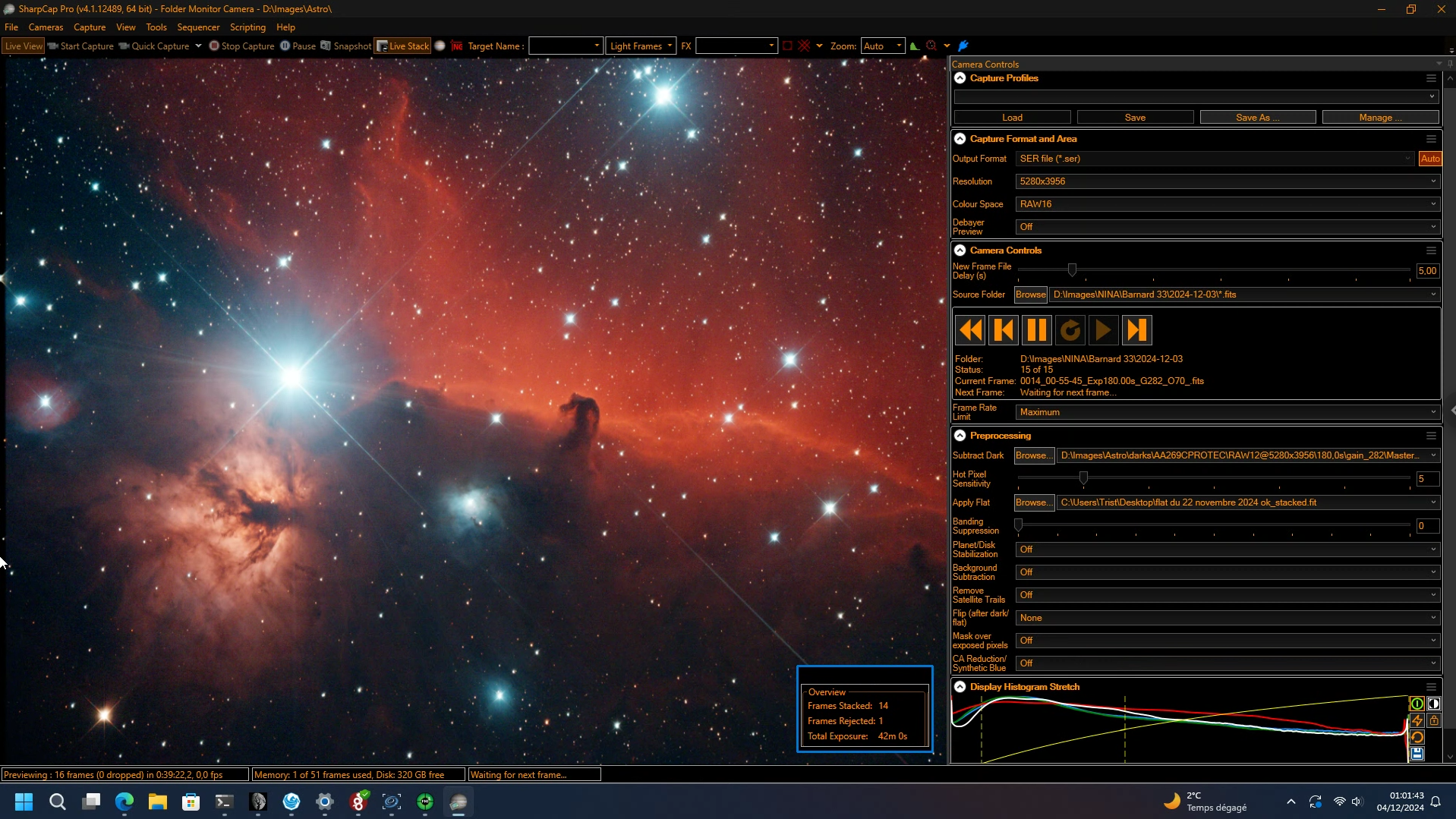

On lance le Setup Ouest sur Barnard 33, malgré le ciel toujours aussi merdique, en 9mn
dans la crasse, ce qui provoque un halo autour des étoiles brillantes, en esperant que toutes les poses ne soient pas affectées...

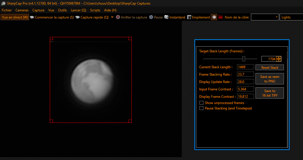

Après Jupiter juste au dessus, voici Mars, toujours en livestacking
a 200% ici
je tatonne encore pour les réglages

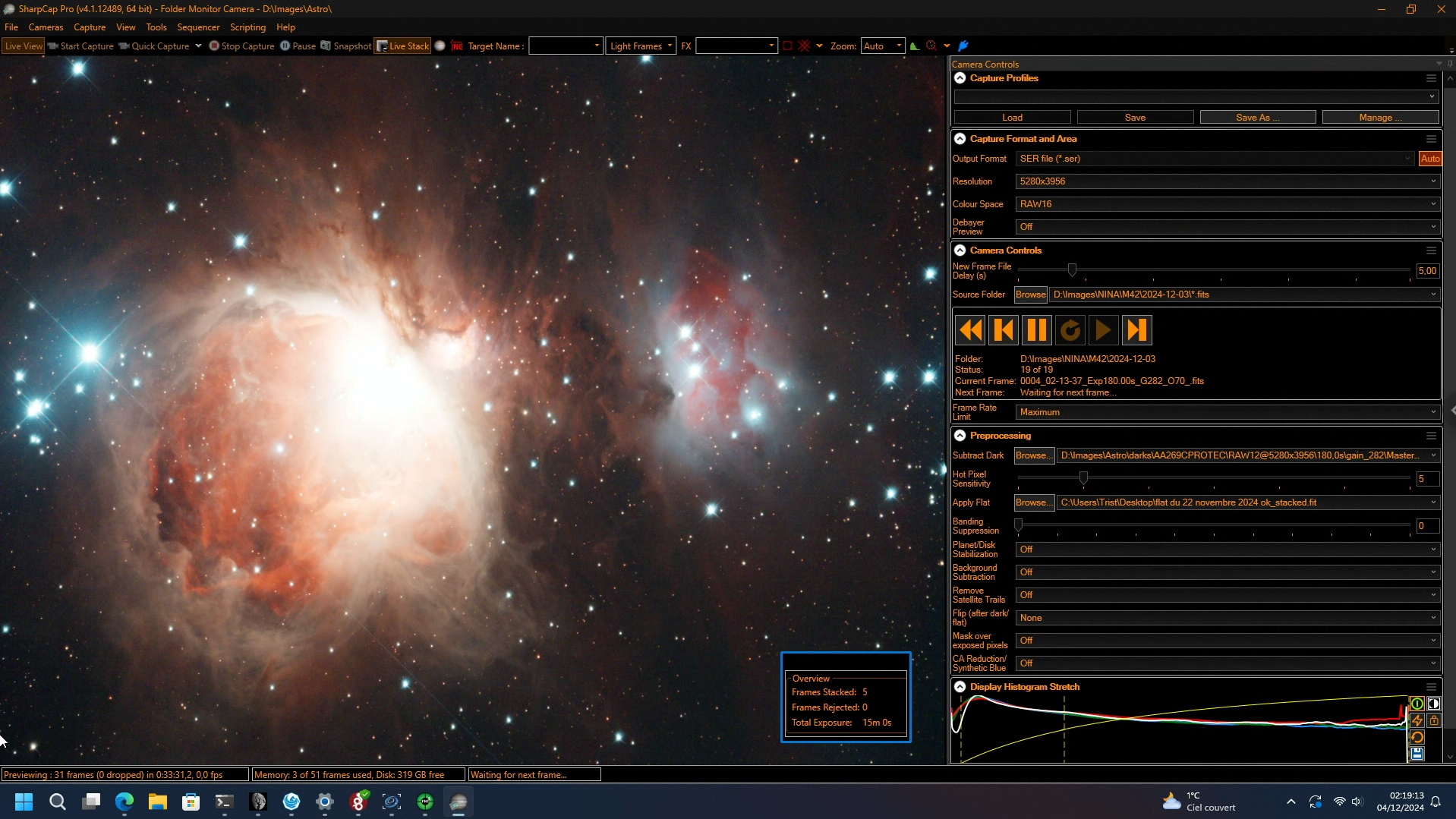

pendant ce temps sur le Setup Ouest, une pose sur M42, cramée car je n'ai pas de darks idoines sous la main (mais j'ai un coeur tout propre de l'année derniere au pire)

@John Mc Burn : Ah ! Je vois que tu mets le gain à 282 avec la 269C... Moi, j'étais resté à 584.
Je viens de voir ce petit mot sur le site Altair :
"Unity gain: For this particular camera, SharpCap automatically switches from LCG to HCG at Gain 200, therefore Unity Gain in SharpCap is 282 (in HCG mode)."
Il faut que je me fasse des darks à 282 pour essayer... (bien que sur mes courbes, le gain unitaire soit bien à 584 - mais je ne pige pas trop ces histoires de LCG / HCG)
En tous cas, magnifiques images (j'allais dire "comme d'hab" ;) ) !
