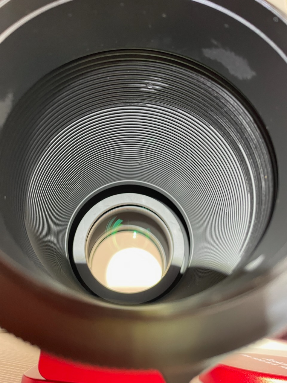

Message par cddestins » 17 mars 2023, 15:02
Salut ! Super sujet intéressant, j’ai également remarqué un reflet lumineux sur mes brutes en session sur Ic405. J’essaie de savoir à quelle distance est l’élément réfléchissant mais je ne sais pas comment calculer le diamètre en pixel sur pixinsight de mon artefact, qq’1 saurait m’aider? Merci! :)

D’ailleurs j’ai trouvé la coupable! Une vis brillante dans la lunette !
Petit coup de peinture mat et le tour est joué :)

J'étais arrivé à peu près à la même taille que le barbu de Pixinsight (7850px pour ma part). Par contre, la formule que tu appliques n'est en théorie pas la bonne (elle sert à calculer la taille d'un halo circulaire autour d'une étoile du champ, pas d'un reflet dû à un élément hors champ qui prendra alors la forme d'un limaçon de Pascal, courbe dont la taille dépend ET de la distance du reflet ET du décentrage de la source lumineuse. Mais si tu as trouvé, tant mieux !

Ah mince selon le calcul de la distance je tombais pile sur cette vis, du coup quel serait le bon calcul??

Non en fait ça doit marcher en première approximation. Je pensais à une réflexion sur une surface cylindrique, donnant un limaçon (https://mathcurve.com/courbes2d/limacon/limacon.shtml) mais dans ton cas c'est un unique point lumineux (la vis), donc la formule s'applique probablement à quelques termes près. Ouf, c'est tant mieux, parce qu'il faudrait un féru d'optique géométrique pour faire le calcul. Genre @pejive, si tu as quelques mois devant et que tu te sens d'humeur "caustique"... :ninja:

Bon après c’était juste la curiosité de savoir d’où venait ce reflet mais en pratique ça ne me l’a fait que sur une seule session donc vraiment pas génant. À part cette vis je ne vois pas ce qui pourrait avoir provoqué ça car vu la taille du reflet il est clair que c’est plutôt éloigné du capteur donc au delà des bagues allonges et au delà du correcteur. Ya que dans le tube qu’il faut chercher je pense :)

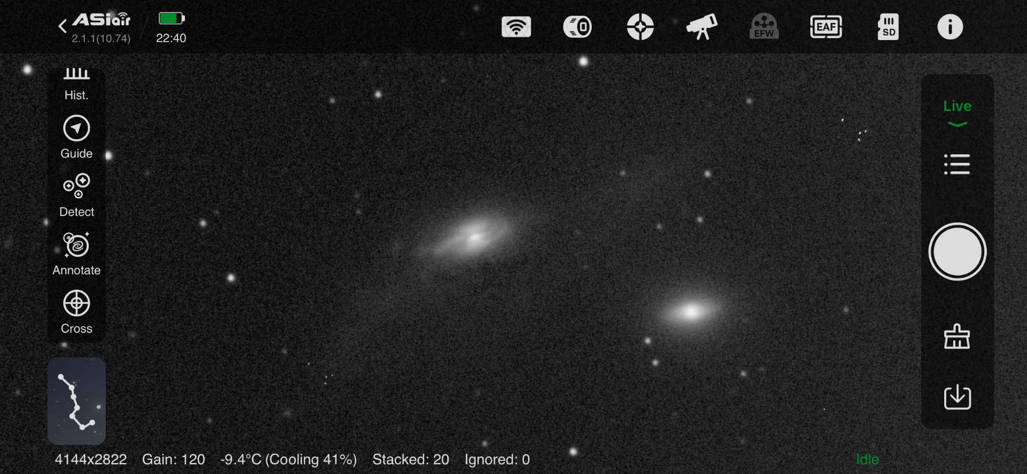

Et avant de sombrer dans les bras de Morphée, le phat comeback de Arp 120 (les « yeux », dans la Chaîne de Markarian), 20x60s.
L’énorme queue de matière commence à être bien visible, ainsi que les poussières sombres en dessous de 4438.

Je veux savoir si je le garde ou si j’essaie de le revendre, en fait.
Les yeux, tout pareil qu’hier sauf le filtre.
La seule vraie différence c’est que le bruit du fond de ciel (sa dispersion en fait, la largeur de la bosse dans l’histo) est nettement inférieur. Sinon en terme de signal utile, c’est pas mieux j’ai l’impression

Il est juste au-dessus. Dans ces conditions (temps de pose plutôt réduit et PL monstrueuse) le LPro n’apporte pas grand chose à part débruiter un peu le fond de ciel. On peut se dire qu’on y gagne donc en rapport signal bruit (et c’est probablement vrai) mais la diff au niveau du signal utile n’est pas visible avec aussi peu d’intégration.
Pour l’instant le seul vrai filtre qui marche sur de la galaxie en Bortle 8-9, pour moi c’est l’IRpass
