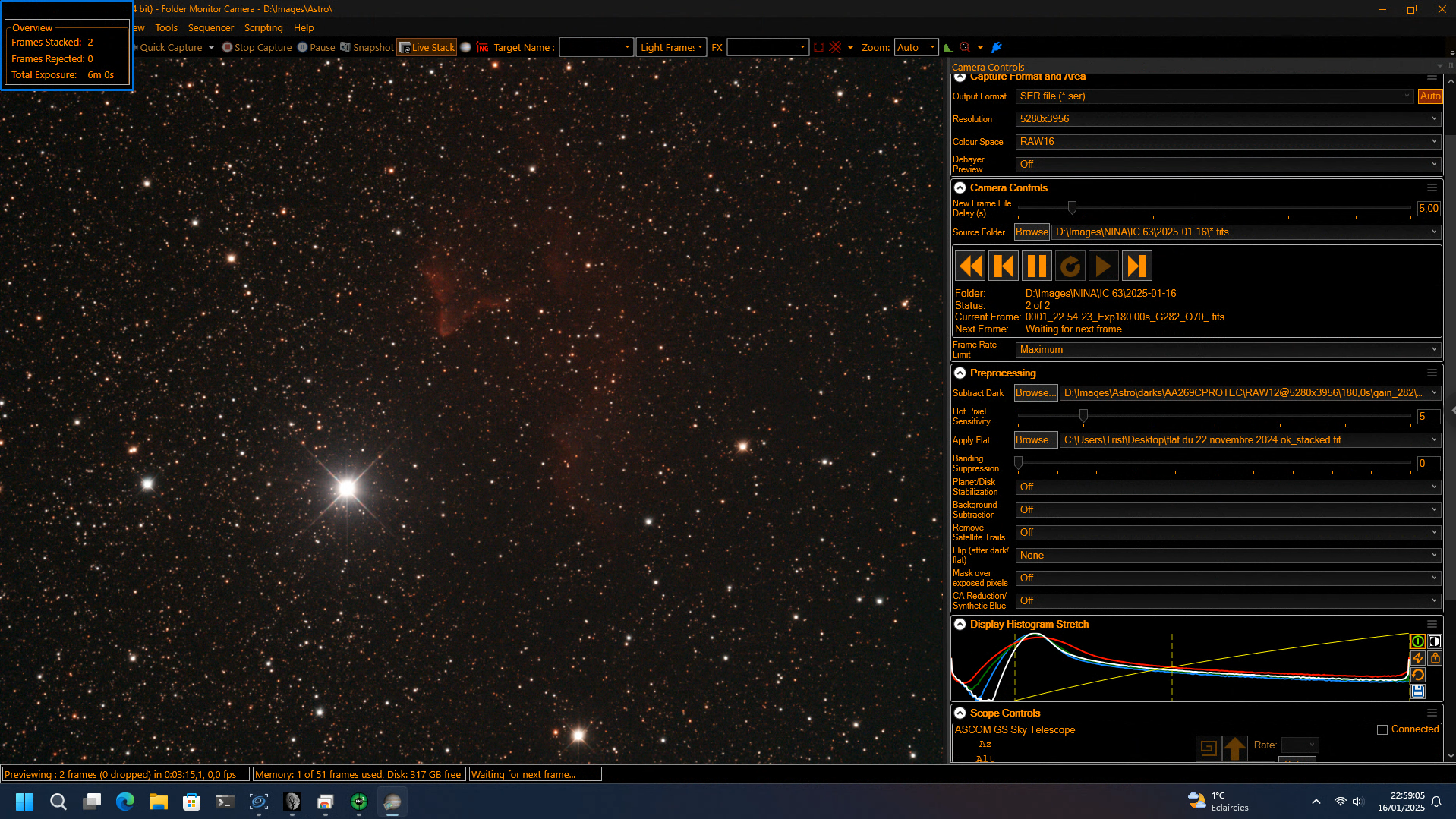

Message par John Mc Burn » 16 janv. 2025, 23:02
C'est reparti, avec le Setup Ouest sur le fantôme de Cassiopée aka IC63
toujours le 200/600 et la 269C filtrée Antlia, toujours la Lune
Pendant ce temps le Setup Sud se baigne avec la Méduse:
avec toujours la 72/338 et la Minicam8M en ha et en mode standard. Je vais tenter le SHO.

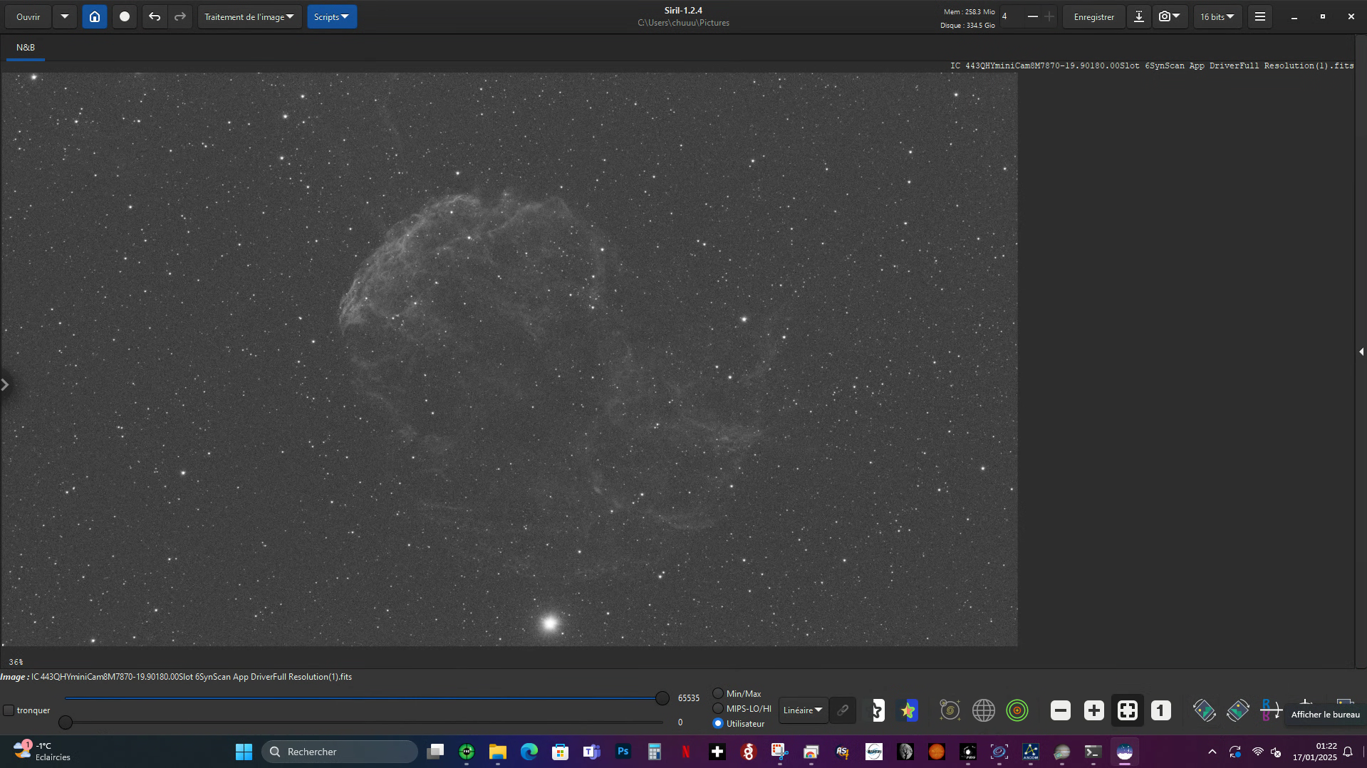

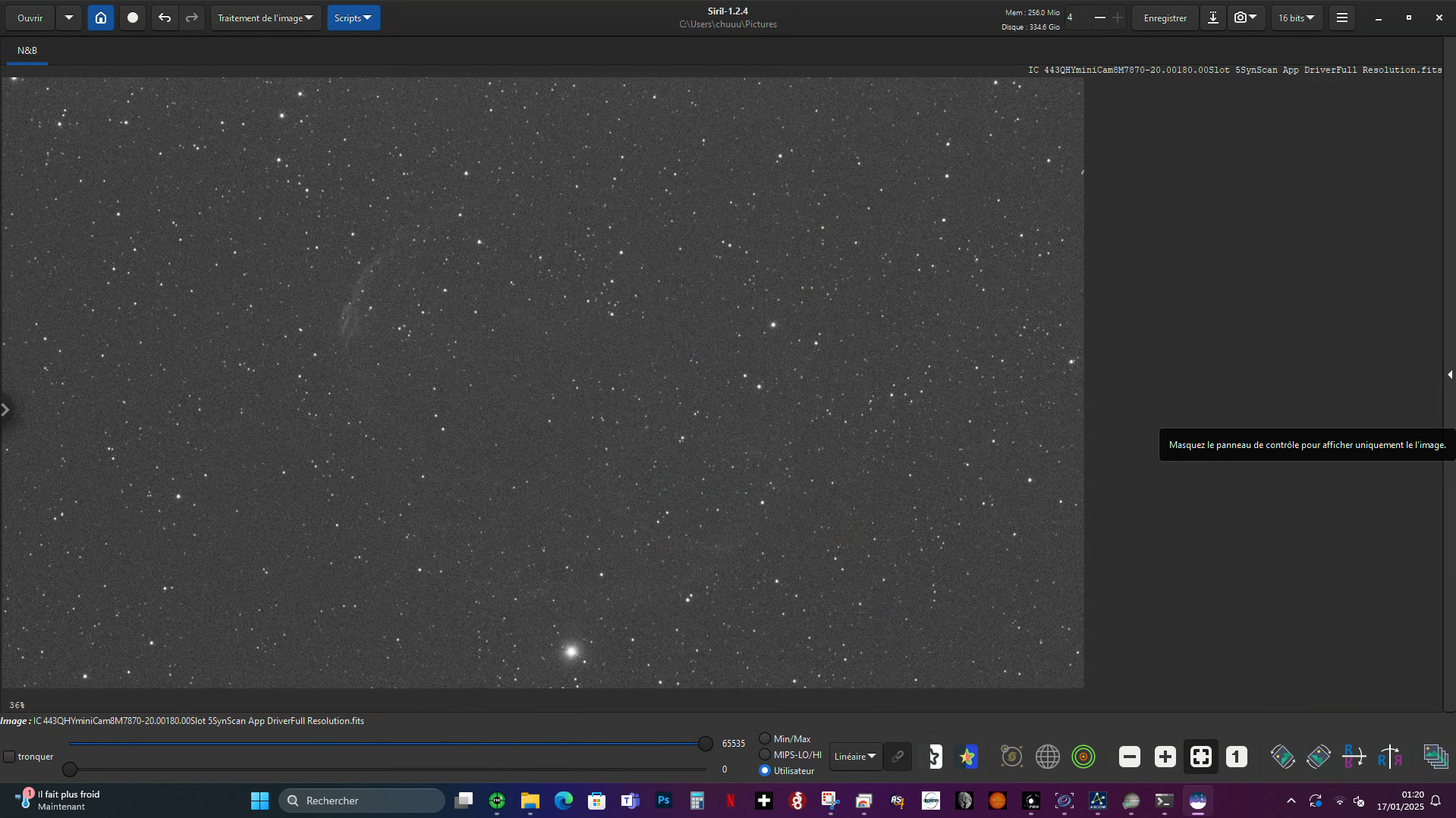

Le VA de John Mc Burn
Message par John Mc Burn » 17 janv. 2025, 01:24

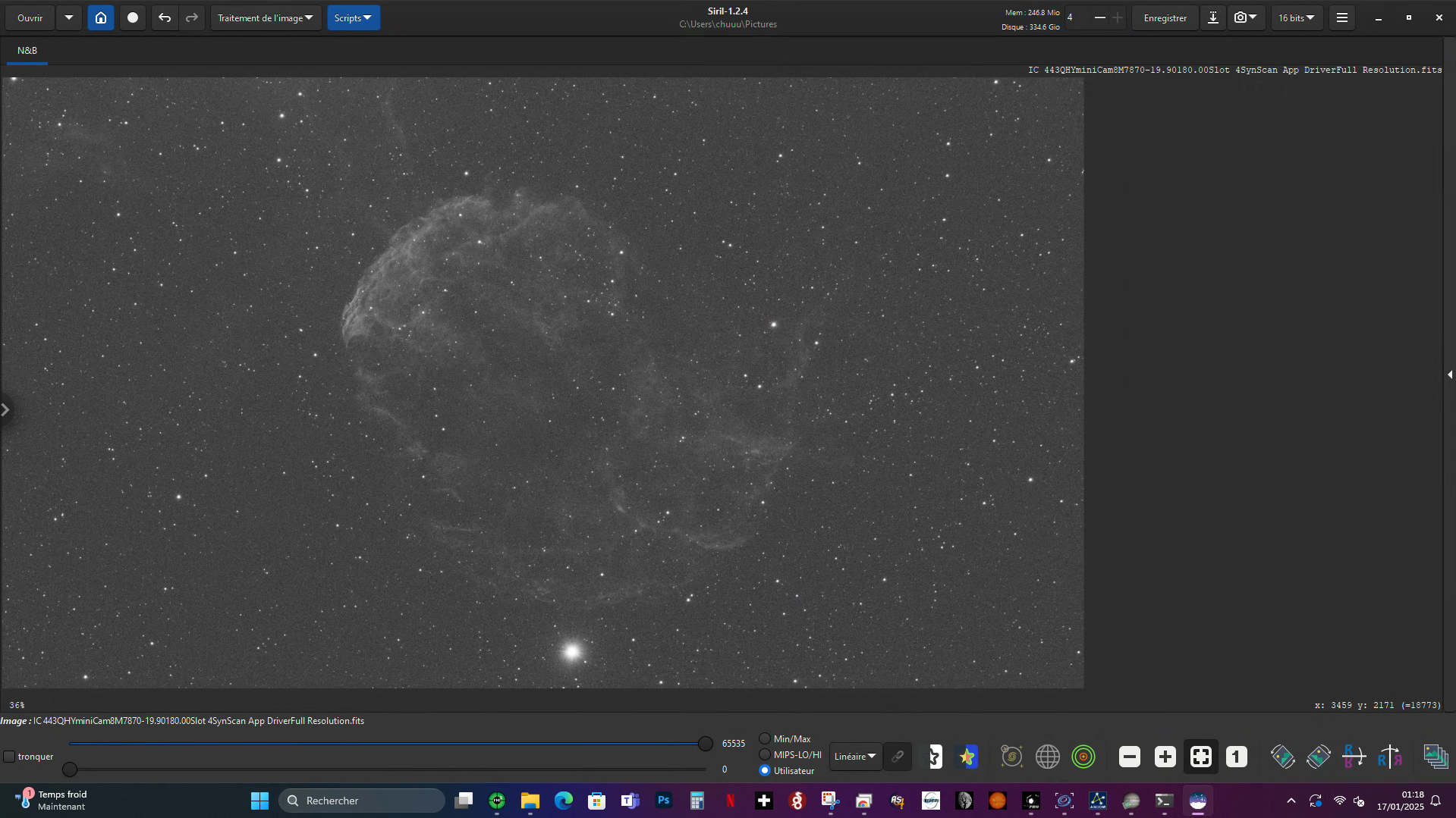

Pour la science:
1 brute non prétraitée de 180s gain 78 standard mode en Ha - autostretch
1 brute non prétraitée de 180s gain 78 standard mode en Olll - autostretch
1 brute non prétraitée de 180s gain 78 standard mode en Sll - autostretch
Pas de halos a la noix ni de reflets parasites autour de l'étoile qui pète! Pas beaucoup de Olll, mais la Lune est genante dans cette longueur d'onde pour ne rien arranger.

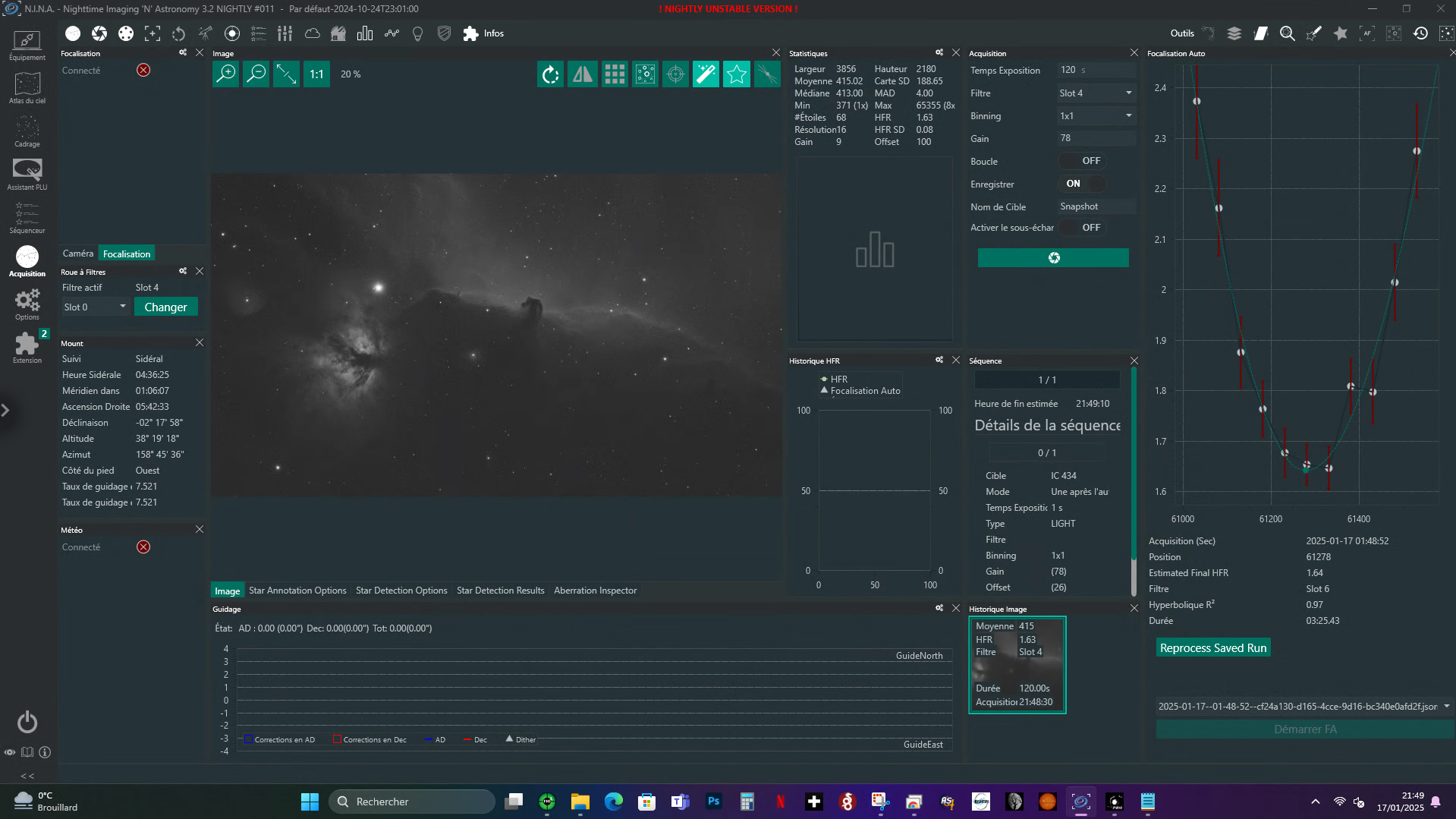

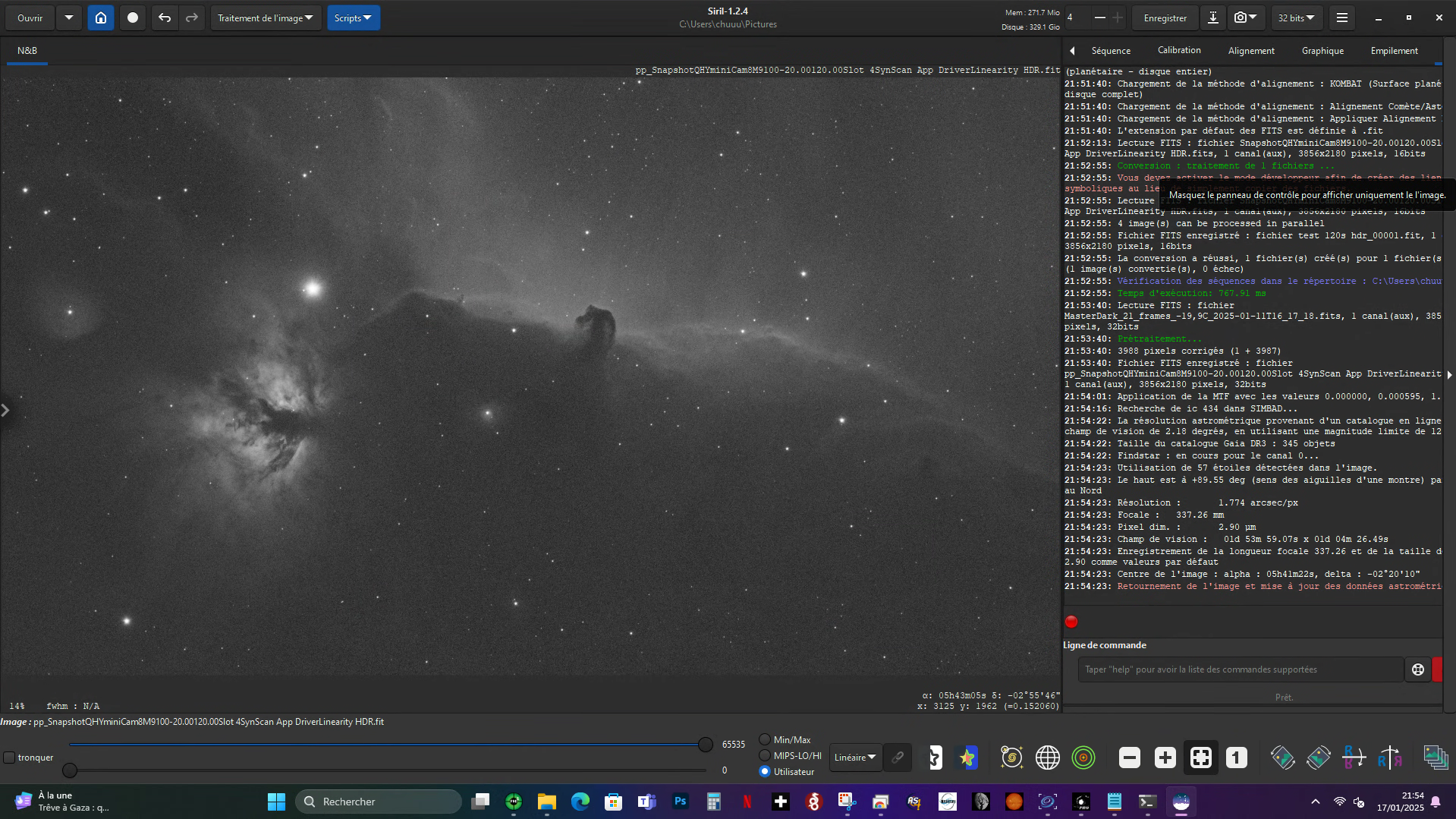

Message par John Mc Burn » 17 janv. 2025, 21:50

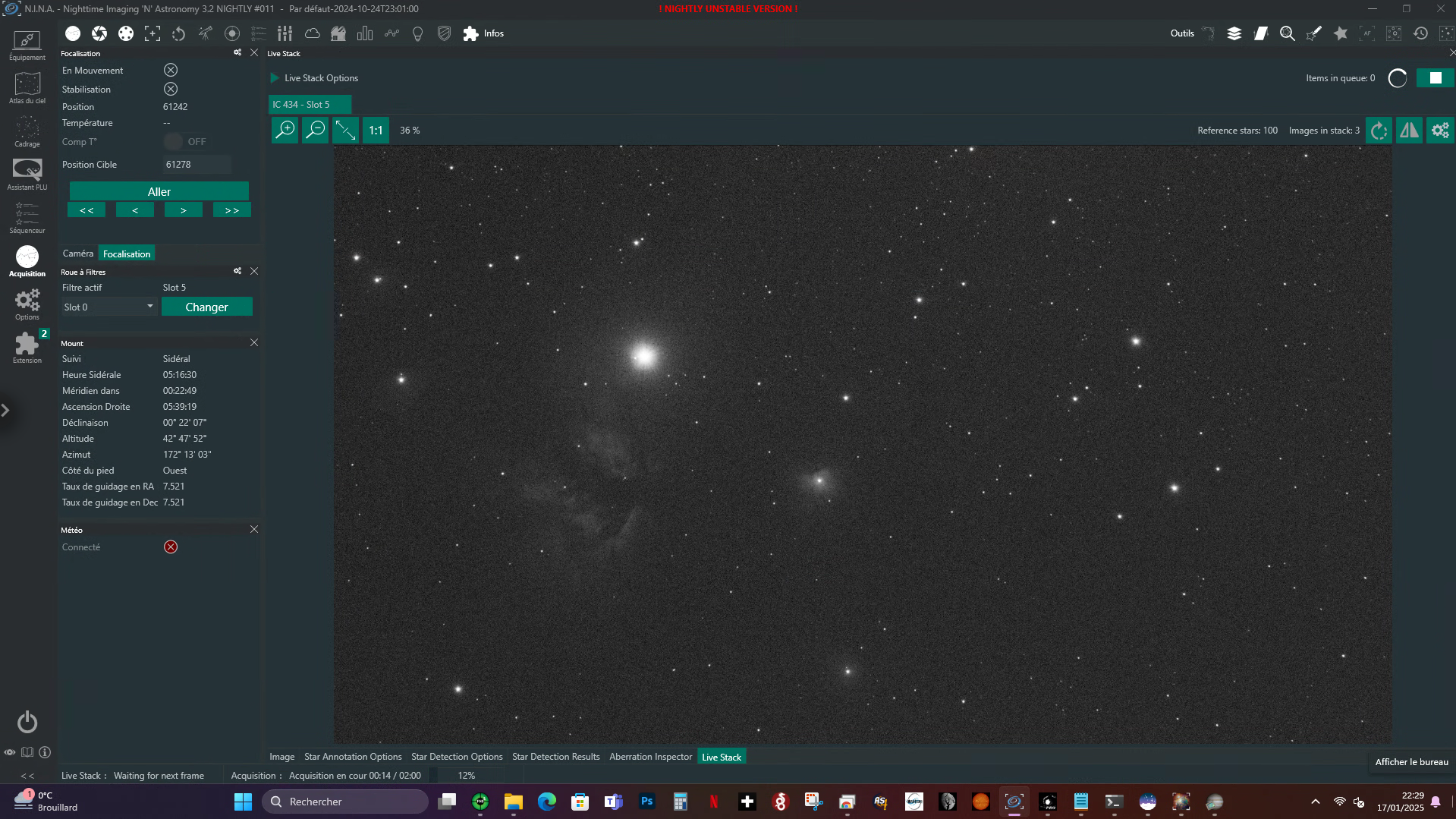

Je test des poses de 120s en linearity HDR
une seule pose brute de fonderie en Ha avec la Minicam8 toujours sur la 72/338
ouverte dans Siril avec un dark, du one shot au gain unitaire
Le canasson n'a rien dans le sac en Olll, mais on va garder quand même pour faire un petit SHO
Il faut que je regarde d'ailleurs comment stacker avec NINA, j'ai pas eu le temps de tester encore
Dernière modification par John Mc Burn le 18 janv. 2025, 01:03, modifié 1 fois.
Messages : 6750

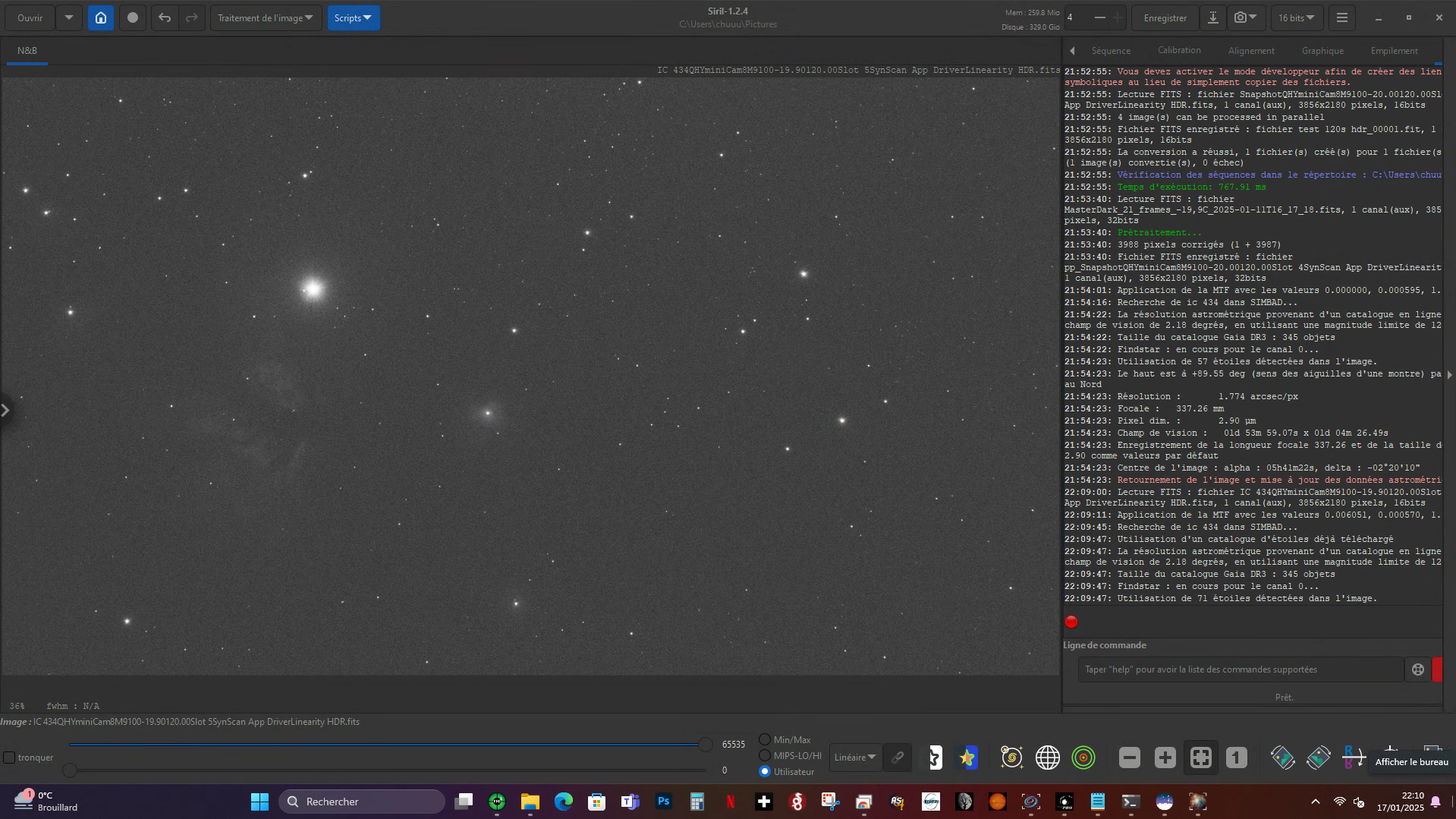

Message par John Mc Burn » 17 janv. 2025, 22:30

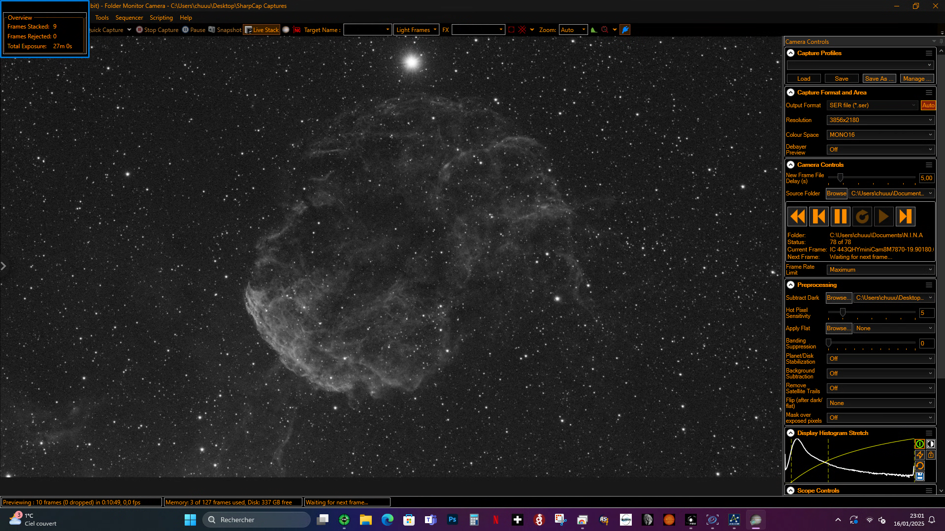

Bon j'ai trouvé, je maitrise pas du tout le truc encore mais ça stacke:
j'allais attaquer le Ha quand tout à coup...

C’est encore super limité ce plugin, mais il a le mérite d’exister (j’avoue que vu la position de l’auteur jusqu’à l’année dernière en mode « le VA c’est de la m**** jamais NINA ne fera de livestack » j’avais de sérieux doutes)
Concernant le mode Linearity HDR tu vois une différence sensible avec les images précédentes ?

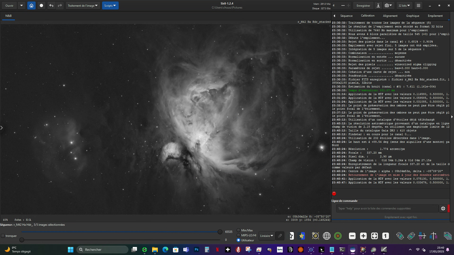

Message par John Mc Burn » 17 janv. 2025, 23:58
17 janv. 2025, 23:10
Oui c'est vrai que c'est moins chiadé que Sharpcap mais ça a le merite d'exister et ça peut même suffire en fait, avec le truc sympa qui reste quand même de pouvoir faire du multi spectral.
Concernant le linearity HDR, je ne m'attendais pas a grand chose à vrai dire quand j'ai vu ce mode dans la doc de presentation, j'ai même pensé à un mode un peu marketing (Touptek sort bien du 14 bits sur son IMX585M, pour ce qui reste un vrai capteur 12 bits par exemple), mais je pense que je me suis trompé car ce mode "HDR" fonctionne et surtout est utile.
Alors que ça sorte in fine du 16 bits n'est pas pour moi le point interessant, ça reste logiciel, mais c'est vraiment le coté high dynamic range qui fait mouche car la on peut dire que la difference est bien palpable! C'est d'ailleurs pour ça que pour en avoir le coeur net le premier truc que j'ai visé c'est M42, la cible infernale niveau dynamique ET connue pour obliger a mixer plusieurs temps de poses si ont veut le beurre, l'argent du beurre et les miches de la crémière.
Pour le coup j'en suis resté coi, des poses de 300s en mono, sur un phare en Ha, sans cramer le coeur, je ne m'attendais pas a ce que ça fonctionne en vrai ( rien qu'a l'APN non défiltré je me limite a des poses de 15s pour ne pas en perdre en route sur le coeur, et jusque la j'ai toujours du faire des poses de 10/15s pour le coeur et 60s et + pour le reste avec les autres cameras).
Pour mieux répondre a la question, j'ai repris mes quelques brutes en Ha que j'ai réempilé sans darks ni flats (j'en ai pas besoin des flats avec la minicam) et j'ai tiré dessus jusque a la limite d'apparition du bruit dans le fdc (ce qui arrive tot ou tard avec seulement 25mn de cumul dans cet exemple, mais ça reste modéré, j'aurai pu aller plus loin):
Montée d'histo par paliers avec l'histo l'hyperbolique généralisé, et même un coup de CLAHE pour finir, ben ça passe.
Je pense que ça résume tout ce qu'il faut retenir du linearity HDR mode: 5X300s qui crachent du signal sans rien cramer
C'est un joli tour de force et a ma connaissance c'est nouveau, puisque ce capteur est doué nativement en HDR, développer un algo qui permet de l'exploiter en evitant les artefacts qui vont avec en astro, c'est franchement une bonne idée de la part des bleus.
A voir de façon plus poussée sur d'autres types de cibles, je pense a M100 avec son cœur qui sature de peur, et bien d'autres. Ce n'est pas l'argument ultime face a la concurrence, mais la cerise sur le gâteau pour cette caméra qui n'a aucune concurrence en réalité (si elle était rouge tout le monde crierait au génie :lol:)
L'autre bonne surprise, ce sont les filtres, en tous cas ceux que j'ai testé pour le moment (pas touché aux R/V/B, juste L/Sll/Ha/Olll), ils sont efficaces et ne souffrent pas de halos ou de reflets, même avec un phare décentré sur l'image. Compte tenu du tarif dérisoire de la camera/RAF et les 7 filtres, ont aurait pu se dire qu'ils avaient rogné sur ces derniers, que nenni.

Message par clouzot » 18 janv. 2025, 00:18
Merci, avec M42 c'est bien plus parlant.
Je suis allé voir les courbes de QHY, le fullwell s'en retrouve augmenté à près de 46ke-, c'est presque au niveau d'un IMX571 (2600MM). Impressionnant !

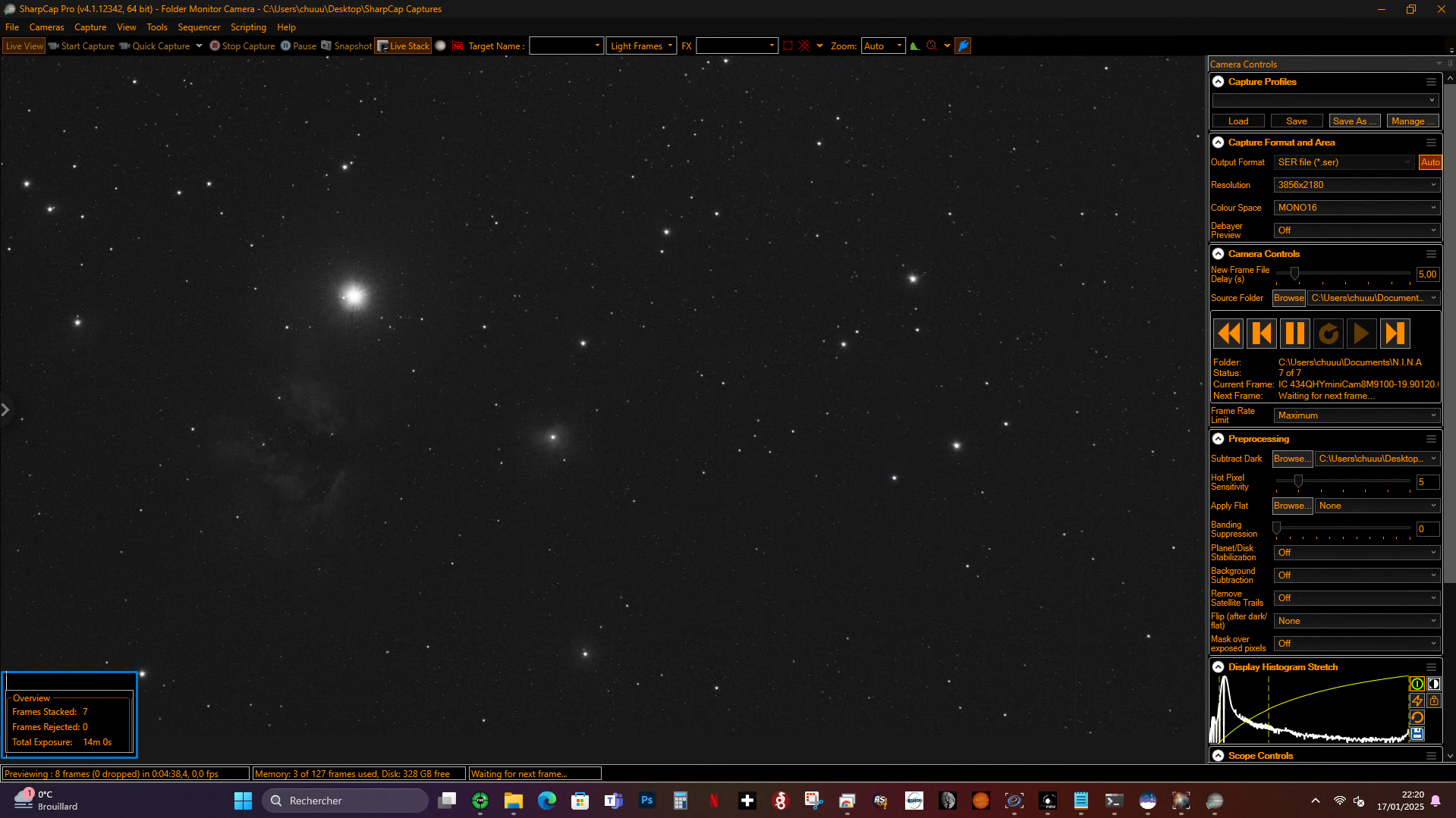

@John Mc Burn : Tu le déclenches comment le mode HDR, dans Sharpcap ? Je vois sur la présentation Altair qu'il y est aussi, certains en parlent sur Cloudynight (avec l'Altair), donc il est bien présent... mais je ne vois pas comment choisir ce mode. Avec QHY, ça se présente comment ? Robin-SC l'aura sûrement mis au même endroit pour les autres marques, j'imagine...
Messages : 6750
Message par John Mc Burn » 18 janv. 2025, 21:47
18 janv. 2025, 18:38
A priori ce n'est pas la meme chose que le linearity mode qui tourne avec un algo spécifique à QHY, dans NINA sur l'onglet camera tu le trouves tout en bas, dans mode de lecture et je sais plus quoi tu as le choix entre le mode full resolution (standard) et linearity HDR.
Dans Sharpcap c'est dans les modes cameras tout en haut. Le Setup Sud n'est pas connecté la, mais dès que je peux je te fais un screen ;)

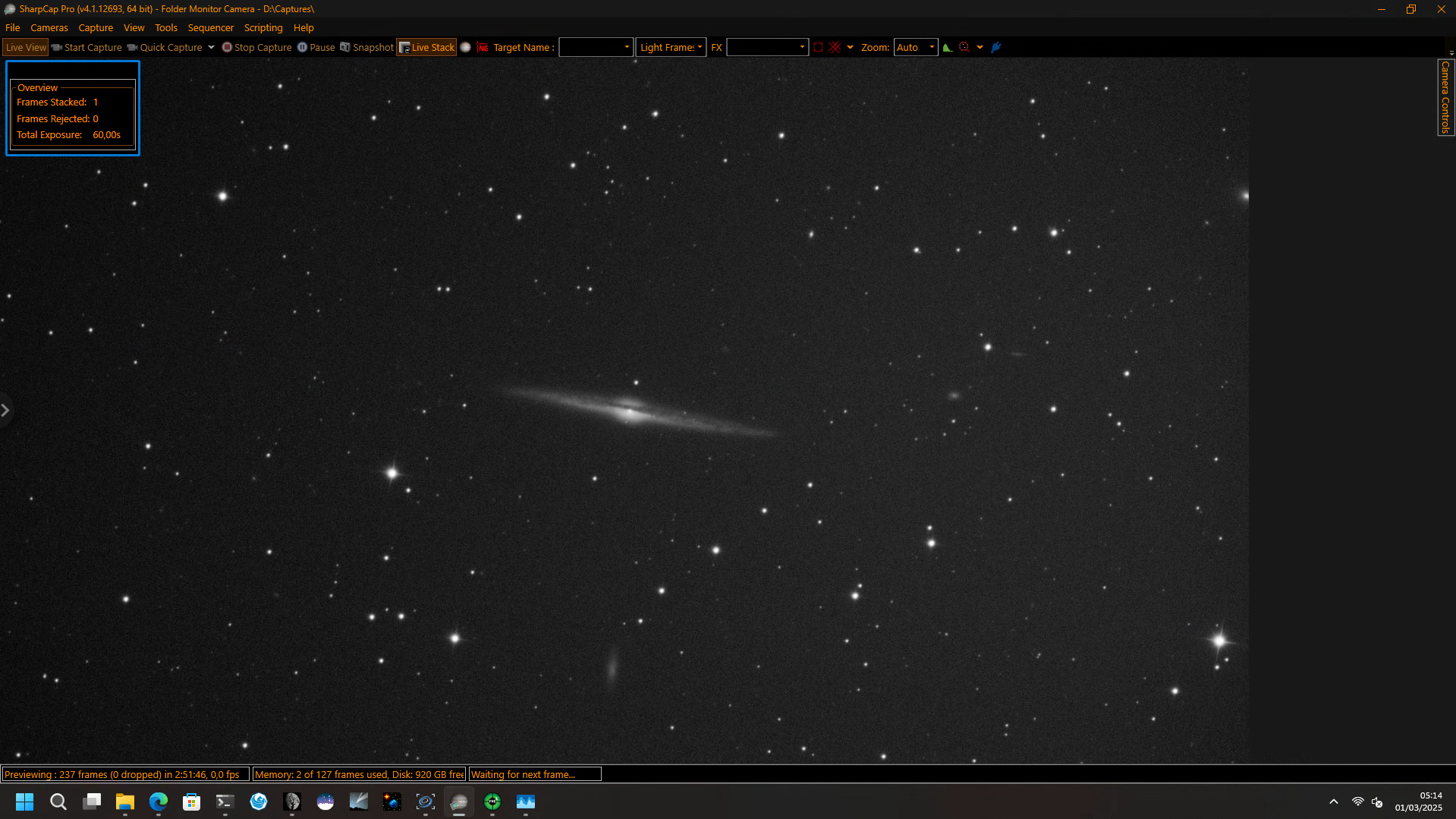

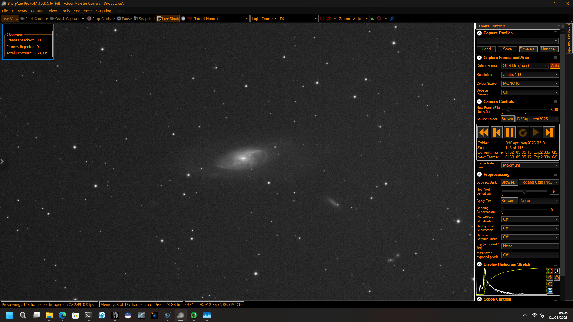

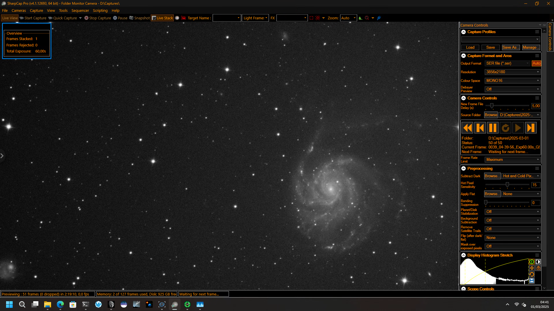

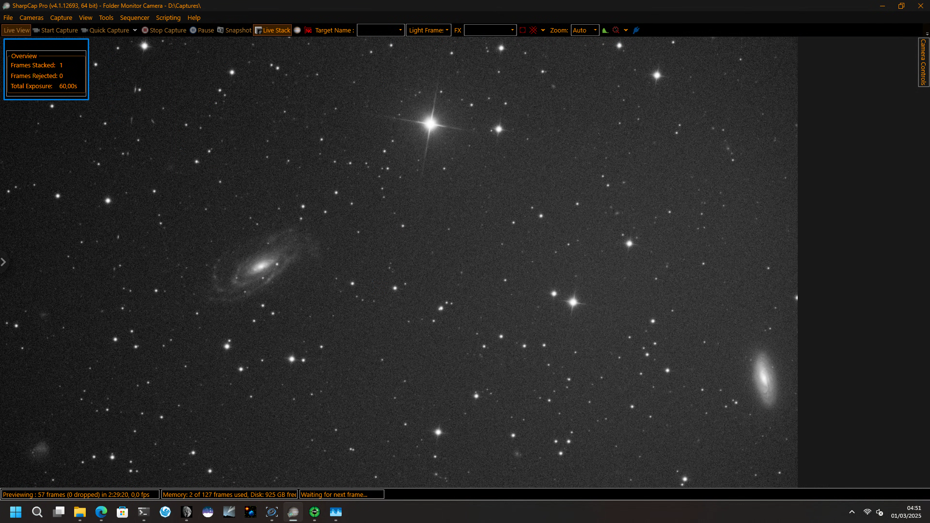

Message par John Mc Burn » 01 mars 2025, 04:15
Alors quand je dis que la Minicam8 me troue le ( x ), voila pourquoi:
1 seule pose de 60s au gain unitaire, en L, sur le 200 Quattro, par un ciel vaseux:
:o
Je suis en plein débouzage, j'avais démonté tout le T200 pour le nettoyage de printemps, tout est déréglé, je viens de degrossir la collim, je n'ai pas de flats (ça se voit) et pas de darks, mais pinaise!!!!! On a déja les extensions :ave:
La résolution n'est vraiment pas terrible par contre, a cause de la FWHM monstrueuse et peut être une collim a affiner encore.
à 10mn c'est l'orgie. Par contre il est tard et j'ai une flemme de tous les diables de redescendre a l'observatoire pour faire des flats et des darks :ninja:
Mais gros, gros potentiel cet attelage!
J'en ai profité pour refaire la mes de l'AZ6 qui ronronne toujours aussi bien, et au zénit s'il vous plait:
une vraie montre suisse

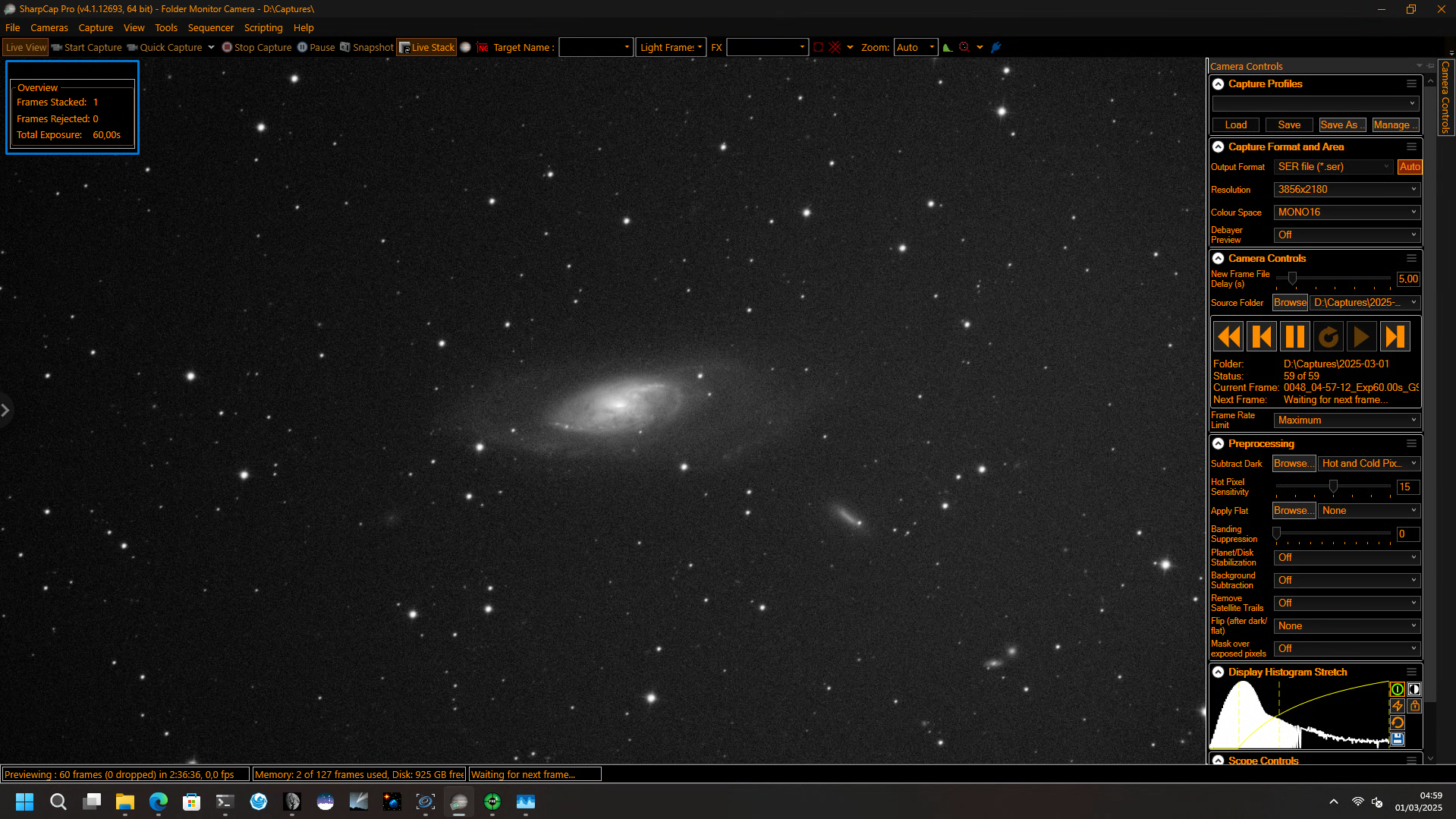

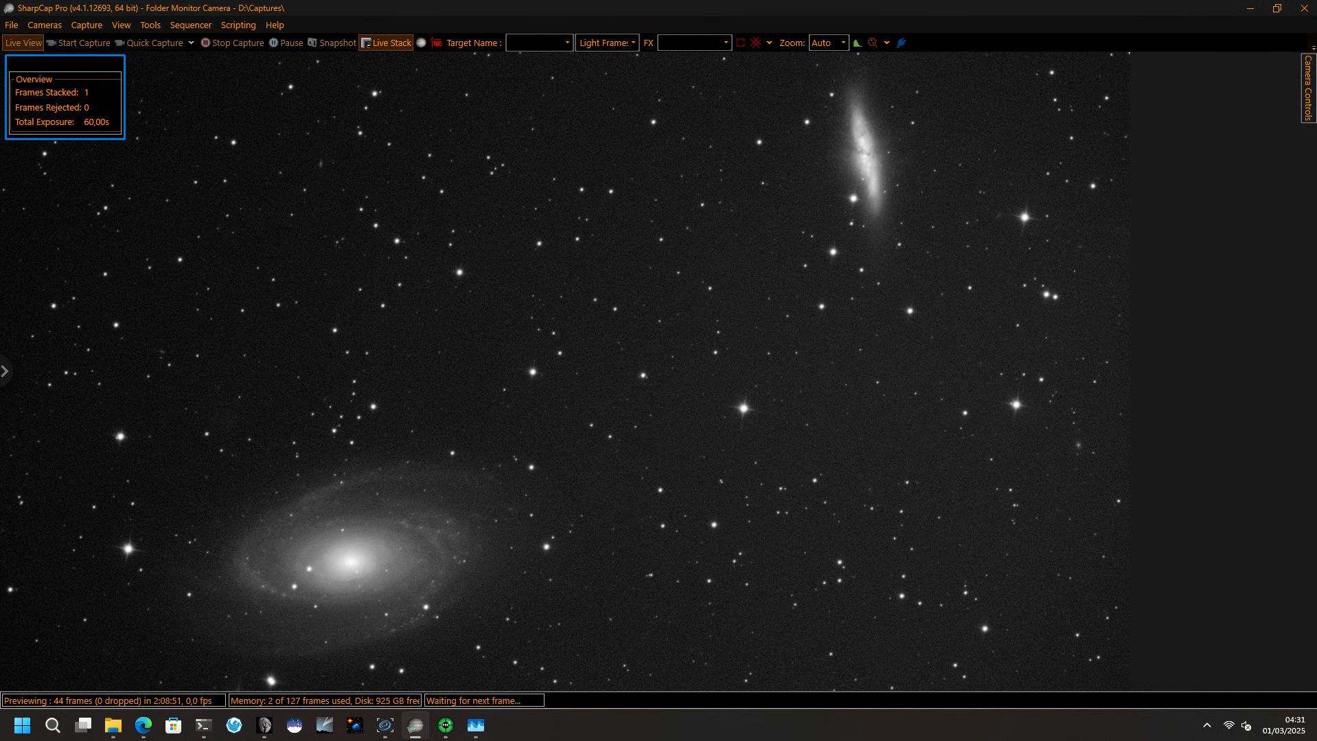

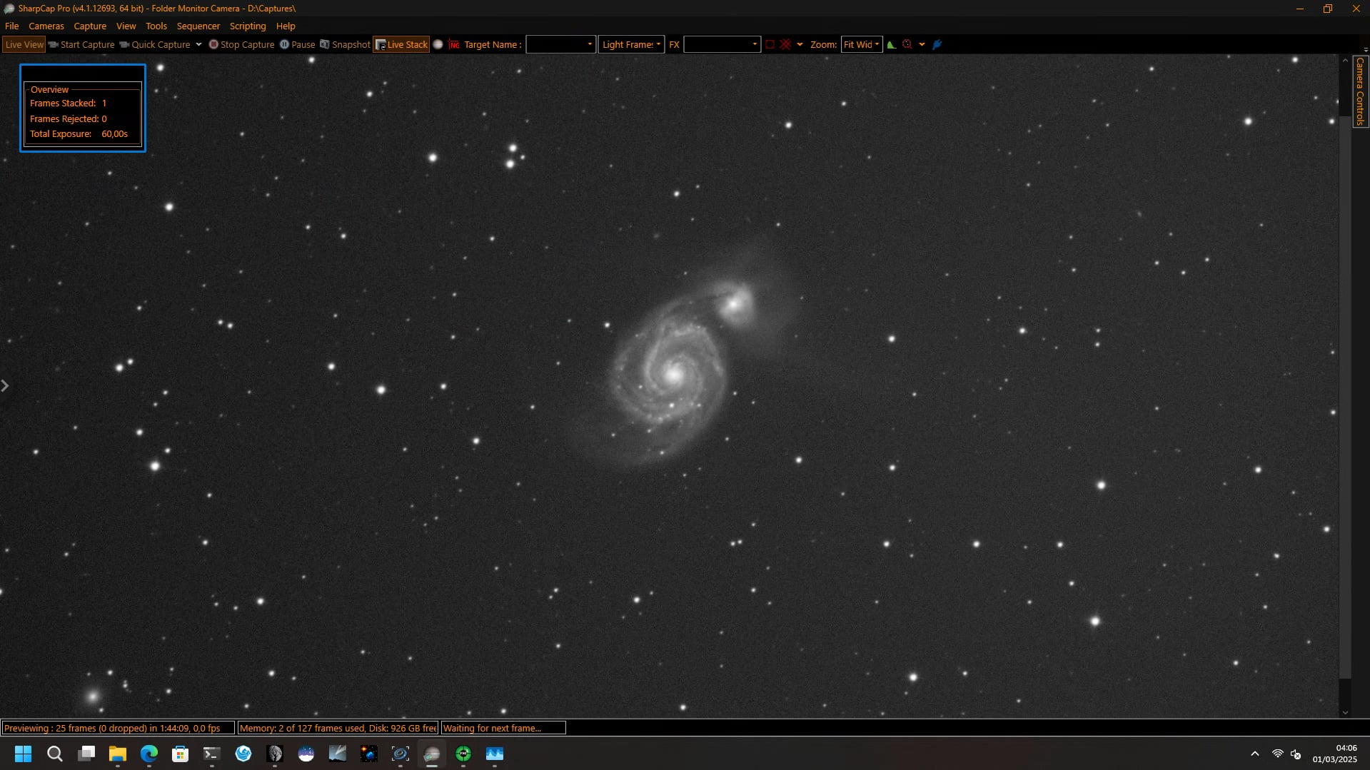

encore un one shot de 60s, ça rentre sans soucis M81/82, il faudra que je regle l'orientation de la caméra parce que la c'est à l'arrache
un one shot de 60s sur M101 tant que j'y suis, cette camera est juste M O N S T R U E U S E !!!!
toujours en 60s, la belle 5033 et ses voisines
La prochaine fois promis il y aura des flats.

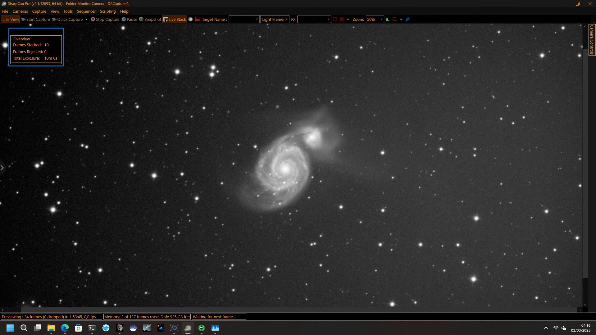

toujours en 60s sur M106
Petit test en poses courtes (2s)
La même donc, mais en 60s à coup de poses de 2s, moins de signal, mais c'est plus fin
Bon, 5h11, une dernière pour la route:
one shot de 60s sur NGC 4565, bordel c'est déjà une belle image (a part cette histoire de flat) et il y a deja moult tachouille dans le fond!
Il va falloir peaufiner tout ça, mais on peut d'ores et déjà assurer sans nul doute possible que cette caméra confirme son statut de tueuse de tachouilles sur un 200/800, on s'en doutait mais maintenant on en est sur. Plus aucune excuse pour les amateurs de galaxies, l'arme absolue existe, je l'ai vu :lol:
Juste pour donner une idée, sans le vilain gradient, pas de dark, pas de flat, juste 5X60s empilées, zero traitement, zero reduction de bruit, du brut de chez brut, juste un retrait de gradient donc

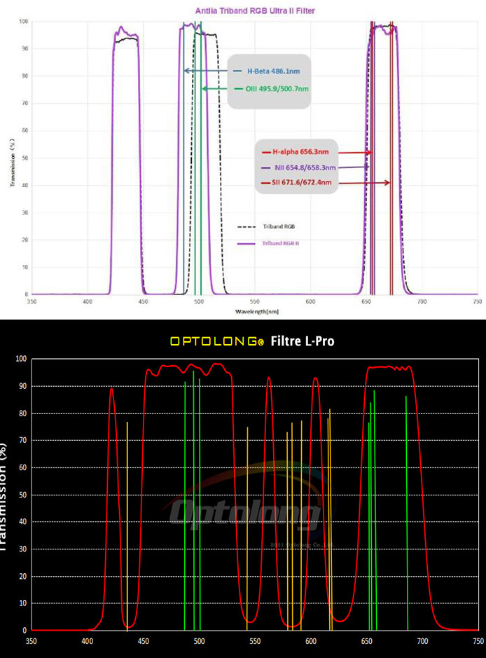

Message par kaelig » 01 mars 2025, 08:39
26 déc. 2024, 22:35
Un filtre Antlia Ultra RGB, pas bande étroite mais RVB amelioré, tu gardes les étoiles, tu gardes la balance des couleurs, et en sus tu attrapes bien plus de Ha/Olll/Sll/Hb, sans filtre les nébuleuses a émission ça reste très timide sur un OSC.
Petite question, par rapport à un Optolong L-Pro, la différence?

Message par John Mc Burn » 01 mars 2025, 11:52
Les deux sont des filtres généralistes qui limitent les effets de la PL et permettent d'augmenter le contraste, tout en mettant mieux en valeur le Ha.
Alors les différences? Il y en a:
Capture d’écran 2025-03-01 113209.png (180.98 Kio) Consulté 2501 fois
le L pro est beaucoup moins étroit, en cas de présence de la Lune il est moins efficace que l'Antlia, et il a une balance de couleur nettement moins équilibrée et les étoiles sont moins fines.
L'Antlia coupant bien plus, ça réduit plus les étoiles et coupe bien mieux la PL lunaire, la balance de couleur est plus neutre. Pour les deux, ça reste des filtres adaptés a un ciel moyennement pollué à bien noir, sous un ciel de centre ville hyper lumineux il est préférable de shooter en bande étroite, et ça n'a pas vocation a rivaliser avec un duo band spécialisé dans les nebuleuses.
L'Antlia c'est un filtre qu'on peut laisser en permanence sur la camera, compatible toutes cibles, qui offre quand même un gros gain sur les nébuleuses, mais ne fera jamais aussi bien qu'un filtre spécialisé on s'en doute, sa force c'est d'être polyvalent.
Une image vaut mieux qu'un long discours, a gauche la 269C ir/cut, a droite la 269C Antlia Ultra RGB, mêmes paramètres, 50mn avec l'ir cut contre 40mn avec le filtre Antlia
