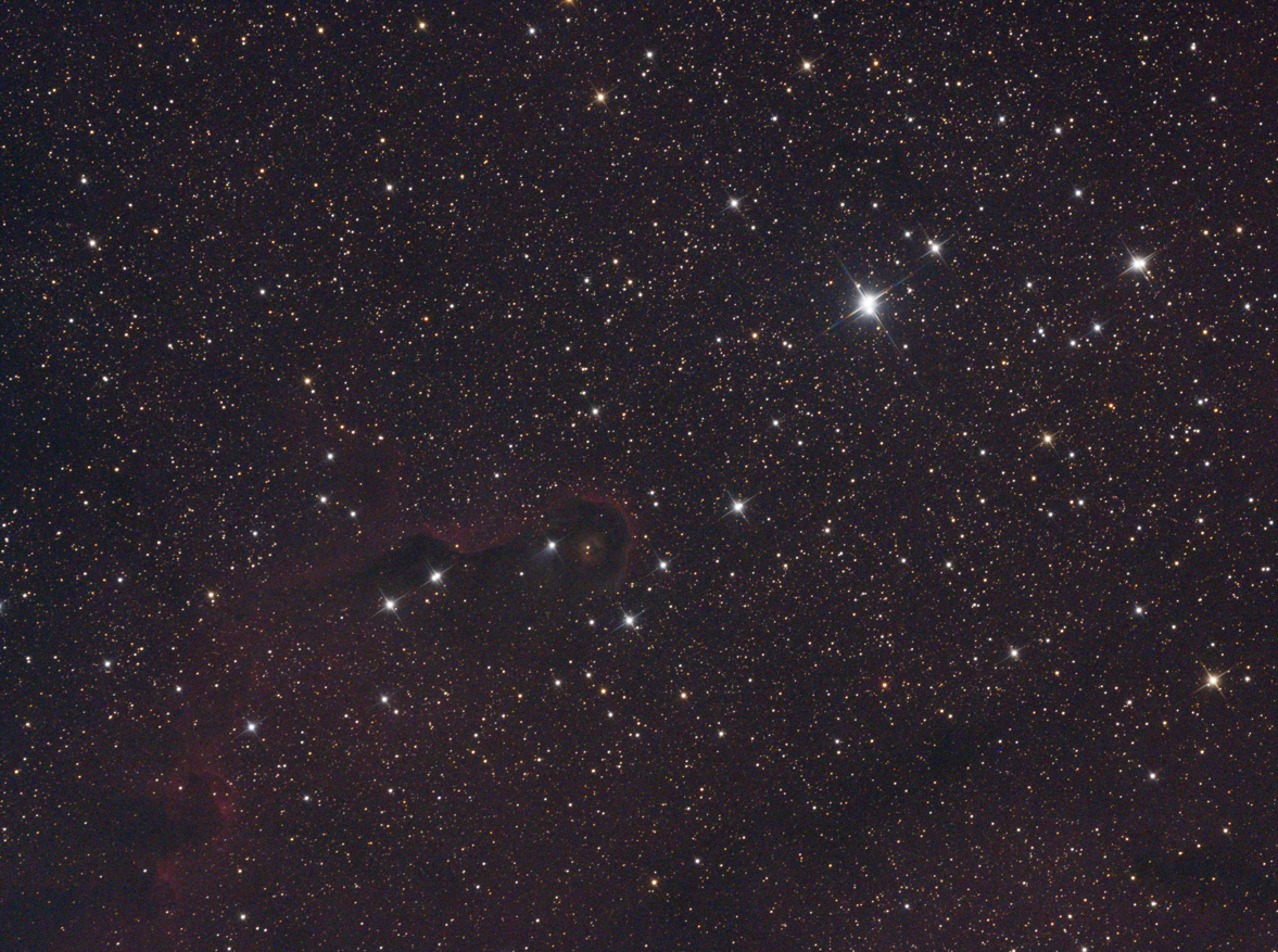

3ème essaie ce soir avant un temps pourrave chez moi.. :closedeyes:
On commence tout de suite par ce que je peux sortir avec ma 269 sur la trompe IC1396 en 10 min et 16sec unitaire avec la lune pas loin.
Brut sortie de Sharpcap. Aucune retouche... :closedeyes:
J'ai du compressé mes 50Mo à 2.6Mo pour pouvoir la publier:

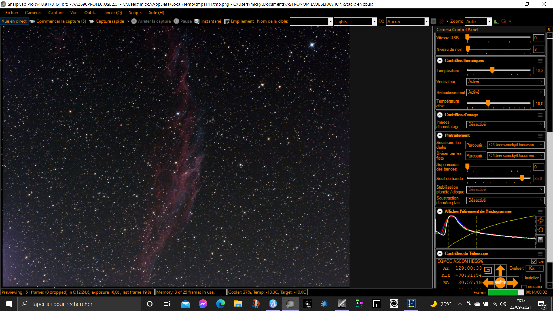

@Steph ptite question: si on fait ses darks en USB3 et qu'on les utilises pendant un livestack sur une connexion Silex en USB2, y a t-il des chances pour que ça foute la merde?

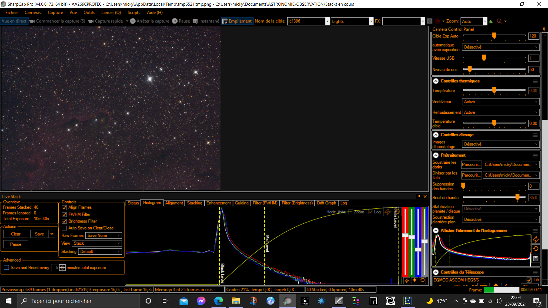

@Steph Parce que:
-Mes problèmes de contrôle de température.
-Mes problèmes pour sortir du signal (j'avais même de l'AMP GLOW on dirait en bas à droite)
n'existe plus quand je connecte ma caméra direct en USB3.0 sans passer par mon silex USB2 pour mon installation en remote.... :think:
EN USB2 les voiles et la trompe
avec de l'AMPGLOW (?) en bas à droite:
Alors qu'en USB3 c'est le jour et la nuit non?
Et mon gestionnaire de température fonctionne nickel!
Messages : 6781
Message par John Mc Burn » 23 sept. 2021, 23:03
Ah ben voila, quelle idée d'utiliser un Silex aussi :D
Pinaise, sans filtres, avec la Grosse a coté, en 10mn et avec des poses de 16s au gain unitaire (j'imagine) c'est beau non?
(je vois que tu as encore peur de la condensation, a 0° mémère elle est en sous régime la :D )
Dernière modification par John Mc Burn le 23 sept. 2021, 23:04, modifié 1 fois.
Messages : 9187
Message par soulearth » 23 sept. 2021, 23:04
Ha ben ca envoi du lourd en USB3! Allez courage, d'ici 15j tu va sortir des merveilles
Messages : 5052
Message par bemo47 » 23 sept. 2021, 23:15
ah oui, ça commence à donner de très beaux résultats !
y a du potentiel !
