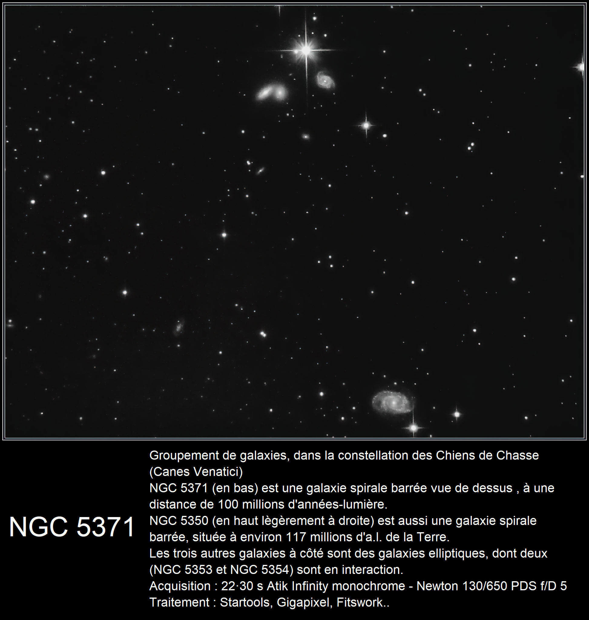

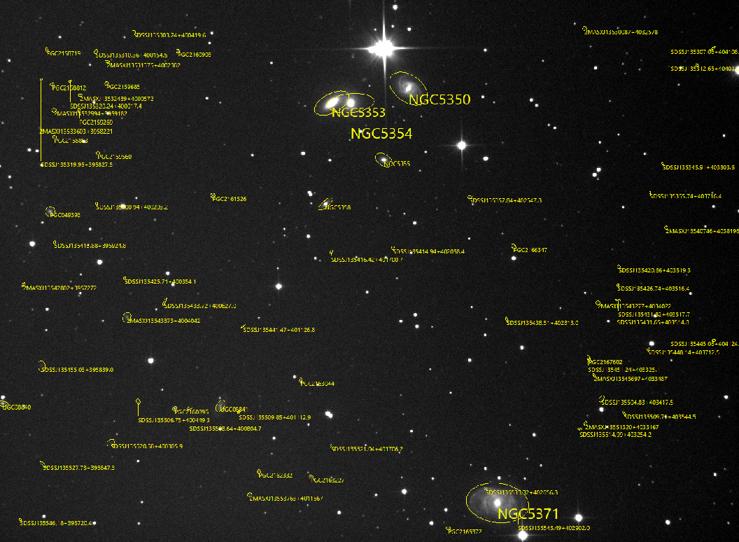

Du retard dans le "traitement" des images des trois seules soirées d'avril, mai et juin.
Je commence par ce champ intéressant présentant de nombreuses galaxies, deux belles spirales barrées et deux elliptiques en interaction.
Edit : version avec un peu moins de luminosité
Dernière modification par sebb916 le 28 juin 2021, 07:53, modifié 1 fois.

Merci
c'est un champ vraiment sympa, en AP avec de la résolution ça doit donner de superbes images.
Les galaxies me semblent un peu trop blanches ceci dit.
Le groupement ici en 10 h de pose (120·5 minutes) : https://www.spektrum.de/alias/wunder-de ... ng/1729244

Intéressant le champ whaou y a du monde
comme tu dis peut être un peu poussés les blancs ou la luminosité ?
- sebb916
- Messages : 6952
VA de Sebb en CP + planétaire + photomoches (© Clouzot) avec suivi -topic unique-
Oui l'un des deux, il faudrait que je reprenne le fit car ça doit venir de l'image sortie de Startools.
Ca dépend aussi de quand je traite une image : l'après-midi le soleil (enfin la lumière) vient taper sur le bureau et l'écran, et la luminosité importante modifie forcément la perception par rapport au matin ou au soir.

De chez moi, en 20mn, ça donne ça :
On ne voit pratiquement pas Holmberg VIII, à gauche de la galaxie...
Ton image est extra !

Oui en 10 minutes, j'aurais voulu y passer plus mais pour une fois que le ciel était dégagé je voulais en voir d'autres

Voila 2 champs que j’apprécie tout particulièrement

Ils sont réalisés avec fitswork, bien pratique pour cet usage.

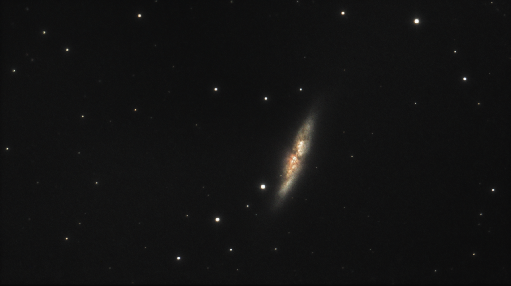

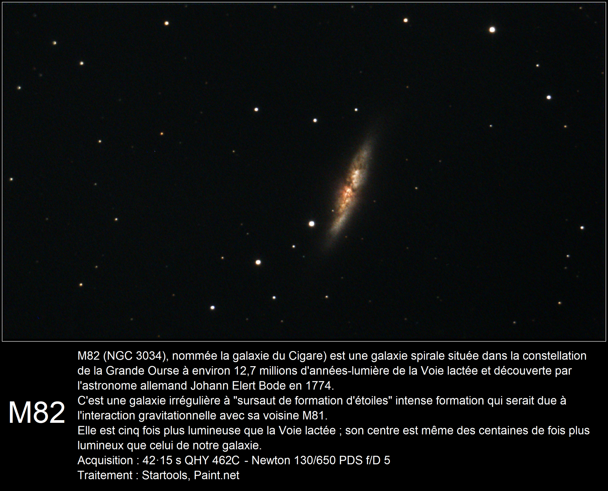

Toujours dans le traitement, rapide et limité, des images en stock, ici M82 dans la nuit du 31 mai, avec la 463c sur le 130/650.
Toutefois le traitement est trop violent à un moment donné car les étoiles parfaitement tondes deviennent "carrées" et je n'ai pas réussi à voir à quel moment, trop concentré sur les détails de la galaxie : pour comparaison le stack issu de Sharcap et l'image sortie de Startools :
Sur quel paramètre j'ai exagéré ? Déconvolution ?
- Lavinch31
- Messages : 5237
Ca y ressemble oui . Sympa les détails dans M82 en passant

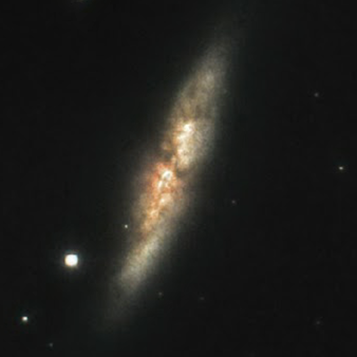

Oui en gros plan il y en a pas mal je trouve :
Et donc en me focalisant dessus, j'ai omis d'observer les étoiles ; comment procéder, il faut faire un masque de quel type sous Startools ?

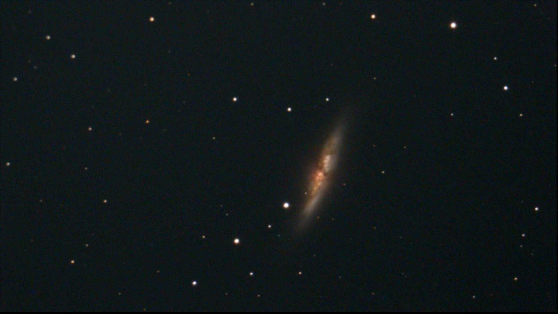

Version finale de Messier 82 ; pour limiter l'aspect cubique du à certains algorithmes du logiciel Startools, j'ai superposé deux calques : l'image traitée issue de Startools avec une opacité d'environ 200/255 et une image "save as seen" c'est à dire une brute d'empilement telle qu'affichée sur l'écran au cours de la soirée d'observation.

@sebb916 si c’est bien la deconvolution qui pose problème sur tes étoiles, commence par aller regarder de plus près le masque automatique que le module te propose de créer au début. C’est un masque inversé où généralement tout est « vert » (ie. sera deconvolué) sauf les étoiles. Il arrive qu’il ne soit pas optimal, ce qui peut donner des artefacts quand on pousse le module un peu trop fort. en ce cas tu peux aller l’éditer à la main (bouton Mask, Invert pour voir ce que tu fais, puis tu as plusieurs possibilités : « grow blob » sur les étoiles incomplètement sélectionnées, « grow » général sur tout le masque… sans oublier de faire un Invert avant de valider.).
Dans le module tu as plusieurs réglages qui permettent d’atténuer l’effet sur les étoiles (mask fuzz qui floute l’effet sur les bords des étoiles, un réglage d’anti-ringing qui va appliquer une régularisation diminuant la deconvolution sur les zones très contrastées…)
